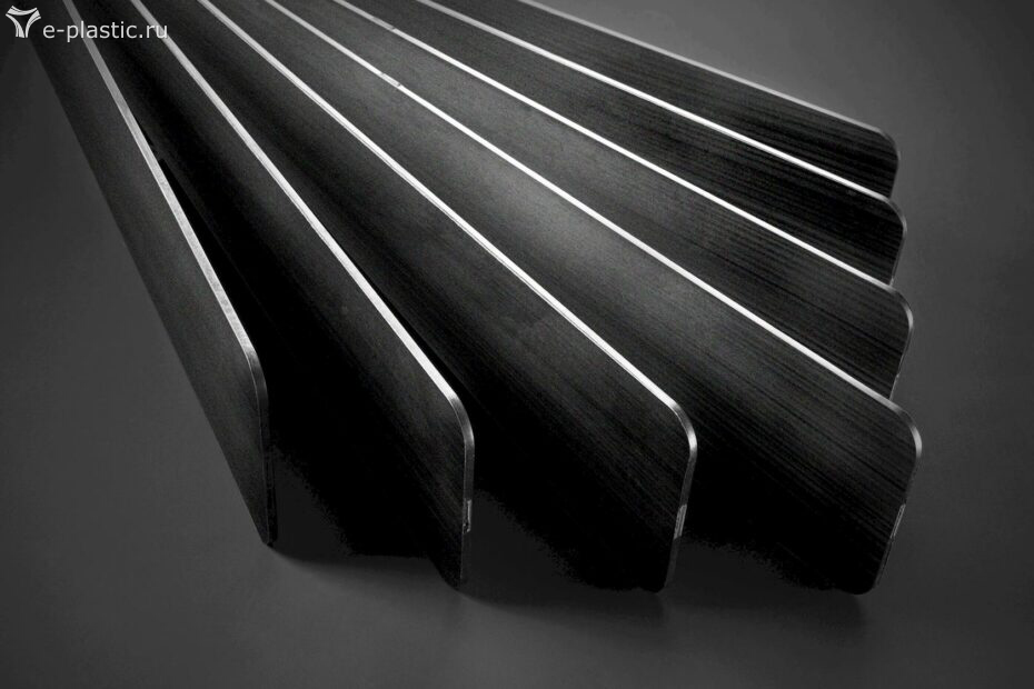

Ещё одна новость из той же оперы. Теперь ещё и с Karbonfaser.
Новые типы PPA, армированные углеродным волокном, подходят для очень легких компонентов. Они также электропроводны. Фотография: BASF
Новые типы PPA с армированием углеродным волокном могут заменить алюминий и магний в конструктивных элементах.
В настоящее время BASF расширяет свой портфель полифталамидов Ultramid Advanced (PPA), включив в него сорта, армированные углеродным волокном, с наполнением 20, 30 и 40%. Преимущества этих новых материалов: они подходят для очень легких компонентов, могут заменять алюминий и магний без потери жесткости и прочности и являются электропроводными.
Редкое сочетание свойств
Новые марки сочетают эти свойства с преимуществами Ultramid Advanced N (PA9T). Они отличаются от уже имеющихся на рынке армированных углеродным волокном PPA: высокая стабильность размеров благодаря низкому водопоглощению, отличная химическая стойкость и стойкость к гидролизу, очень хорошая прочность и высокий модуль упругости.
Новые типы армированных углеродным волокном (CF) могут использоваться для производства автомобильных конструктивных деталей кузова, шасси и трансмиссии, для насосов, вентиляторов, коробок передач и компрессоров в промышленности, а также для стабильных и сверхлегких компонентов в бытовая электроника.
Механические свойства новых типов PPA, армированных углеродным волокном, можно регулировать путем выбора и содержания углеродных волокон и добавок. Ultramid Advanced N3HC8 с 40% углеродных волокон показывает лучшую прочность и более высокий модуль упругости, чем магний или алюминий, при 80 ° C (кондиционированный).
PPA с углеродными волокнами в качестве идеальной замены металла
«Наши новые компаунды PPA с углеродными волокнами - идеальная замена металлу», - говорит Майкл Пиларски из управления бизнесом BASF PPA. «И не только с точки зрения свойств материала. В последнее время мы наблюдаем проблемы с производителями магния по всему миру, что делает поставки этого металла небезопасными ».
Пиларски упоминает и другие преимущества высококачественного пластика: производство деталей из PPA не требует дополнительной последующей обработки, как в случае с магнием или алюминием, что снижает системные затраты. «А учитывая возможное снижение веса на 25–30 процентов с помощью наших новых типов PPA, мы можем предложить экономичную и высокопроизводительную альтернативу компонентам, которые ранее были сделаны из металла».
