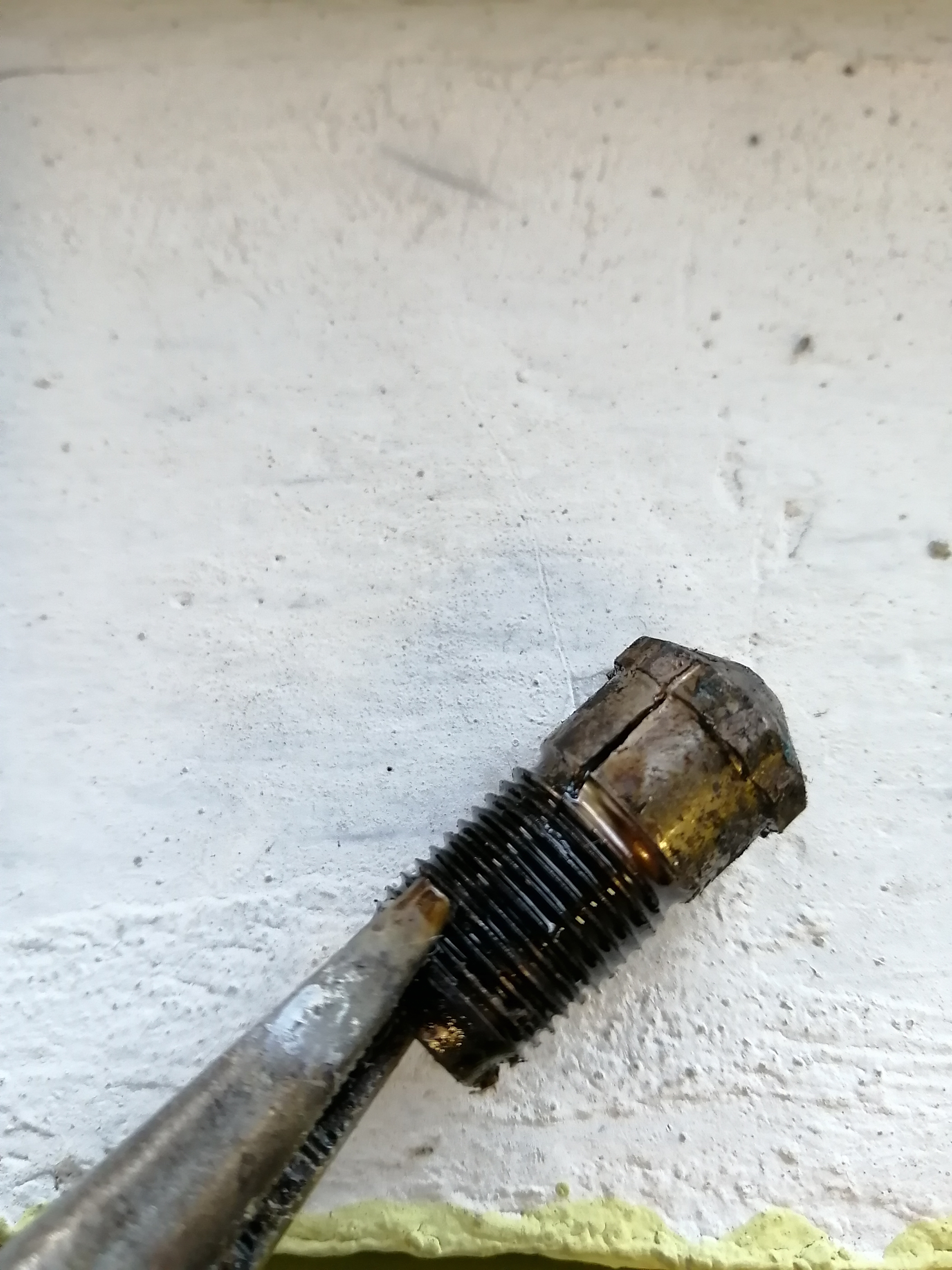

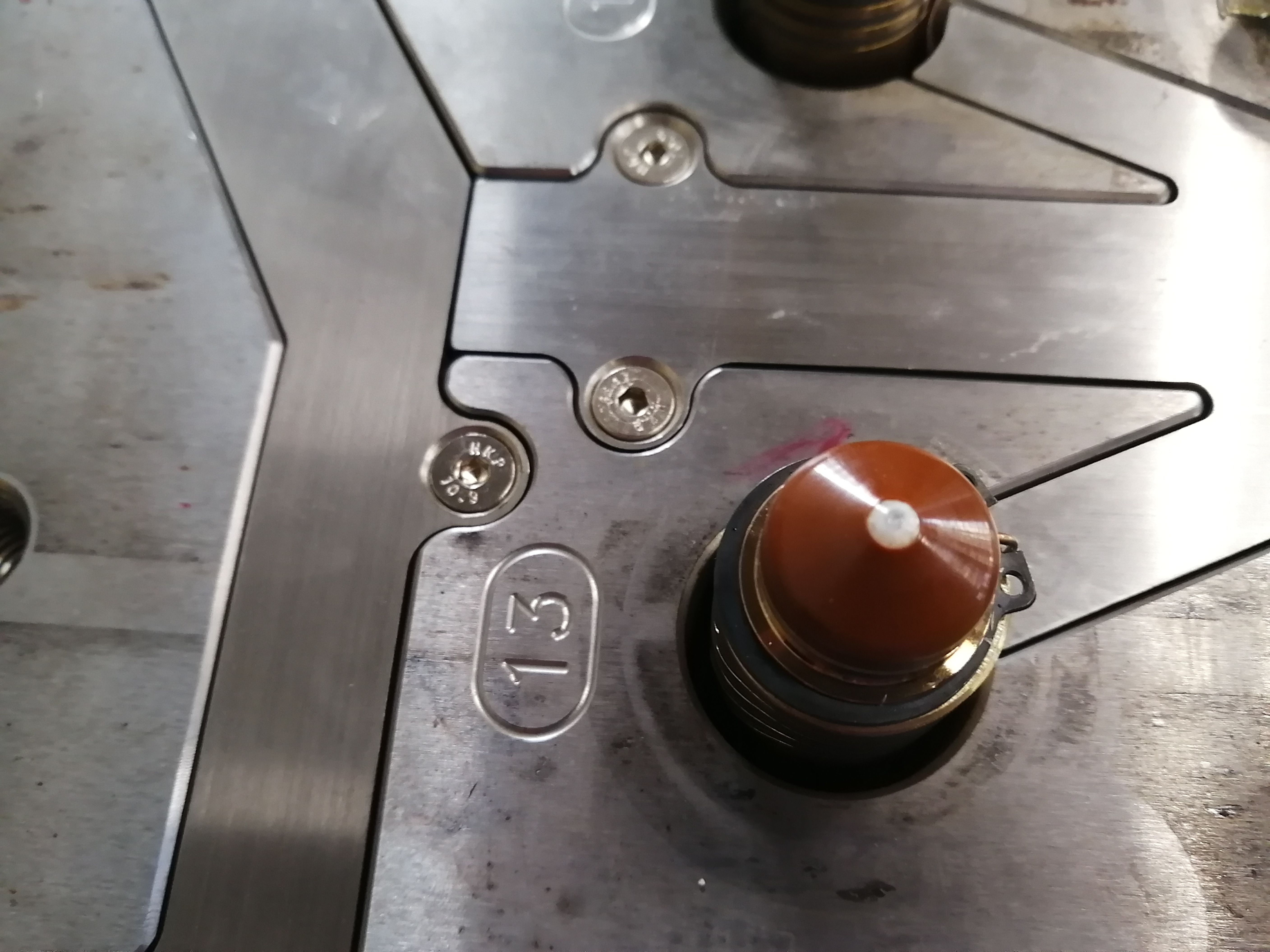

Здравствуйте!
Вопрос заключается в следующем, может кто сталкивался и решал данную проблему:
При литье материала ПЭТ происходит разрушение (лопаются) наконечников инжектора, соответственно материал вытекает на нагреватель и заливает его и термопару.
Вопрос в том почему происходит это разрушение и как с ним бороться?
Возможные причины (которые я предполагаю) - усталость металла; неправильный запуск пресс-формы; неправильно подобраны режимы литья
ТПА - JSW 280 ADS
Параметры литья:
Скорость впрыска - в 3 ступени (1-130 мм/с, 2-130 мм/с, 3-100 мм/с)
Давление впрыска - в 3 ступени (1-1550 бар, 2-1550 бар, 3-1500 бар)
Давление удержания - 1300 бар, время 0,5 с
Время охлаждения 6 с, температура на чиллере 13 град.
Такие параметры литья необходимы для получения прозрачной детали из данного материала ПЭТ
Лопнувший наконечник находится под этой керамической заглушкой
Это лопнувший наконечник

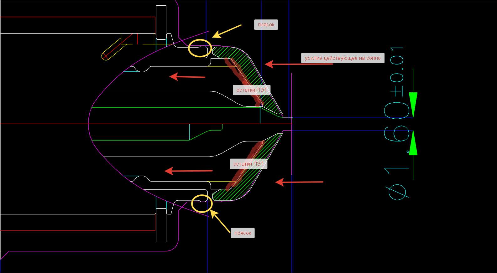

Возможно причина где то глубже. При обслуживании пресс-формы и частичной разборке, к примеру снятии ФОД так же требуется очистка всех инжекторов и наконечников (с снятием колпачков Seal Cap). Это необходимо для снятия всех следов материала - так как оставаясь на сопле он может попасть в полость под колпачок и при сборке создать усилие сжатия, что создаст деформацию и в дальнейшем разрушение наконечника. Наконечник выполнен из Be-Cu и не способен сопротивляться большим нагрузкам. Герметизация же сопла идет по пояску самого инжектора и разрушение наконечника не должно влиять на подливы материала. Скорее всего так же не достаточная чистка :nez-nayu:
