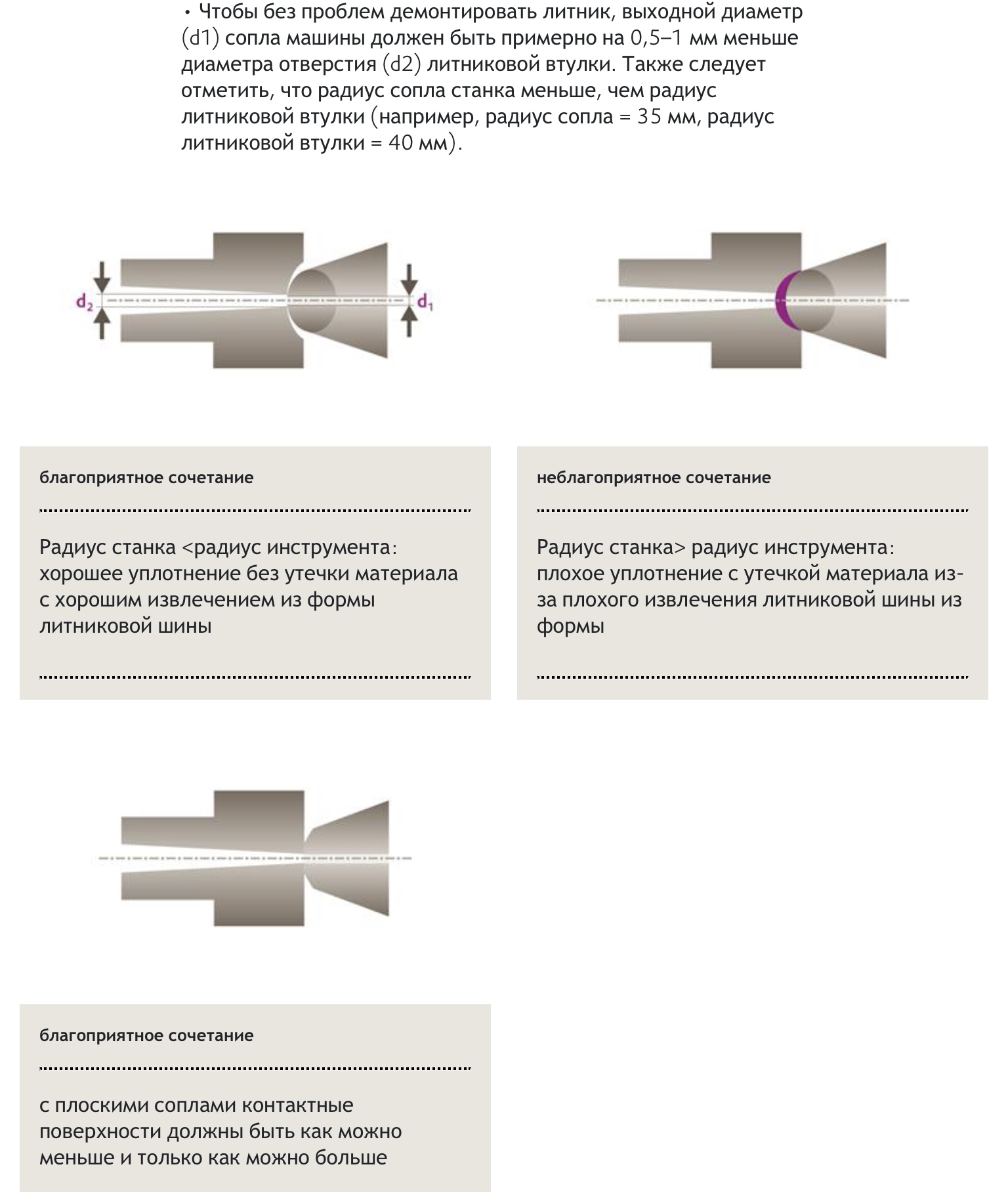

1. Попробовать увеличить конус на втулке.
2. Наверняка у вас центральный толкатель в форме есть. Сделать его с зацепом, чтобы он тянул за собой литник. Схему могу показать, а дальше сами разберетесь - там просто.
3. Проверить совпадение осей отверстий и радиусов примыкания сопло/втулка на предмет возможного подлива. Дело может быть не в адгезии, а в том, что материал более жесткий и "грибок", образующийся на месте стыка, держит литник.

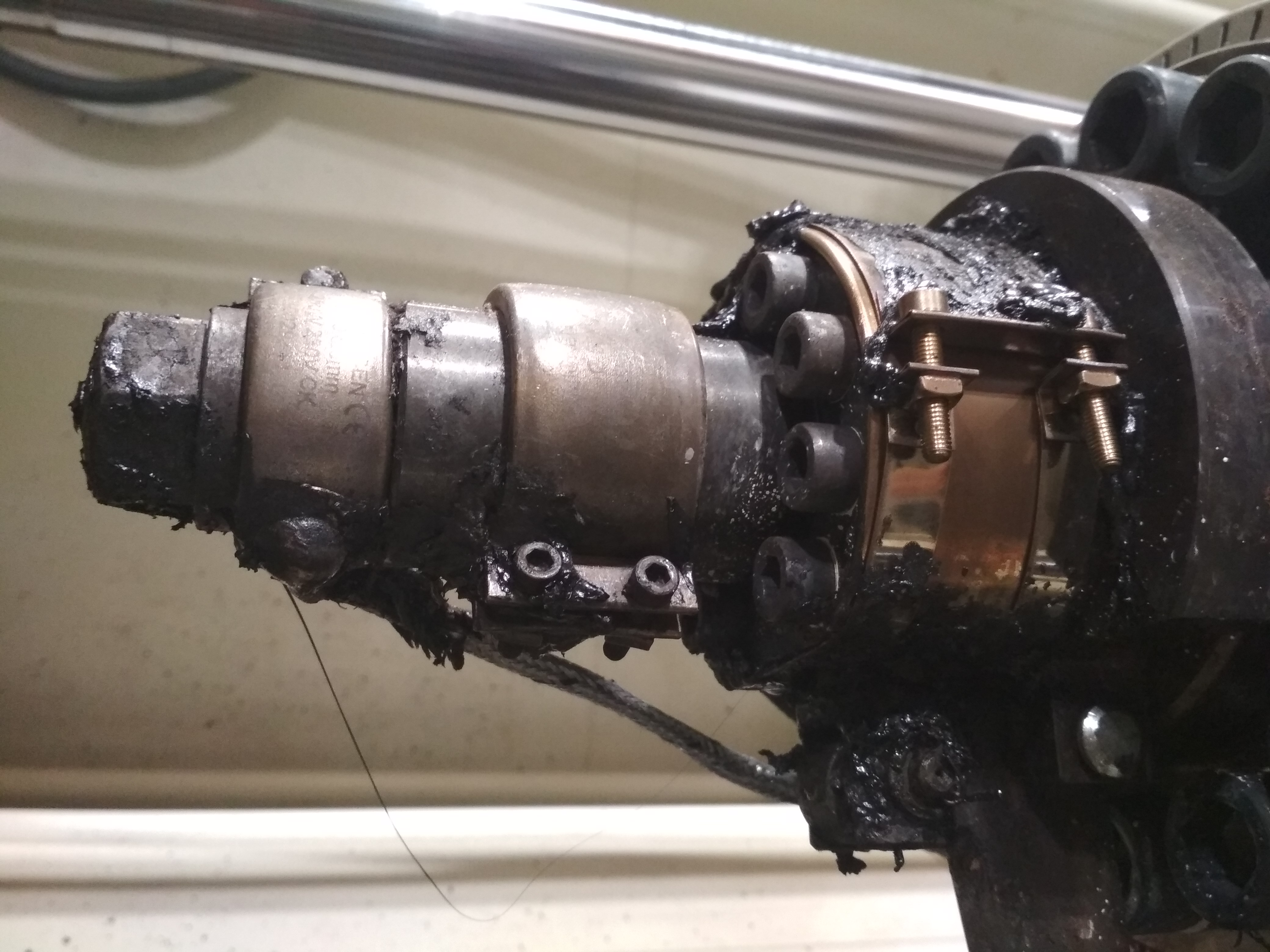

А для чего наконечник?, просто завысить температуру сопла? Поднимали до 280 начинает тянуть "нитку", а по съему разница небольшая. А в чем смысл повышения температуры сопла?Артур69 писал(а): 06 ноя 2020, 17:01 Не больше дополнение. Если литник плотно сидит в канале , зацеп ( скорее всего он там и есть) , просто оторвёт эту пятку . Адгезия конечно слово красивое , но очень часто дело просто в установках. Я допустим в подобных случаях , просто повышаю температуру сопла . Должен конечно обязательно быть наконечник ( удлинитель) с нагревателем. И только без отвода работать. Грею хоть до 320 градусов. Повторюсь именно сам наконечник. Не важно какие материалы. При определённой температуре ( для каждого материала своей) , литник выходит даже без зацепа. Ну про соотношение радиусов уже говорили . Да и про соотношение диаметров отверстий втулки и сопла , конечно знаете . Как и про переполнение канала чрезмерно высоким давлением после впрыска. Да и говорено уже много раз .
- Сообщения: 3457
- Город: NRW
- Благодарил (а): 1219 раз
- Поблагодарили: 1431 раз
Re: Высокая адгезия полиамида.
Наконечник или удлинитель , не обращайте внимания. Как я понимаю в русском понятии всё сопло. Привыкаю постепенно, так как я знаю что как дюза. Я не буду вдаваться во все разновидности , просто она не обязательно из одной части и с несколькими нагревателями . И это крайняя часть уже идёт как удлинитель . Короче не забивайте голову. Это просто языковая каша. Просто сопло и всё. Зачем повышение ? Скажем так , если есть какая либо ошибка в состыковке сопла и втулки , помогает почти всегда. Интересно бы на литник посмотреть. Вот кстати нашел у нас пример . При понижении температуры литник оторвёт. Думаю понятно почему? К стати , последнее время даже маленькие формы приходят с горячим каналом. Благодать. Но это другая тема.

Здравствуйте! Как показывает опыт, литник отрывает из-за таких недостатков:
в конструктиве формы:
- не того радиуса сфера у литниковой втулки (тогда возникает подлив под мундштук сопла);
- есть смещение между литниковой втулкой в форме (вставке в блок) и литниковой втулкой блока (не соответствие переходных диаметров, иногда там тоже может подливать);
- есть какие-либо "зацепы" в литниковом канале литниковой втулки (например может где-то выход завальцеваться, недостаточная полировка);
- не достаточен угол съема в литниковой втулке (маленький конус);
- не достаточная сила с которой литник вытаскивается из неподвижной полуформы (не хватает "зацепа" с обратной стороны, что-то должно литник вытаскивать);
в термопластавтомате:
- мундштук сопла выставлен не по центру неподвижной плиты (не совпадает отверстие в мундштуке ТПА и в литниковой втулке);
- мундштук сопла прижимается к форме с не достаточным усилием;
Может что и пропустил, попытался обобщить, но полностью согласен с выше изложенными рекомендациями и замечаниями коллег. Технологическими параметрами (давление, температура, режим работы без отвода сопла) можно немного нивелировать какой-то недостаток в форме или термопластавтомате. Материал конечно же влияет, но , если будет нормальное вытаскивание литника с обратной стороны, то никакая адгезия ничего не удержит при адекватном угле съема (конусе).

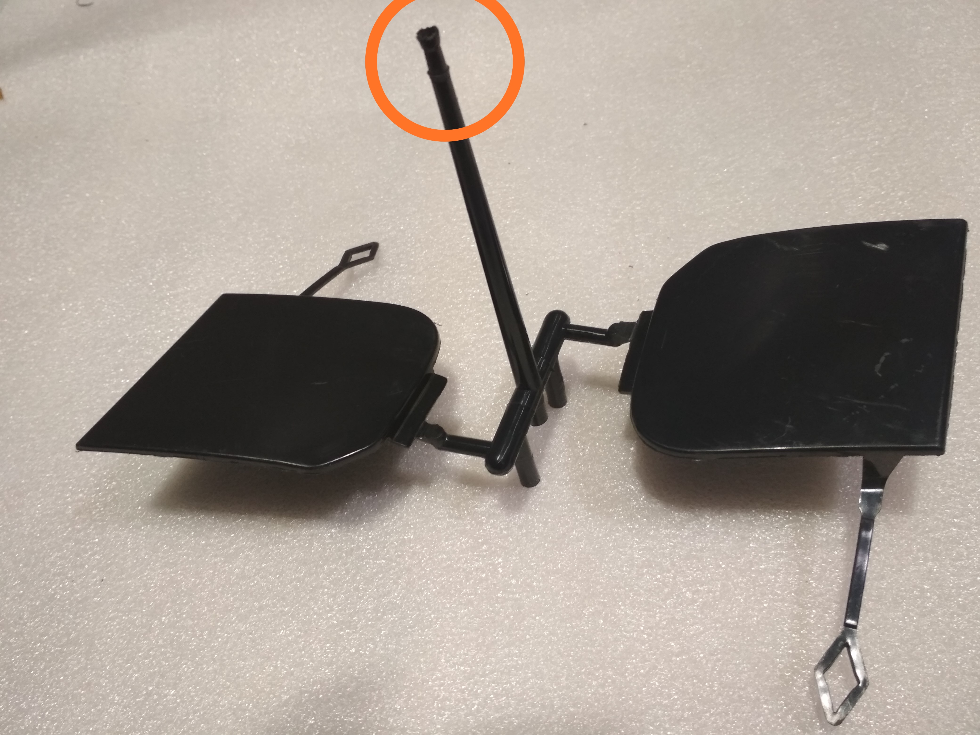

Уважаемый SPArco808 , вы не могли бы выставить две фотографии? Одну целого литника и одну с литником, который "остался".
Литники бывают разные, что в вашем случае вытягивает центральный литник? Так называемую "морковку".
И когда литник остаётся, в какой точке происходит обрыв?
Мне кажется не увидев, не поймёшь.
Вам уже много советов теоретических и практических дали.
Ну могу подкинуть ещё один - поменяйте температуру ПФ.
Даже два - уменьшите минимально скорость открытия формы на первых 10-15 мм.
Вообще правильный подход это "усиление силы" вытаскивающей литник. Если у вас в ПФ напротив литника находится толкатель с "ловушкой", увеличивайте его размер. Его угол конуса. Добавляйте UC (Undercut), канавки. Добавьте усиливающий радиус.
Если литник сидит так сильно, что происходит обрыв между "морковкой" и "ловушкой", то на это есть две причины.
У литника недостаточный угол конуса.
Литник недостаточно охлаждён.

С оторванным литником нет образцов, но когда раньше отрывало, то в том месте где начинается литниковая втулка.
- Вложения
- WP_20201117_19_19_43_Pro__highres.jpg (98.1 КБ) 13603 просмотра
- WP_20201117_19_18_03_Pro__highres.jpg (97.86 КБ) 13603 просмотра
Прямо скажем не очень удачный вариант литника.
- Вложения
- IMG_20201124_201942.jpg (32.31 КБ) 13591 просмотр
