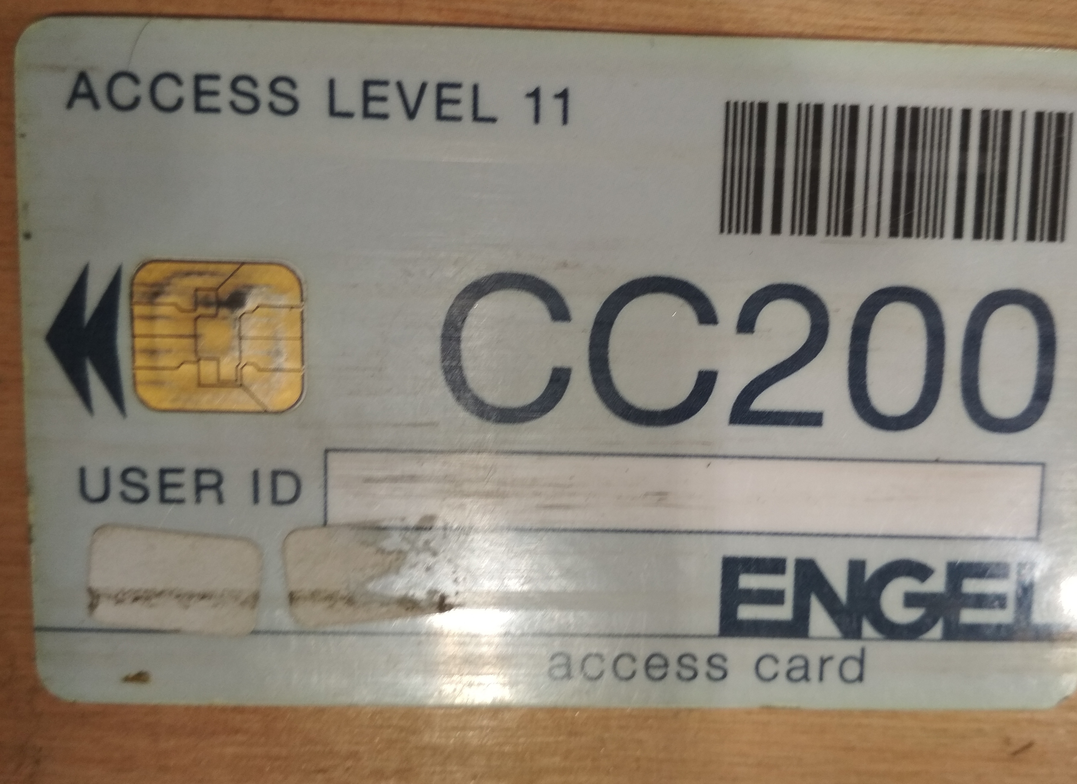

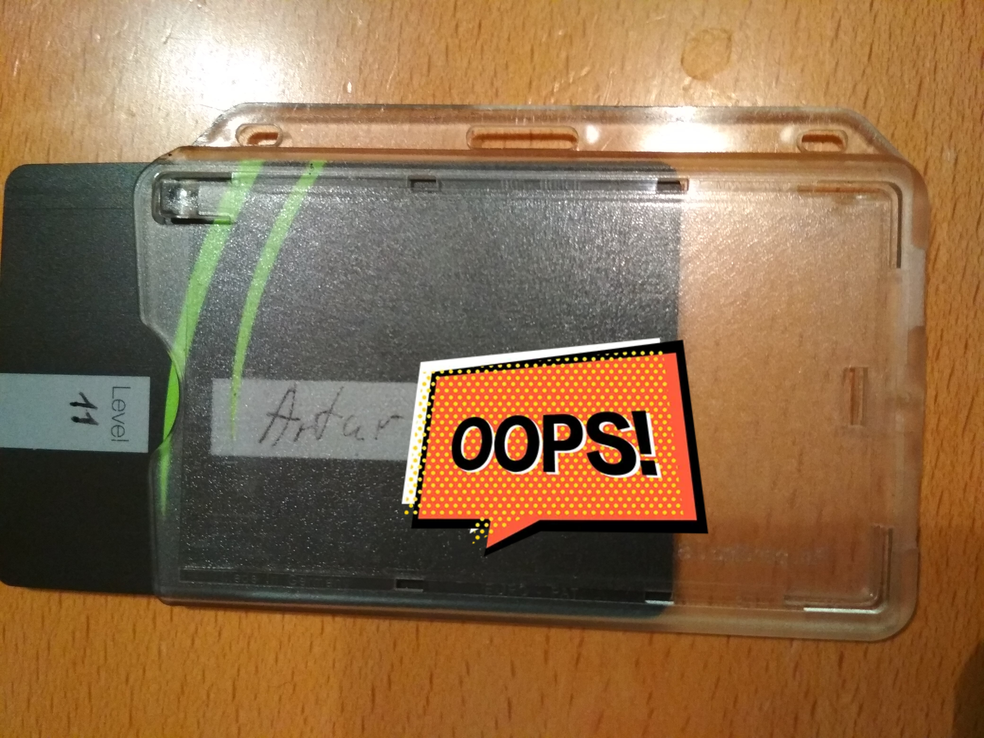

- Сообщения: 3457
- Город: NRW
- Благодарил (а): 1219 раз
- Поблагодарили: 1431 раз
Re: Вкладка по запуску ТПА марки Engel управляющая система CC100
Не хочу мусорить , но респект и уважение. Я думаю очень полезная информация. И я согласен полностью. Машины супер
. Неважно поколение. Небольшое примечание . Я с моим 11 допуском обнулить на заводские не смогу. У них свои уровни.
У Нас Был случай выстрельнуло 2 ошибки EBIAS 999 и еще какая то (фото не сохранилось) , мучали мы мучали ОС, не убирается Ebias 999 и все тут и вторую ошибку убрать не можем пока не уберем Ebias , и тут начали звонить. достали мы сотрудника официала , нас перевели на самого грамотного. Мы ему продиктовали номер машины , и он нам дал пароль однодневный , мы его вбили , машина перезагрузилась и встала на день ее самого первого пуска. и все заработало , изменили время дату и время и все начало работать , это как так ?Артур69 писал(а): 02 ноя 2020, 19:28 Не хочу мусорить , но респект и уважение. Я думаю очень полезная информация. И я согласен полностью. Машины супер. Неважно поколение. Небольшое примечание . Я с моим 11 допуском обнулить на заводские не смогу. У них свои уровни.
- Сообщения: 3457
- Город: NRW
А что вас удивляет ?Мне приходится звонить часто официально. Первое что интересует номер машины. Как вы правильно сказали на шильдике. У них есть данные на все их машины . Одноразовый код дают на восстановление на заводские . А потом просто меняют .
Всё просто . Ни эту , ни другую второй раз на заводские не сбросите . Даже то , что они давно перешли с кодов на карты , большой плюс . Нет карты , хоть убейся. Даже код забить негде, даже если знаешь.
