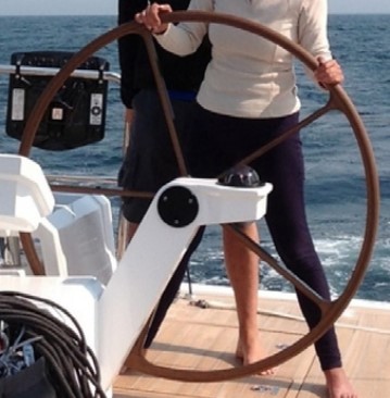

Добрый день. У меня вопрос:
- Как изготовить штурвал, он полый. И как единое целое. Несоставной, вроде...
Если подскажете по технологии, буду рад. Материал: карбоновый препрег.
фото прикладываю.

Посмотреть, как выклеивают рамы для велосипедов например. Заморочно, имхо.
Или модель из пенопласта оклеить. Можно потом сердечник вытравить смесью ацетон + скипидар. Хотя добавочного весу мизер и не на себе таскать

Тоже думали. Но тогда наружная часть не будет ровной. Может получится, волнистой, бугристой, и вообще общая геометрия штурвала может не получиться круглой.

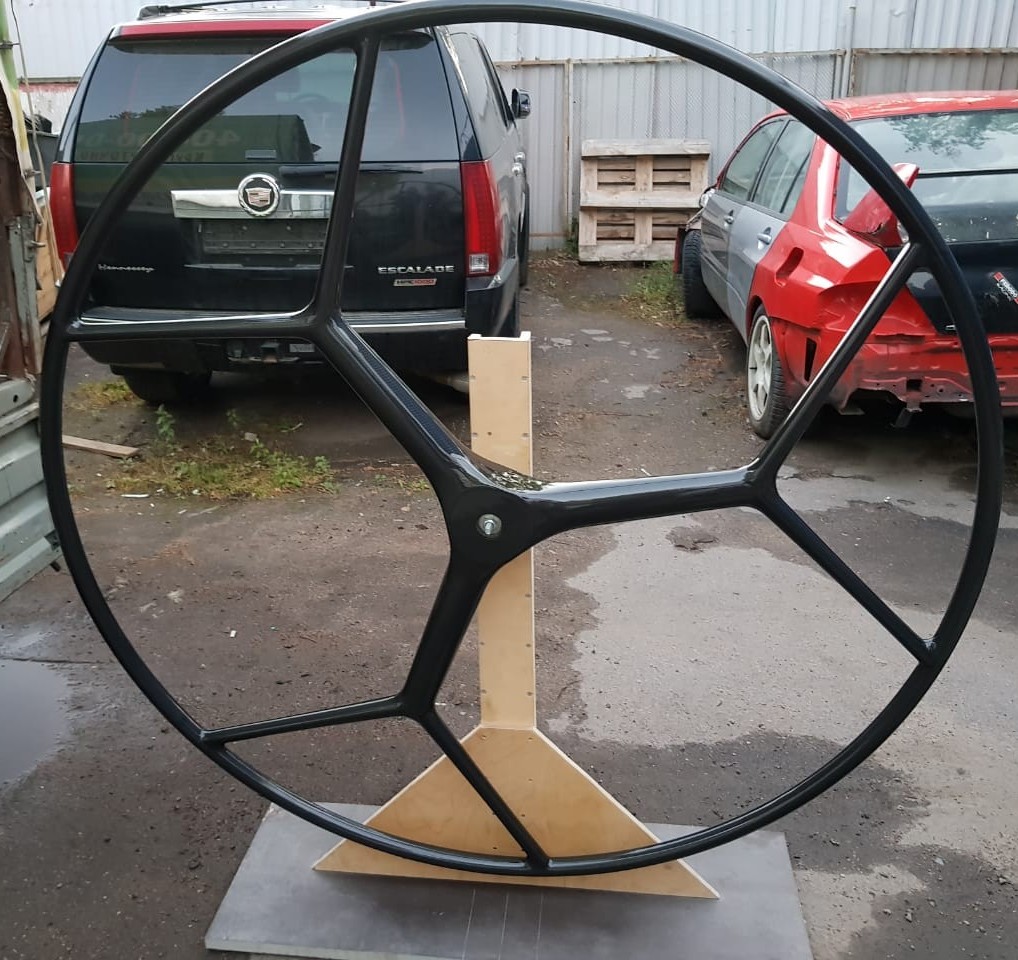

Думали над вариантом - вырезать матрицу, но только на 1/2 в поперечном разрезе.
Выкладываем 2 раза, получаем 2 детали. И склеиваем штурвал из двух половинок. Внутри укладываем за ранее подготовленные вкладыши. Будет ли держаться только это всё? Нагрузки там существенные. Шлифуем, покрываем финишем.

kroha3000 писал(а): 30 окт 2020, 10:57 Думали над вариантом - вырезать матрицу, но только на 1/2 в поперечном разрезе.
А если две формы не одинаковые? Или доработка единственной формы, после формировки первой половинки. Формирование ступенчатых ответных "замков", отбортовка плотно входит в ответную часть со ступенькой.

Интересный вариант, надо форму моделить. Тестировать на небольшом отрезке штурвала. Тут ещё вес конечного изделия играет роль. максимум 3.5 кг при размере 130 см (1.3 метра в диаметре)
Чем склеивать половинки? - эпоксидка?

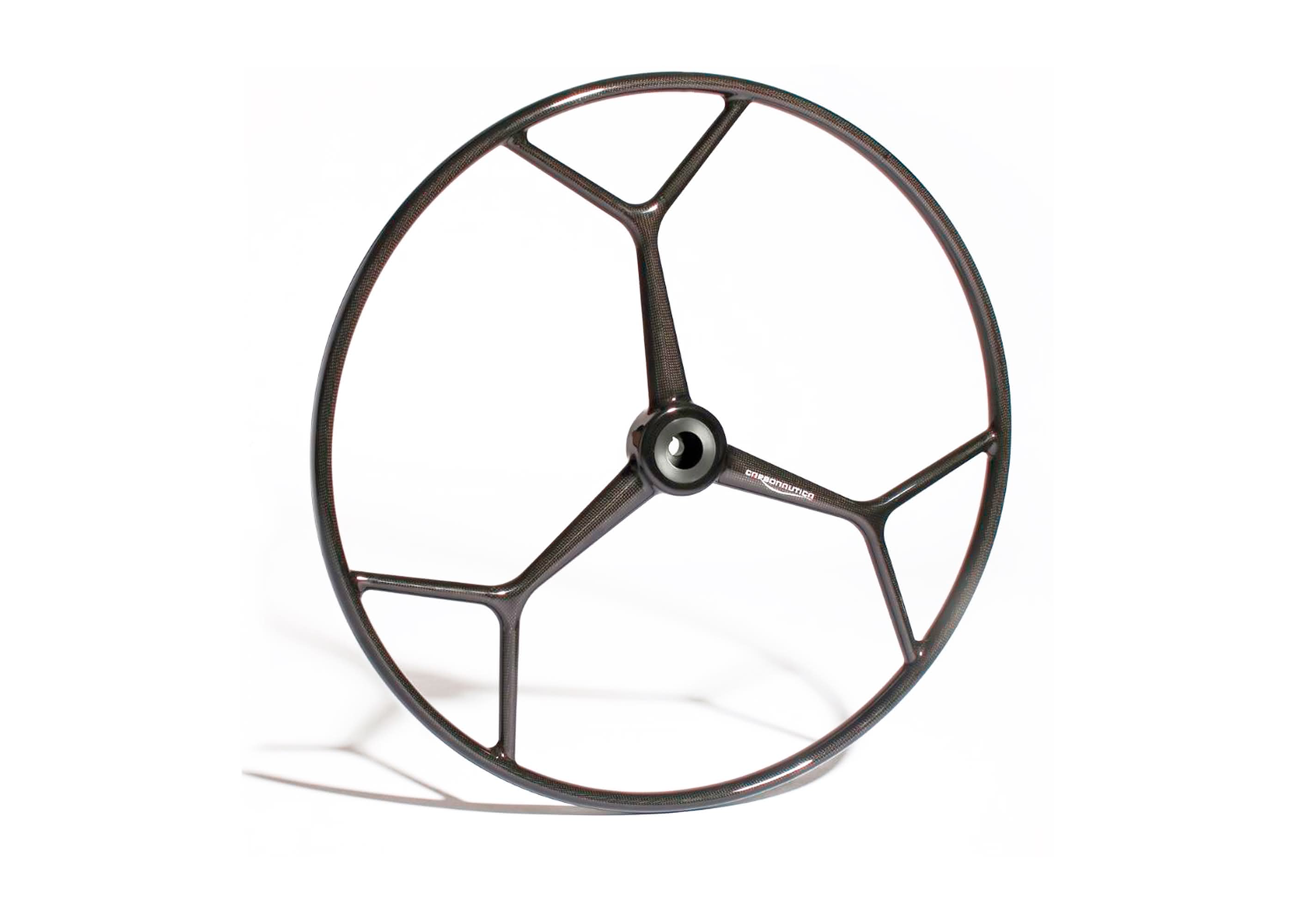

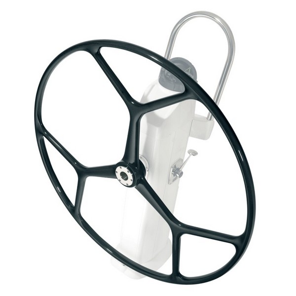

Готовый такой, хотя бы более мене адекватный 1300 диаметра. Будет стоить порядка 250 тысяч рублей.
Нужно 2 таких руля на лодку. + хочу частично шпонировать штурвал, небольшие вставок по наружному радиусу между спицами. (опыт шпонирования имеется. Своё мебельное производство. Шпонировать умеем всё. от мдф до композитных панелей. включая радиусы, далее покрыть стойким уф лаком в несколько слоёв.)
С частичной шпонировкой штурвал из угля будет стоит порядка 350-400 тысяч рублей 1 штука на заказ. цена миниму. Если заказывать у фирмы с лейблом. ценник будет около 750-800 тысяч рублей за штуку.
Есть чпу фрезер, можем вырезать форму из алюминиевых плит. опыт имеется. Плиты в наличии имеются.
вот пример первого попавшегося БРЕНДОВОГО руля. https://maritim.su/shturval-iz-karbona- ... 11-914-mm/ 914 радиус, ценик 700с + рублей за штуку . такой же руль радиусом в 1200, уже будет стоить больше 1 млн

В любом случае, самый доступный вариант на данный момент, это "слепить" из двух половинок. Попробуем его для начала.

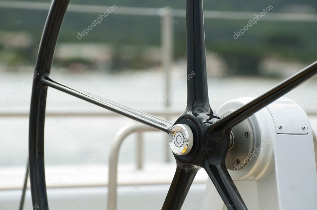

- очень жидкие у них штурвалы. И качество, геометрия оставляет желать лучшего. И по качеству, их нужно чем то сверху покрывать точно. Очень плохого качества финишное покрытие. Очень быстро истирается и начинают лесть занозы в руки. В прямом смысле этого слова.

Вообщем финальное решение таково: Спицы и центральная крестовина, будет из Углепластика, возможно и спицы будут в сочетании с тиком.. Обод будет из тика ироко (скорее всего тик). Угле-тиковый штурвал. Так мы добьёмся чего хотели и будет стоить в разы дешевле, визуально выглядеть БОХАТО. Это будет под силу и без проблем. Некое сочетание с тиковой палубой и карбоновой мачтой лодки, Штурвал должен выглядеть эффектненько. Для создания спиц, попробуем пару вариантов, поиграем с дизайном. Найдём компромисс. Полностью карбоновый не осилим мы. Слишком дороги эксперименты. А вот с деревом умеем работать.
Если кому интересны, правда мелковато, но может понятно будет на фото:
