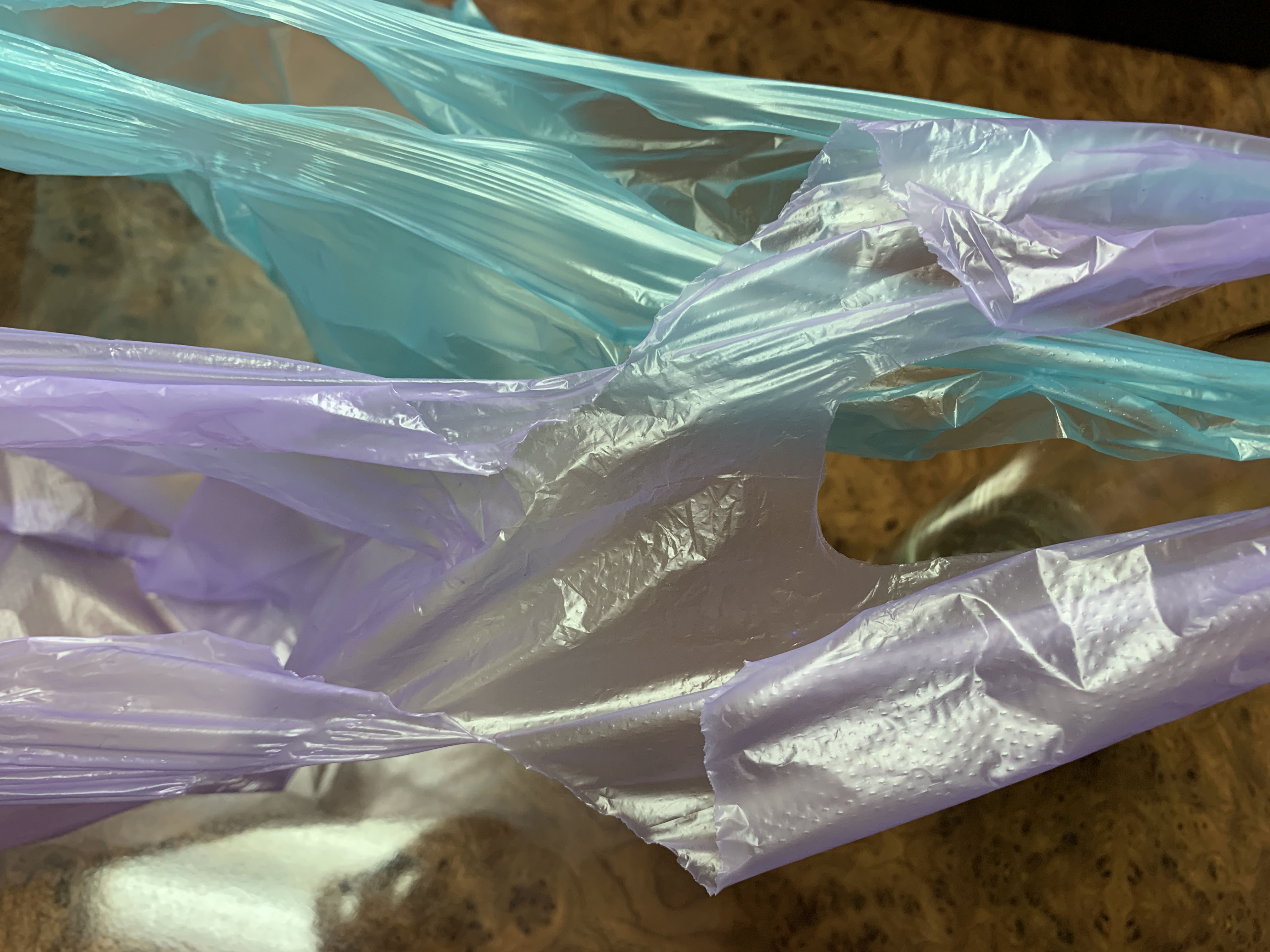

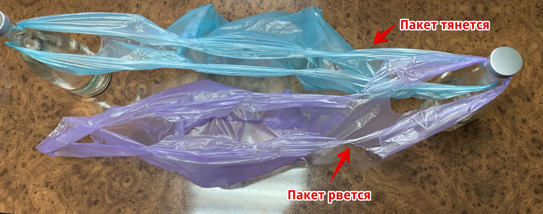

Добрый день.
Не можем сделать пакет майку, которая будет хорошо тянутся.
Во вложении 2 образца. Зеленый образец - покупной.
Фиолетовый - наш.
Размер 24*44, фальц 6 см, толщина 9 мкм.
Если за ручки в разные стороны потянуть зеленый образец - пакет будет хорошо тянуться.
Если также за ручки в разные стороны потянуть фиолетовый образец - пакет порвется не доходя до 50-70% растяжения по отношению к зеленому образцу.
Температуры на экструдере 185, 190, 195, 200, 195.
Пробовали ПНД 7000, 293, 10500 - пакет рвется.
Пробовали без мела, только ПНД + концентрат - пакет жесткий, рвется.
Пробовали добавлять линейку в разных пропорциях - пакет становится эластичнее, но все равно рвется. А если добавить линейки еще больше - тянется хорошо как зеленый образец, но пакет становится слишком хлипким.
Пробовали увеличивать и уменьшать температуры - пакет рвется.
Пробовали поднимать и опускать точку раздува - пакет рвется.
Да, где то чуть лучше качество, где то чуть хуже. На разных марках ПНД нужны разные температуры и разная точка кристализации. Но кардинально качество не менялось, пакет начинает тянуться и рвется. А если линейки добавить - получаем хлипкий пакет, который вес не держит, растягивается.
Т.е. если линейки мало - рвется, если больше - пакет становится не жестким.
Не можем понять что мы делаем не так.
Нам нужно получить качество по растяжению как у зеленого образца.

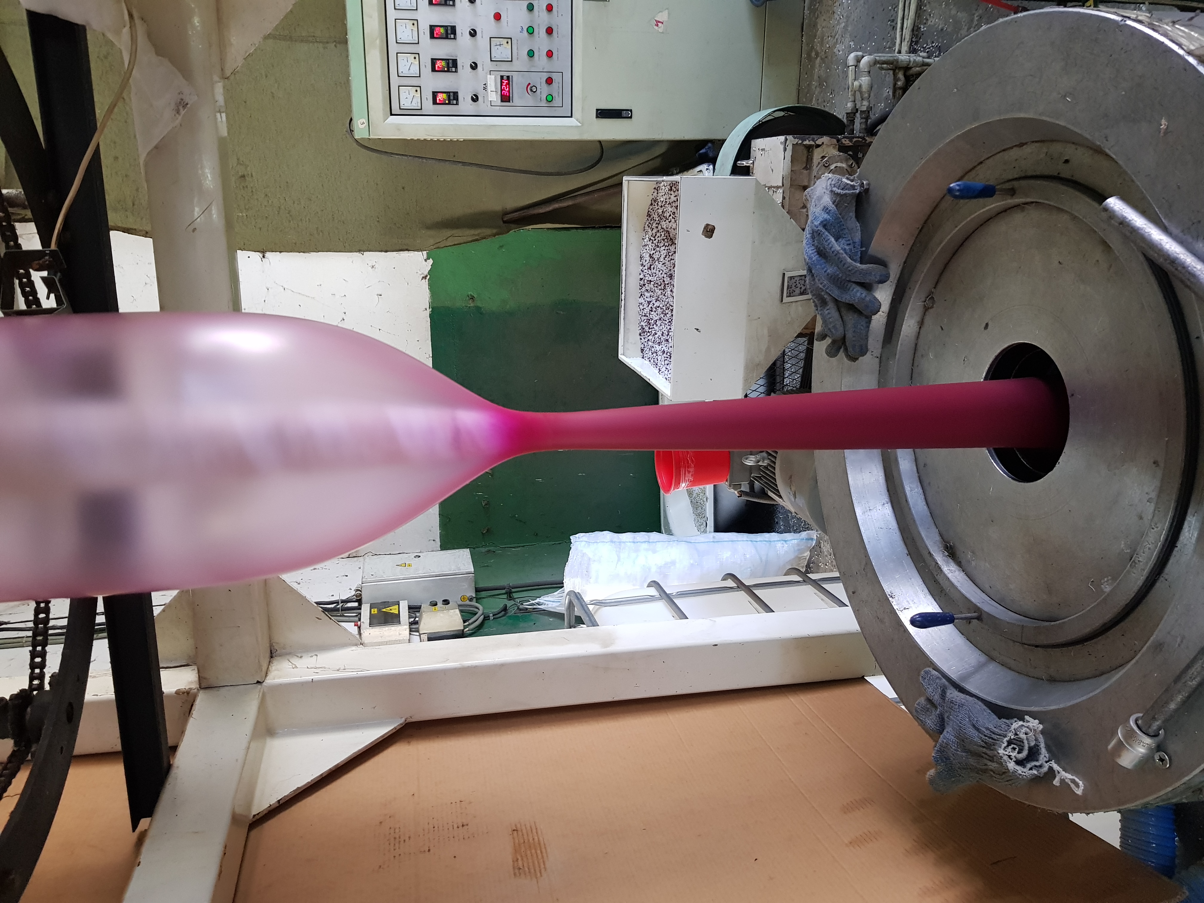

Шар бокал в 60 см от стола голова 90 рвется прирастяжении ручек в стороны . Щас пробую стабилизатор поднял место раскрытия 1 м от стола обдув минимальный пока не знаю че получится видео немогу скинуть формат не понимает

Re: Пакет майка 24*44 рвется при растяжении
На сайте можно фото прикрепить к ответу.
У Вас хоть какая то плёнка получалась крепкой? Это отчасти вопрос по дорну так как китайские головки могут быть не совсем для нд учитывая диаметр головки.
Напомните какая ширина плёнки при диаметре дорна90мм.
Постарайтесь не растягивать чулок на стабилизаторе - чтоб не уменьшать коэффициент раздува, в идиале - добиться уменьшение диаметра чулка перед заходом на стабилизатор, а добиться этого можно попытаться игрой с скоростью и высотой постановки стабилизатора. Разумеется что стабилизатор должен быть минимально подходящего диаметра.
Тоесть раздув со второй трети высоты стабилизатора вообще не догма. Как и высота его постановки.
На алеко 500, если старый, вм, даже штатив стабилизатора слишком коротко и высоты линии недостаточно, стабилизатор толстый шибко и высыто линии маловато.
Или у Вас новый алеко? Ну не ясновидение же тут форумчане. Для этой машинки проблема решается подбором марки сырья.

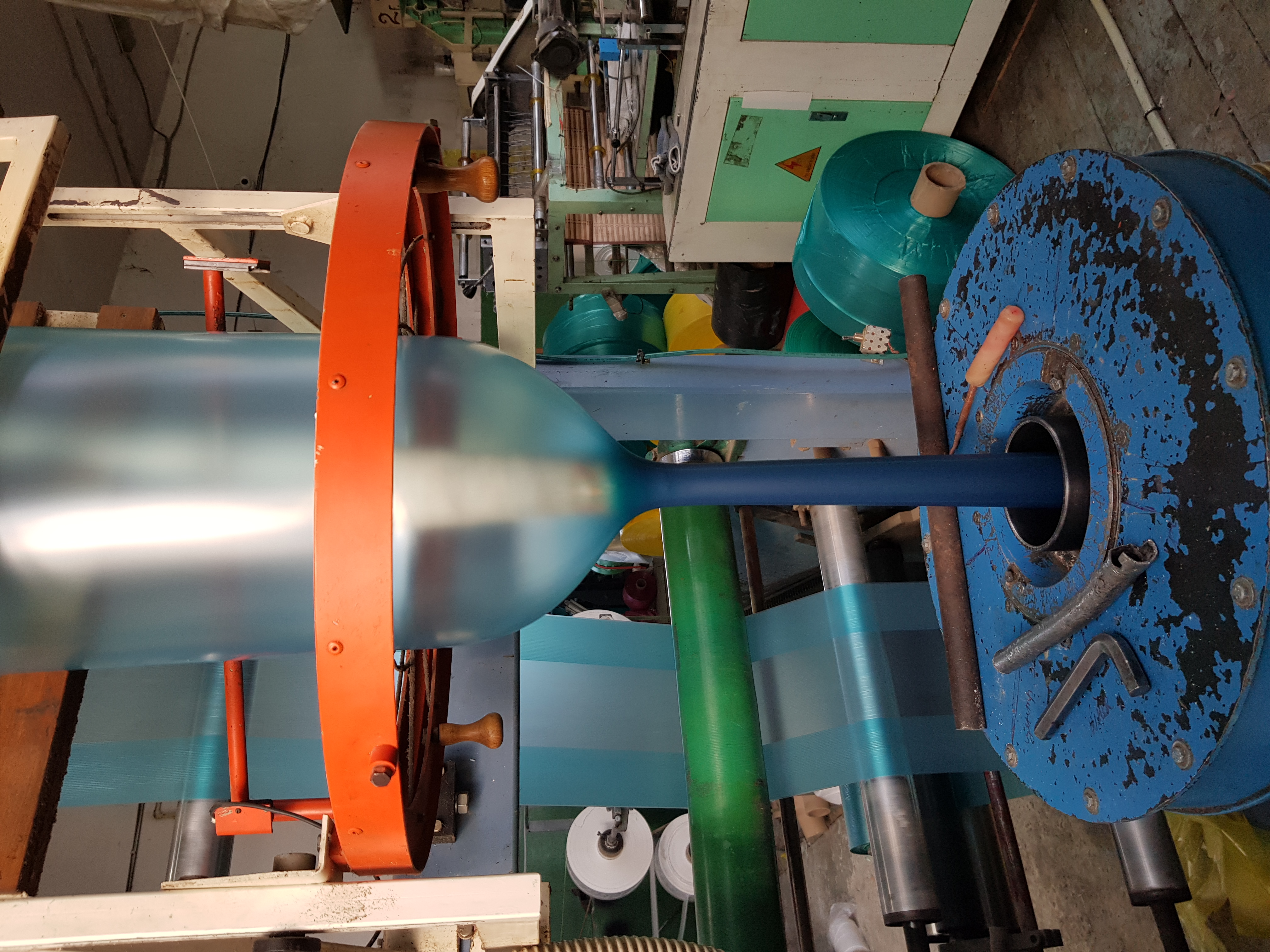

На фото всё правильно, только бокал нужно нокруглее сделать,.
На фото 34 это экструзия?
Пробуйте снижать скорости.
Алеко вм а на фото универсал 800 .34 это вытяжка а шнек 21
На алеко шарик нужный, стабилизатор толстый. Пробуйте снизить скорости. На китайском возможно лучше башню опустить. Например экструзия 16 *34/21= 25,9 валы
Но есть подозрение что обдув слишком мал будет. То есть вполне возможно что проще на алеко этот заказ исполнить изготовив новый стабилизатор и более длинный штатив для него.
Сырьё ставролен?

Есть еще вопрос по поводу точки раздува.
Все таки какая оптимальная высота этой точки - условно на расстоянии семи диаметров головы?
т.е. если у нас стоит 60 голова, то точка раздува будет на высоте 60 * 7 = 420 мм = 42 см?
Влияет ли ширина пленки которую мы производим на эту самую точку? Если мы делаем пленку шириной 36 см и если мы делаем пленку шириной 46 см - оптимальная точка раздува будет одинаковая?
Также не понятно - все таки правильнее скорость шнека делать меньше или больше?
Если скорость шнека больше - больше давление, и вроде как пленка лучше. Или нет?
