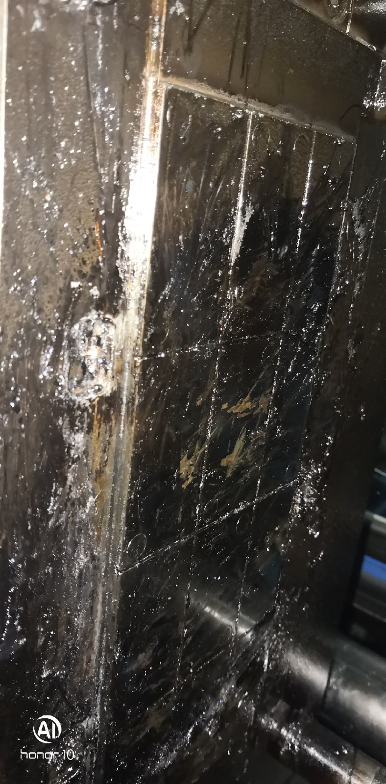

День добрый. Залили в форму сильно перегретый АБС. Вопрос как и чем теперь это очищать? Может кто сталкивался раньше с таким?

:te_ma-clo_se: Рано начал паниковать. Все оттерлось растворителем 646.

Напрасно переживали. Всем известно, что АБС и полистирол отлично растворяются ацетоном

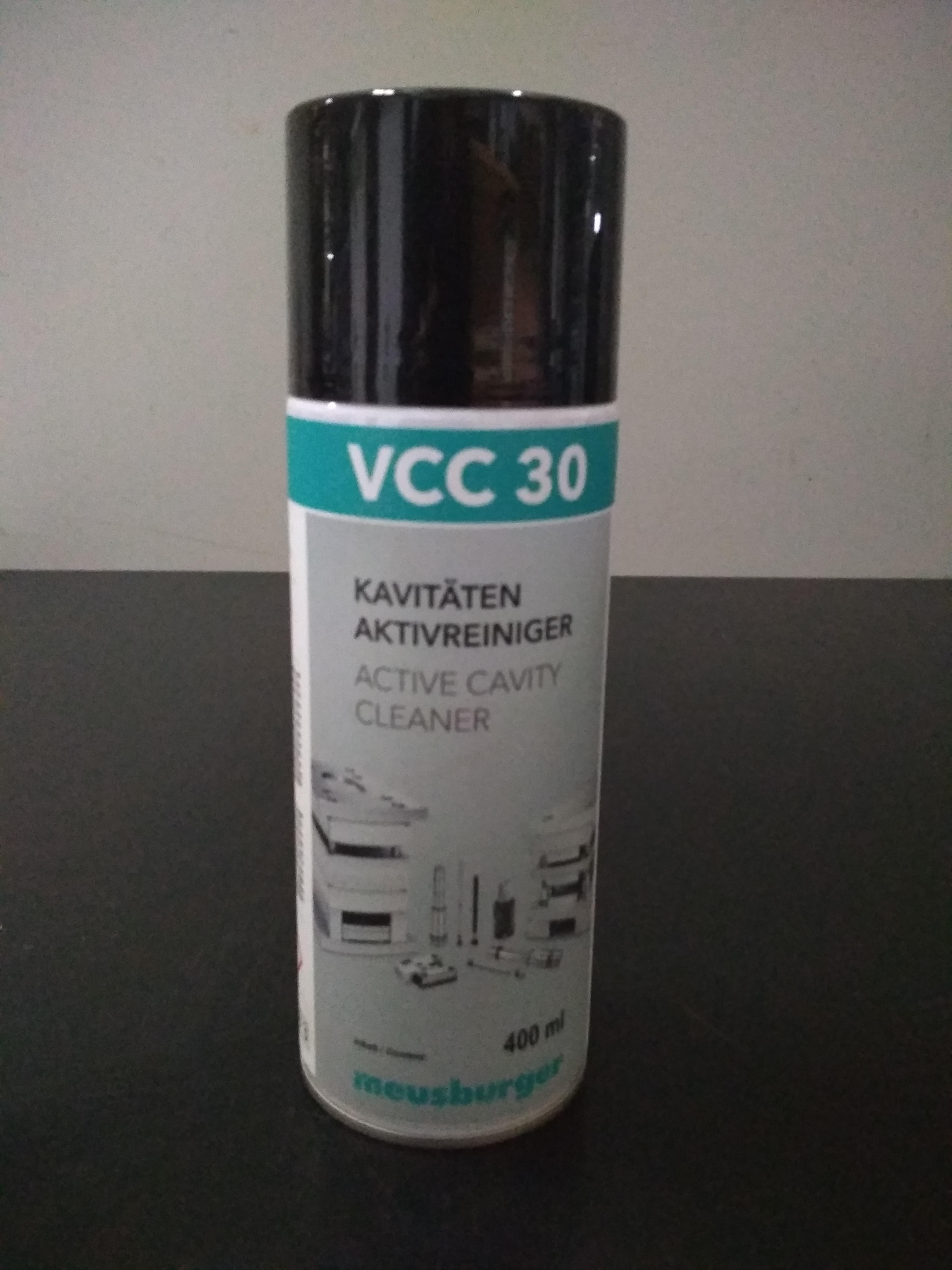

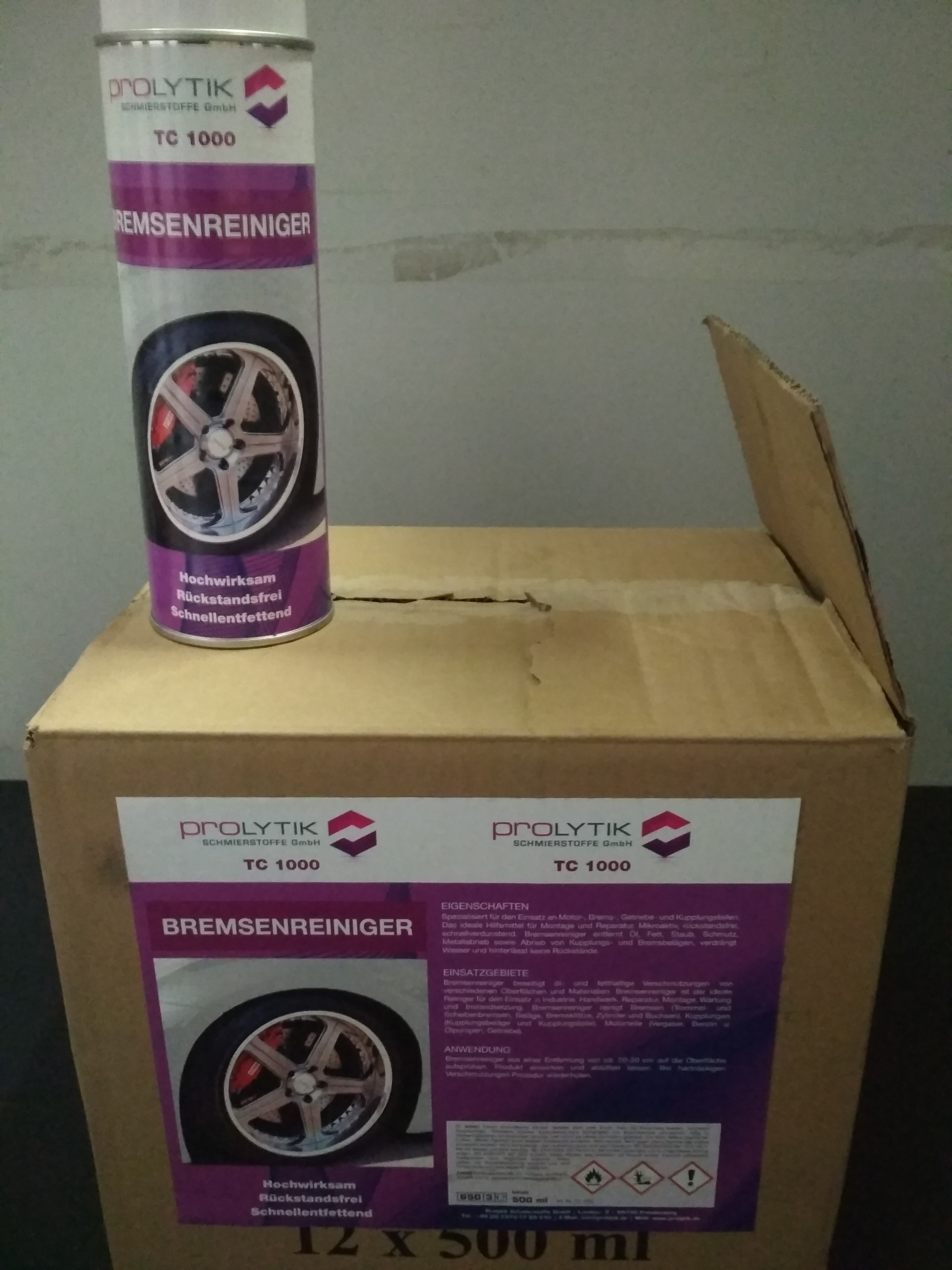

Согласен. Если каждый раз паниковать при залитой форме , нервов не хватит. ABS и ещё такой такой плёнкой , мелочи. Вот залить форму с десяткой шиберов и знаков и забить много каскадный горячий канал . А форма с тебя ростом . Каким нибудь почти металл пластиком :-): . Вот тут опускаются руки. И начинается тупой выжиг горелкой. Миллиметр за миллиметром. :-): . Но это так , пообщаться.
К стати , может не совсем в тему. Чем вообще формы народ моет, чистит? Просто перебрали чуть ли не все чистки форм , местные. Некоторые , просто дорогие но хорошие . Какие , не суть. Мне больше всего нравится , вы не поверите, средство чистки тормозов автомобилей. Сам не ожидал. Горячая форма или холодная , не важно. Брызгаешь вся грязь или вакс просто стекает . И всё моментом сохнет. Да не реклама это. Просто может кому интересно. Думаю аналоги есть везде. А второй наш официальная чистка форм. Тоже хорошая . Но немного другая схема чистки. Вакс после каждого снятия , тоже их.
