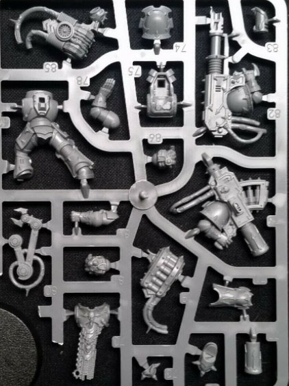

Добрый день.
Возникла потребность в подобных деталях, Возник вопрос об изготовлении пресс формы, не очень понятно, как сделать - очень мелкая детализация(менее 1 мм). Может кто сталкивался?
На ум приходит только электроэрозия.

Если формат оловянных солдатиков, то фрезеруют.
У меня в колхозе есть производство подобных игрушек. У них полный цикл, разрабатывают, льют и прессформы делают. По-крайней мере формообразующие точно свои. Знаком с фрезеровщиком. Правда, со сталью не работает. В-основном дюраль В95Т1. Но для средних тиражей вроде хватает ресурса.
Технолог.ру латиницей наберите, гляньте. Оно?

Технолог вроде как из цинка формообразующие делал, переобулись?Тигирь писал(а): 12 окт 2020, 20:01 Если формат оловянных солдатиков, то фрезеруют.

Менее 1мм детализация вполне достигается фрезерованием. Вам именно солдатики нужны?Bobson писал(а): 08 окт 2020, 22:29 Добрый день.

Про цинк не слышал. Честно говоря, сейчас вообще не знаю, работают они, или нет. Давно не заезжал
