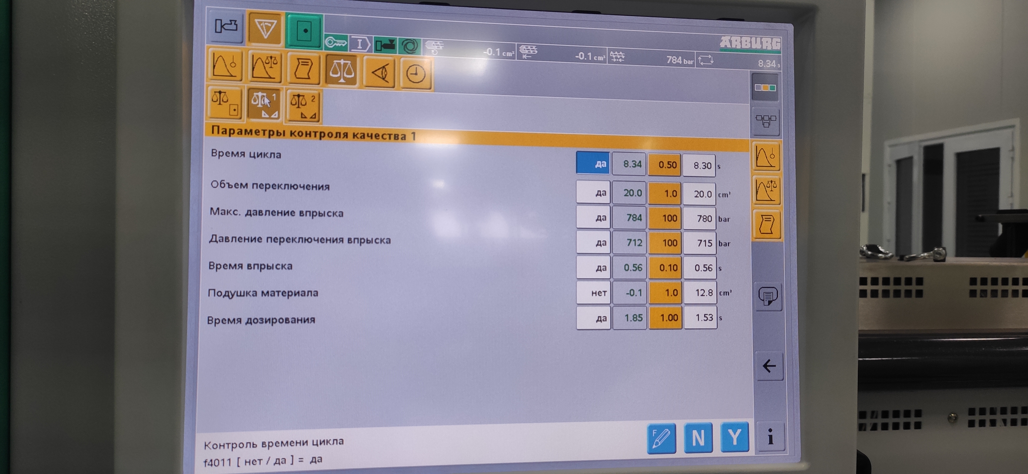

Здравствуйте, столкнулся с такой проблемой при литье цилиндров для шприца, подушка материала уходит в минус, менял обьем, не помогло, я новичек, можно сказать практически не разбираюсь, помогите советом, с чем это может быть связано

Володя, объём дозы увеличивал на сколько? И что при этом наблюдал?
Всё-таки, возможно лопнуло затворное кольцо. Надо разобрать и там увидите. Но, сначала, расскажи чем закончилось увеличение дозы.
Ещё лучше, если покажешь коротко видео как ведёт себя шнек при увеличенной дозе.

у вас проблема с наконечником шнека (клапан )...
очень легко проверить ... запускай станок подожди пока заканчивает спрыск потом загрузка материала ... и останови станок (не открывай форму )... пусть охлаждает минуту потом (не открывай форму ) и с закрытой формы так как есть ... то есть только то что залили стоит уже в форме , запускайте 2 раза ( 2 раза давления впрыска пусть будет равно 50-80 )...
объясняю логику... необходимо сделать шапку чтобы материал остался в шнек... так как форма уже полная подушка материала долина тормозить до нуля ...
если 2 раза подушка материала не тормозит до нуля (идет медленно...стремится к нулю) ... то у вас проблема с клапаном

:hi_hi_hi: А мы, да я делаю на небольших машинах так: Выкручиваю мундштук - сопло , вкладываю шарик подшипника. Доза перед этим набрана. Давление скидываю впрыска до 50. Чтоб не вырвать сопло. Старенькое с не важнецкой резьбой. Даю впрыск в наладке. И что я вижу: В начале держит стоит 50. Потихоньку ползет. На середине пошел шнек веселей, к концу еще веселей. Вывод: Материальный цилиндр износ. То есть на полной дозе машина реже работает и там наконечник держит, вроде в все в размере. На 2/3 хуже- ползет потихоньку. На 1/3 весело ускоряется. Подушки век не видать.После вытаскивания шнека зачищаем, нутромером измеряем, так и есть конус и бочка в конце. Процедура быстрая и понятная. Форма отдыхает. Три раза подряд на шарик - КОЗЕЛ обеспечен. :hi_hi_hi:
