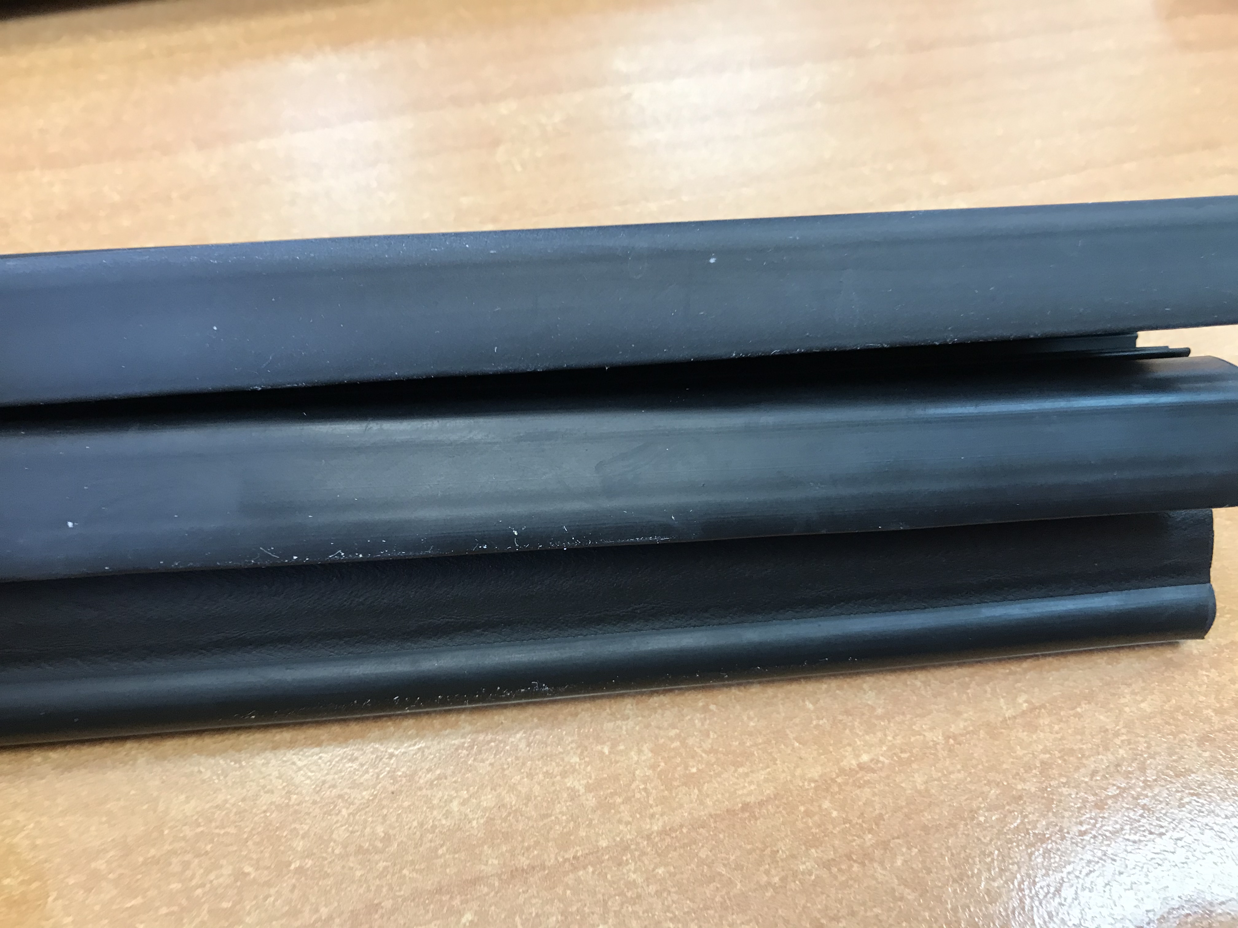

Здравствуйте.
Какие возможные варианты добавок или наполнителей существуют для снижения блеска в ТЭП на основе СЕБС и масла, с учётом наполнения карбонатом кальция под 40%?
Повлияет ли замена на обработанный наполнитель или использование более вязкого масла, матрицы с другой кристалличностью?
Для примера, на фото профиль из моего материала и материала эталона

Ничего из вышеперечисленного принципиально не повлияет.
Матовый часом не TPV?

Неправильно подобраны компоненты и пропорции, что то выдавливает на поверхность. Снижайте птр и температуру переработки.

#4 Сообщение Ireaver » 02 окт 2020, 08:50
Maks42 писал(а):
01 окт 2020, 22:17
Тогда что может повлиять?
К сожалению, информации о строении эталона нет. Я и сам думаю, что это TPV.
Shadow писал(а):
02 окт 2020, 03:04
ПТР композиции 0,5 при 190 градусах,5 кг, а температура переработки не более 200 градусов. А что может вылезать на поверхность? Масло вряд ли, так как его значительно меньше по количеству, чем себс. Себс вроде будет давать матовую поверхность. Может ПП? Смазки, стеариновую кислоту и ее производные, убирал из рецептуры- эффекта практически никакого.

А какой фракции карбонат кальция используете? Может увеличить размер?

Одно из основных отличий TPV от SEBS, это матовость, поэтому, когда нужна матовая поверхность, используют TPV.
Можно поиграть с добавлением матирующих добавок типа Metablen F-410, но не факт, что что-то получится.

Карбонат d50- 3 мкм. Спасибо за идею.

Теоретически можно попробовать заменить ПП на Softell, например, на CA02A или CA7469A.

Каолин попробуйте в смеси с мелом. 15-20% каолина, остальное мел.
