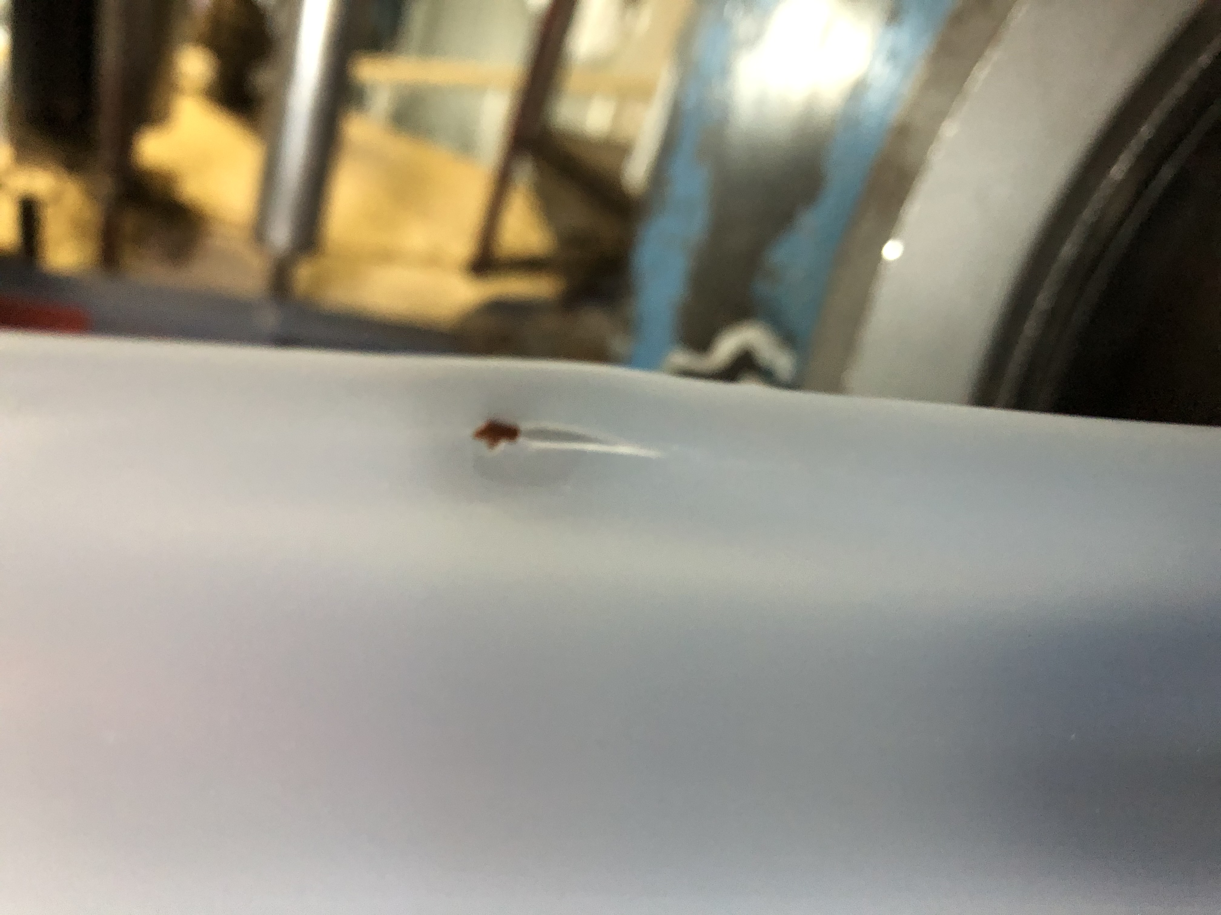

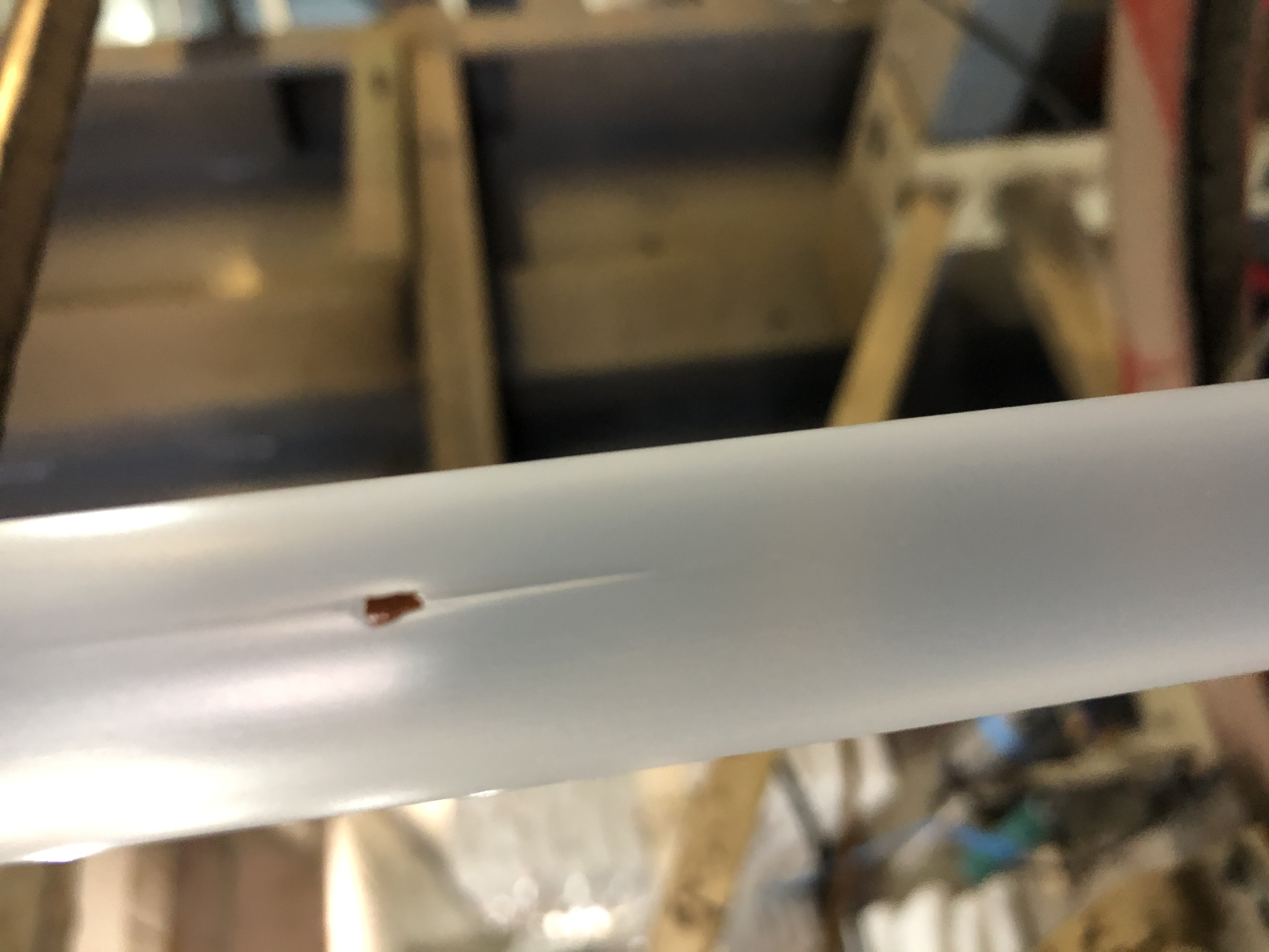

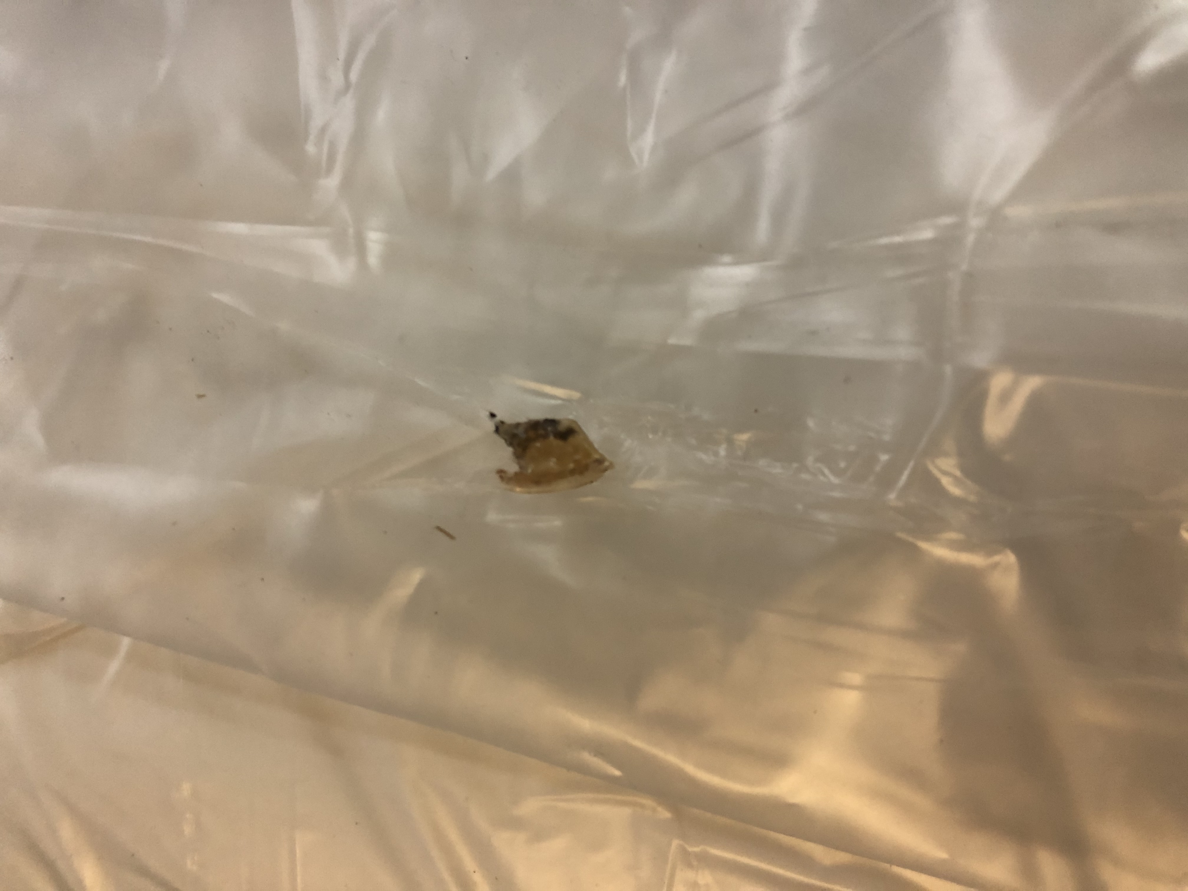

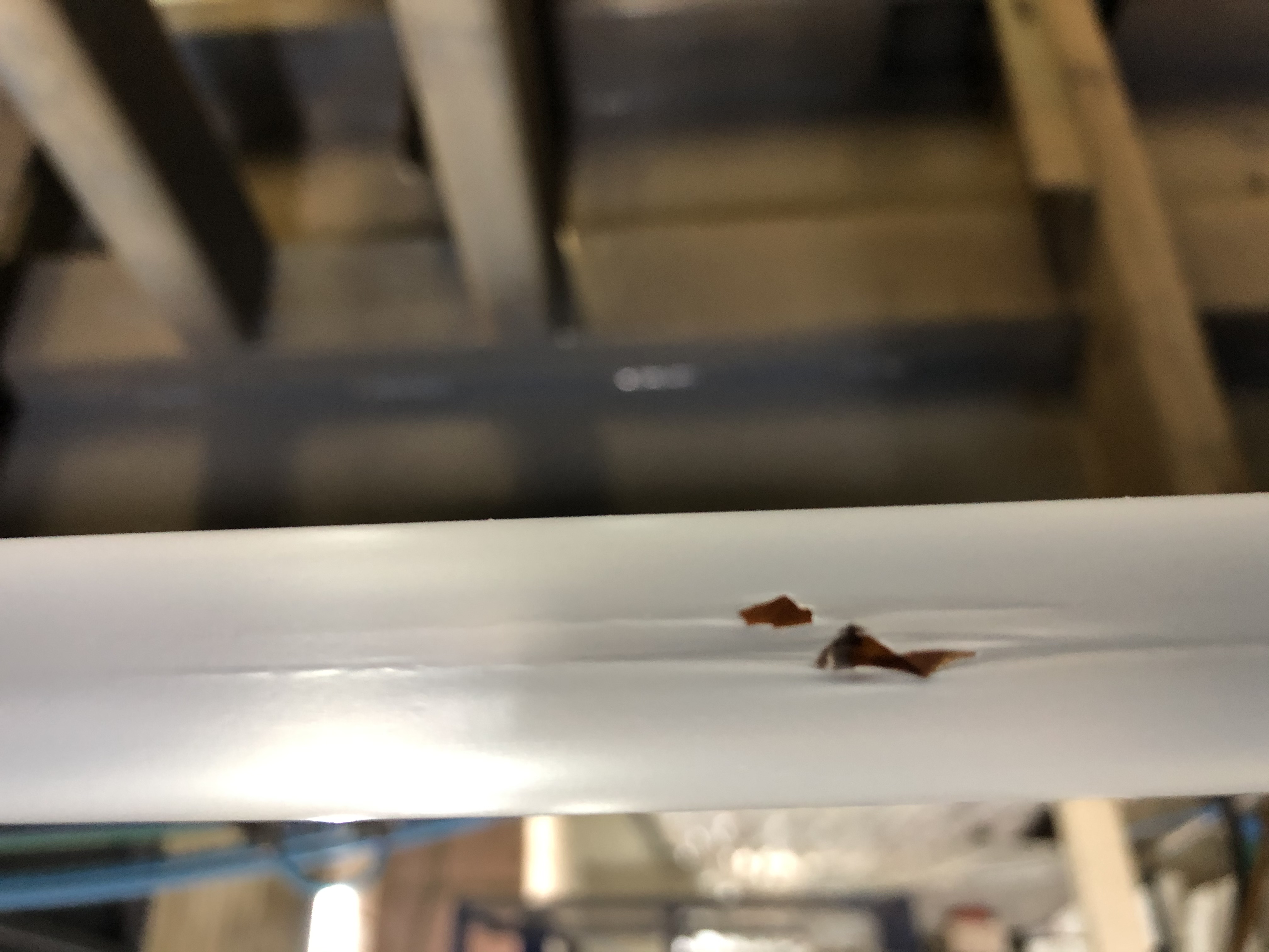

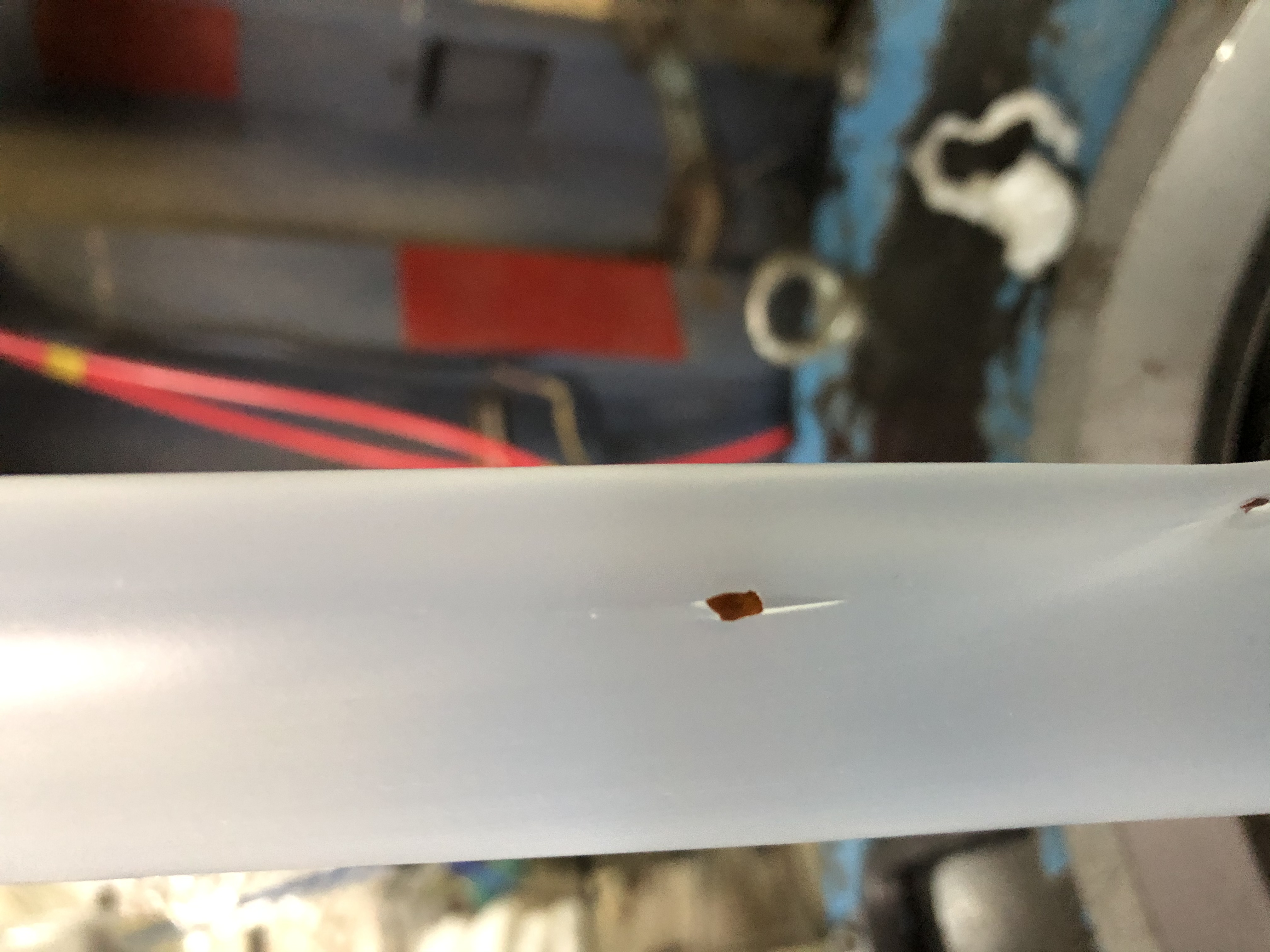

Уважаемые коллеги, доброго времени суток. Уже давненько сталкиваемся с этой проблемой, но сегодня решил- что то надо решать, дальше так нельзя. Экструдер Алеко. Время от времени выходят рыжие включения, соответсвенно обрывается или сильно сужается рукав, очень много брака. Чаще всего включения появляются после простоя, но могут и по ходу работы. Прикладываю фото. Есть 3 предположения , хотел с Вами посоветоваться, чтобы поточнее поставить диагноз. 1) уже давненько идёт перегрев второй зоны градусов на 30, 40 от уставки, а также первой, там градусов на 20. Держатся в районе 190-200 градусов. Предполагаю, что изношен шнек и проблема возможно из за этого. Экструдер 2005 года, ещё ни разу не ремонтировали шнек.
2) есть штатное охлаждение зоны загрузки, но мы ее не используем, патрубки только торчат и вроде она забита. Первые хозяева так сказали.
3) есть штатное вращение головы, которое мы тоже не используем, возможно там на стыках вращающихся частей образуются застойные зоны и образуются эти сопли
Соответсвенно 3 решения; 1) отдать шнек на ремонт, 2)попытаться восстановить охлаждение 3) попробовать изменить конструкцию головы, убрать ненужные элементы и попытаться заново попроще состыковать голову с фильтром. Что думаете коллеги? Может кто уже сталкивался с этой ситуацией? Может предложите другие пути?

Включение у Вас идут от того, что при остановке экструдера материал пригорает налипает и время от времени выходит, попробуйте перед запуском прочистить чистящей добавкой. Перегрев зоны у Вас скорей всего, что у Вас не охладается зона загрузки, там не просто так наверное сделали охлаждение.

Чем теоретизировать, проведите ревизию головки и шнека.

А что за материал? На некоторых видах пэ есть низкомолекулярка, которую выдавливает на на край фильеры. Растёт как бахрома, потом срывается и улетает с потоком.

В принципе насчет низкомолекулярки версия конечно правильная, но я обратил внимание, что включения больше всего идут после запуска, а это обычно бывает, когда материал остается в экструдере и пригорает.

Разобрать и очистить весь фильтр.
Разобрать и очистить голову.

Материал пвд 158 и 108 Уфа частенько переключаемся и на ПНД, наверное и это вносит свою лепту. Мы конечно разберём почистим, но эта проблема именно на этом экструдере проявляется систематически, поэтому хотелось бы найти более глобальное решение. Первые шаги пока наметил такие- вычистить, начать подсыпать процессинг, остановка только через Термостабилизатор.

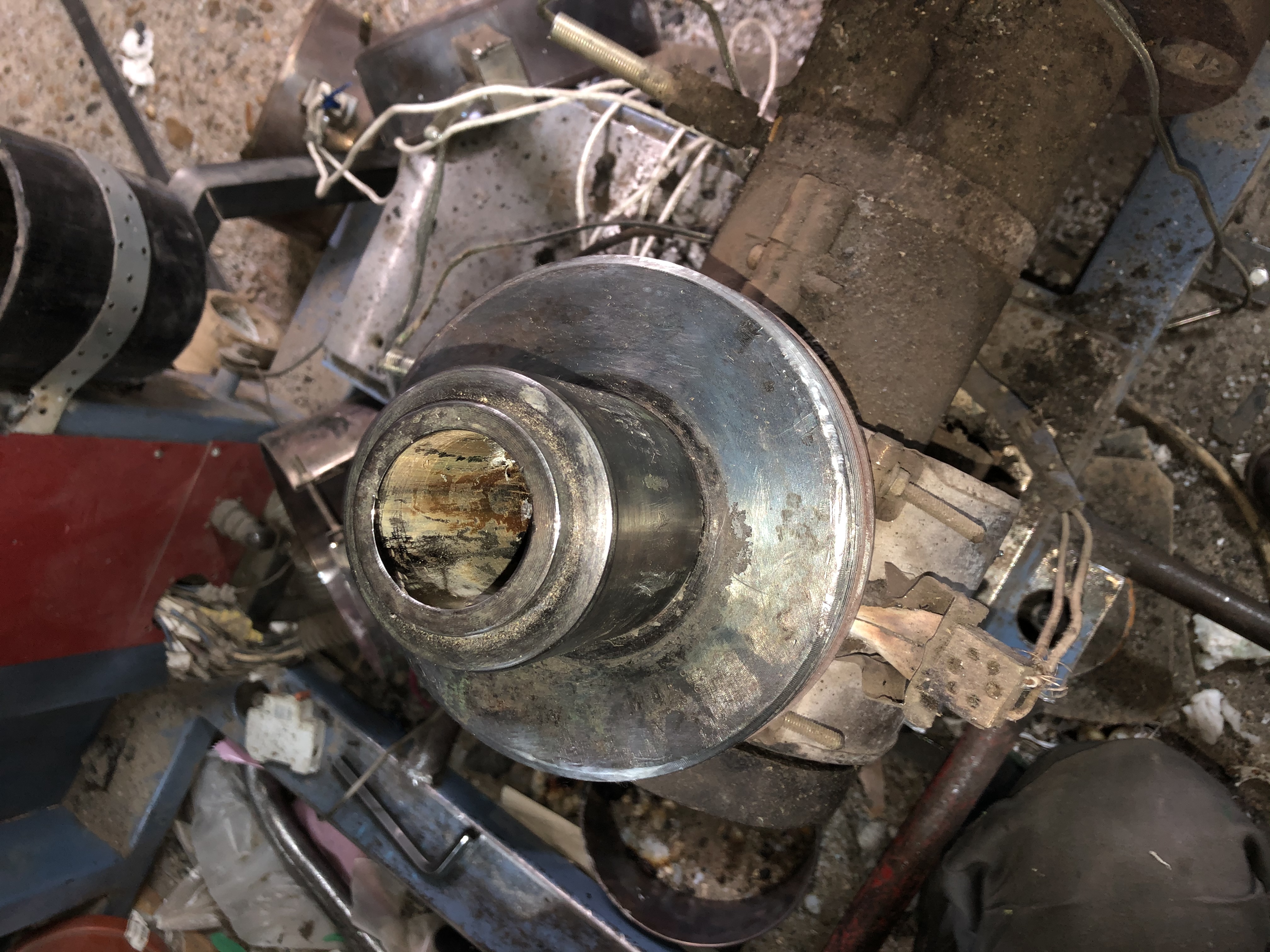

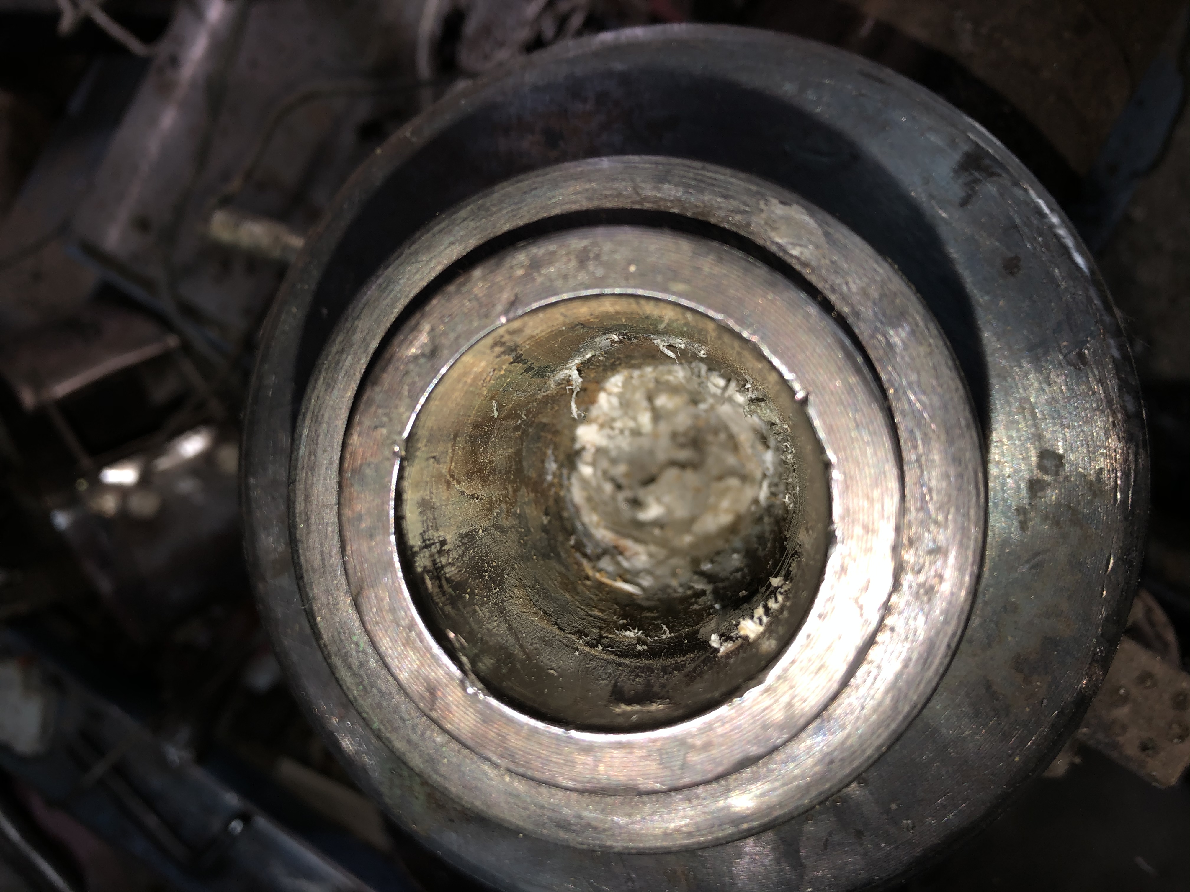

Разобрали голову, раздатчик и пошли дальше.... Как уже говорил, присутсвуют оставшиеся детали узла вращения. Сам узел мы разобрали давно, а вот с партубками и переходниками ничего не поделаешь. И обнаружили там Клондайк из нагара. Фотки прикладываю. Там на стенке отсутствует хром, прилипай не хочу. Пока не можем определиться что дальше делать. Однозначно очистим,попробуем добавлять процессинг в сырье и Термостабилизатор при остановке. Ну а если не поможет надо что то думать с конструкцией. Но там полный гемор, узел приварен к к фильтру.

Делайте, что наметили, там видно будет что делать дальше. Попробуйте послать Алеко претензию по поводу хрома юж

А до хрома мы все таки добрались. Есть он там. Во всяком случае был. В первый раз чистим этот узел. Разбирается очень сложно.

Сейчас увидел топик и решил дописать. Так вот, выполненное мероприятие по очистке помогло полностью устранить проблему, больше она не проявлялась и мы про нее забыли. Рыжиков больше не встречали
