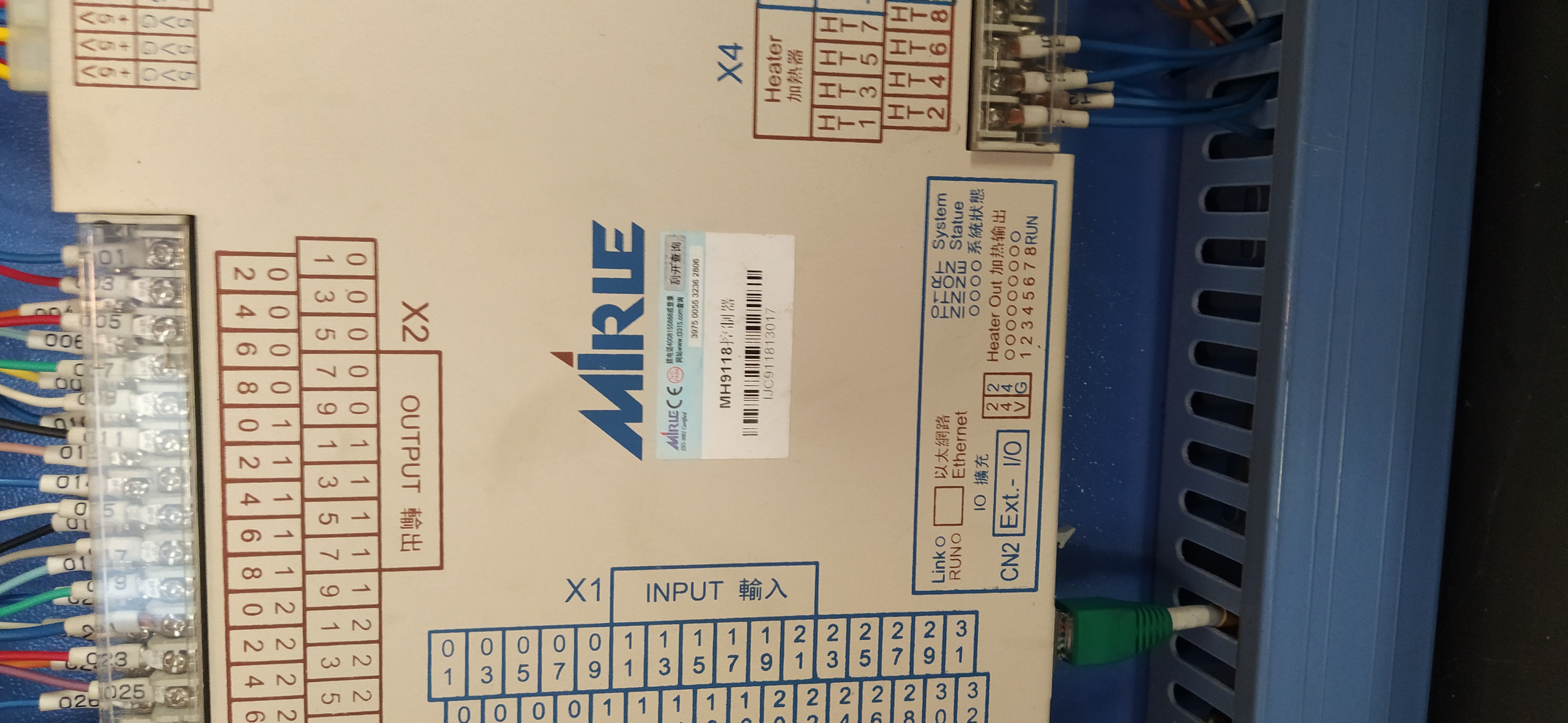

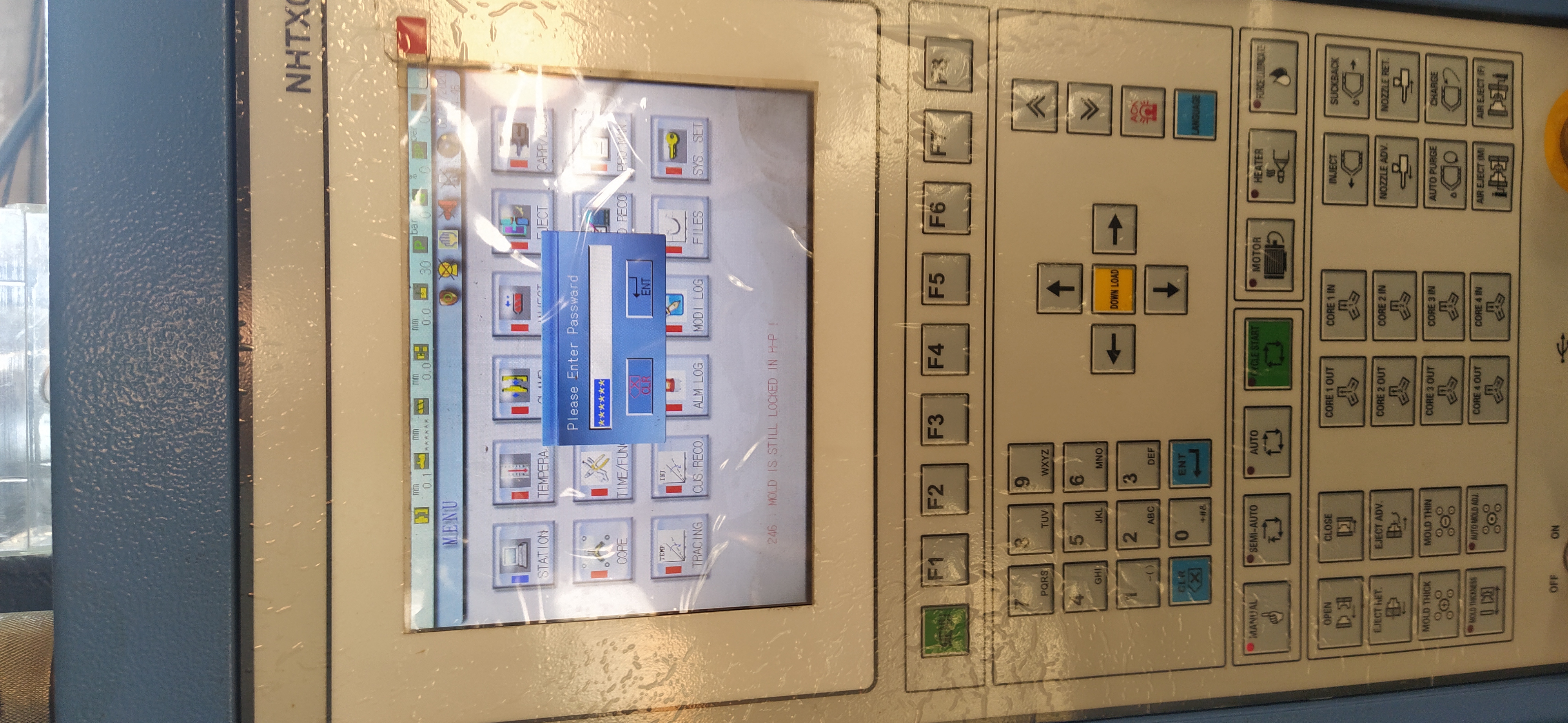

Помогите с кодом входа в меню.
#1 Сообщение Answensem » 01 сен 2020, 08:00

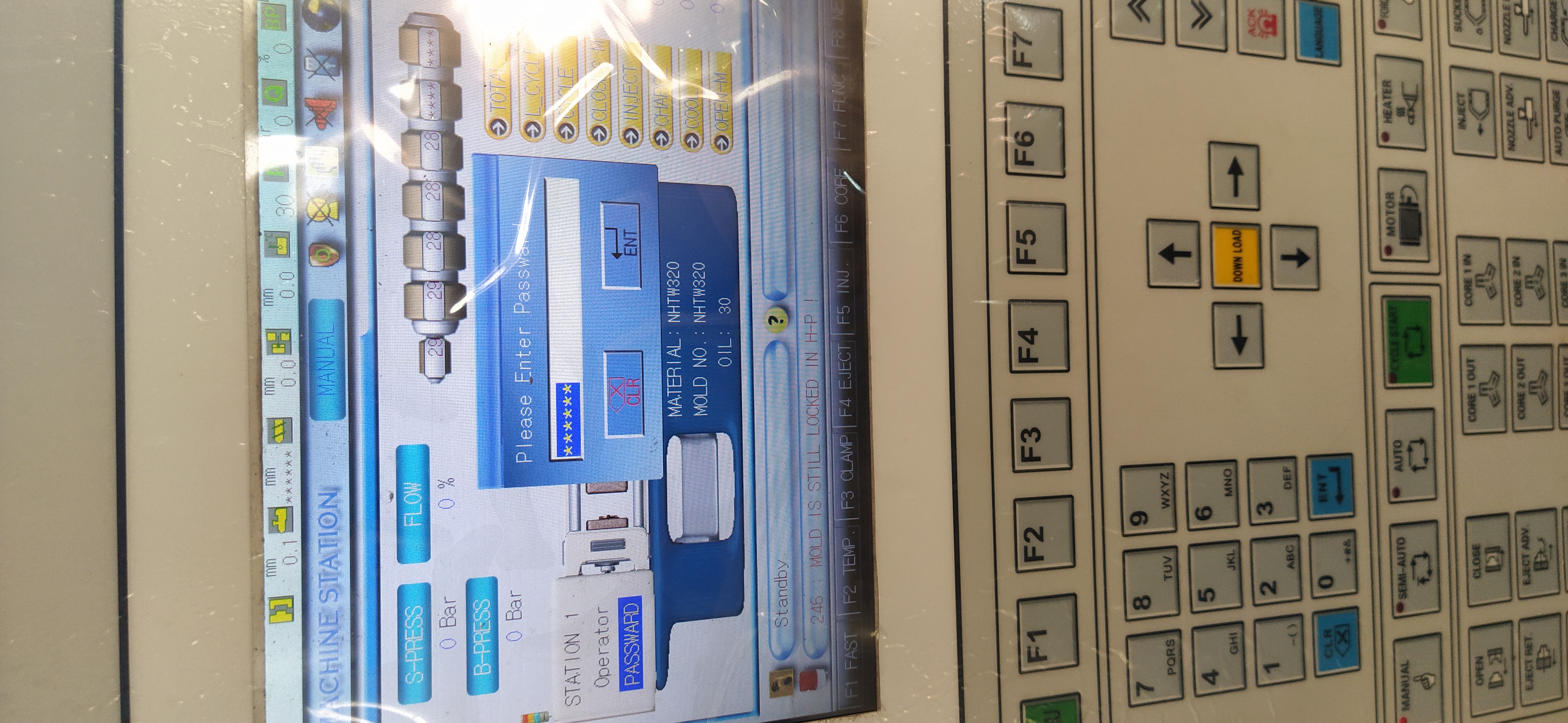

ТПА NHTX 320.Просит код 6 символов,точнее цифр,для входа в меню настроек.Не можем из за этого запустить.В мануале который у нас есть о коде ничего не сказано.Может кто знает коды для входа в меню для данного оборудования.
Заранее спасибо!

А предистория? Работал работал и бац, просит пароль? Просто так не бывает, или деньги за новый не выплатили, или батарейку вынули...или такой втюхнули? А у продавца спросить нельзя?

Доброго времени суток!Не станок не работал вообще!Это первый его запуск с момента установки,стоял 6лет.С момента покупки прошло немало времени тот кто его приобретал продал его вместе с помещением где он сейчас и расположен.Он был в консервации и ни разу за 6лет не запускался в связи с военными действиями.Вот и вся предыстория если это поможет.....

В ручном режиме почти все функции работают,а в режим настройки зайти не дает,а без этого автоматический режим недоступен.Соответственно требуется код для входа в меню.

Возможно не было первичной активации после покупки, последнего борша брали, так три раза блокировался и каждый раз новый код присылали, пока все траншы не подтвердились. Грантвей тоже останавливался через месяц и тоже уникальный код для присылали. У техмейшенов для настройки пароль не нужен, в сервисное меню 5858, 8585, 1234, 54321,не зная лучше не ковыряться, а вот для активации уникальный. Боюсь, придется искать у кого был куплен станок.

Хоть бы фотки какие запостили...точно там техмейшен?

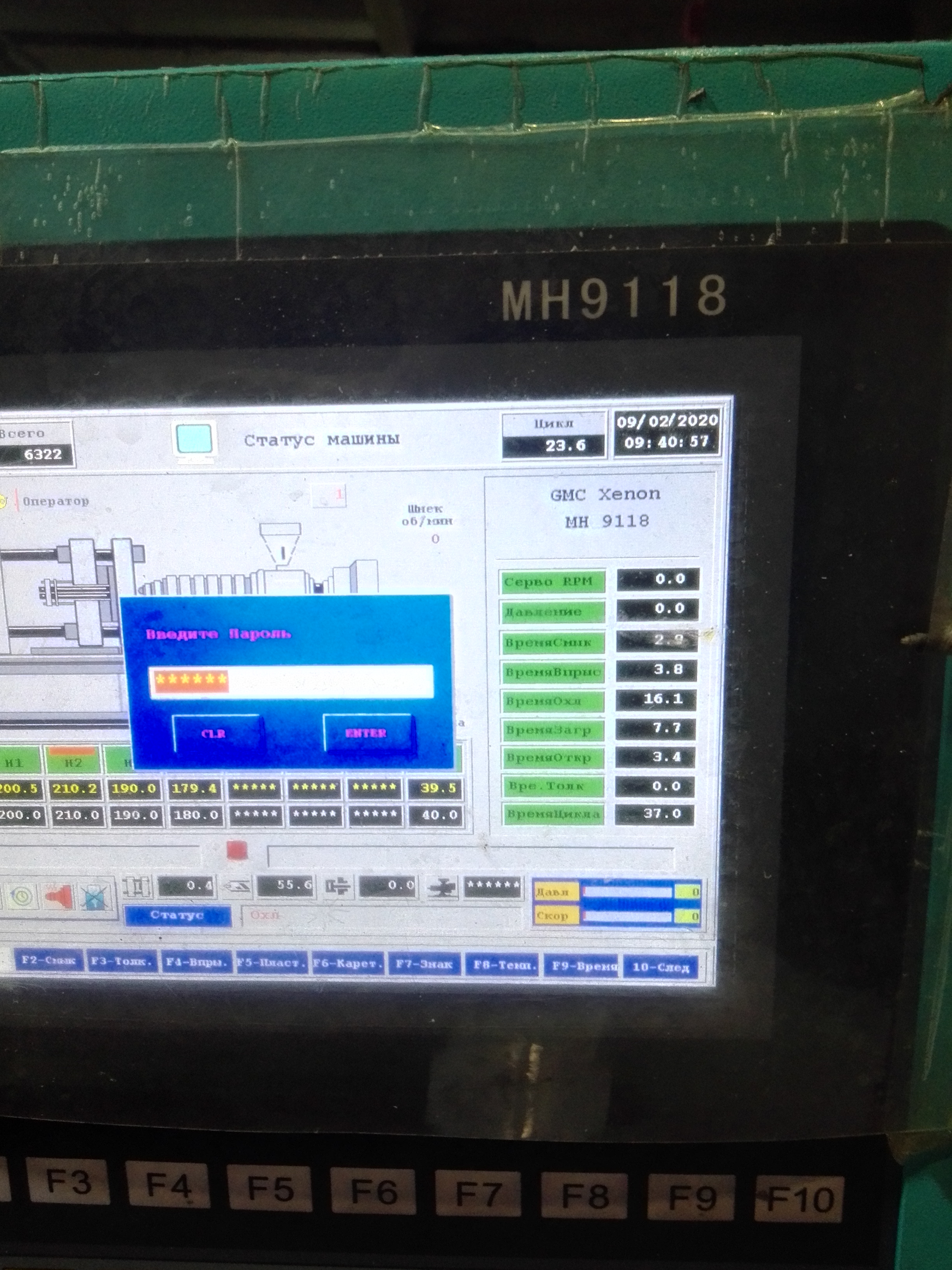

1331, 3113. Попробуйте, если не ошибаюсь, один операторский, второй, сервисный. Но это у другого китайца с таким контроллером. У мирлея да, курсор на начальном окне подвигаешь и вуаля, введи пароль.

У меня так

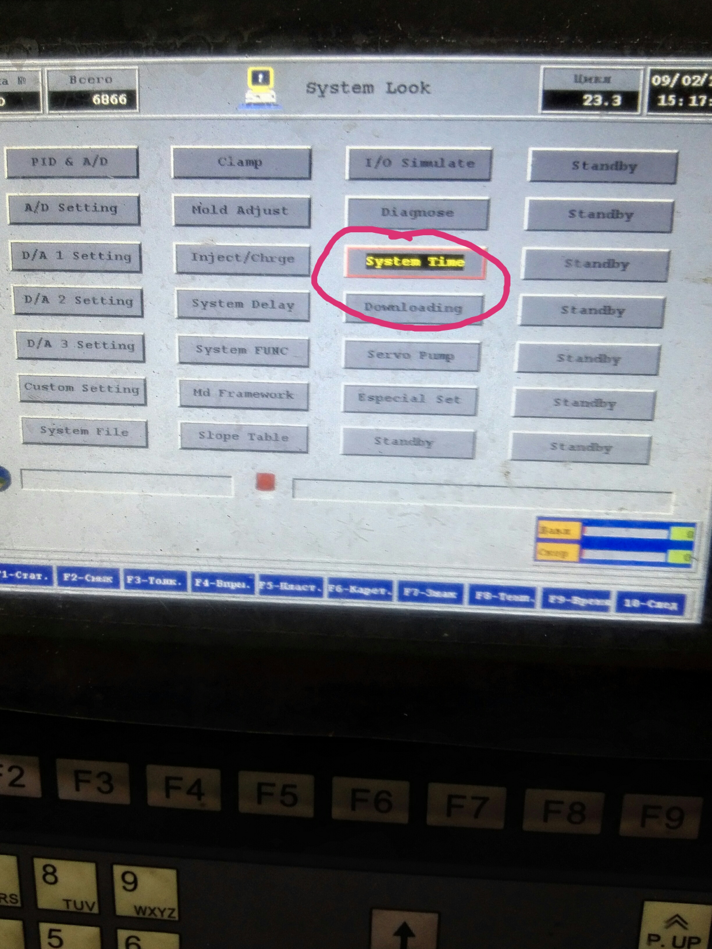

456258 мой код входа.Зашёл.Но как я понимаю его нужно будет вводить при каждом включении и отключении.Так как он его снова запросил после того как я его выключил и снова включил.
И ещё как можно изменить дату и время,дата корректная а время нет....

После этого кода что на экране, наладчик или система?

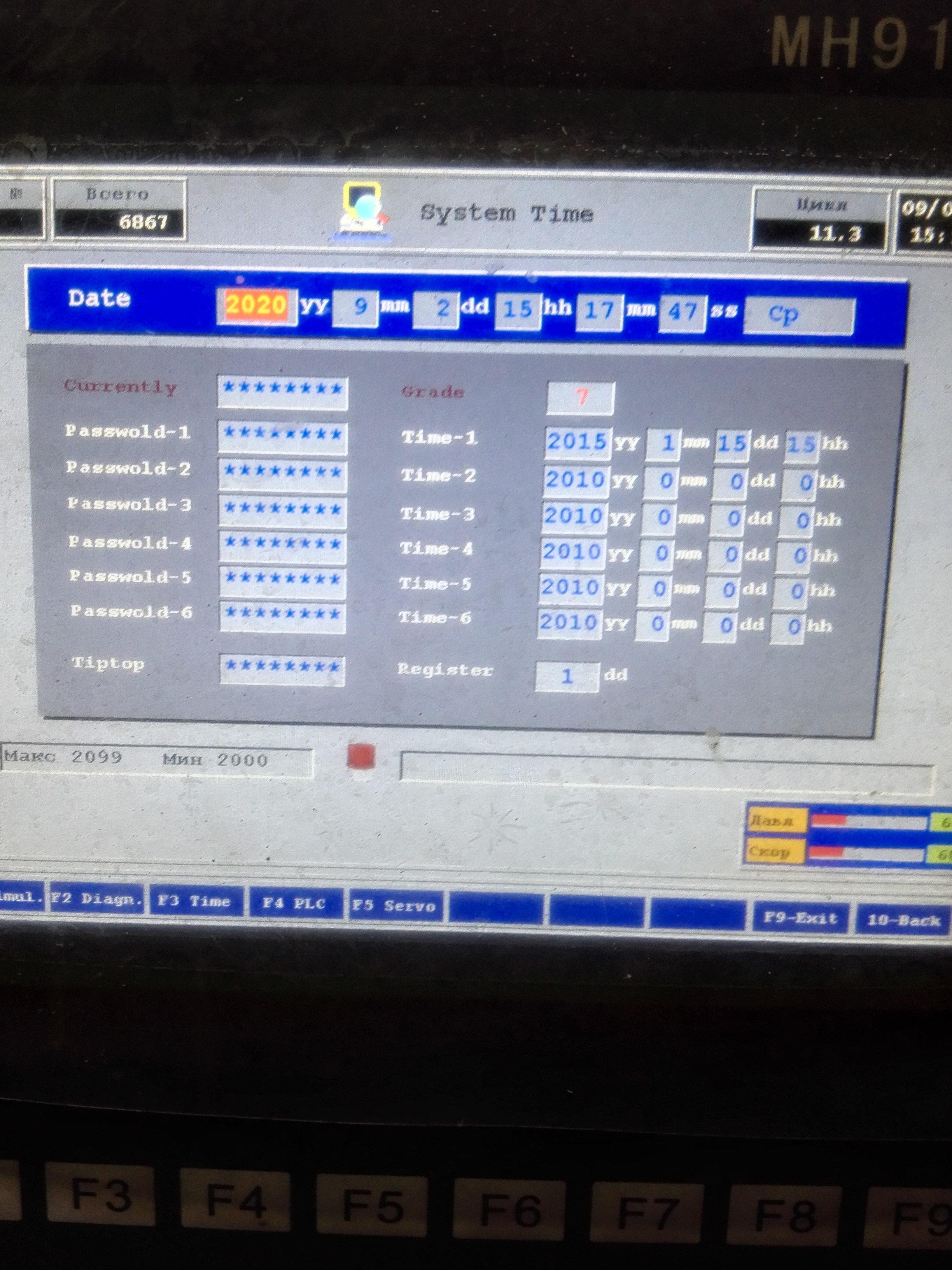

Часы заморочено, у меня под системным входом кнопка система, там навести курсор на систем тайм, и вбить код 282828, откроется окно времени.

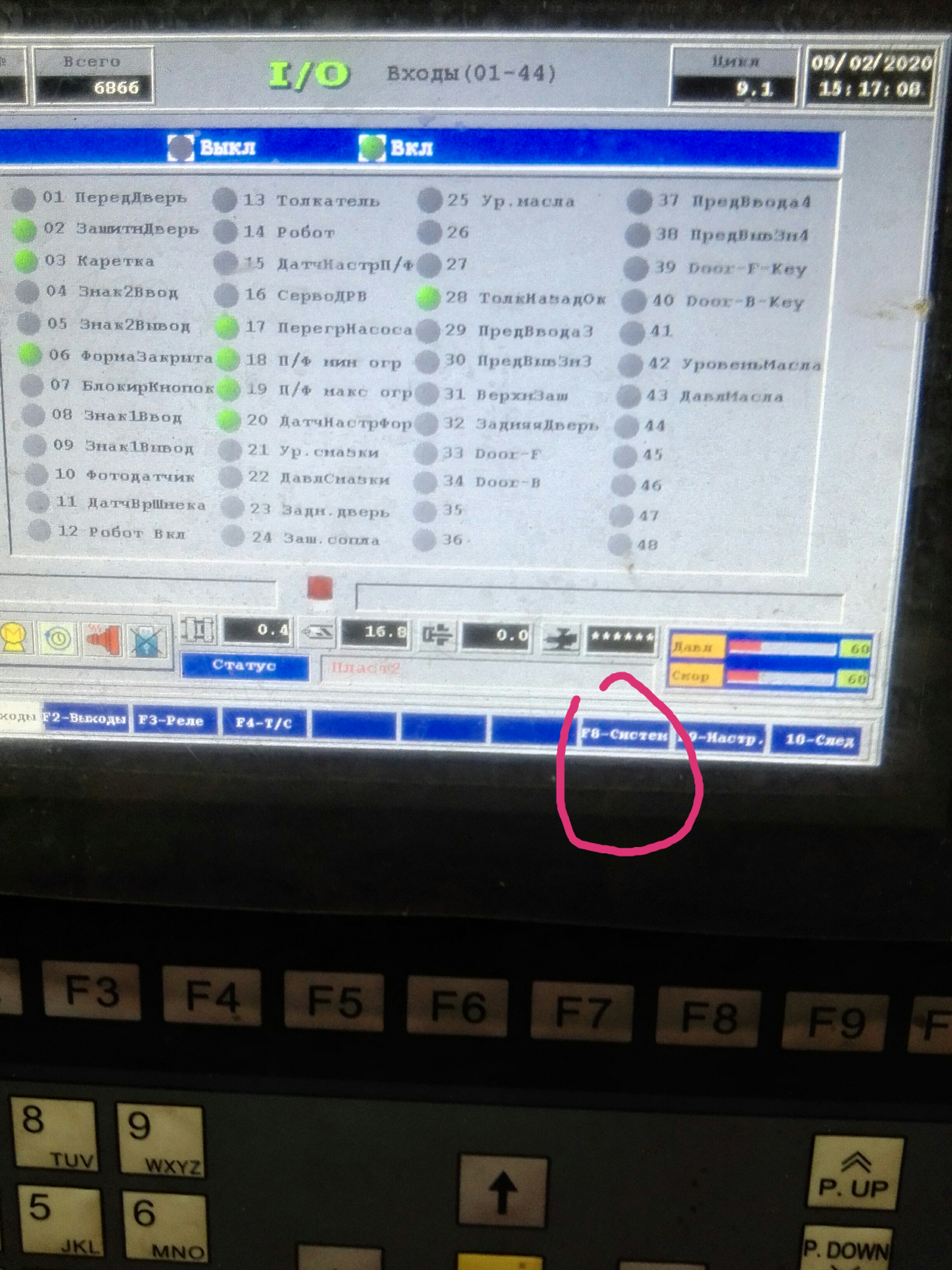

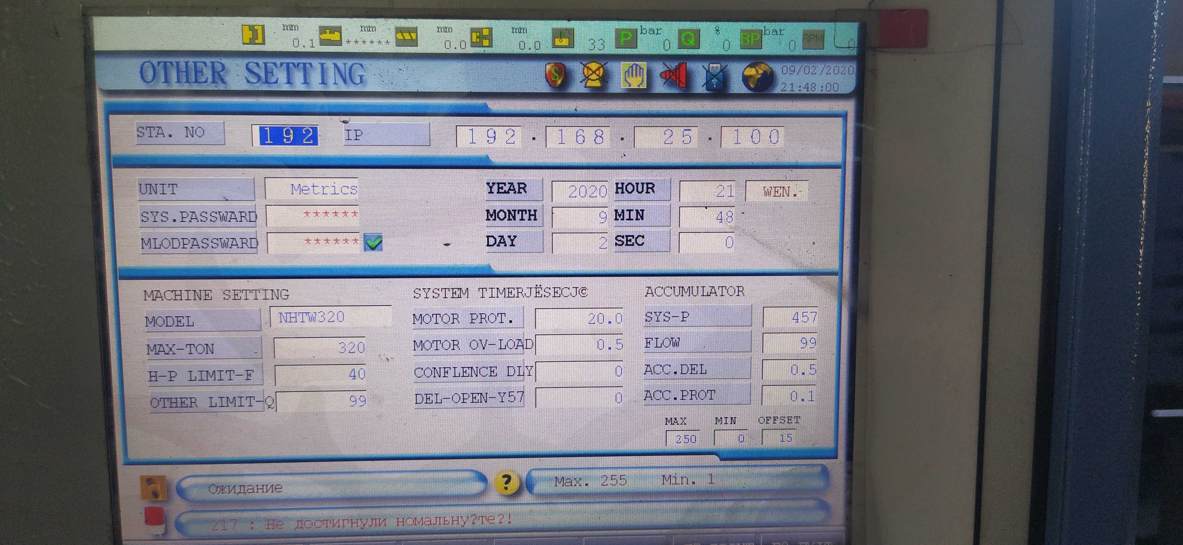

После кода меню и настройки доступны в настройки систем с ключиком не пускает!Там в них айпишник прописан и коды для замены,но входа не даёт.....

Вобщем зашёл в меню с "ключиком" изменил время вышел,выключил тпа,он постоял включил код не запрашивал всё ок.Дата Лок блокирует и разблокирует, всё хорошо.Но теперь в меню где корректировка время и даты не входит просто его игнорирует!

Ну и не ходите в системные настройки, там лучше не бывать. Можно накуралесить. А зайдя лучше сразу все на фото, чтобы не вспоминать, что было с завода.

А вообще у меня три доступа, оператор, наладчик и система, которую и пускают в системные настройки, чтобы перелогиниться, в главном окне курсор вправо влево и ввод. Выскакивает окно пароля. У наладчика и системы они разные, какой введешь, под тем и зайдешь.
