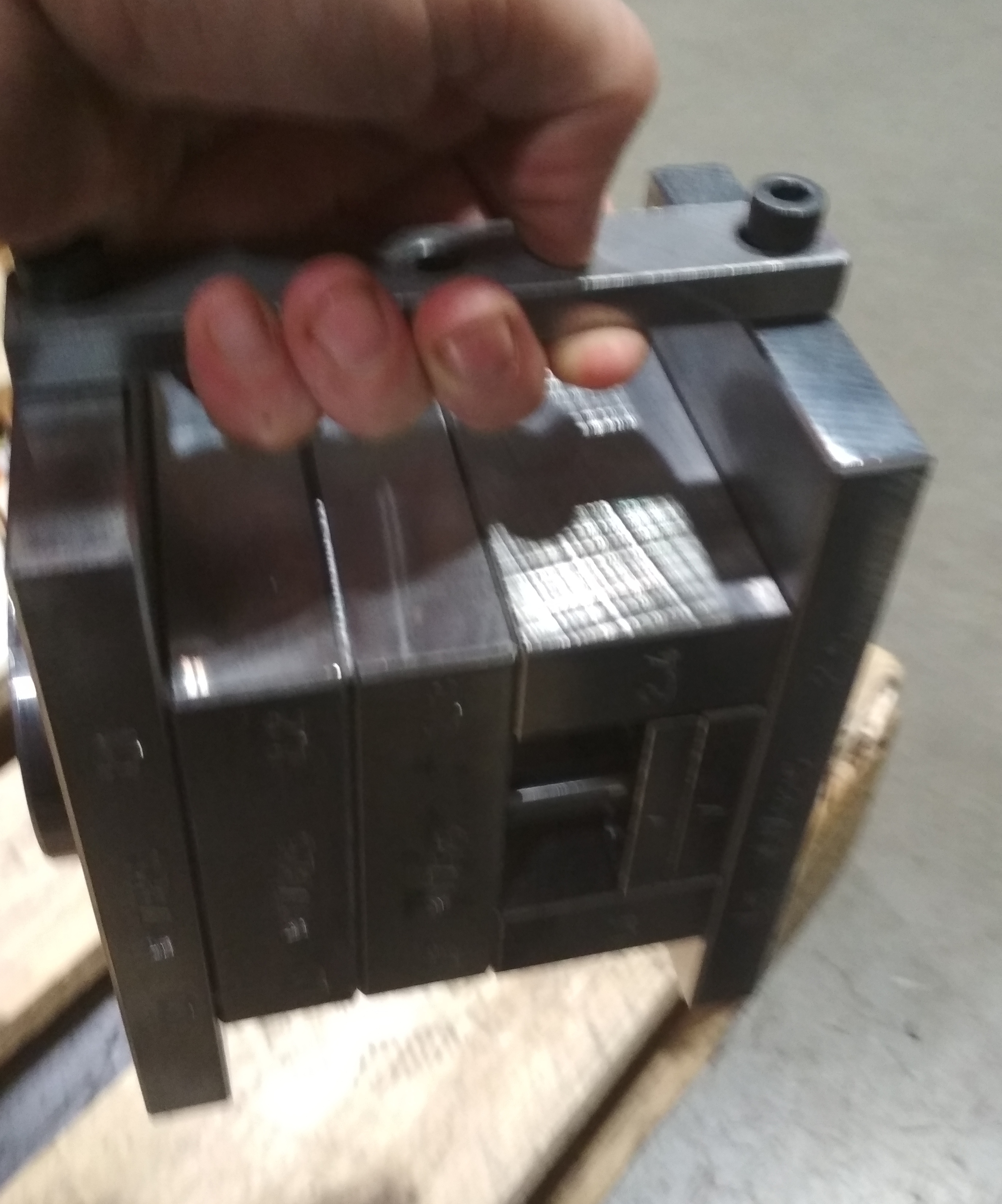

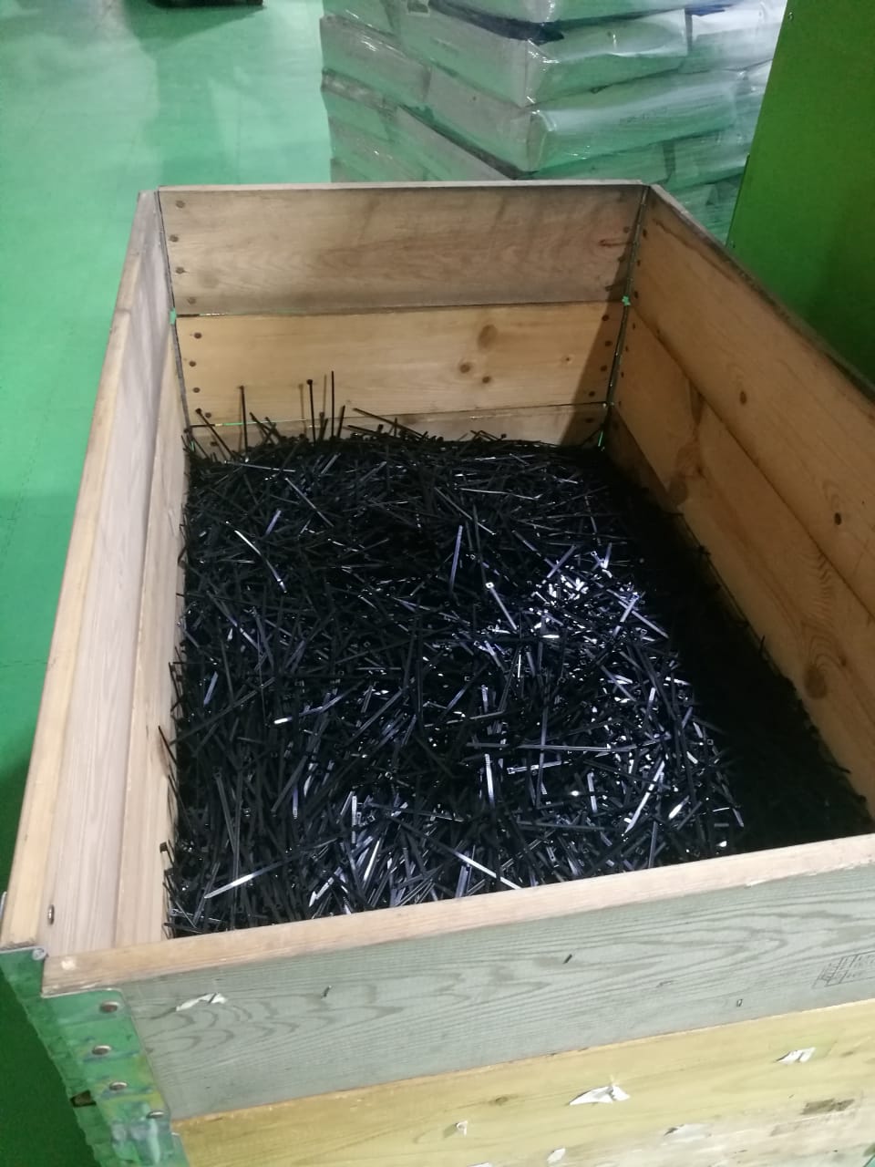

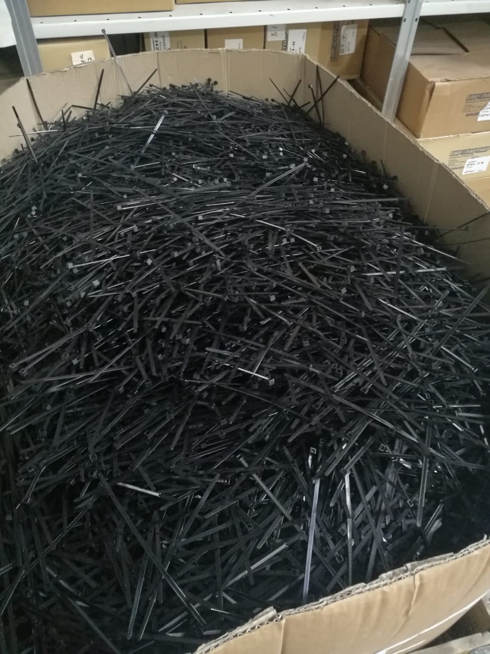

Алю точно не подойдет , стяжки льются миллионными тиражами в месяц.

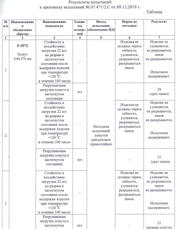

Да , в этом изделии есть нюансы , в основном с замком , ну и выбор правильного материала.
Делали проект стяжек термостойких. У нас вот так получилось :
У нас требование 30 и 40 кгс на замок.

34 кг - норм, но есть и позиции с усилием по 40 кг. Конструкция и правильность исполнения замка играет решающую роль, а не материал.
