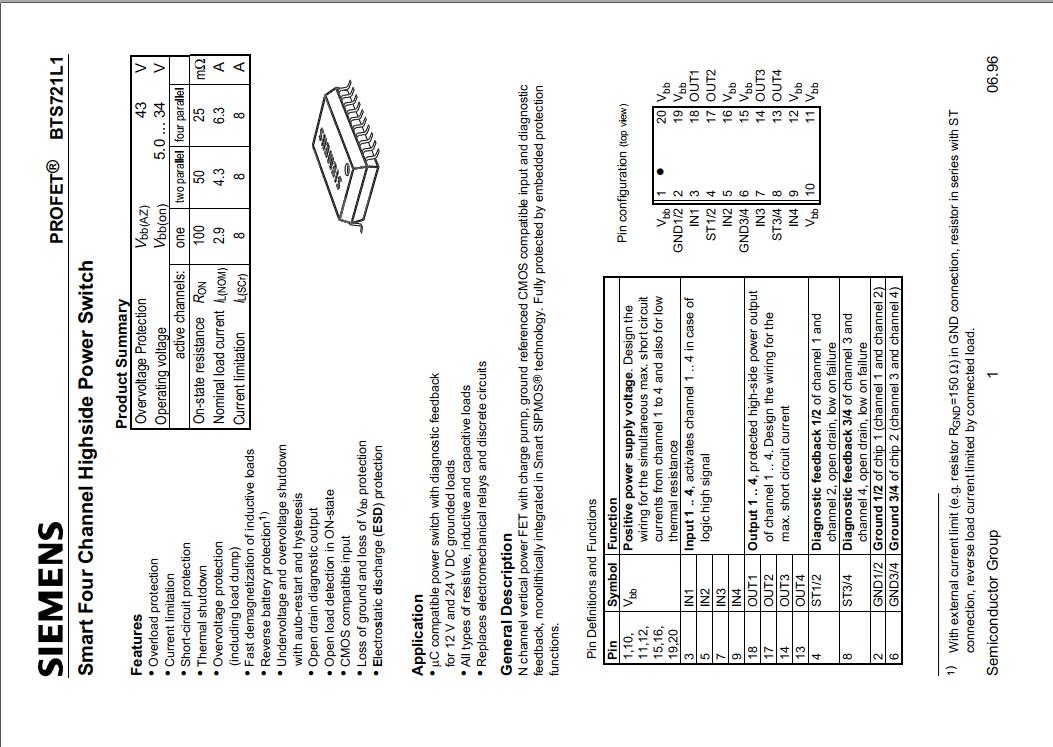

Ну тут трудно сказать, вот такую видел, а другие варианты нет. Магниты пульсируют с частотой примерно 1 Гц. А такие системы только на ТПА ставили? И вероятно на Хмельницкие... Я на предприятии посторонний. У них своих ремонтников нет. При том хозяин этого участка уже 3-й. И еще мысль была: отказы были в жару. В даташите на выходные ключи BTS721 я вычитал, что они от нагрева могут отключаться. Хотя это слабая версия. :-(

Эти ключи по даташиту работоспособны чуть ли не до 150 градусов. Первым делом проверить питание 24 Вольт, так как при сбое в питании контроллера отработается режим сбоя и останов. Похоже, с изм. приборами у вас напряг. Найдите любую лампу 24 вольта И СЯДЬТЕ НА ВЫХОД бп 24 в. Если мигнет - копайте в БП. Секундный провал вы всяк увидите. Если трудности с блоком питания, схему сюда - разберемся.
