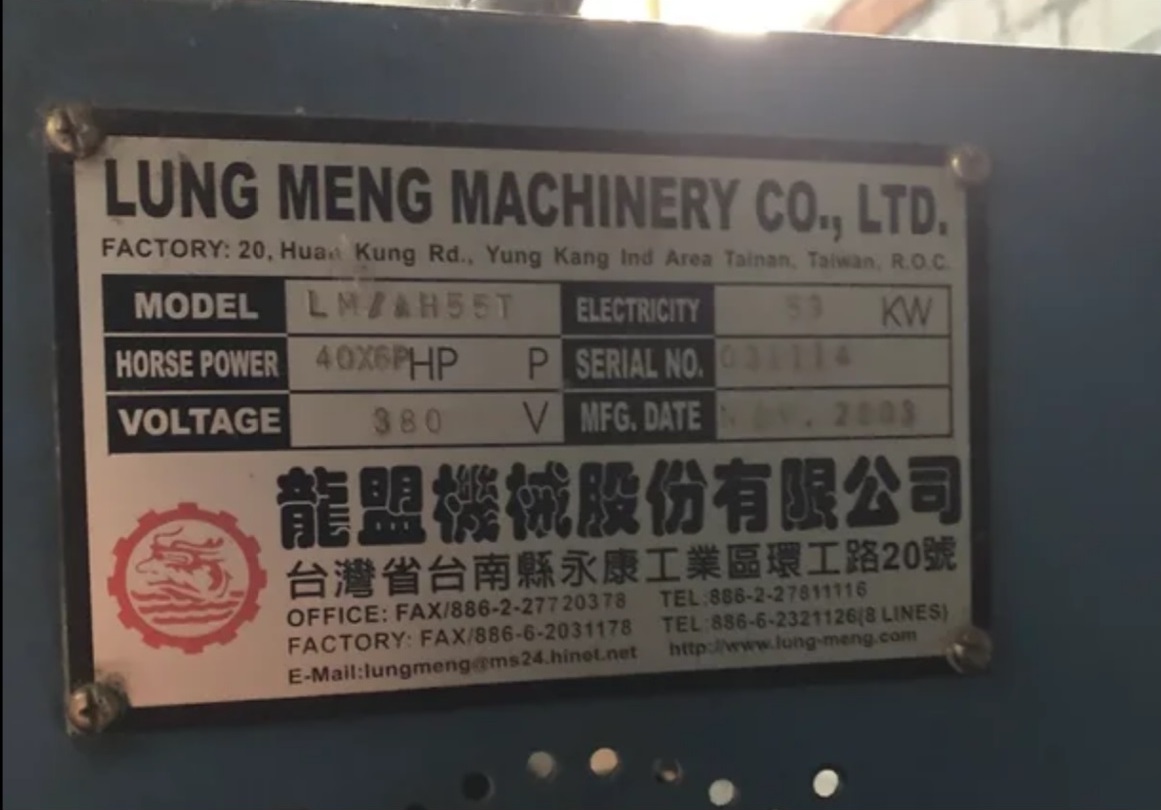

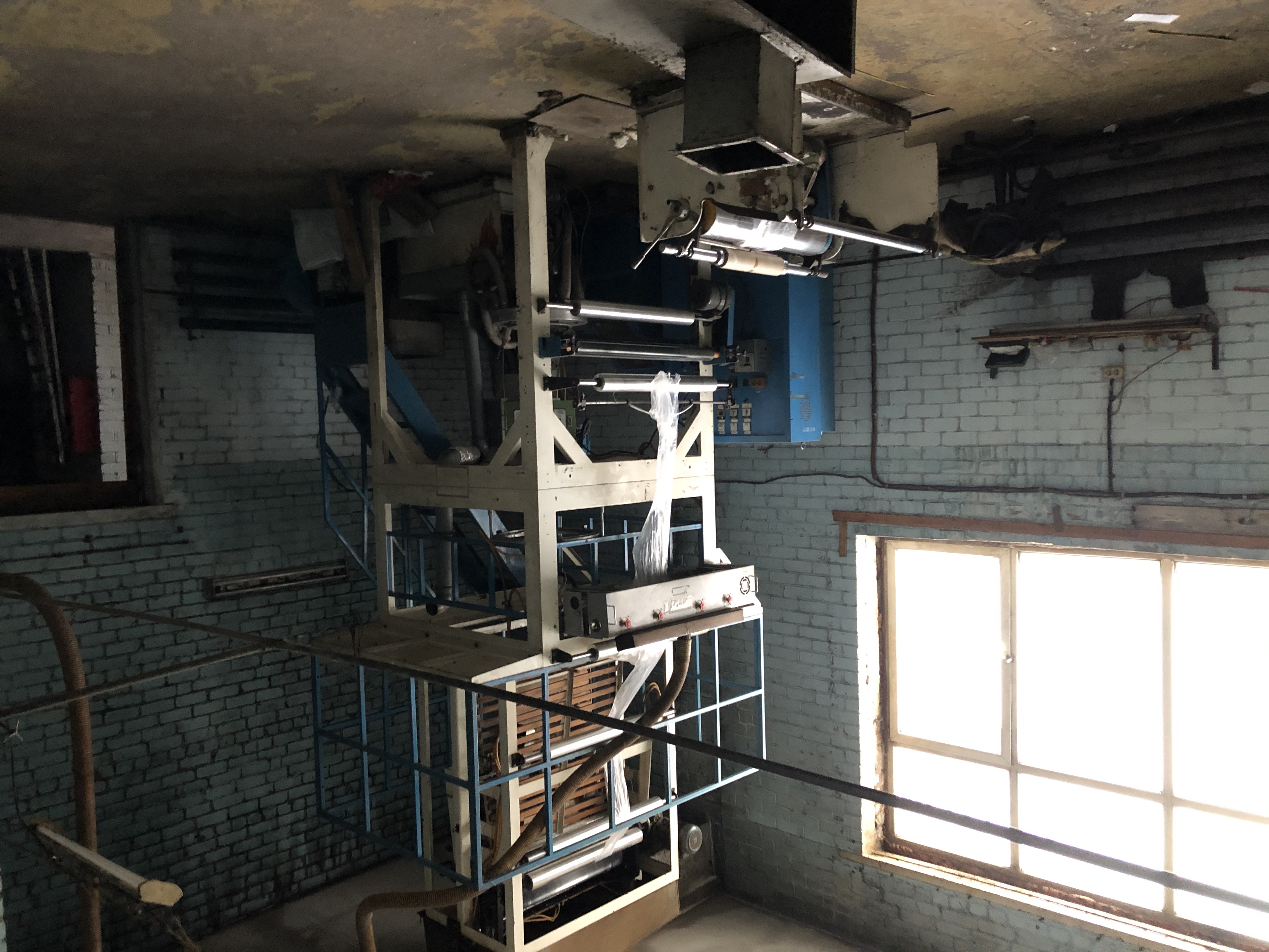

Думаю приобрести сей агрегат, но не могу найти о нем никакой инфы....Может скажет кто что

Фирма неплохая, у нее должен быть представитель в России.

Ну а какие слабые места знает кто? Насколько неприхотливый? И можно ли на нем стрейч гнать?

Думаю только пнд(шуршащие майки и фасовка), из минусов один пост намотки отсутствие узла вращения головы, возможно сношен шнек, возможно муфты на вихревых токах...., плохо видно.
