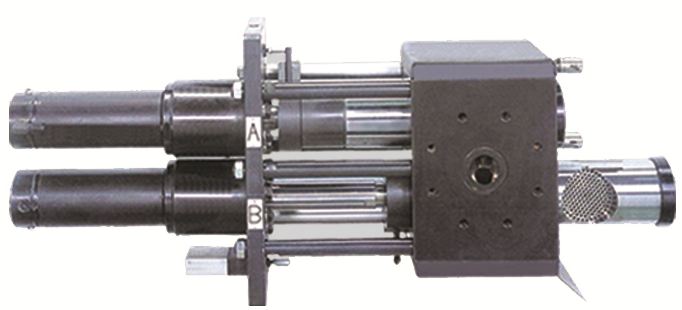

Добрый день.
Как правильно называется данная система фильтрации расплава полимера?
Данная система позволяет производить замену сеток без остановки и не имеет дефектов от нагара и окалин, которые имеются у иных систем. Так как оба решетника с фильтрами постоянно в работе и открываются только для смены фильтра.
Раньше были плоские плиты, теперь все на цилиндрах.
Какая разница между плоскими и цилиндрами?
- Поблагодарили: 3248 раз
Re: Система фильтрации расплава
Это плунжерный/поршневой (piston) фильтр, в отличие от шиберного дольше служит без необходимости проведения ТО.

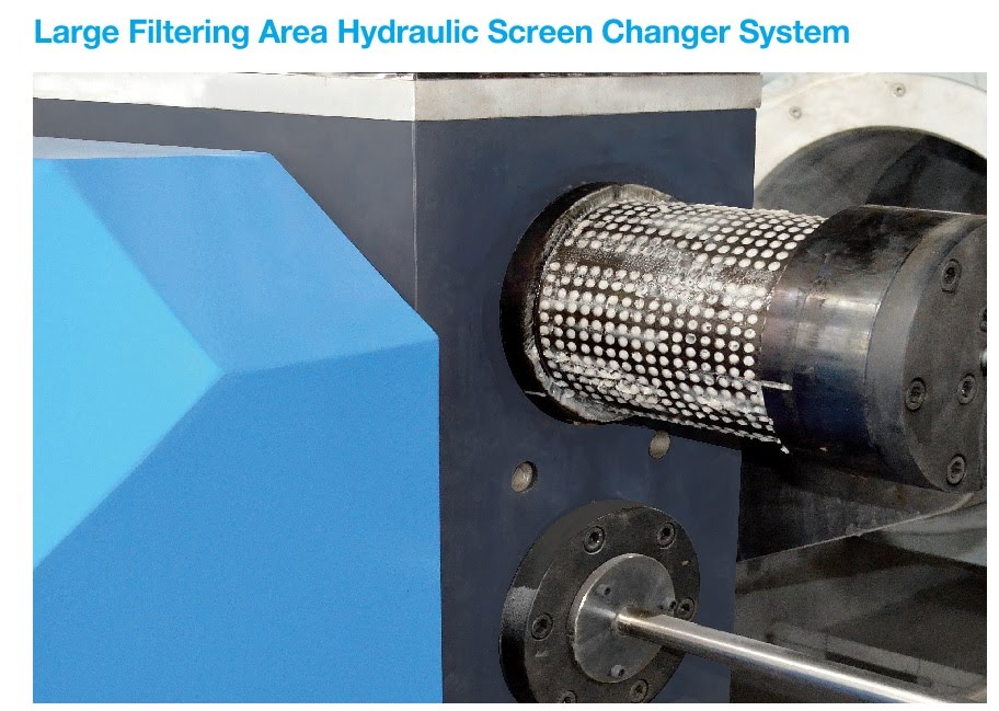

https://maag.com/filtration/csc-r/ На Download , больше информации.

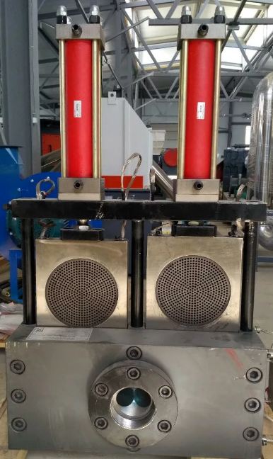

Название на фото(применимо в Китае).
Шибертный фильтр легче обслуживать и ремонтировать.
После некоторого времени использования оба фильтра будут иметь зазоры, через каторые будет подтекать полимерная масса, шибертный можно разобрать и шлифонуть, с типом пистон будет сложнее.
# Поэтому ресурс меньше.
#Площадь фильтрации у шиберта больше.
#Если сравнивать равные по площади фильтрации шибертный и пистон, то последний будет на 60-70% дороже.
Установить на пистон тип, цилиндрический, сетку из нержавейки п72 сложнее чем на шиберт, из за жёсткости сетки.
А в прочем на вкус и на цвет товарищей нет.
