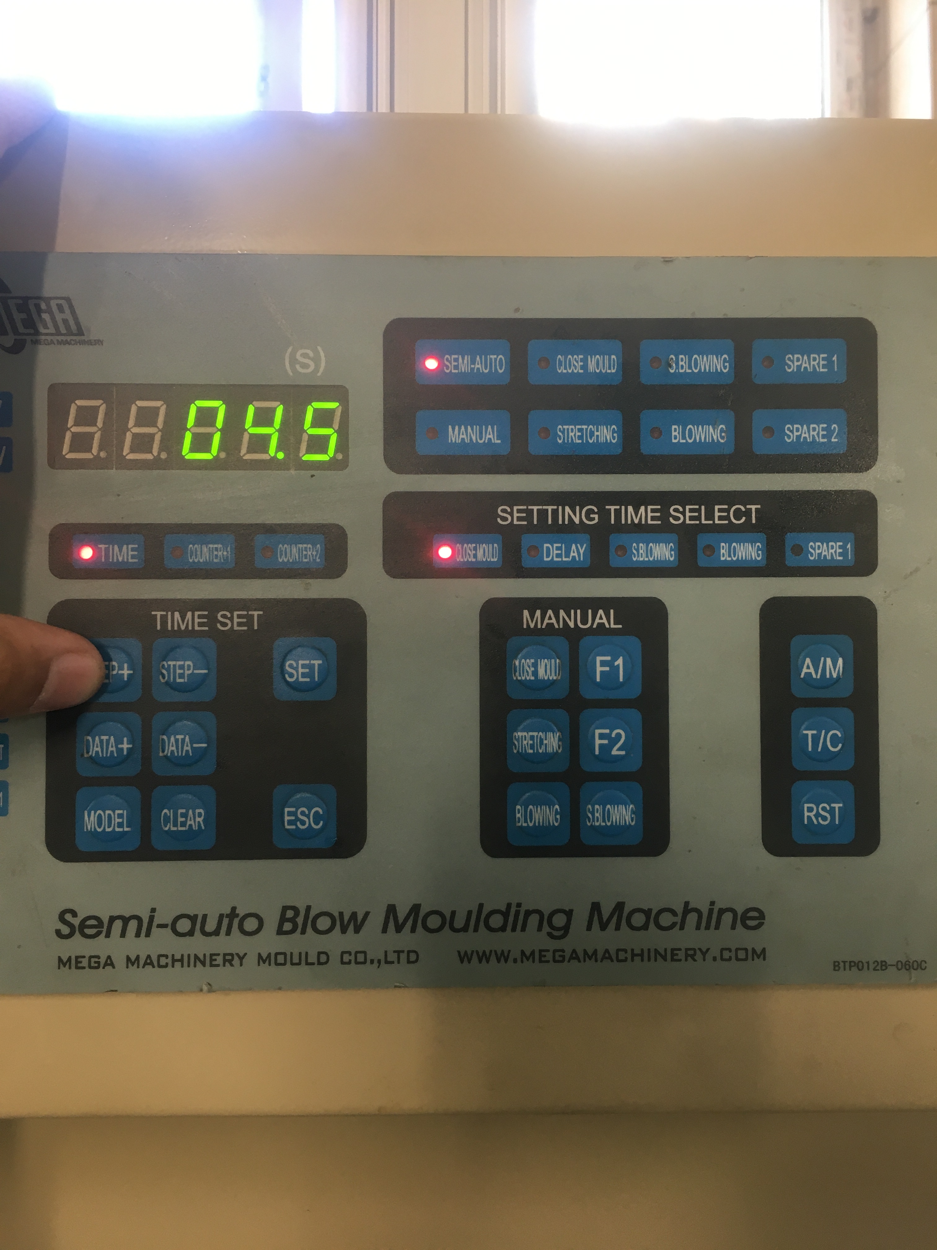

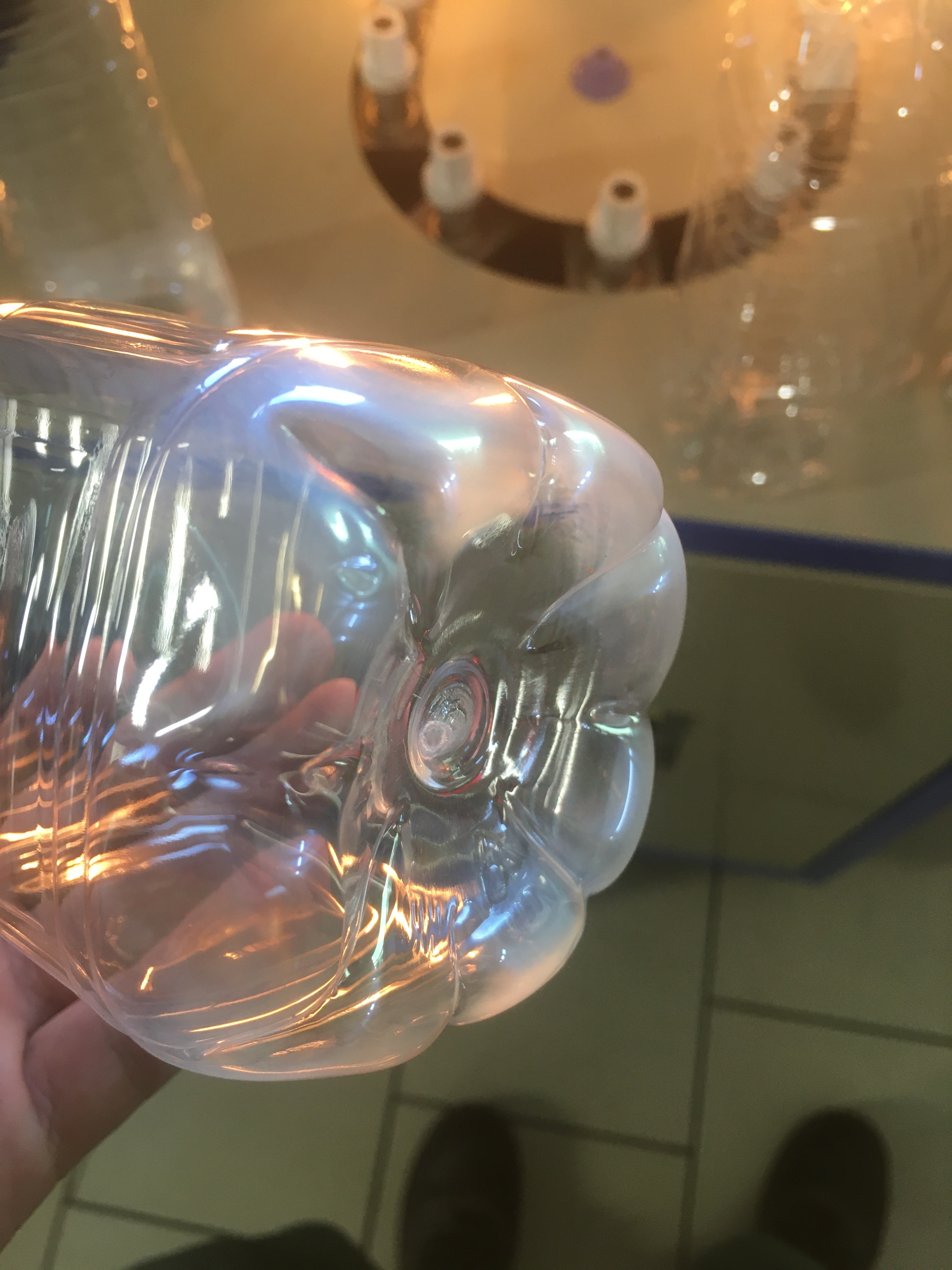

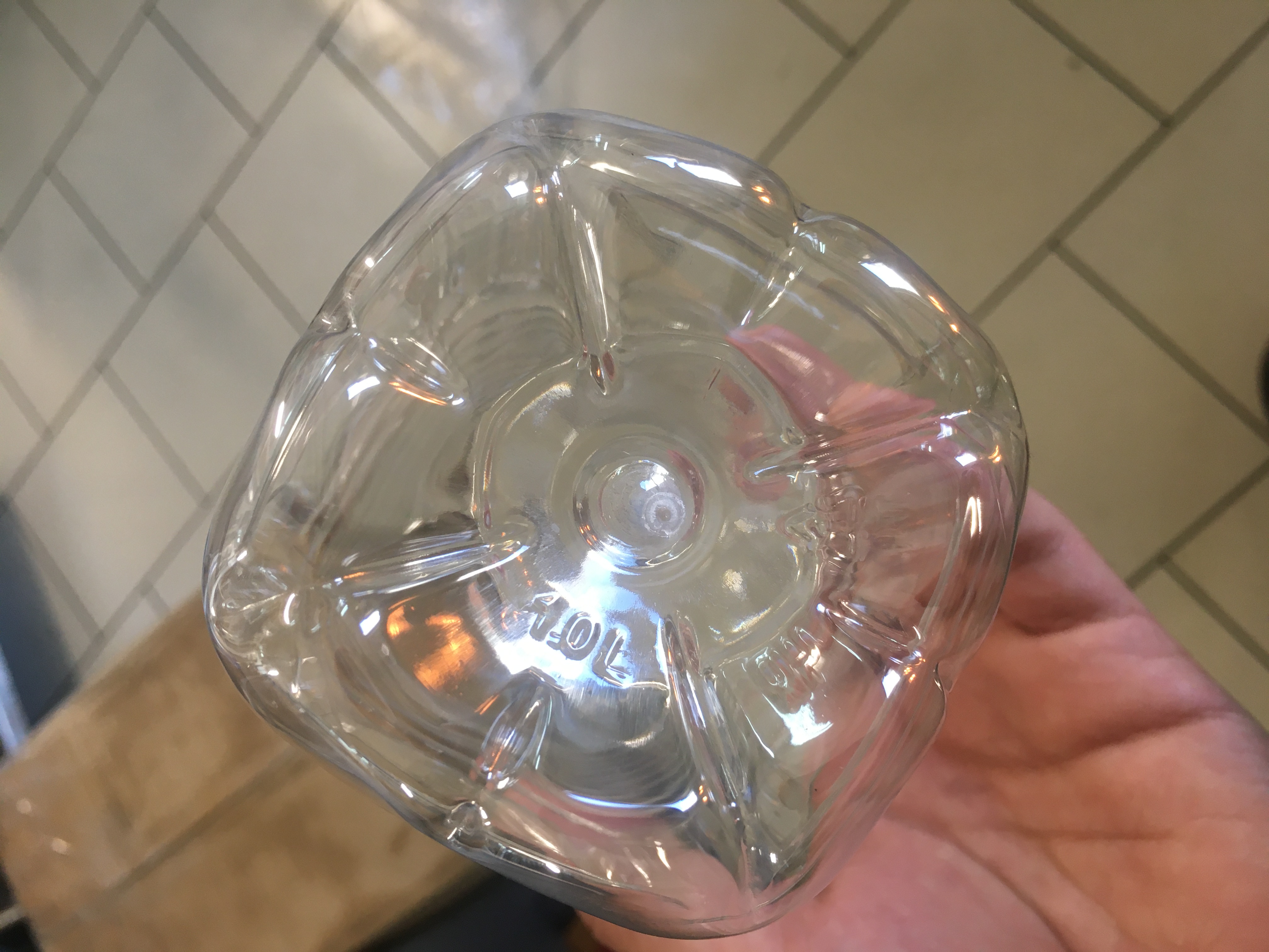

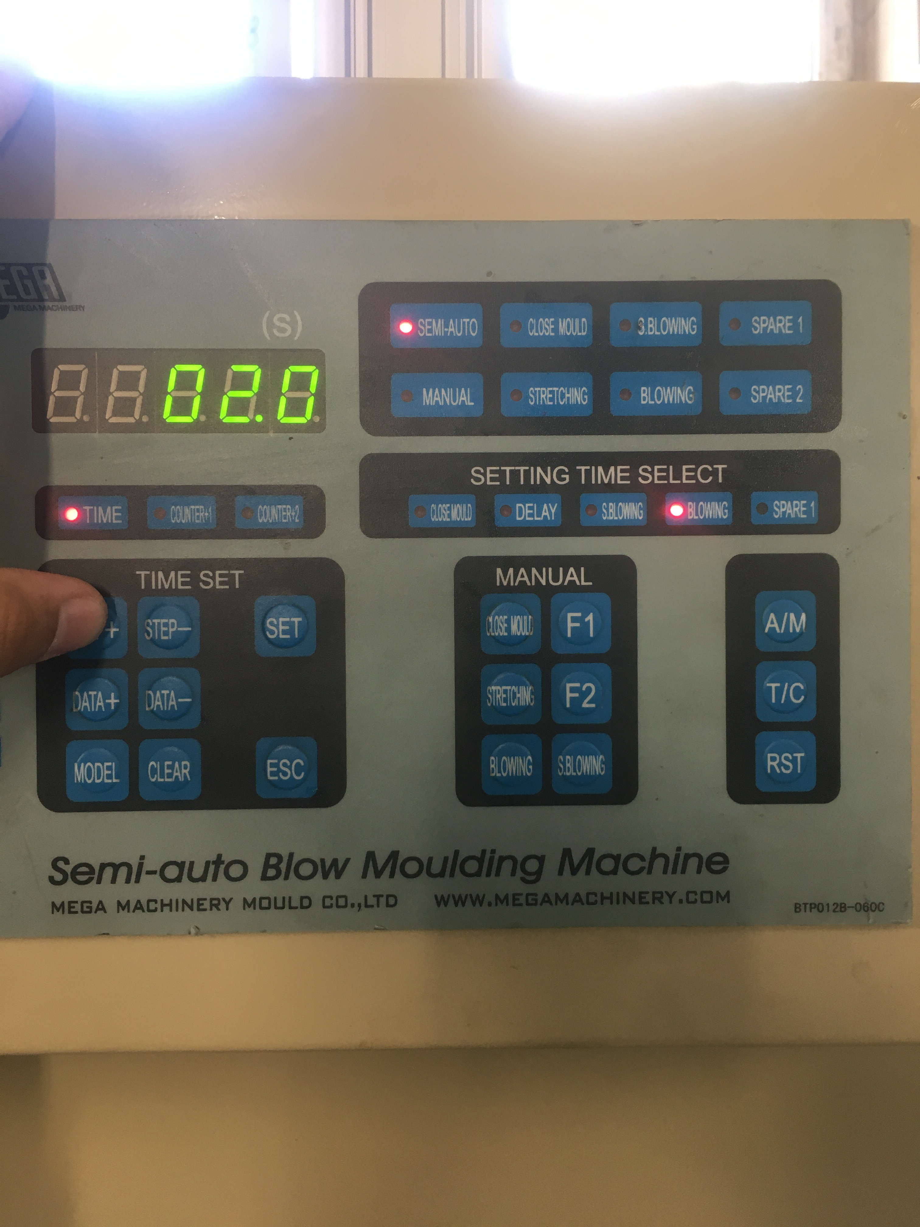

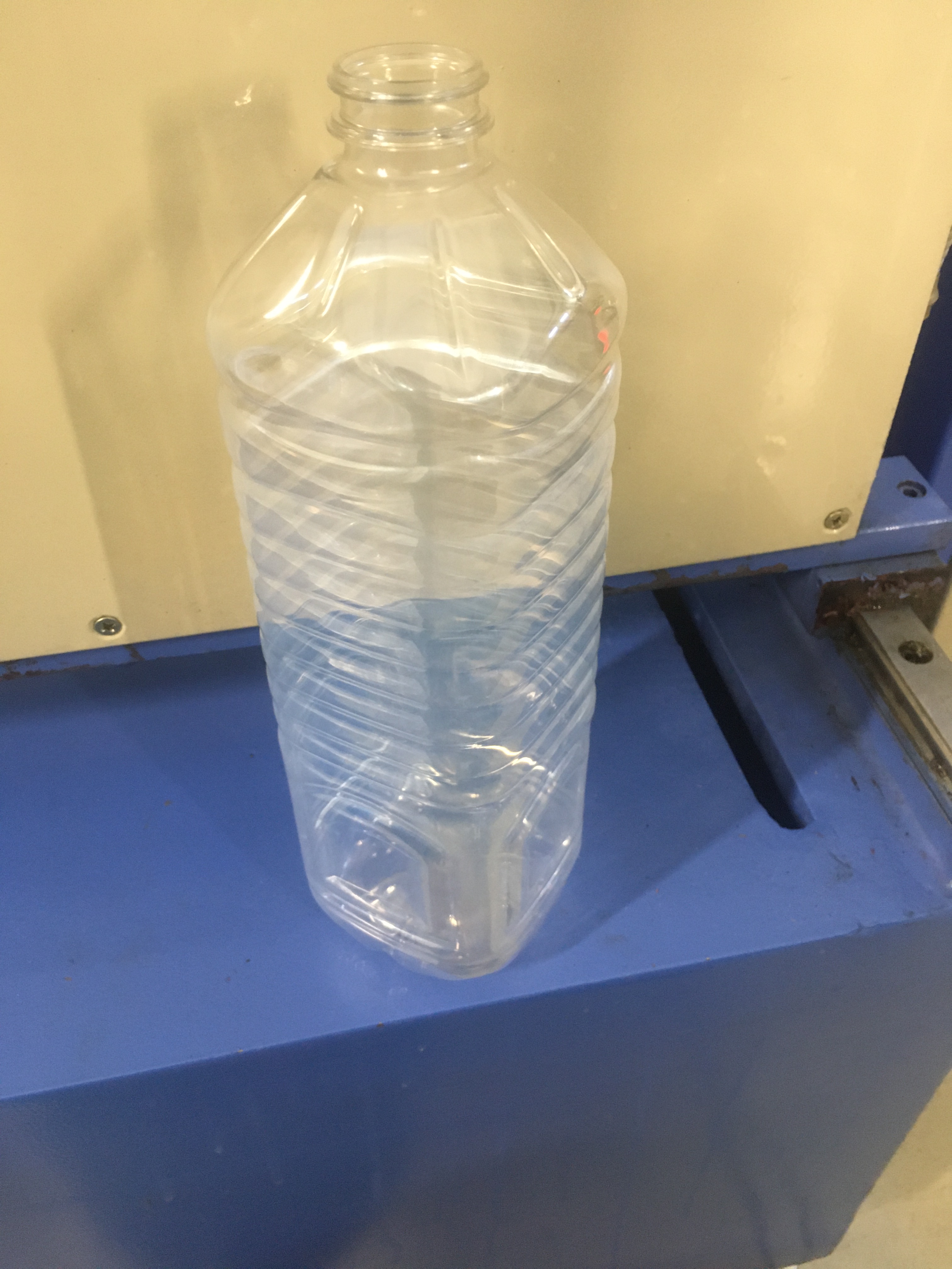

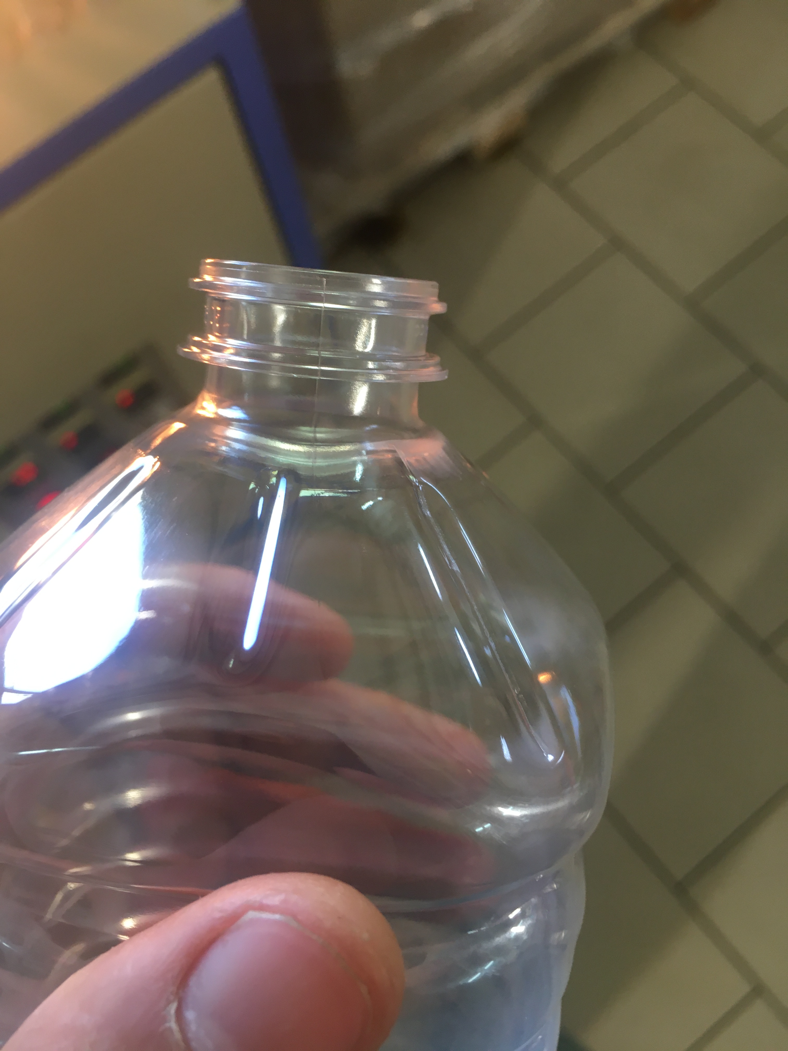

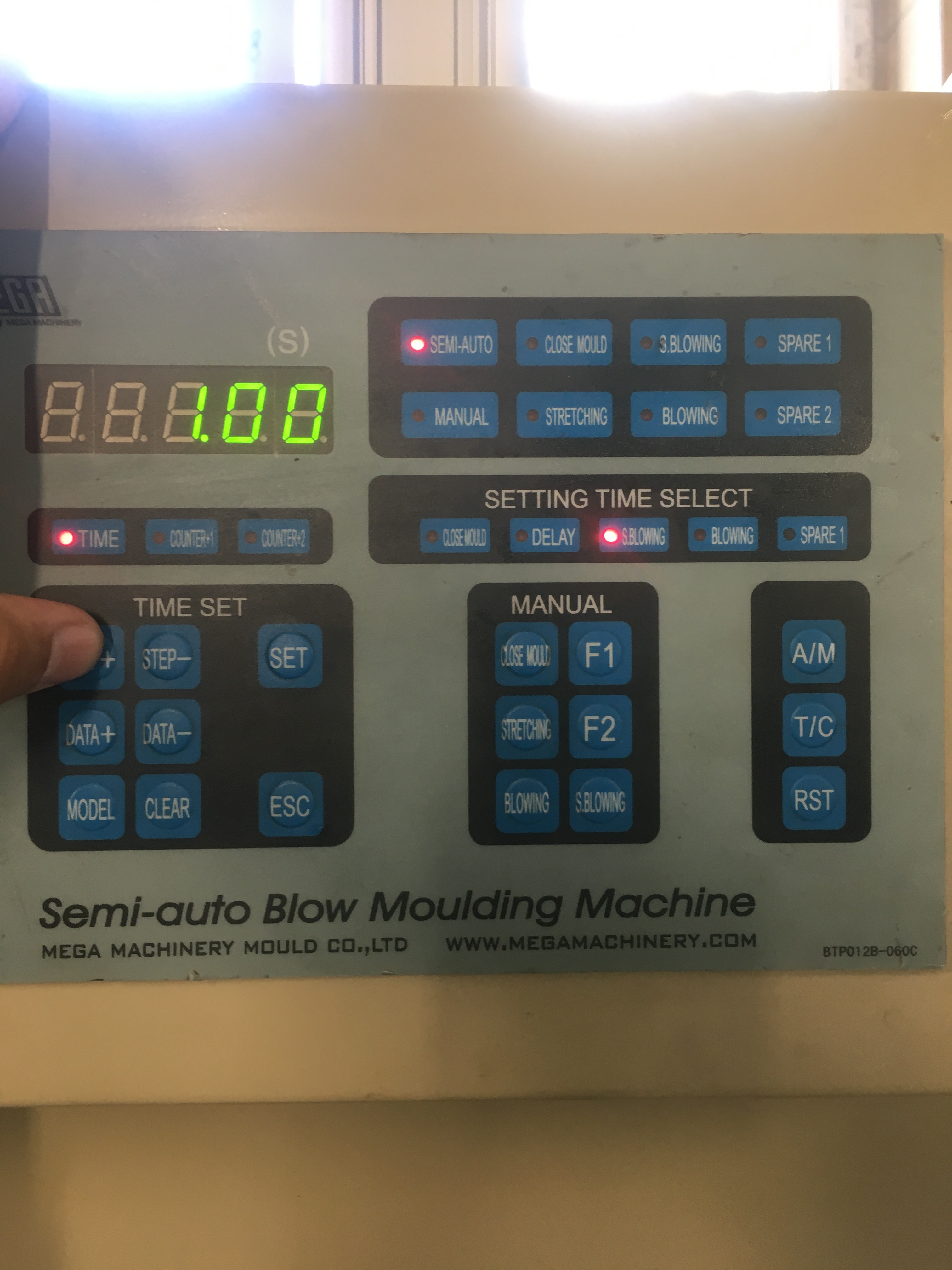

Добрый день.
У нас китайский полуавтомат MEGA на двойную прессформу.
Давление выдува 25-28бар. предвыдув 8-10 бар. преформа 26г, дуем 1л бутылки
При выдуве периодически возникают проблемы с тем, что в районе горлышка не растягивается "юбка". Если уменьшить время предвыдува, то появляется мутность по всей бутылке.
Подскажите, как лечить симптомы.

Добрый день.
Фото как бутылки с нерастянутым материалом, так и с мутностью сильно помогли бы в идентификации дефекта (информативные фото - четкие, с ясно видимым дефектом).
Также желательно фото общего вида бутылки и преформы, и укажите диаметр вытяжны штоков.

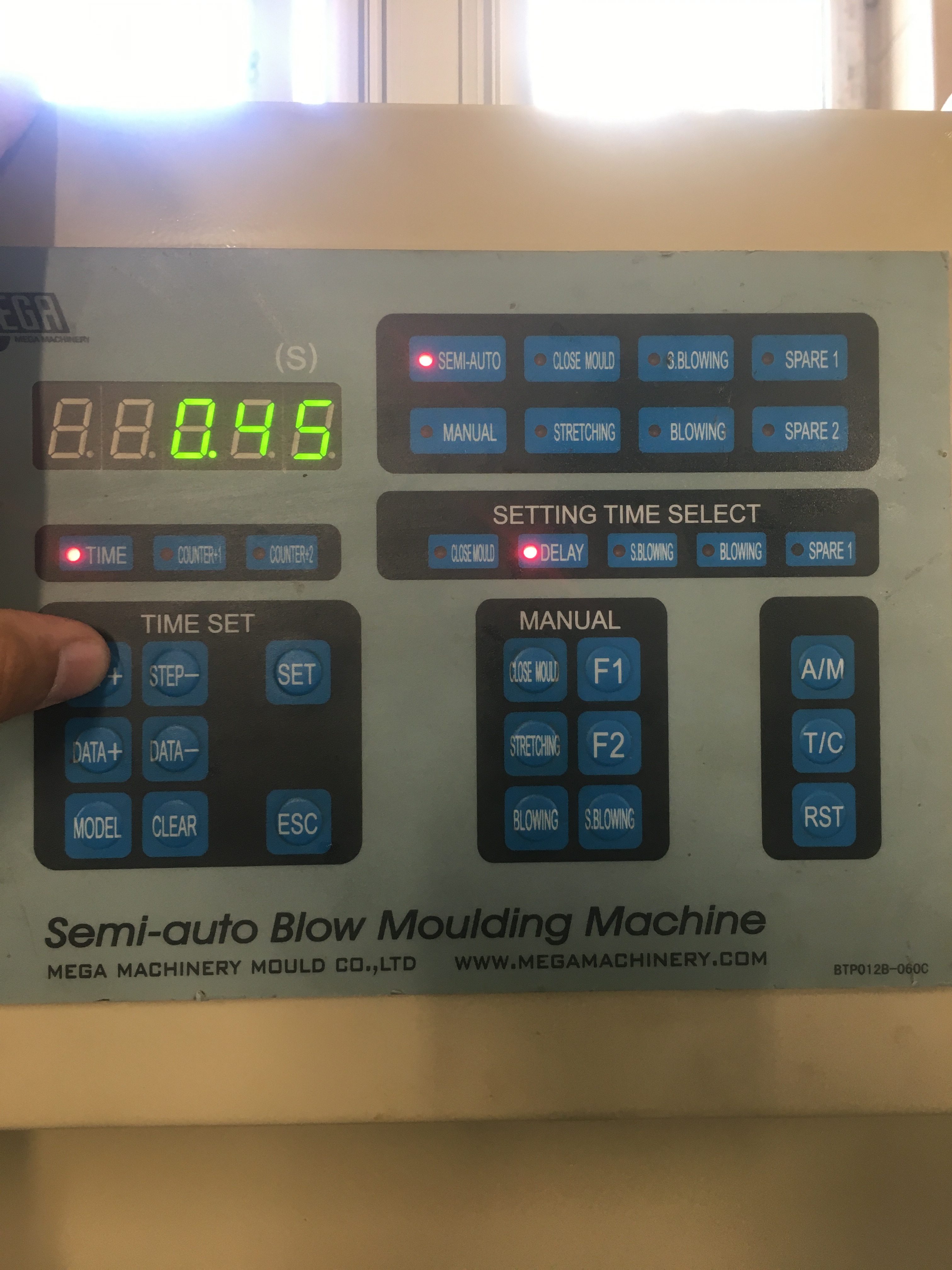

muhomornik писал(а): 12 авг 2020, 13:10 Добрый день.
Прикладываю фото дефектов а также настройки машины
штоки 12мм
