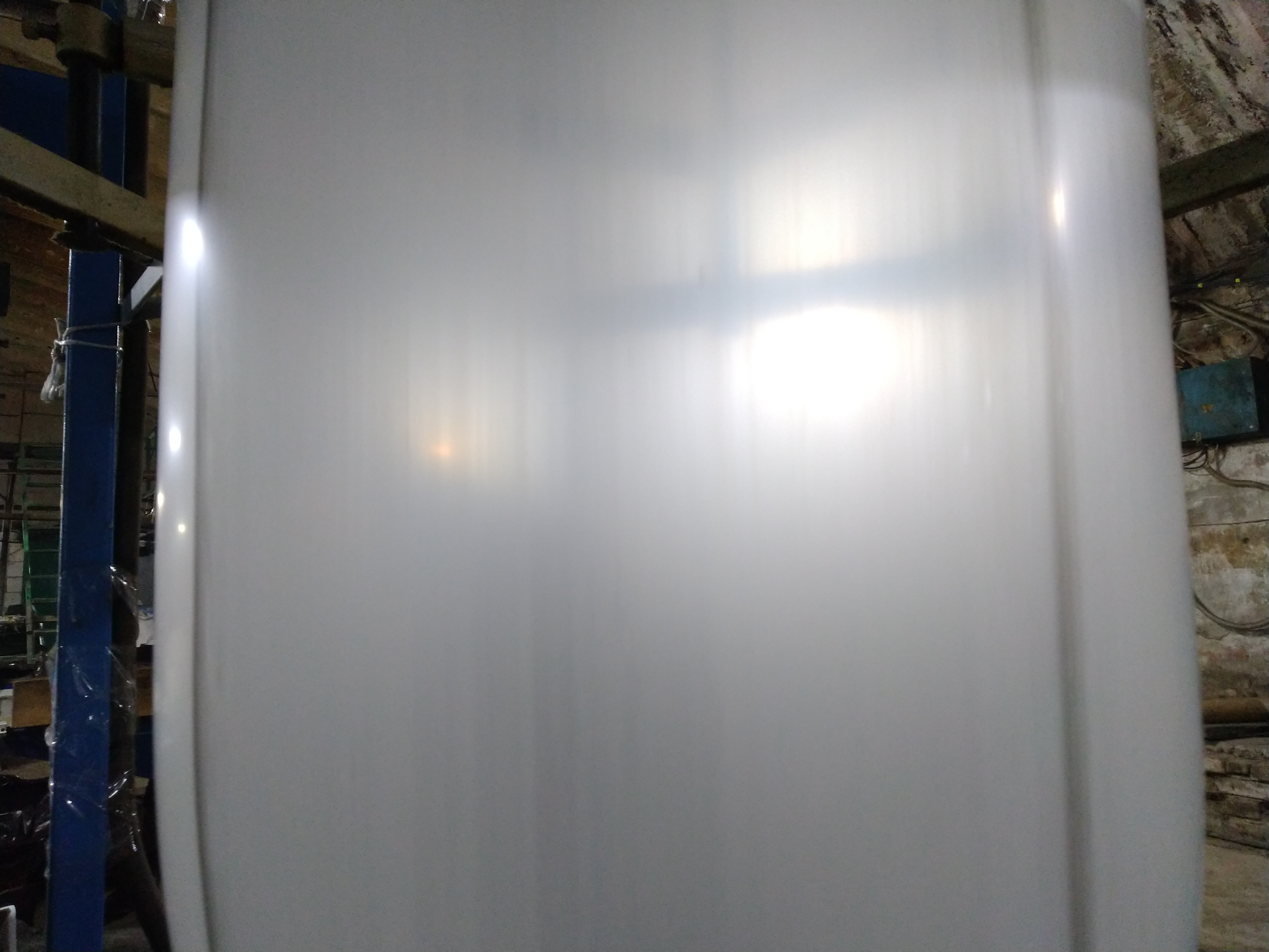

Гранула ПВД+ПА
#1 Сообщение Alexander K » 21 июл 2020, 16:35
Вторичная гранула из-под барьерных термоусадочных пакетов для упаковки под вакуумом, состав ПВД 80-90% + ПА6 10-20%
Пойдет такая гранула в производство термоусадочной пленки?
Если нет, то куда можно применить?

#2 Сообщение технолог54 » 21 июл 2020, 18:16
Для термоусадки она вряд ли пойдет, потому что будут непроплавов, при повышении температуры будут идти дыры. Можно попытаться использовать в литьё каких нибудь деталей черного цвета.

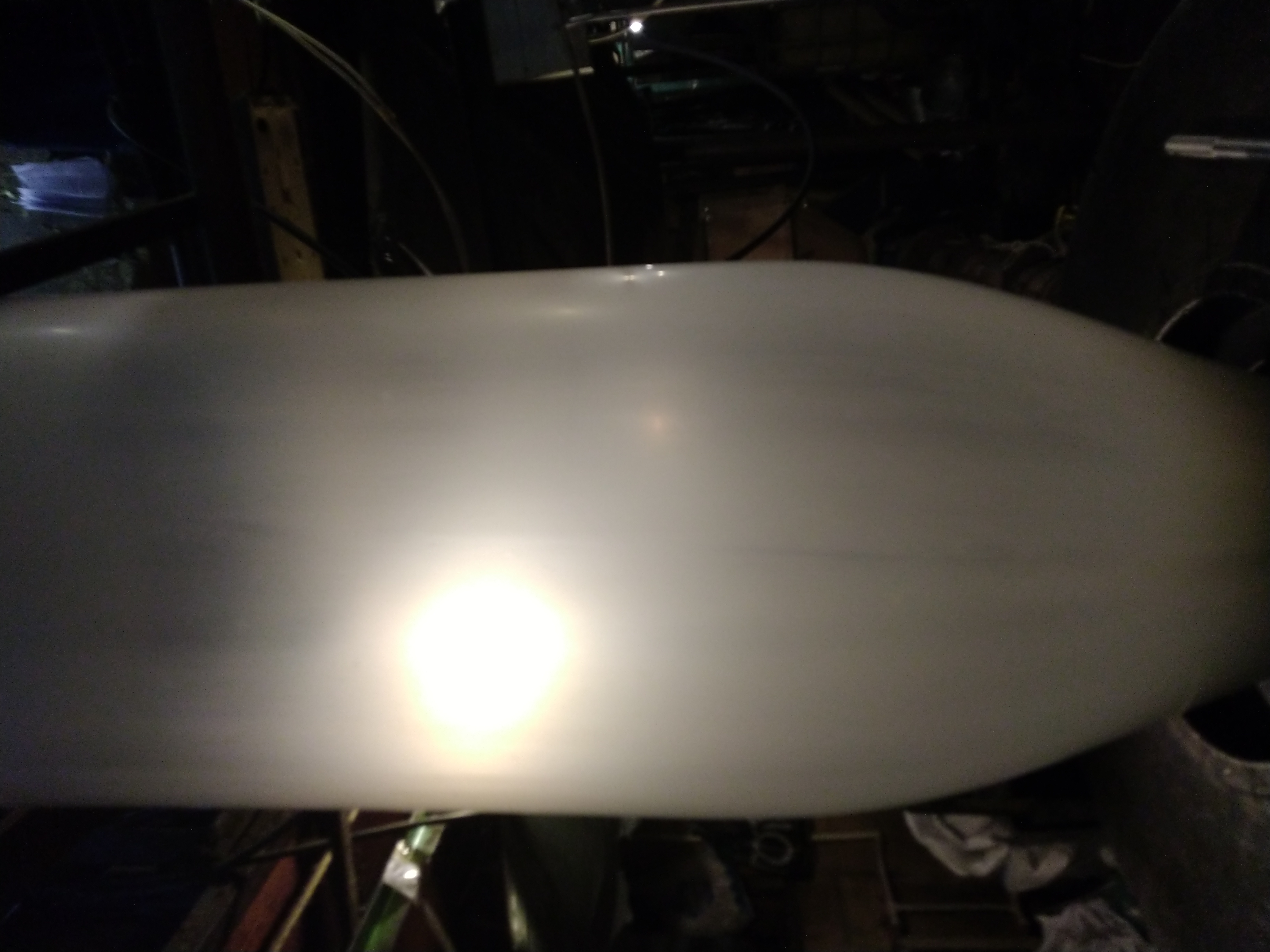

Re: Гранула ПВД+ПА
#5 Сообщение Iron Smile » 08 окт 2020, 20:21
Термоусадка из неё точно не получится. Стандартную пленку получить можно. Но чтобы получить гранулы, нужно отработать технологии. И не на экструдере, а на компаундере. И с использованием специальных добавок. Кроме того, экономика получается сомнительная...
Второе. Вы никогда из такой гранулы не получите прозрачную пленку. Она получится белой, типа как на фото. Пленка из 100% гранулы ПА/ПЭ.
Не думаю ,что будете затевать все это ради подобного сомнительного качества.
Ввод до 30-50 % в стандартную вторичку, при должном уровне качества гранулы и иные варианты использования - вполне возможны
