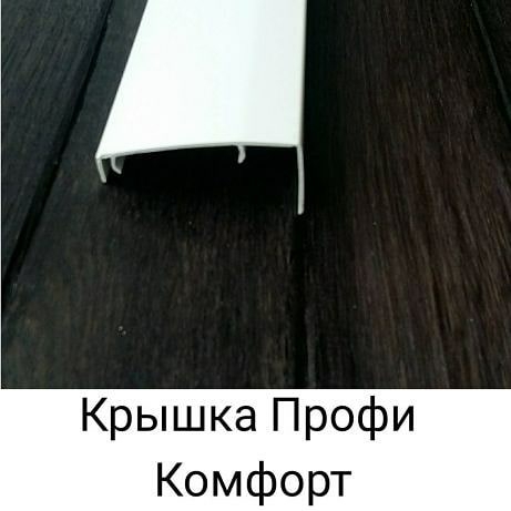

Здравствуйте. Мы выпускаем откосы из ПВХ. Откос низ делаем из вторички, а крышку откоса из первички. Крышка почему-то получается или порой пропелером или как лодочка. Кто знает подскажите пожалуйста как справиться чтобы профиль крышки 6м был ровным ? Просто поиграть температурами на фильере? Может кто сталкивался с такой проблемой. Фото крышки во вложении.

"Сабельность" возникает из-за неравномерного нагрева/охлаждения и как следствие внутренних напряжений.
При производстве профиля, было дело, ставили обычные бытовые ИК- нагреватели для нагрева профиля и устранения "сабли".

Профиль гнёт в ту сторону, где охлаждение меньше. В силу того, что продукт тонкий и плоский его начинает закручивать. Первое смотрите калибратор, забились каналы охлаждения внутри железа (плохая циркуляция воды), и каналы вакуума, где возможно профиль плохо притягивается к железу, и тем самым недостаточно охлаждается. Второе - снизьте температуру на фильере с этой стороны, куда гнёт. Третье - возможно сильно разогнались, и ваш инструмент физически не способен справиться..

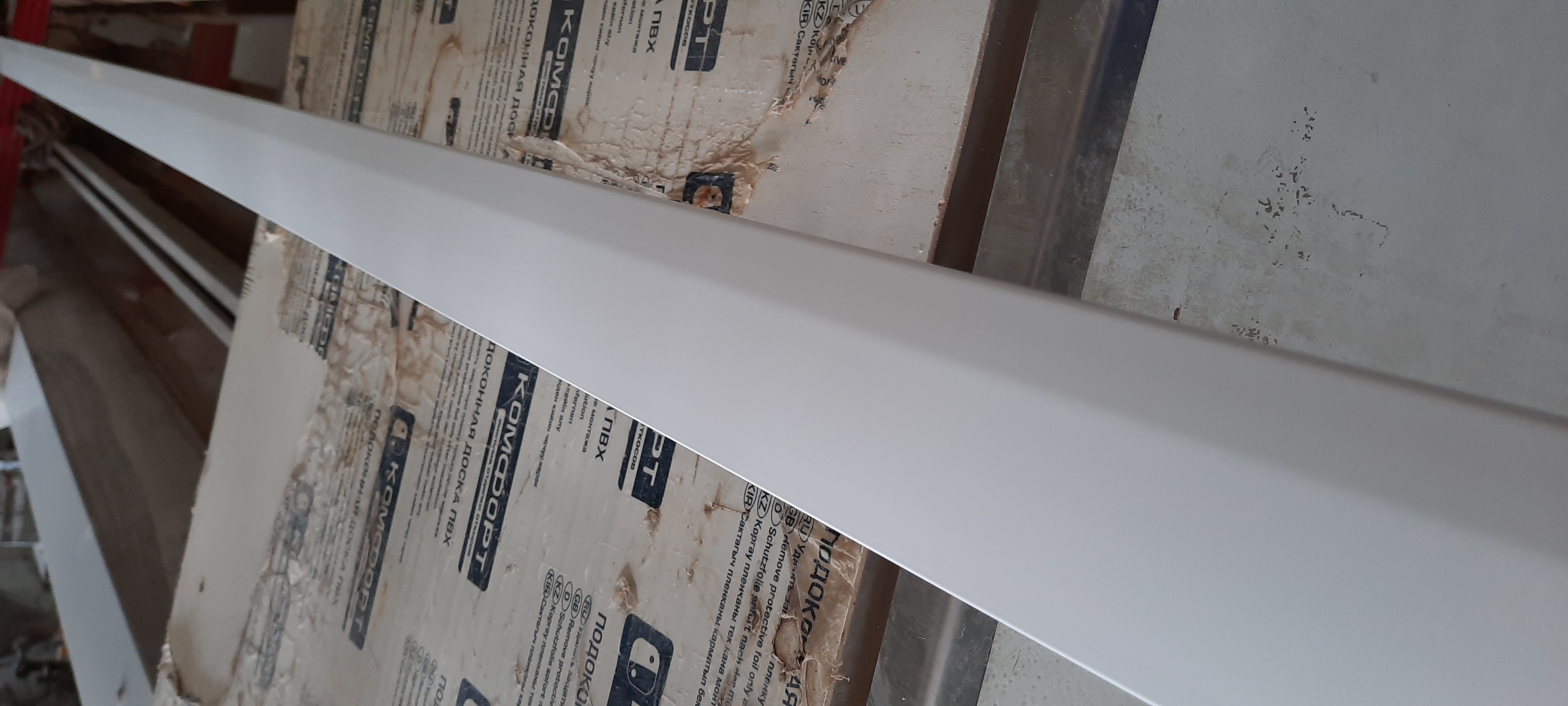

Вчера запустились, выставили по осям ровно, скорость чуть убавили, + перед пилой прижим сделали из профиля...красота получилась ровный красивый профиль...температуры все те же остались
