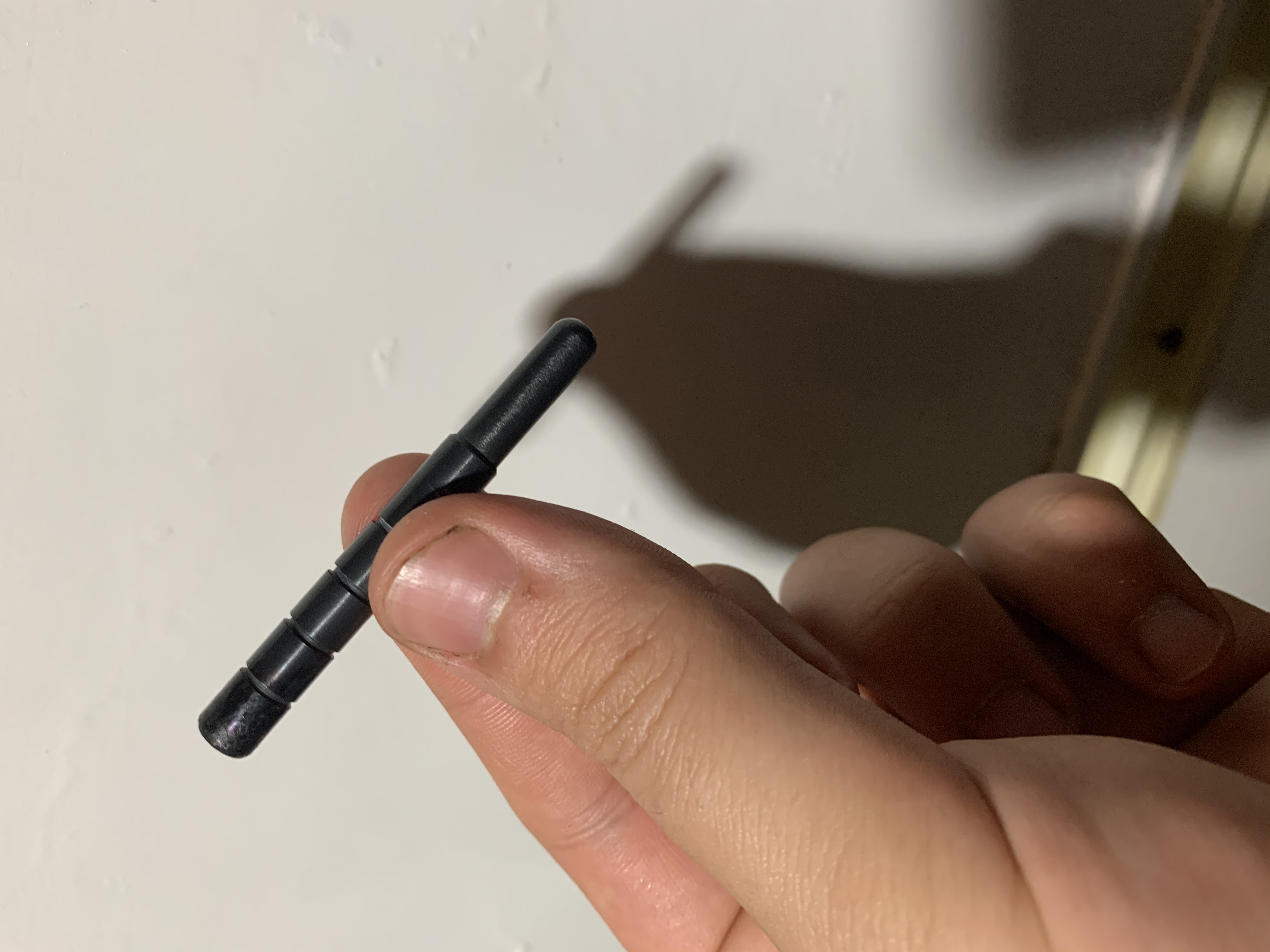

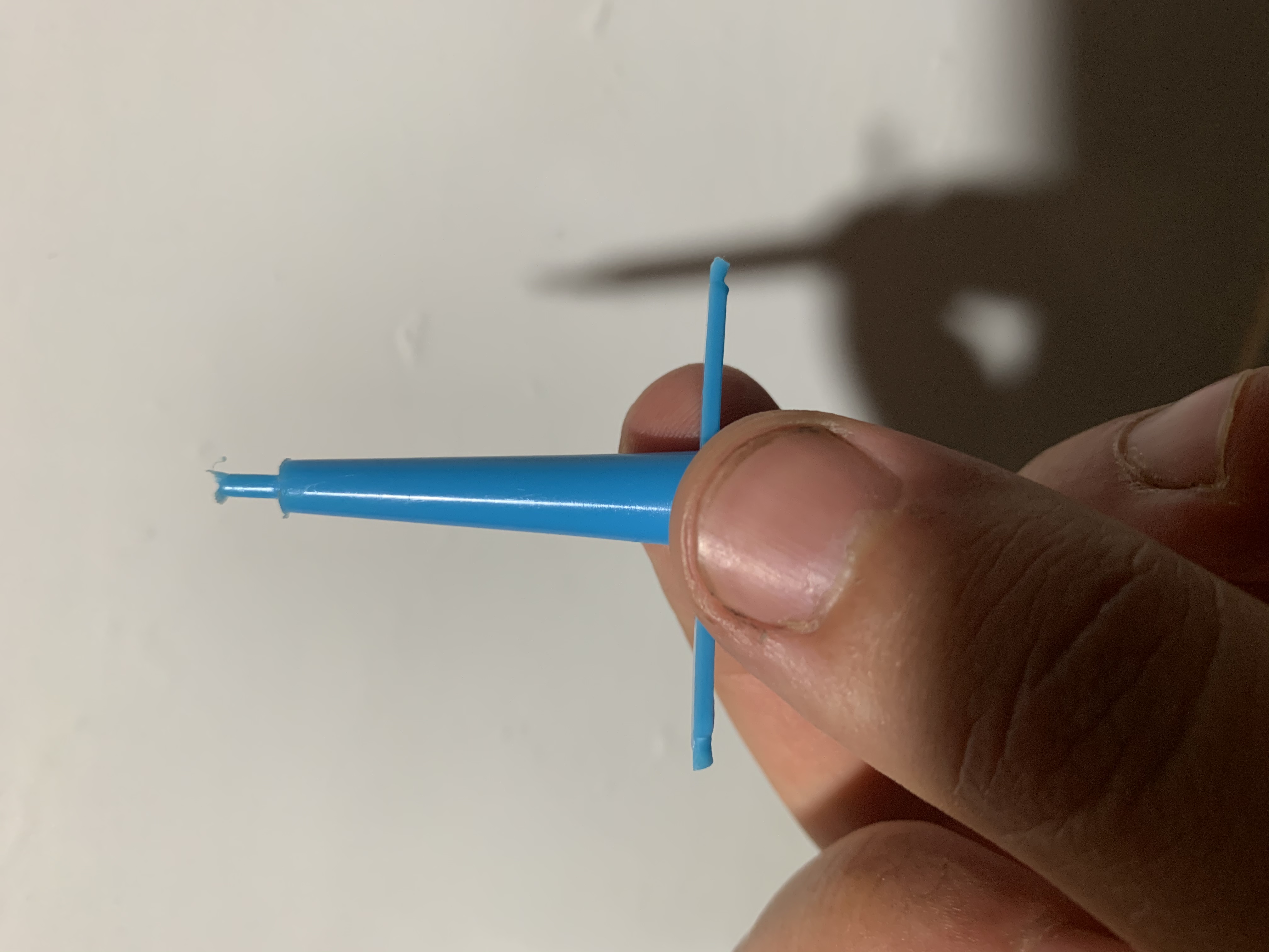

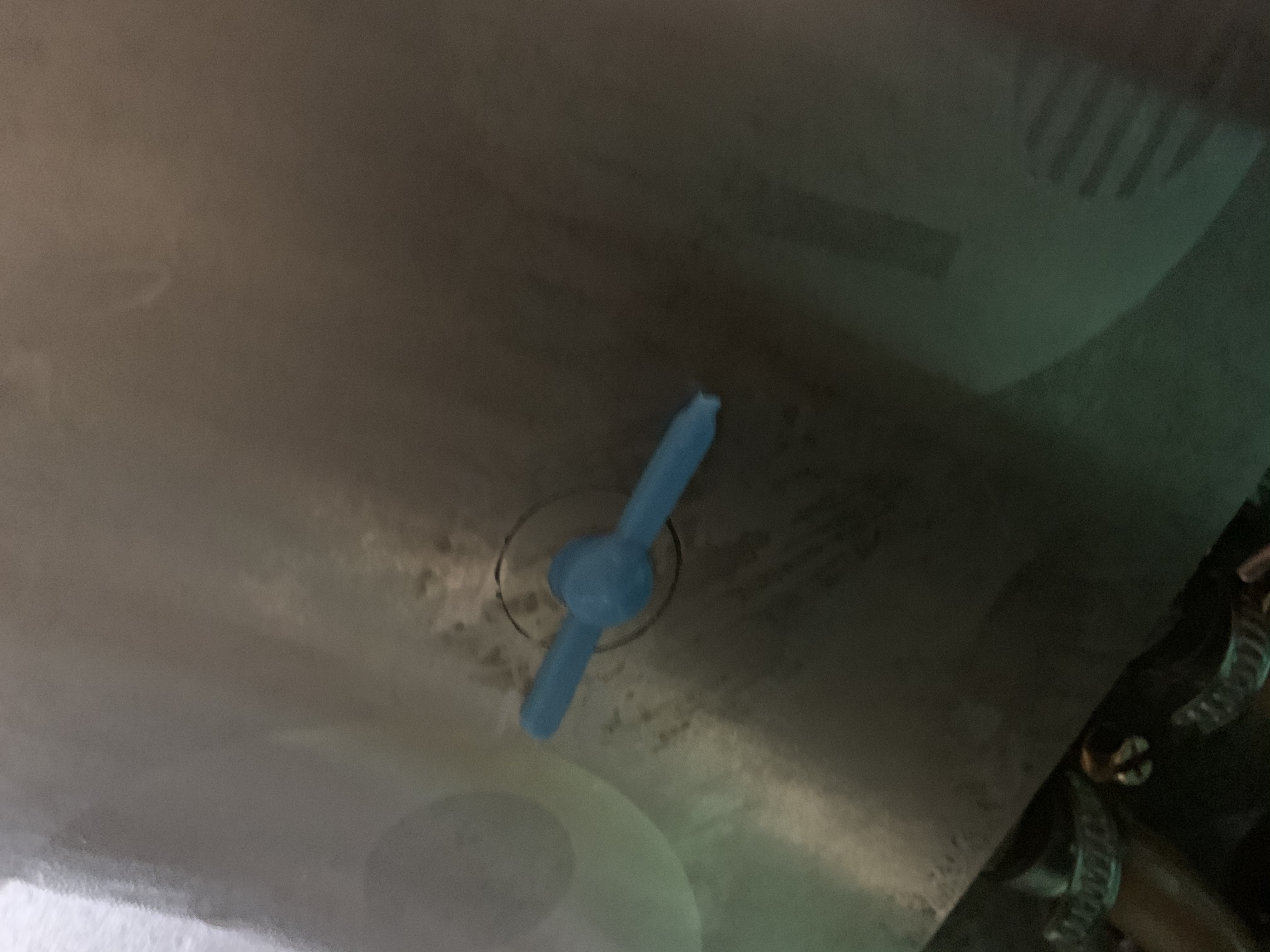

Здравствуйте ув. специалисты! Возникла такая проблема. Хмельницкий тпа с запираемым соплом. При отводе подвижной плиты срывает литник ( фото прилагается). Приходится каждый раз останавливать процесс литья и доставать ее. Сопло в литниковой втулке сидит отлично, грибка так называемого не образовывается. Так же, иногда бывает, что при загрузке материал выходит из сопла. Натягивали и пружину запорного механизма, тоже не помогает. Скажите возможно ли такое , что износилась игла( 1 фото) или что то другое?!
Заранее спасибо!!!

Приветствую. Я конечно с хмельницким и рядом не стоял , но такое чувство что ваша игла слишком уж округлилась . И она случайно не коротковата для сопла ?
На среднем фото видите сами вашу проблему. Носик из литника в сопле. Поднятие температуры в этом месте обычно помогает . Чтоб материал не лез при дозировании , уберите противодавление до минимума. Хотя ничего нового наверное не сказал. Самая наверное распространённая проблема везде. Литник застревает. И советы типа , уменьшить дожим и проверить на наличие задиров во втулке . Если игла есть поменять никогда не помешает . Но сильно надеятся на то , что будет 100 % держать, я бы не стал .

А что на пуансоне захваты не сделали?

Выточили новую иглу чуть по длиньше. Настроили зап. мех. Все теперь работает, материал не течёт из сопла :-ok-:

Вы все правильно поняли)) и из сопла тоже текло. Двух Зайцев убили и литник не срывает.
