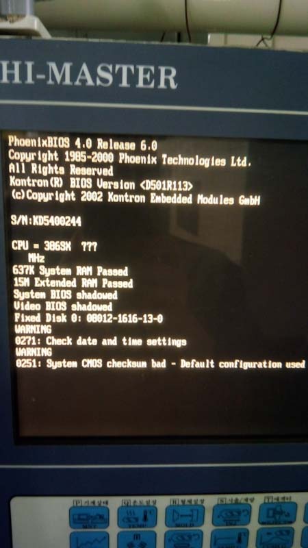

Проблемы стали возникать при загрузке машины после пропадания питания, после загрузки BIOS появляется черный экран с мигающим курсором в левом верхнем углу и "тишина" далее никаких признаков запуска операционки либо программы ТПА.
Один раз помогла (либо просто совпало) чистка контактов карты памяти в разъеме на материнской плате, потом легкое ее шевеление и бесчисленное число раз отключение/включение главного рубильника ТПА либо перезапуск с подключенной клавиатуры кнопками Ctrl+Alt+Del, в общем "танцы с бубном". Батарейку BIOS меняли - не помогло, либо какой то скрытый дефект в материнке, так как на материнке есть следы пайки разъема подключения этой батарейки. Хотя ошибки после загрузки BIOS вроде не критичные (фото прилагаю).
Странные в BIOS дата и время типа 20:20:200 и 20.20.3030 при попытке поменять ставлю например 1 нажимаю Enter и вместо 1 сохраняется почему то 21 … и так на любое значение часы, минуты, секунды, день, месяц. При вводе 1 в значение года сохраняется число 2001. Что бы это могло быть? Карта памяти в BIOS тоже определяется...
В общем у кого какие мысли, прошу Вас, пожалуйста, поделится...

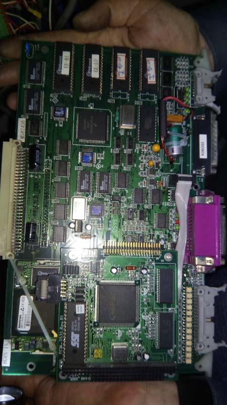

Для начала сохранить образы тех EEPROM, которые снимаются с платы. Затем попробовать "перепрошить" БИОС. Только вот где взять образ?
Отдать процессорную плату на прогрев/перепайку всех чипов - возможны микротрещины.
