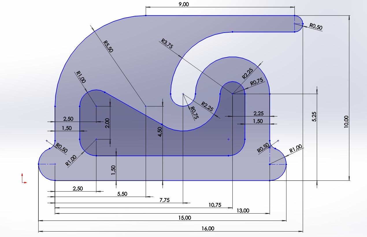

Приветствую господа. Специально зарегистрировался. Вопрос можно ли изготовить профиль, желательно экструзией (длинномер) из ПУ с твердостью по Шору А 60-65ед.

Если возможности позволяют, сообщите. Скину кад модель в переводном файле. Рисовалось в солиде 2018.
Если кто укажет контакты фильерщика, то попытаюсь объяснить ему свое видение решения задачи.

Внутри пустота или пена?

Пустота. Хотя можно и пену, но с открытой структурой пор. Привет соседям!

Если б цельный то хоть на следующей неделе. А так полость... Дорого стоить инструмент будет.

Так озвуч, денег и сроки. Можно и в личку ...
