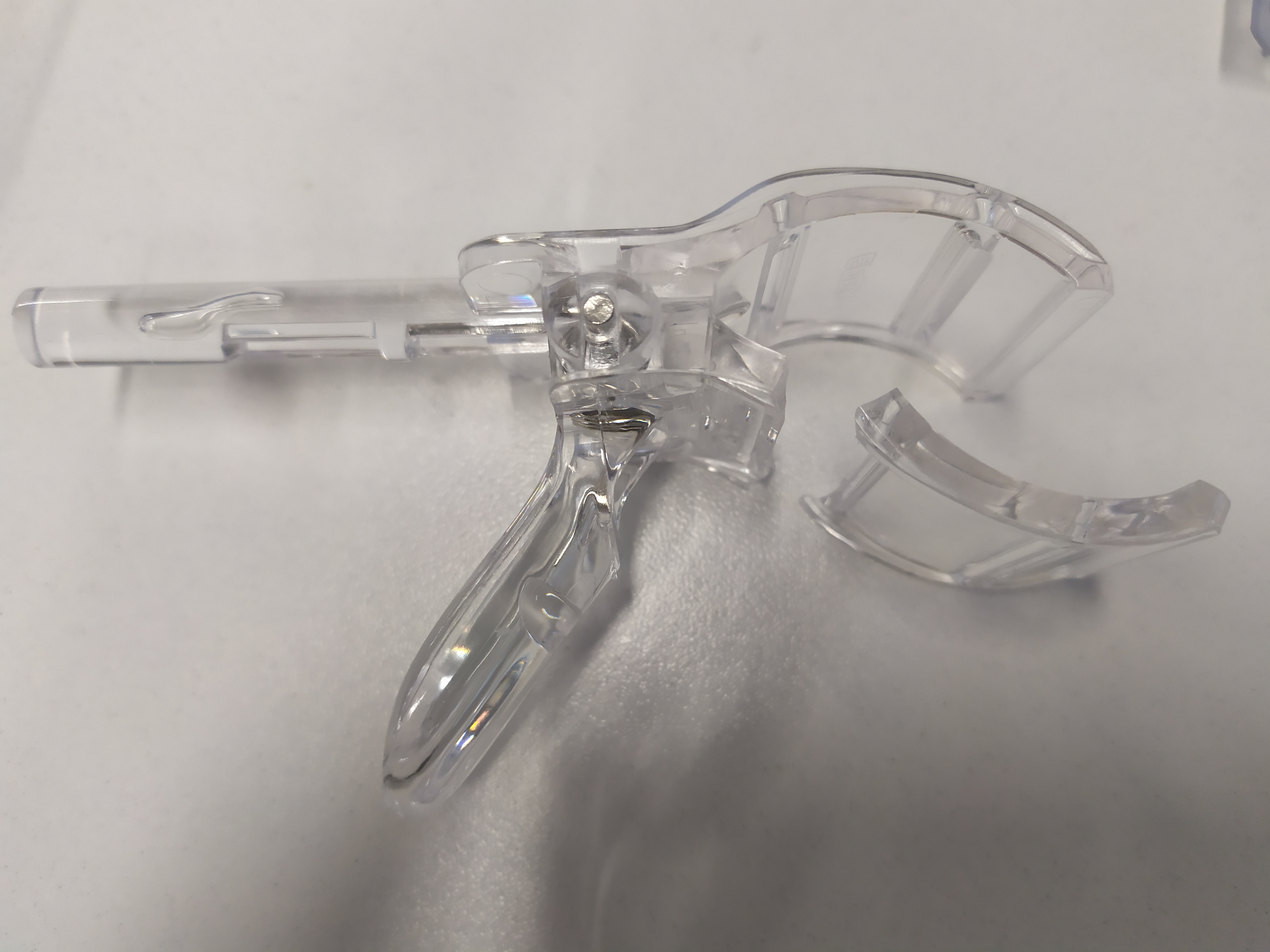

Добрый день, дорогие товарищи.
Есть интересная задача, и судя по всему кто-то уже пользуется или пользовался таким методом контроля.
Краткая история. Есть изделие, прозрачное, которое получаем литьём под давлением из Казанского РС022U. В период производства всё отлично - изделие красивое, работает как положено. В процессе хранения и последующей эксплуатации происходит его разрушение. Проработали различные варианты: использовали другие марки поликарбоната (импортные INFINO, MACROLON и пр.), сушили и в китайском мусоре бункер-сушилке и в Моретто с осушителем, усилили физически слабые места изделия (доработали форму), термостат 90 градусов готовимся к тесту на масле чтобы 120 поставить. Главное, что не понимаем результат поскольку процесс растрескивания изделия продолжительный и на момент претензии уже не ясно, какой вариант в данном случае был отработан.
Короче - здесь на сайте есть описание материала Поликарбонат, где в конце написано очень интересное: "Методы контроля
Для экспресс-контроля остаточных напряжений в прозрачном поликарбонате можно использовать метод растрескивания в растворителе или контроль отливок в поляризованном свете.
Растрескивание в растворителе. TnP-test для PC: погрузить изделие на 3 минуты в смесь толуола и н-пропанола (1:10). Растрескивание свидетельствует о высоких напряжения."
Кто-нибудь работал с таким тестом? Какие особенности, сколько раз мы можем воспользоваться этой смесью? Как оценить результат?
Пока для себя я понимаю, что мы будем набирать информацию по наличию/количеству мест внутренних напряжений и сопоставлять их с конкретными режимами, но может есть какой-нибудь справочник с фото - что вот так это плохо, а вот по другому хорошо.
Спасибо всем откликнувшимся.

Всем добрый день.
Расскажу о результатах.
Для начала немного об изделии - в сборе это большая прищепка, собирается с металлической осью и пружиной. Работает соответственно как прищепка, лепестки изделия являются нагруженными частями. Ну и собственно проблема в том, что через день, два, а то и через пол года, изделие начинает разрушаться и ломается как правило по самому слабому месту - по сквозному пазу, куда вставляется мягкая вставка. Фото разрушенного изделия прилагаю.
Не буду описывать кучу проделанных тестов. В результате, на основании интерференционной картинки, пришёл к выводу, что основное влияние на наличие и наверное количество, внутренних напряжений даёт корректно подобранная машина, поскольку разрушенные изделия получались на ТПА90т, где доза составляла около 85% от максимального и собственно не достаточные скорости впрыска и давления. При перестановке формы на машину где доза составляла около 40% ТПА120т от максимальной, все изделия имели максимально удовлетворительную визуальную интерференционную картину - прилагаю сравнительные фото изделий.

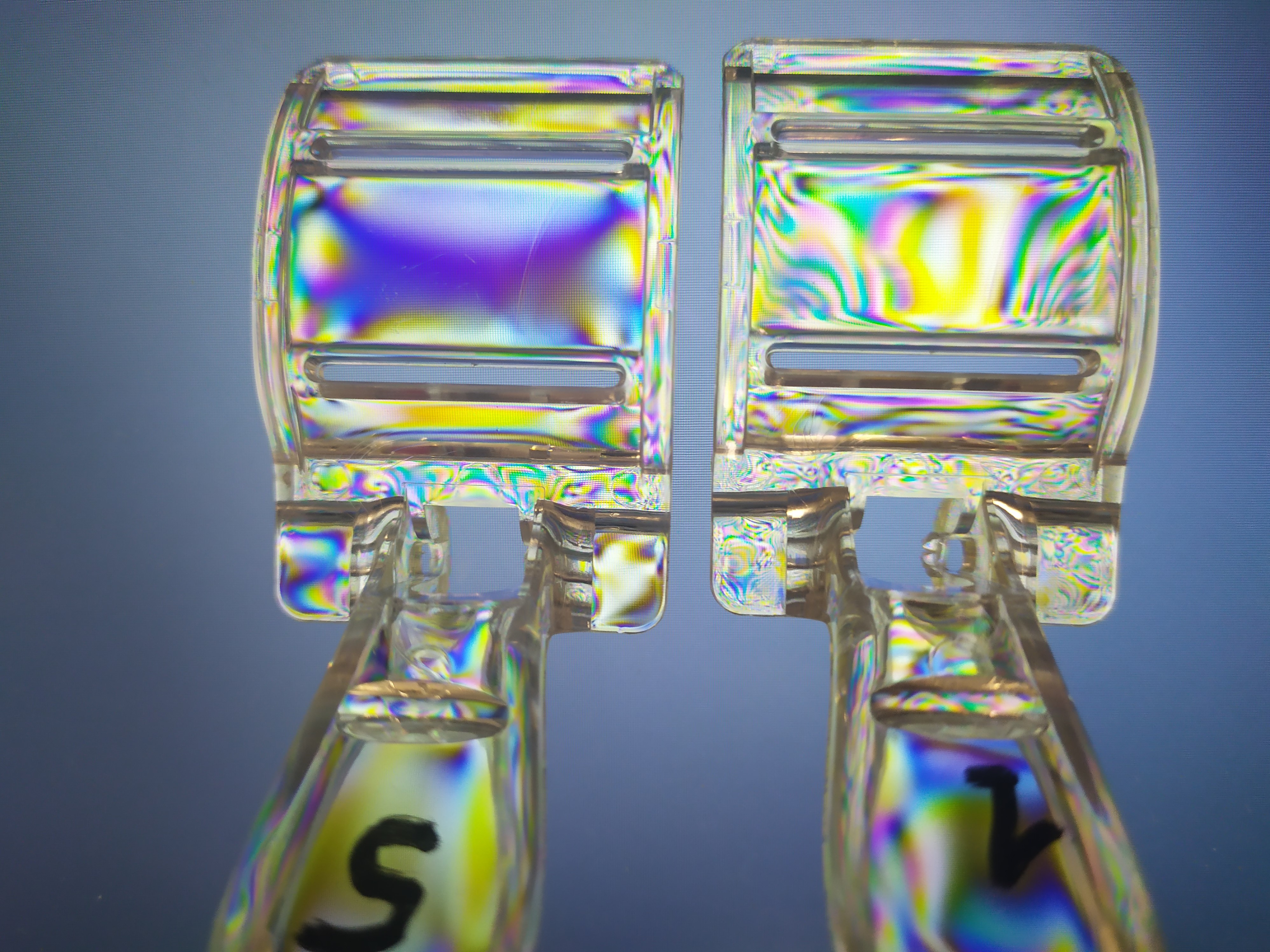

Re: Тест на наличие внутренних напряжений в изделии из поликарбоната
Слева соответственно изделие, полученное на ТПА120т, при t формы 120 градусов. Справа изделие полученное на ТПА90т при t формы 90 градусов.

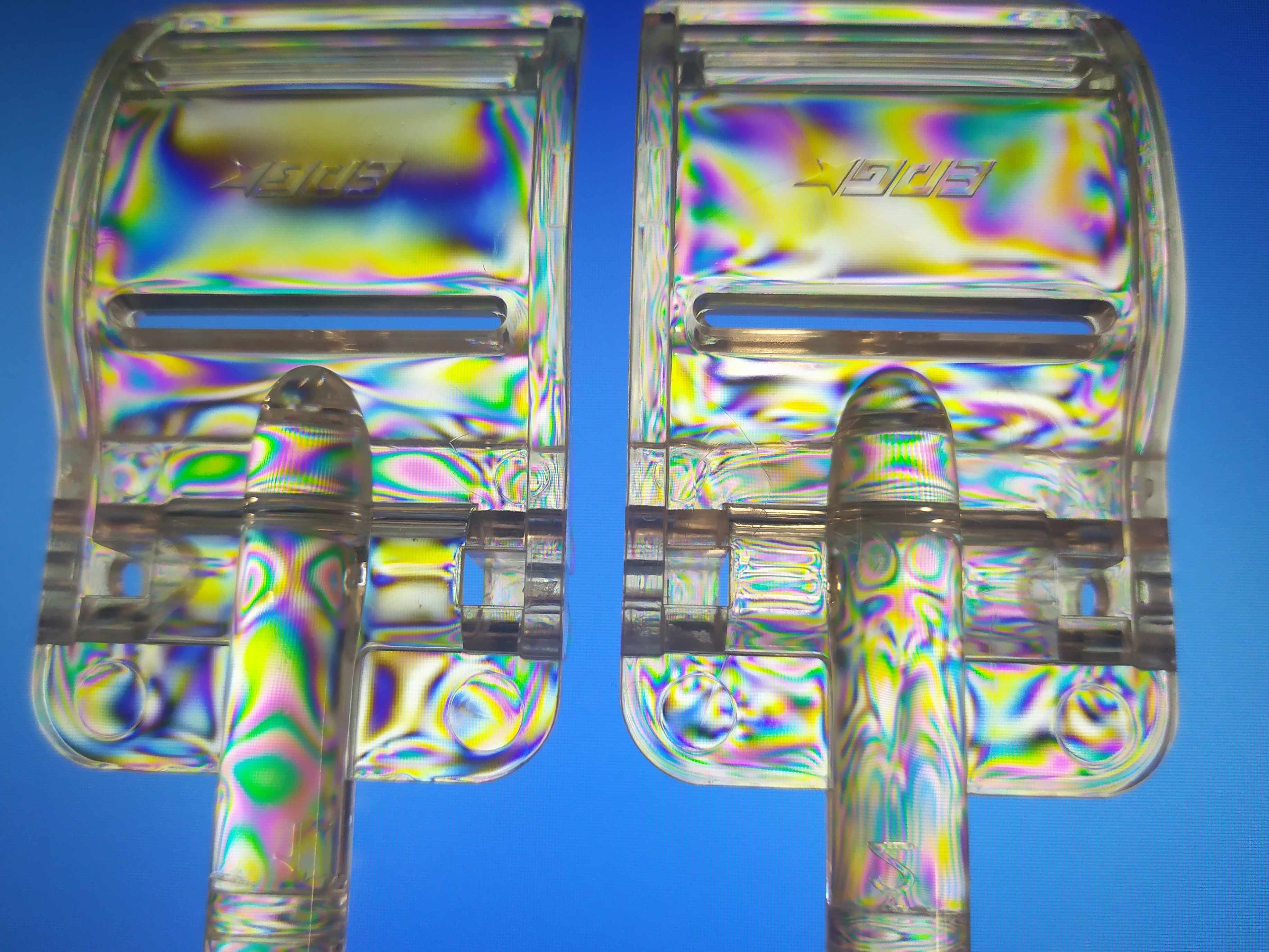

Вторая часть прищепки. Аналогично - слева ТПА120т 120 градусов форма, справа ТПА90т 90 градусов.
Ещё момент. Высокие значения подпитки снижают количество и форму картинки. Поскольку конструкция изделия такова, что самое толстое место это стержень диаметром 9мм и самое тонкое в местах разрушений около 4мм, значение подпитки 12с, при этом практически ушли вакуоли, ранее получаемые на малой ТПА, ну и фактически нет утяжек.

Коллеги, добрый день.
Конечно прошло много времени, каюсь, не сообщил о конечном результате, к сожалению совсем нет времени.
Всё кончилось очень хорошо, банальной заменой поликарбоната с ПТР20-25 на поликарбонат с ПТР10. Учитывая, как мы усилили изделие, модифицировав пресс-форму, изделие теперь не убиваемое.
Проведённые опыты расширили кругозор, хочу проверить как светятся эти изделия из поликарбоната с низким ПТР.
Всем ещё раз большое спасибо.
