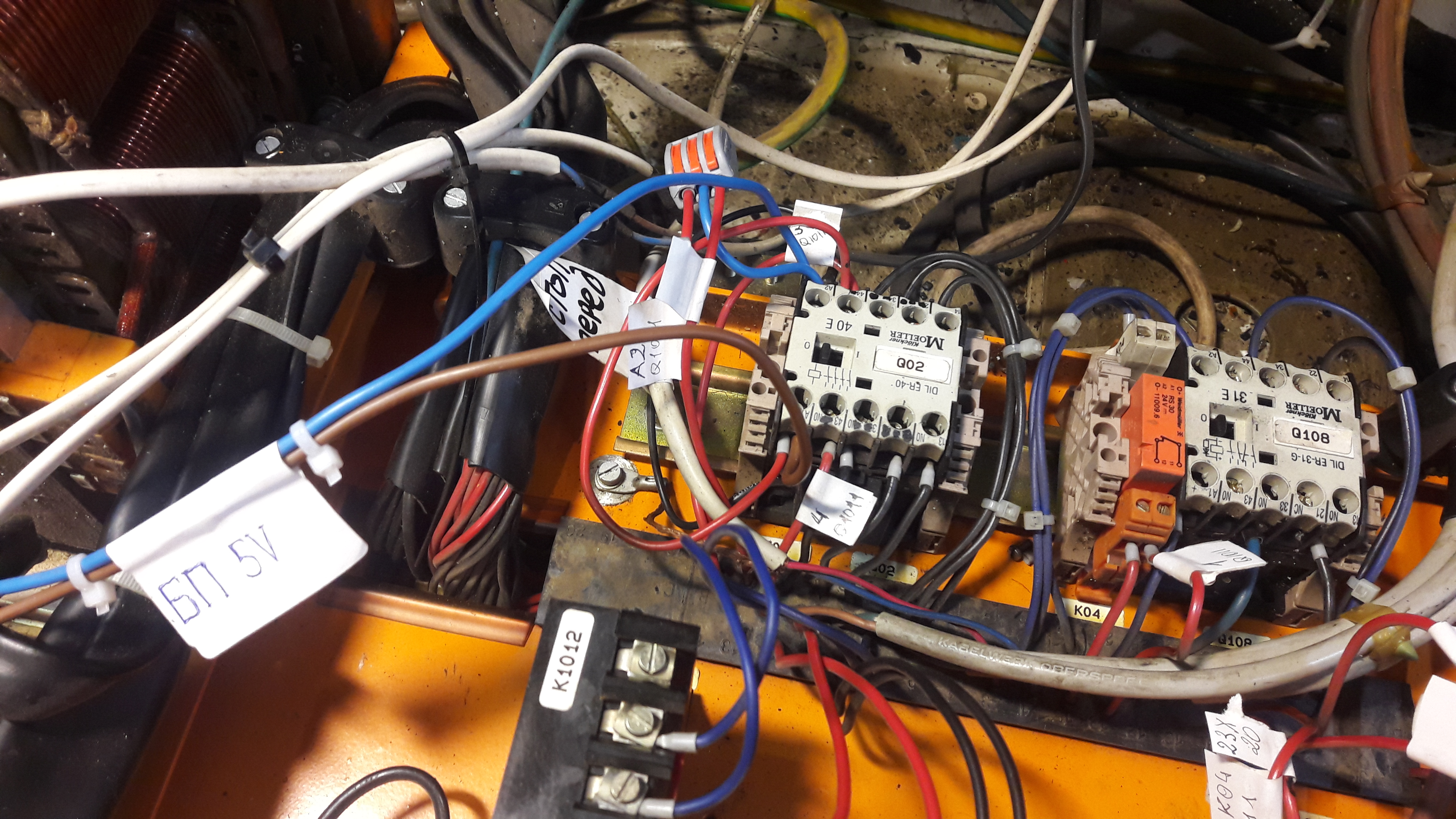

Надоели эти 5 вольт. Не с первого раза они появляются.
Решение нашлось быстро.

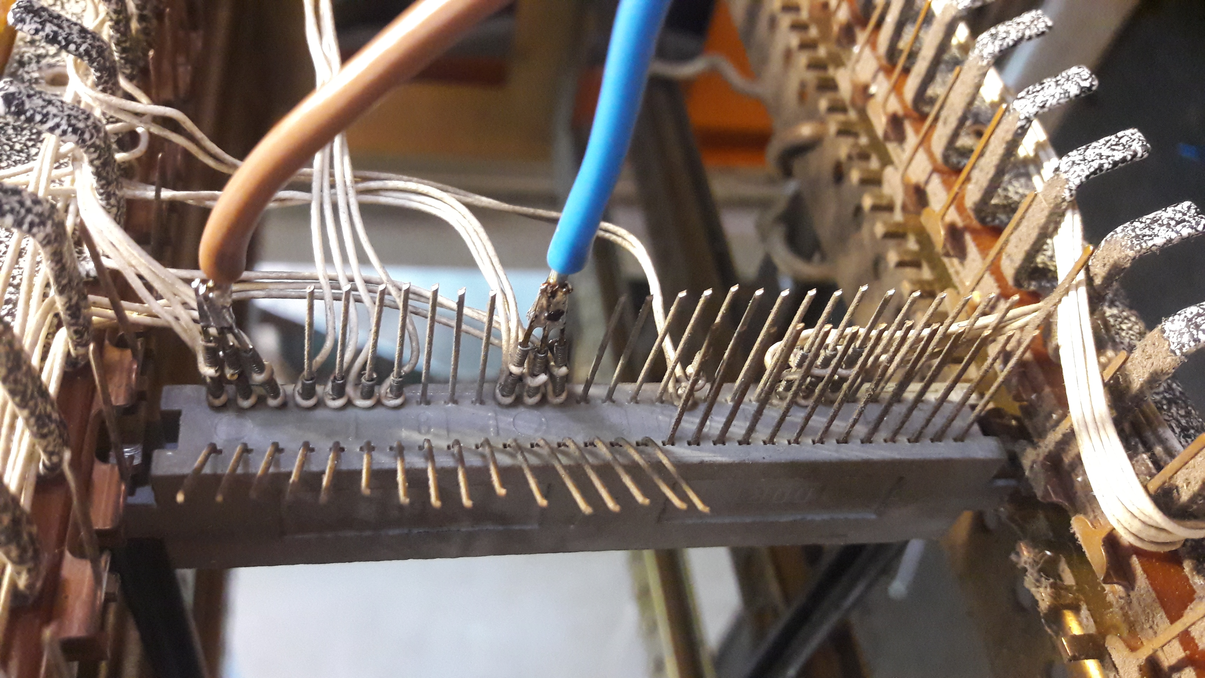

Ищем на колодке БП выход 5 вольт. Это будут b1;2;3 это плюс и b11;12;13 это минус.
Питание БП с катушки пускателя Q02.

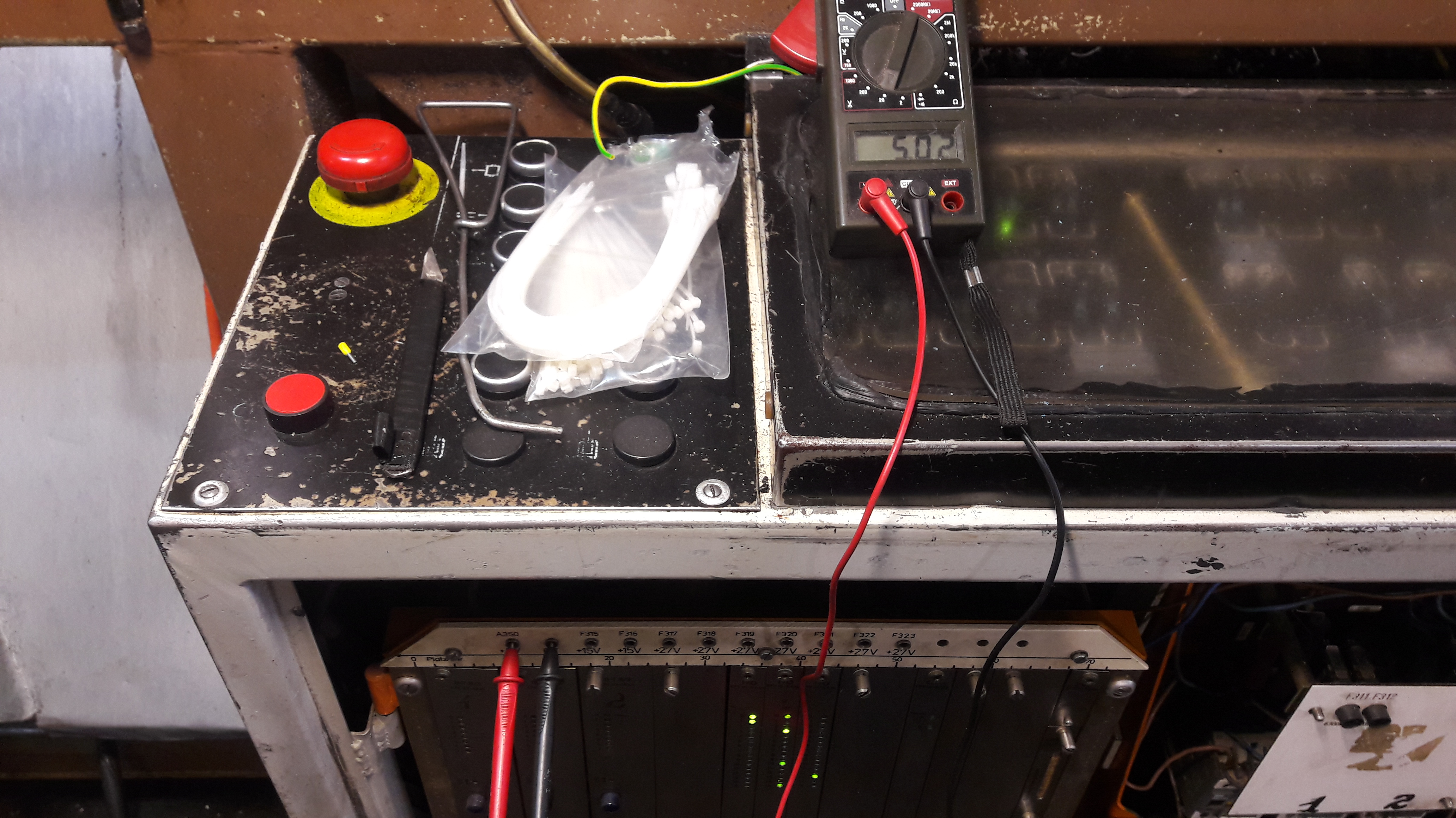

Включаем, проверяем 5 вольт на корзине.
И дальше работаем!😉😉
Всем добра!!!!

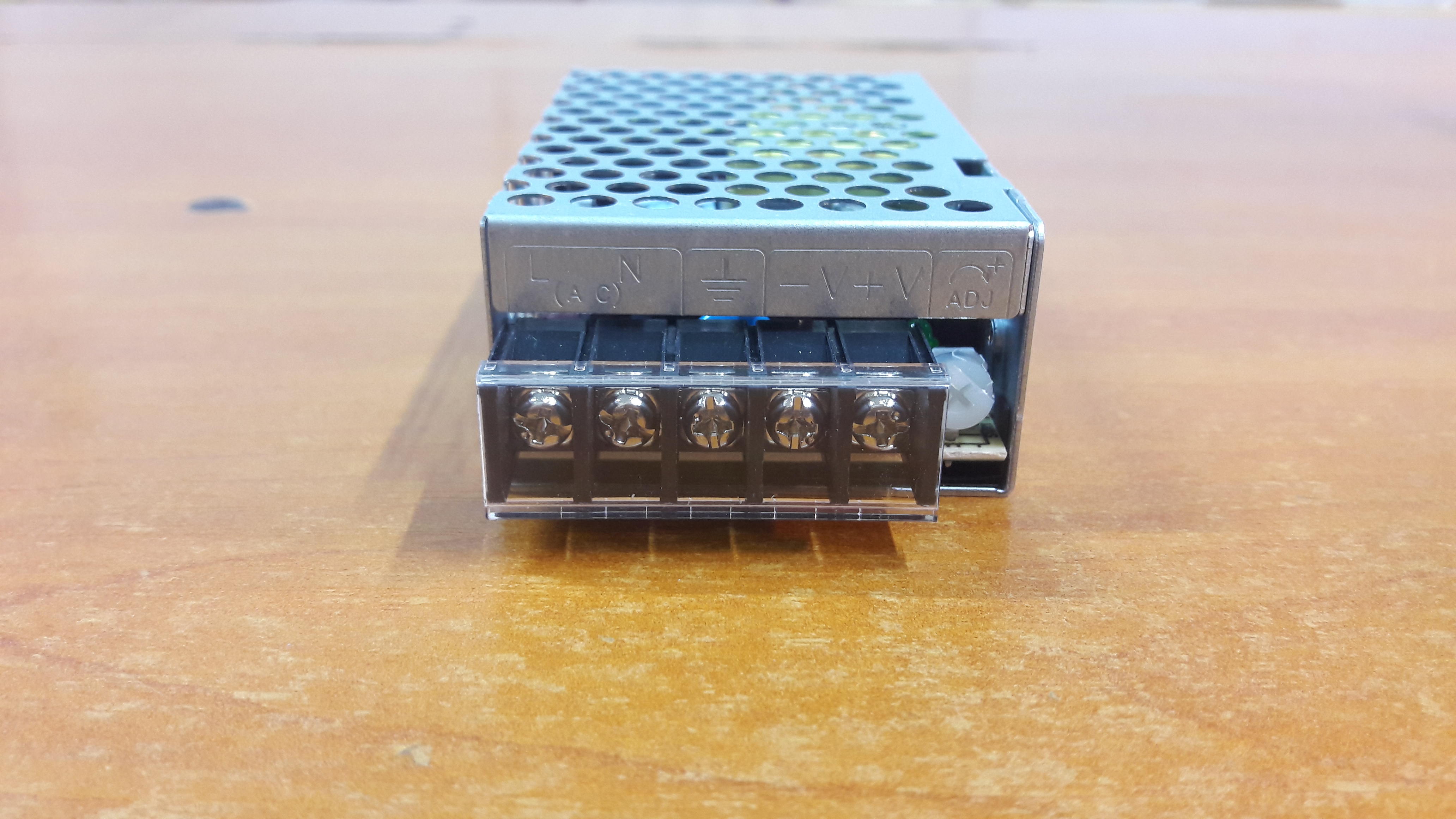

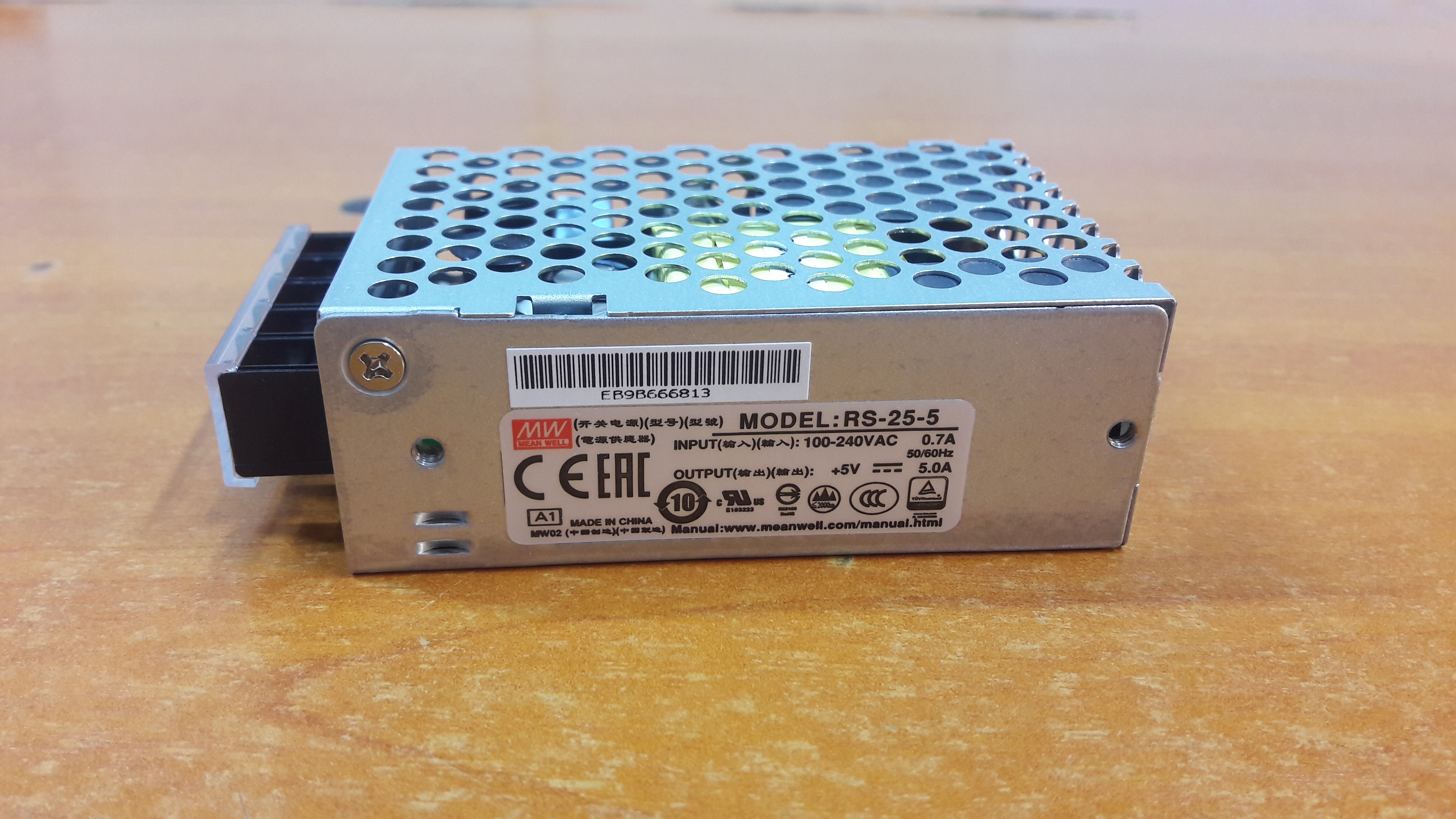

P.S. Mean Well я не считаю китайским. Это Тайвань. А страна производства... так она сейчас почти у всех одна.
Сейчас многие именитые производители не парятся и ставят блоки питания Mean Well.
А вот чисто китайские не советую. Непредсказуемы по надёжности.

На китайский никаких даташитов и гарантий, а у этого всё чин по чину. Я глянул. Там даже пусковой ток указан где-то 40 ампер - видимо на софт-старт разработчики бюджетно не потянули. Заряд сетевого конденсатора, надо полагать. Всё равно, 740 рублей за 25 Ватт дороговато. В принципе, на флайбэке стабилизированный источник за копейки можно спаять на коленке.
Но как решение форс-мажора - решение правильное.
