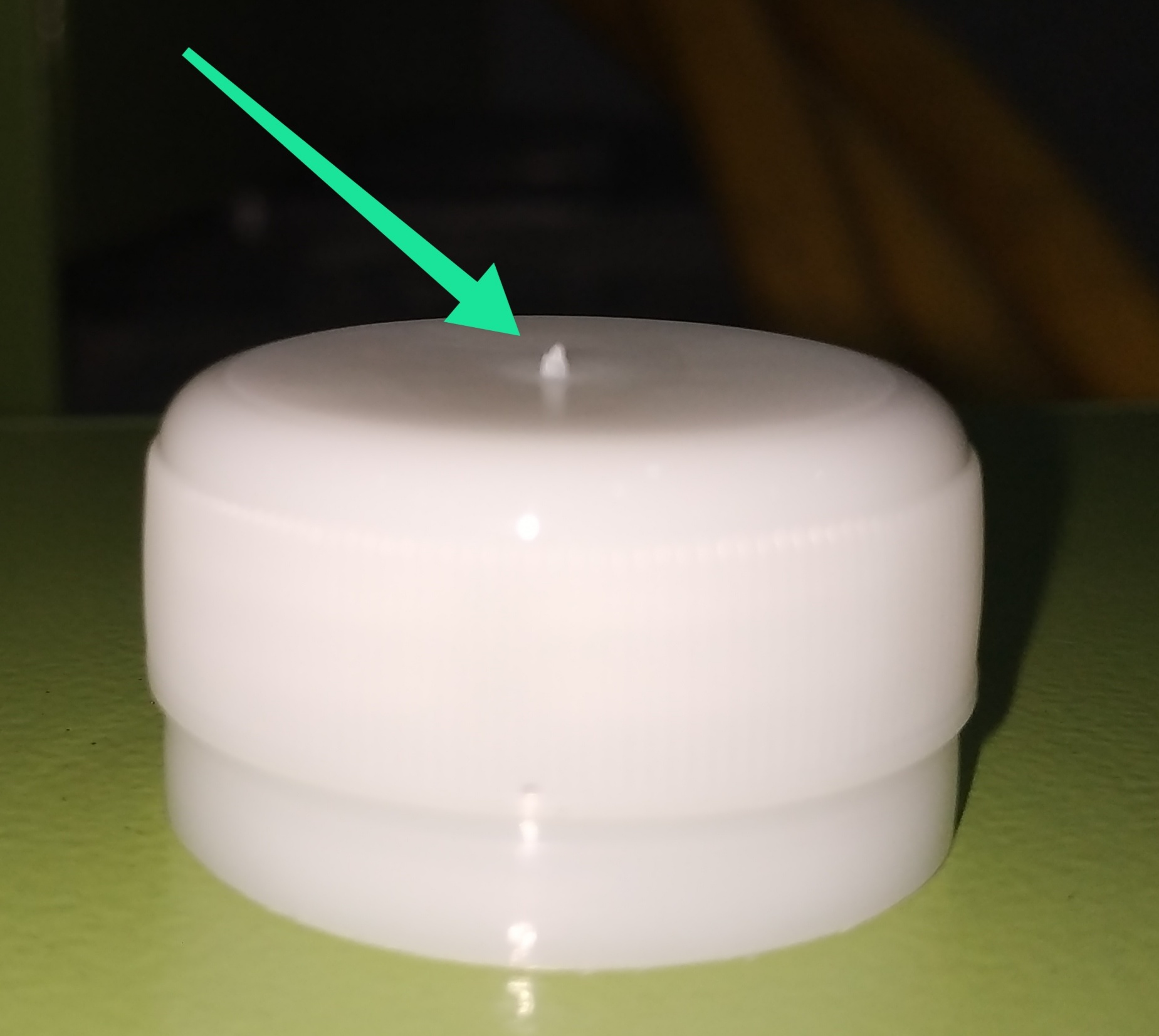

Можно ли решить проблему хвостика на крышке?
Можно ли хоть как нибудь уменьшить/избавиться от хвостика ?

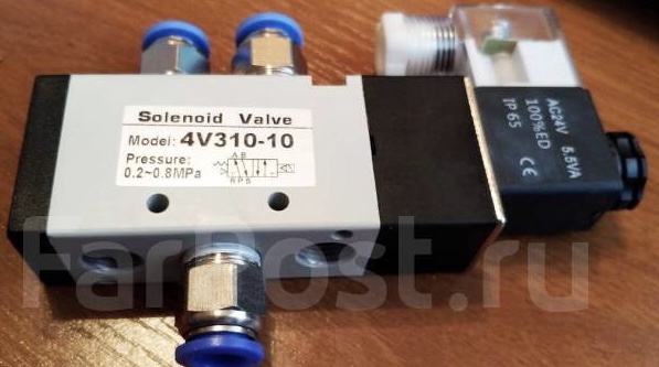

Пневмо перекрываемые дюзы? Уберите время дожима до минимума , хвостик должен уйти.

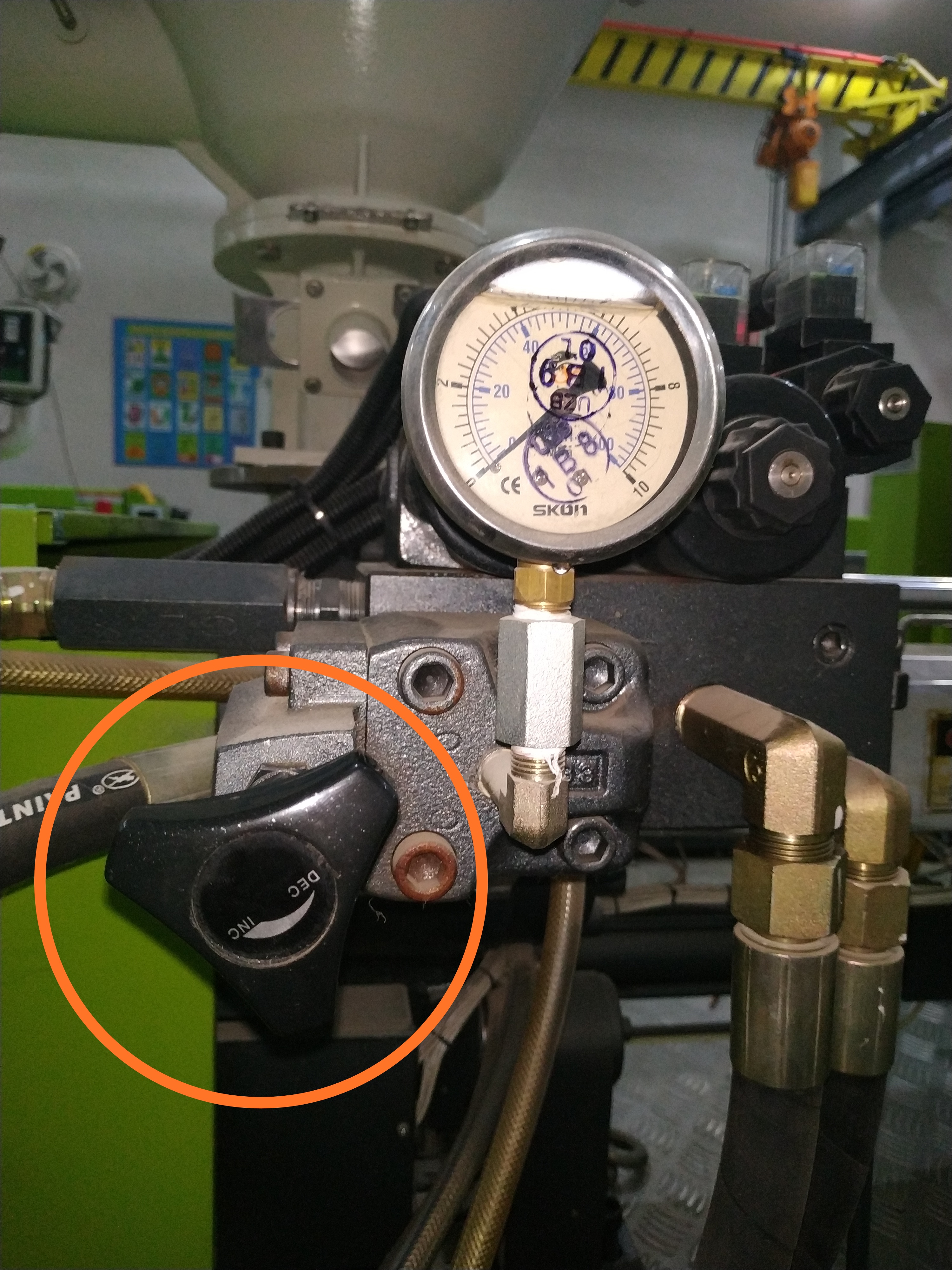

У нас станок PowerJet . Пневмо дозы нет. Могу скинуть фото настроек

Давайте посмотрим.dobriy писал(а): 17 май 2020, 14:49 У нас станок PowerJet . Пневмо дозы нет. Могу скинуть фото настроек

Вот
- Вложения
- 1.jpg (10.86 КБ) 9480 просмотров
- 5.jpg (18.57 КБ) 9480 просмотров
- 4.jpg (9.84 КБ) 9480 просмотров
- 3.jpg (12.28 КБ) 9480 просмотров
- 2.jpg (9.59 КБ) 9480 просмотров

Вообщем то сильно ничего не изменишь. Додавливать меньше уже некуда. Пробуйте температурами. С этими торпедами , единственный плюс - цена , но держат они не всегда хорошо. Принцип термического перекрытия думаю вы знаете? Суть в том , чтобы материал остывал в наконечнике. Пробуйте понижать температуру. Вот так примерно у вас выглядит. Лучше бы конечно механически перекрывать .

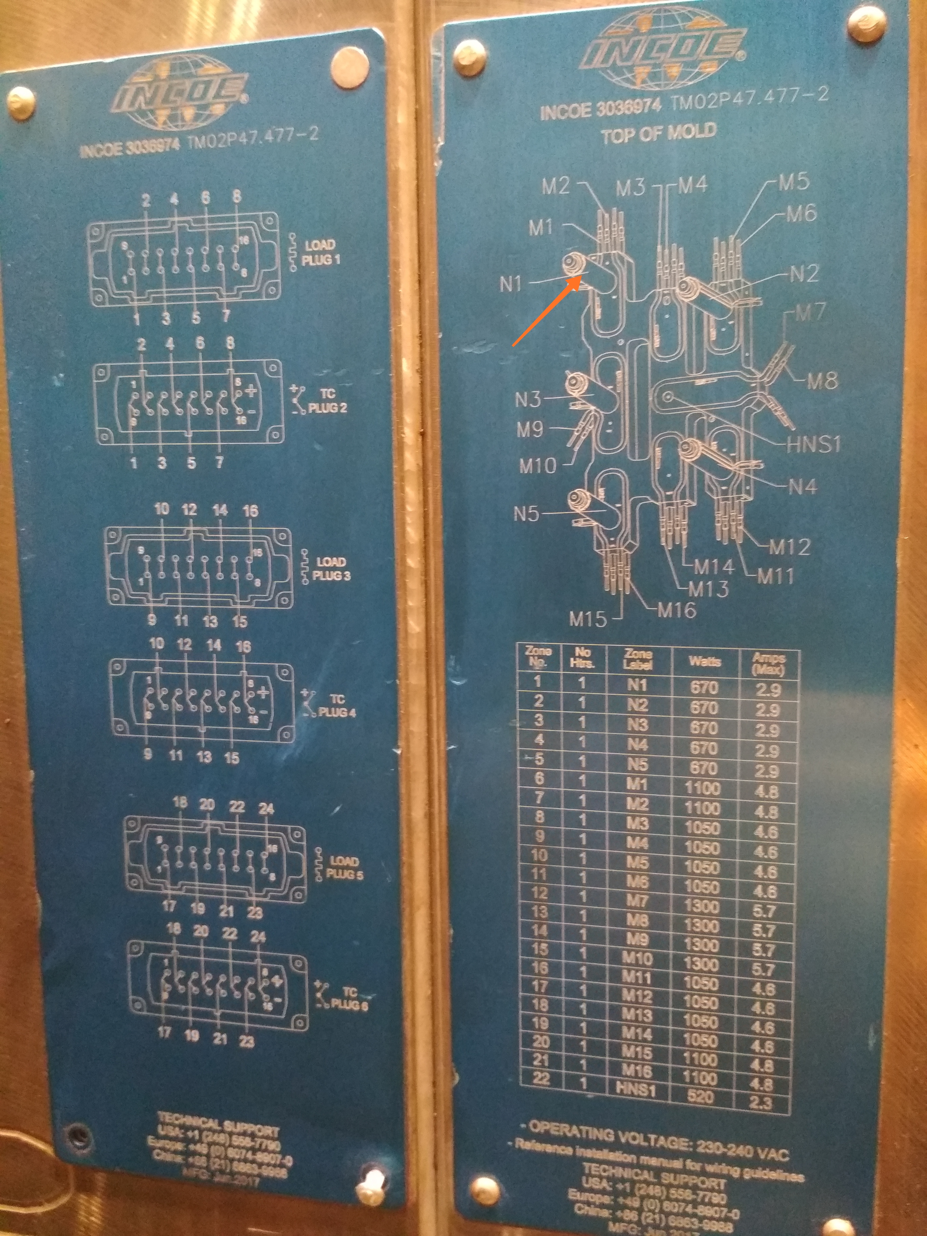

Понижать температуры ГК , но не всего. У вас там шильдик должен быть , общий блок не понижайте , только эти места.dobriy писал(а): 18 май 2020, 01:12Я мало в этом разбираюсьАртур69 писал(а): 17 май 2020, 18:52 Вообщем то сильно ничего не изменишь. Додавливать меньше уже некуда. Пробуйте температурами. С этими торпедами , единственный плюс - цена , но держат они не всегда хорошо. Принцип термического перекрытия думаю вы знаете? Суть в том , чтобы материал остывал в наконечнике. Пробуйте понижать температуру. Вот так примерно у вас выглядит. Лучше бы конечно механически перекрывать .Понижать температура горячего канала или шнека ?

У вас там точно на форме вот такой вентиль не весит ?

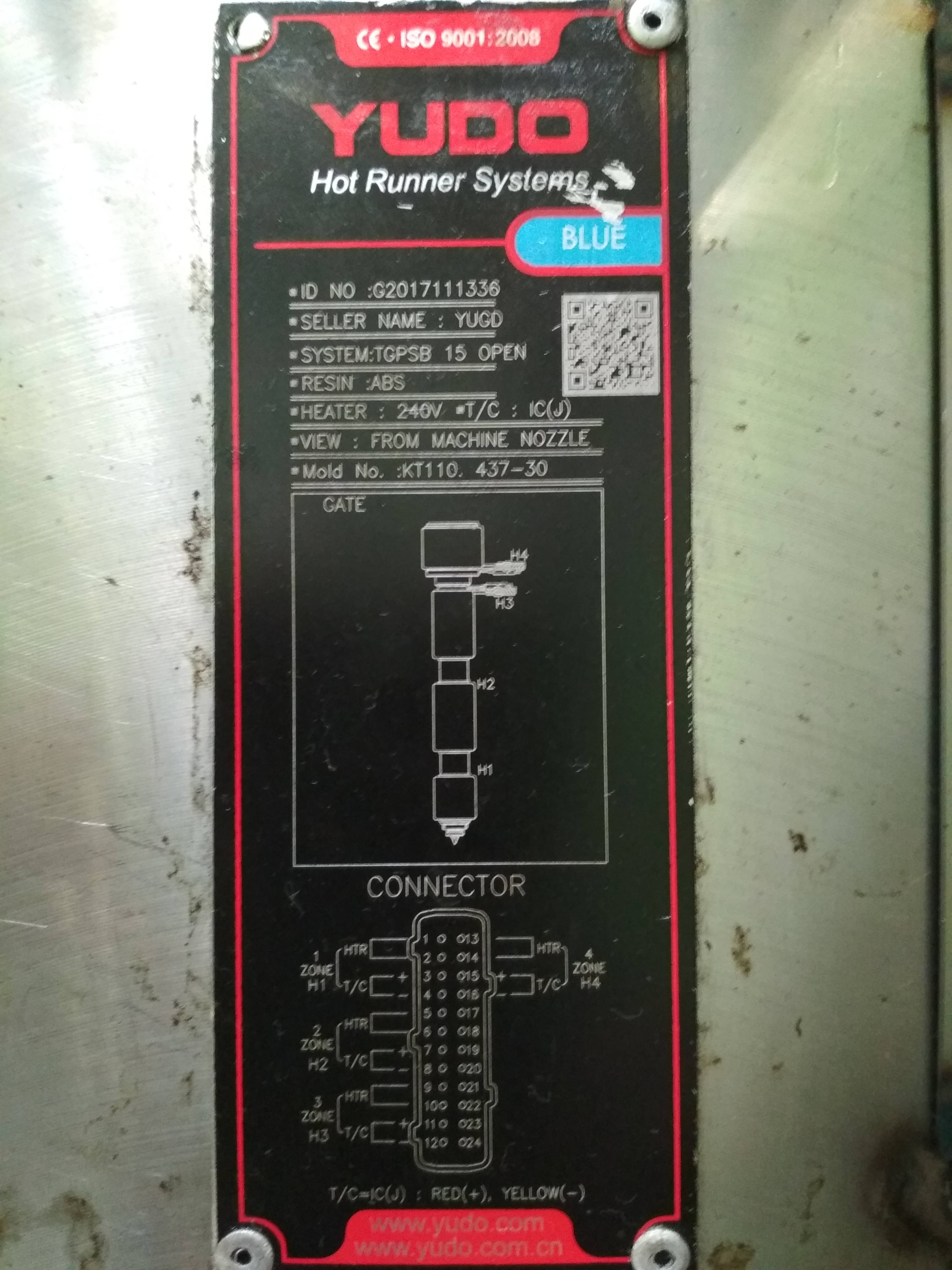

Крайне странная форма и ГКС.
У вас на схеме 5 инжекторов. Шильдик точно от нее? Он больше похож на какую-нибудь дверную панель, но не на крышку.
Сколько гнезд в форме? Она у вас не полностью горячеканальная что ли, есть еще и холодные литники?

МихалИваныч писал(а): 18 май 2020, 17:29 Крайне странная форма и ГКС.
рукой не оказалось с торпедной дюзой.
Это я человеку показал где понижать.

Нету на форме пневматического клапана ( у нас на формах где производим капсулы для выдува флаконов стоит такой распределитетель) , к форме идет только охлаждение и провода от контроллера горячего канала

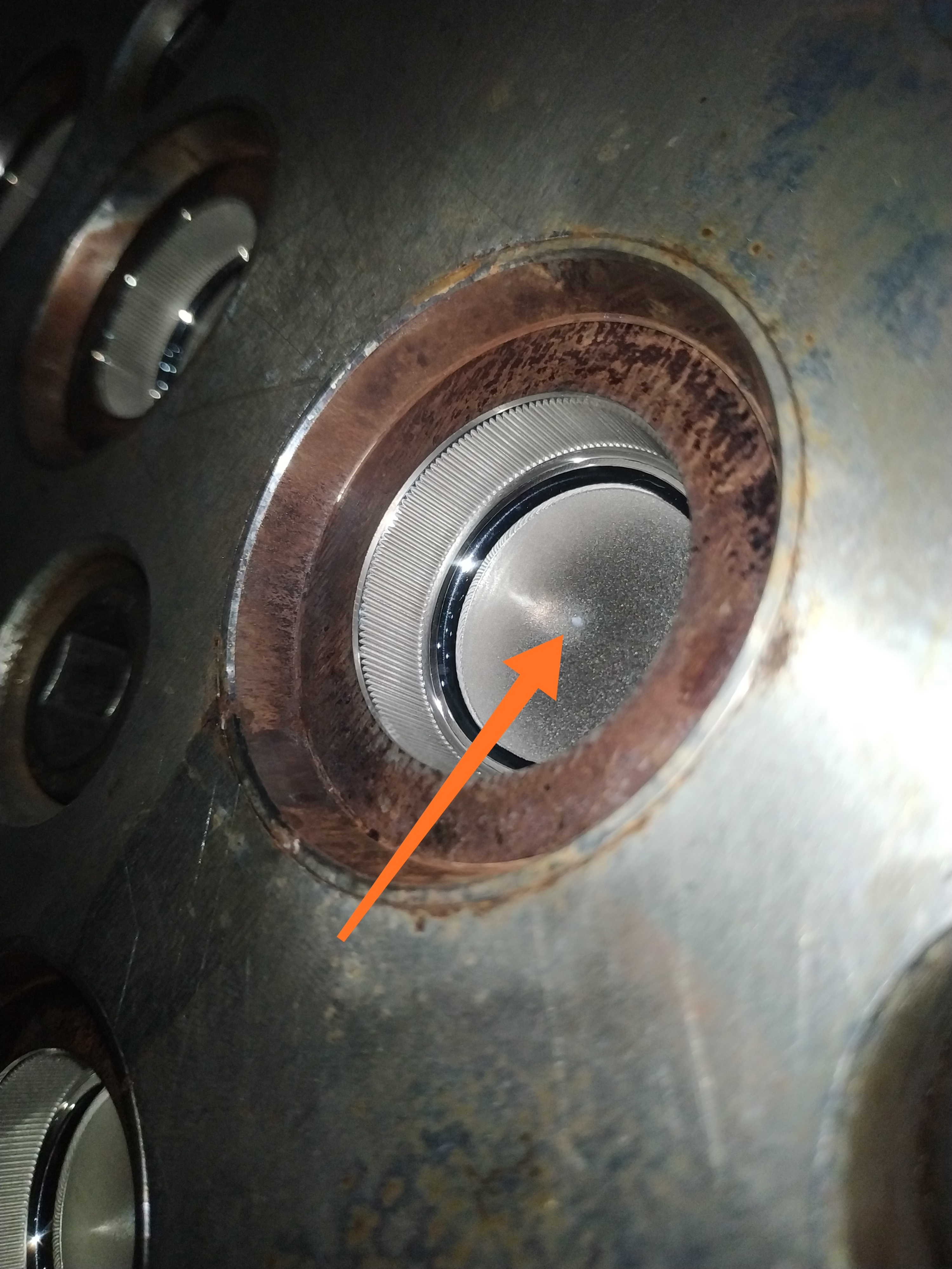

В этом вопросе мы не спецы. А вдруг! Версия:Точечный литник должен иметь конус на входе. А у вас на выходе. Точечный литник оставляет только след точку. Место отделения в самом узком месте у плоскости крышки. А у вас выше. Вот и пипка. И она не уйдёт. Мнение делитанта.

В зависимости от размеров и геометрии точечного литника в месте контакта впускного канала с изделием можно добится: ямочки, бугорка, пипки. Зависит от режимов, вязкости сырья, текучести которые могут усугублять ямочки, бугорки, пипки. Смотрите литературу на тему точечные литниковые системы. Чую в этом что то есть. Интуитивно. Не считать моё мнение авторитетным. Просто версия. Инструменталы скажите своё слово.

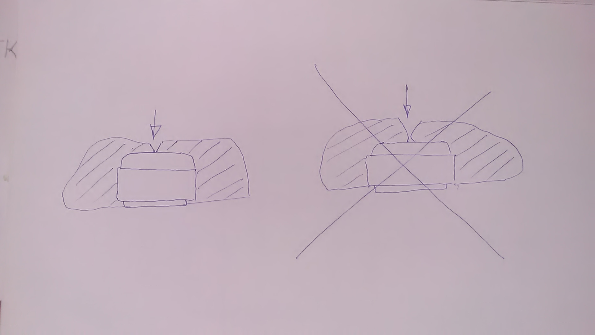

Артур, тысяча извинений, думал что Автору пишу. Старый стал, слепой, да и от станков вырваться на долго не удаётся. Всё на бегу, на бегуАртур69 писал(а): 18 май 2020, 17:38. Это шильдик для премера, под
Автору. Шильдика так и не увидел. Но форма, судя по фото, не совсем китайский мусор, а китайское изделие с претензией на работу. Проблема с хвостиками стара как мир и причины ее обычно две.
1. Раздолбались отверстия впрыска. необходимо померить их и сравнить с чертежом (если нет чертежа, то спросить чертеж у китайцев).
2. Износились наконечники (внутренние иголки на горячеканальной системе). Вынуть ГКС, осмотреть наконечники, заказать новые, поставить и вставить.
Все остальные причины, как-то плохое сырье, режимы литья, происки шайтанов, встречаются гораздо реже.
Есть также и колхозный выход, иногда успешно применявшийся, например, мною в юности. (Не рекомендуется для солидных производств). Вы снижаете температуру на точках впрыска насколько это возможно и хитрите со впрысковыми параметрами с целью максимального увеличения "хвостика". Если повезет, то он вырастет до такой величины, что начнет обламываться и оставаться в форме. В таком случае получите идеально ровную крышечку. Но лучше идти правильными путями 1 и 2.
PS
Что за "текстолит" на "торпедах"? Рекомендую всё детально отфоткать.
