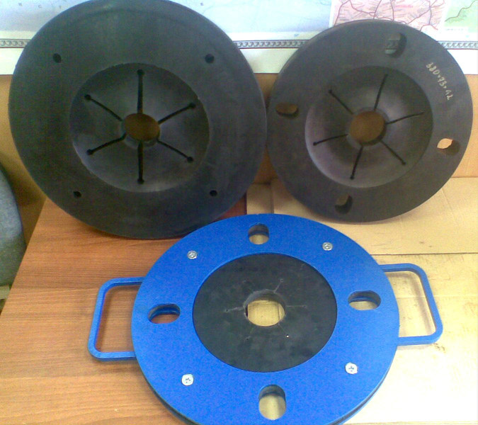

Приветствую Народ.
Кто знает из какого материала делает обтираторы используются для очищения насосно-компрессорных труб НКТ (нефтяная)? У меня есть канадская вроде он себя покозал очень хорошо (эластичный)на скважине . А вот Российский не очень он как бы жесткий и твердый.
В интернете читал что изделия производятся из резиновой смеси 6190 и 6191 (холодный климат).
У нас не сильный холодный климат летом до +40 а зимой -15/-20.
Хотелась бы узнать процесс изготовления обтираторв.
У меня есть только Вулкан.пресс станок и токарный фрезерный станок для пресс формы.
Заранее благодарю за ответ!!!!

Стало интересно от нечегонеделаниЯ. Что такое этот обтиратор. Посмотрел в паутине. Делается я думаю также как и РТИ уплотнения. Сырая резина, вальцы,экструзия, прессформа, пресс с горячими плитами, сжимаем , запекаем. Это я видел давно, сами пекли сальники. Ты Талгат, прямо говори хочу освоить и наладить производство.

Приветствую Вячеслав! Пресс формы делаю но не совсем сайлентблоки а подушки от вибрации и для глушака итд...это я как уже говорил дополнительные что бы остаток резины пустили куда то. А так да вот хочу плотно заниматься с обтиратором я как я уже ранее говорил я их переродовал сейчас уже не вариант доллар поскачил вот хочу сам этим заняться и нуждаюсь вашей помощи в решении наших задач, Надеюсь найду эксперта) спасибо
