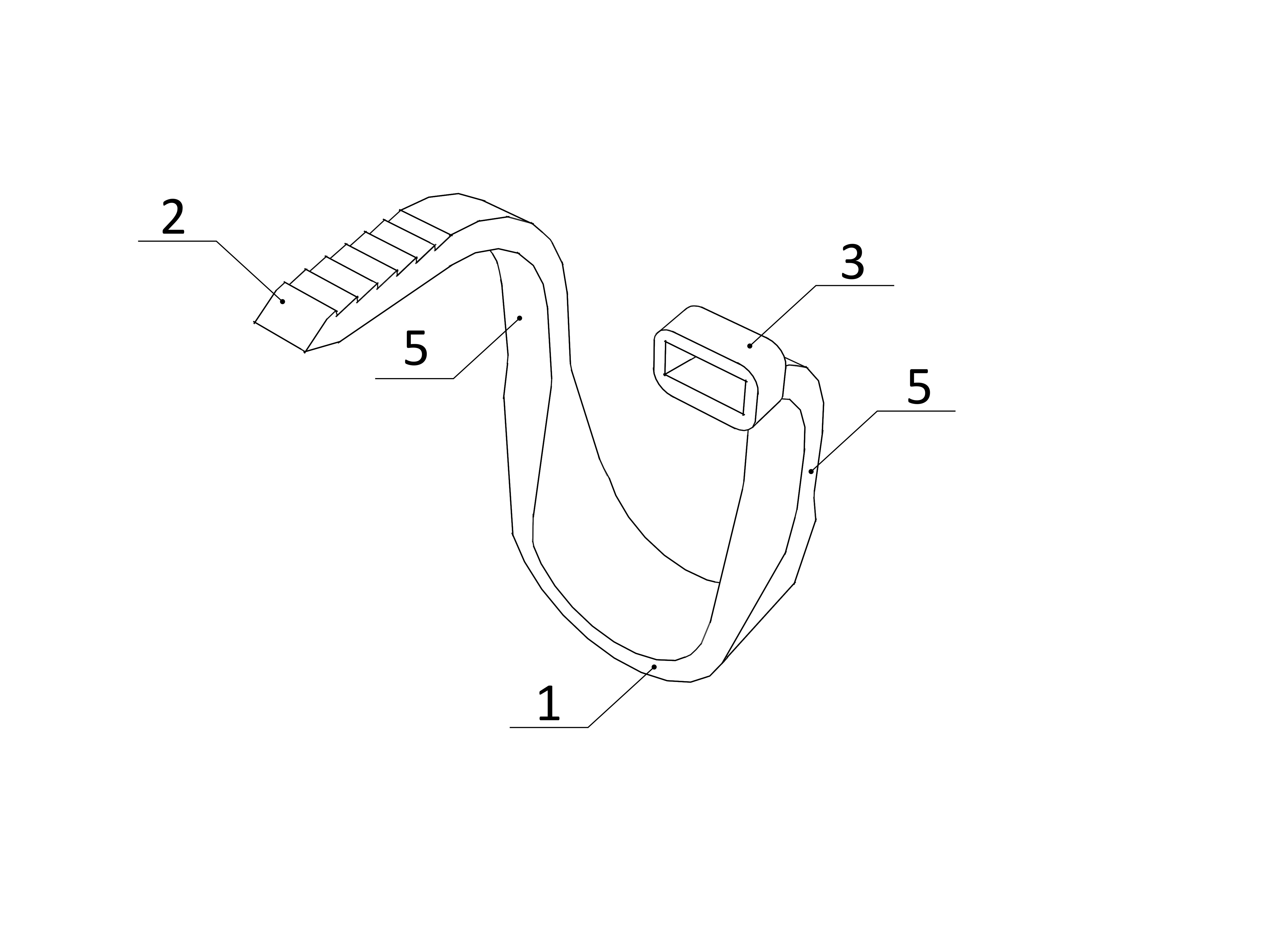

Я изобрёл фиксатор для арматуры (строительство). Могу уверенно сказать, что конструкция новая - показал патентный поиск. Приоритет изобретения защищён. Подробнее у меня на сайте http://armofixator.ru/
Потребность в таких изделиях колоссальная. Только в России миллиарды в год. Причем Россия производит 1,3% мирового цемента. Дело в том, что вязка арматуры проволокой устарела на 100 лет, в этой технологии достигнут предел производительности. Сварка дорогая. А композитная арматура в принципе не варится. В общем случае сейчас одно соединение арматуры обходится в рубль-полтора. Нам нужно сделать заметно дешевле.
Сейчас готовлюсь к внедрению. Первый шаг это переговоры с партнёрами и инвесторами. Я совершенно не готов, поскольку ничего не знаю о производстве деталей из полимеров. А будут спрашивать про цены и сроки.
Обращаюсь к сообществу с просьбой растолковать мне особенности вашего ремесла. Речь идёт и о изготовлении опытной партии в несколько тысяч штук, и о постоянном производстве сотен тысяч в день. На картинке изделие с размерами основания 30х30. Будут ещё два - побольше и поменьше. Пока не могу сказать точные размеры, ещё не сделал модели.

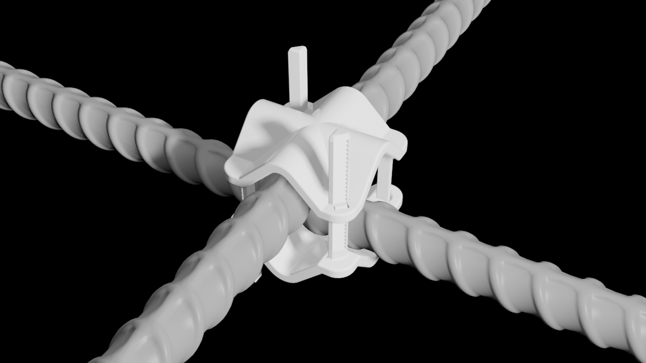

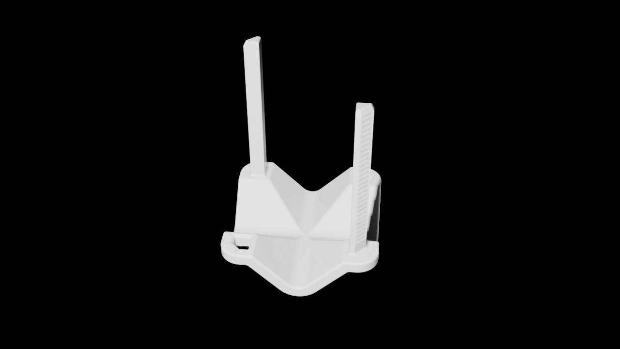

Во-первых, напрасно Вы говорите, что требования к прочности минимальные. Армокаркасы при складировании и монтаже могут кантовать, и очень даже прилично. При низком физмехе соединения, весь каркас может посыпаться. Ну и для надёжной фиксации стяжки нужно натягивать, иначе весь армокаркас будет ёрзать. Так-что, сразу рассчитывайте на что-то типа полиамида, из которого делают стяжки.
А во-вторых, я Вам с ходу могу подсказать более простую и технологичную конструкцию стяжки. Технологичную как в плане конечного использования, так и производства, что резко снизит себестоимость

Да. Здесь вы правы. Даже по ГОСТу такие каркасы должны выдерживать падение с высоты 1 м. И конечно материал должен быть упругим.
Посмотрел на цену полиамида - 200 руб/кг. Изделие весит примерно 4 грамма. Итого 80 коп. на материал. В соединении 2 изделия. Всего 1,6 руб. Очень дорого. Сейчас за вязку арматуры проволокой платят 1,5-2 рубля. Иногда немного больше.
А если применить вторичный ПВД по 40 руб/кг? Тогда цена материала приемлемая - 16 коп/изделие

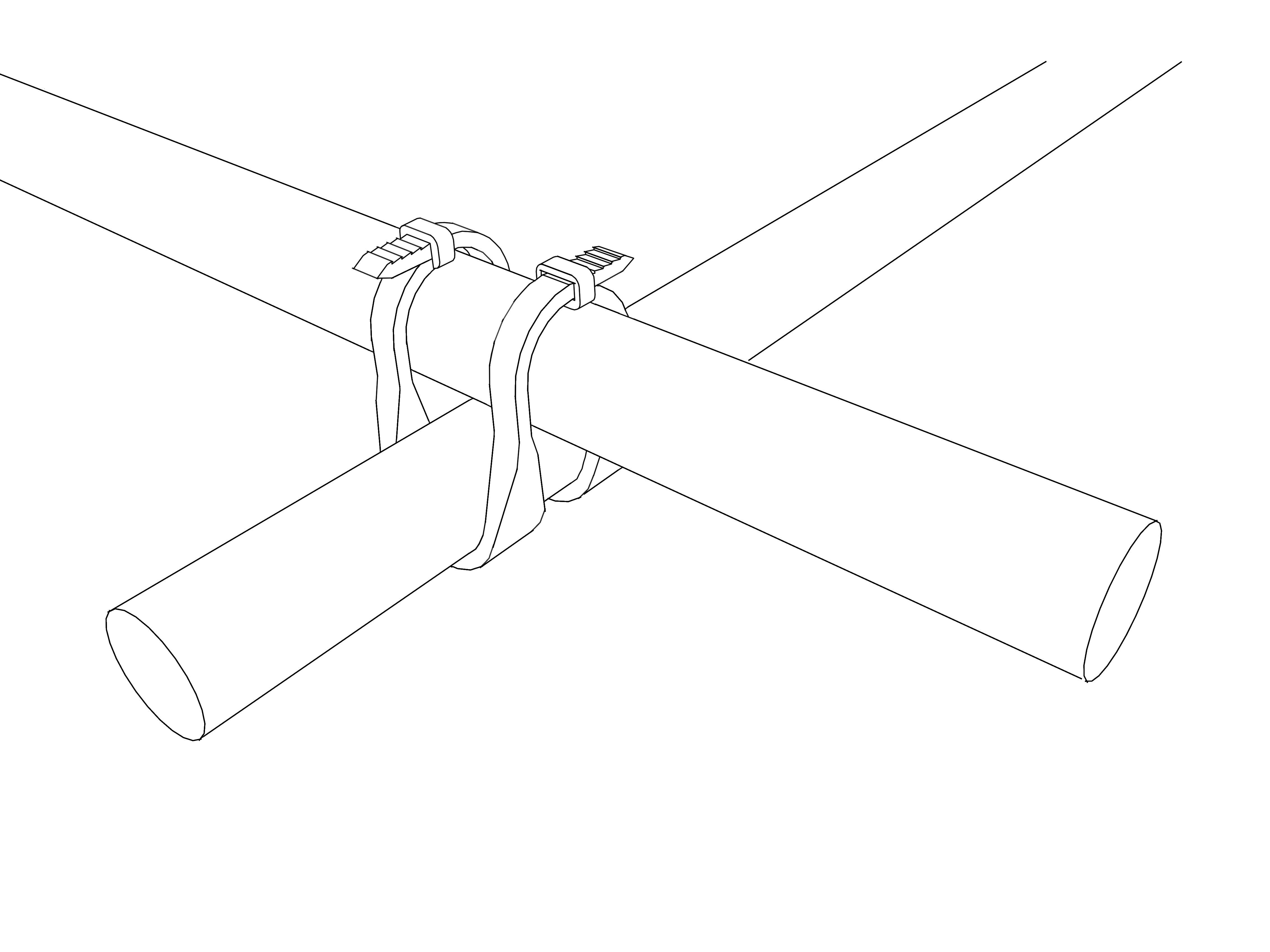

А что вы изобрели то по существу? пластиковую стяжку прикрепили к корпусу?

Выглядит красиво. Но в первую очередь нужно думать о практическом применении. На сколько удобно будет пользоваться рабочему данными клипсами? Интересно, можно ли напечатать несколько таких штук на 3Д принтере и протестировать в руках тех людей, которые вяжут арматуру.
Уже сейчас видно, что тебе нужно взять в руки 2 штуки, которые вместе имеют 4 штыря и 4 отверстия. Накинув их сверху и снизу двух скрещенных арматур, ты должен попасть 4мя штырями в 4 отверстия. А если одну деталь повернуть на 90 градусов, то штыри уткнуться друг в друга. Если арматура где-то искривлена, то нужно будет приложить усилие для сжатия. А ещё пакет с этими клипсами пока до вас добрался, пять раз пнули, наступили, проехались погрузчиком, штыри изогнулись и вообще замучаешься их вставлять. Чего не скажешь об обычном хомуте: и свобода в диаметре, и замкнуть его не сложно.
Если есть возможность создать опытную партию, то сделайте и идите к тем кто эту арматуру вяжет. И через пять минут вы услышите: либо "Ах.....нно"", либо "Да на х-а бы оно мне сдалось!" А переделать менталитет рабочего, который привык делать так и не как иначе, задача не из лёгких!.

По сути да. Присоединил пластиковые стяжки к корпусу. Ничего сложного, но до меня никто не догадался. В этом суть изобретательства. Я же занимаюсь этой проблемой года 3, разобрал десятки вариантов конструкций. То, что видите на эскизах это мой третий патент на эту тему.

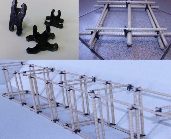

Re: Фиксаторы для арматуры новой конструкции (строительство)
#9 Сообщение Артур69 » 30 апр 2020, 12:34
Довольно смелое заявление. В арматурном бетонировании очень давно используют пластмассы. Но всё-таки до сих пор арматуру вяжут или сваривают , наверное правда догадаться не могут . Пожалуйста без обид. Итак молчал , сколько мог . Но тут эта фраза. :-): Удачи.

Забота об удобстве применения моя первая задача. Предполагаю, что фиксатор должен устанавливаться в два простых движения. Это будет быстрее, чем хомутами в 2 раза минимум. А против проволоки раза в 3-4.
Это пока гипотеза. Конечно нужно сделать опытную партию. На принтере будет дороговато, и не корректно - для испытаний нужно изделие, выпущенное по промышленной технологии. Пока ищу возможность это сделать.

Павлов Сергей
Сообщения: 78
Зарегистрирован: 05 сен 2019, 12:56
Город: Питер
Благодарил (а): 38 раз
Поблагодарили: 57 раз
#11 Сообщение Павлов Сергей » 30 апр 2020, 14:42
Примите тогда еще одну порцию вдохновения :nez-nayu:
(20 лет производим метизы из пластика для строительного рынка)
