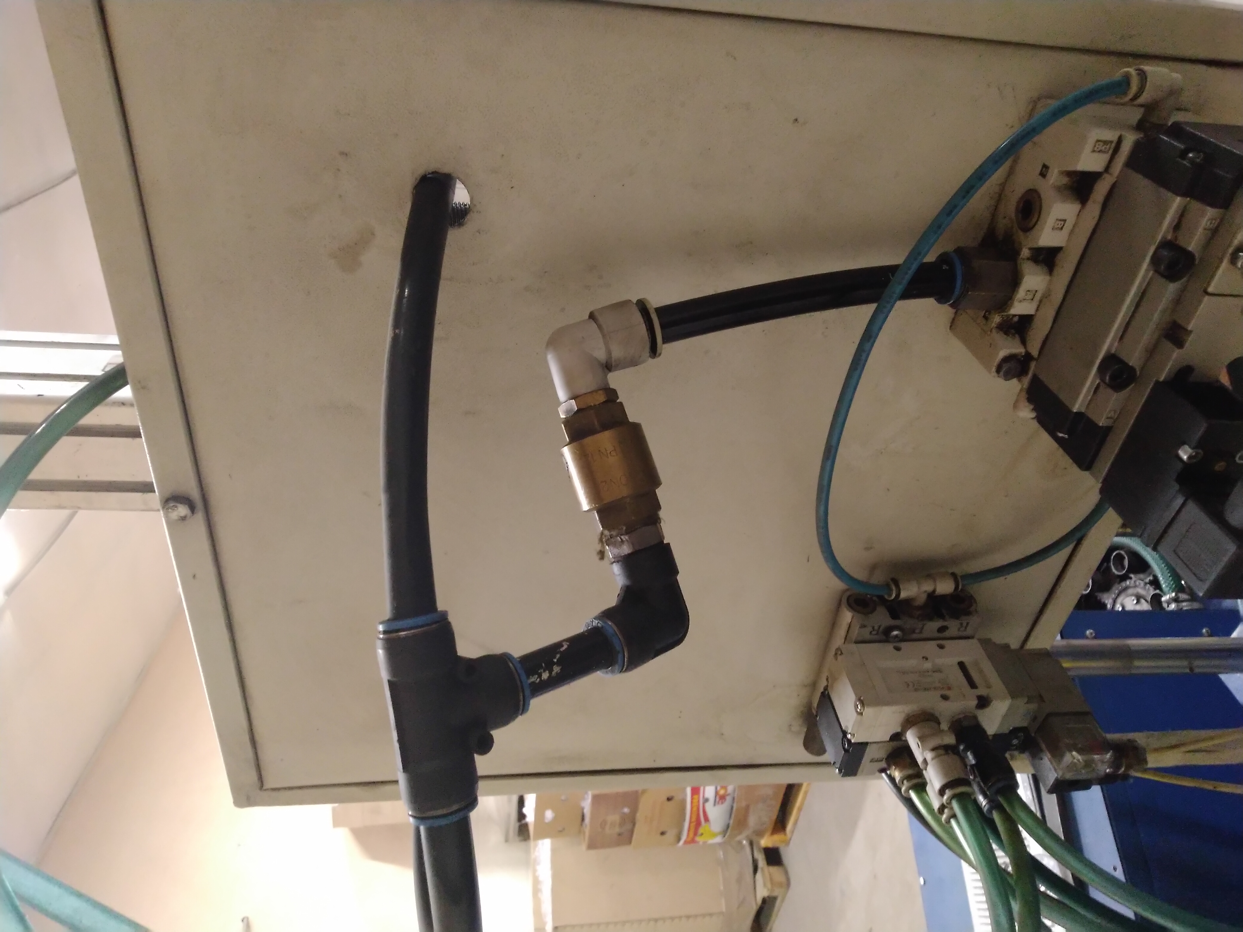

Пригласили пару недель назад по теме: станок хлопает при подъеме выдувных головок, ничего не можем сделать.
Ящики с инструментами всегда в машине, спирт тоже, на всякий случай взял запасной пневмоклапан (думалось клапан отложениями забился) 5/2 SMC.
Осмотр показал:
"усовершенствование" в магистрали между клапаном дутья и выдувными головками.
Как выяснилось: во время работы в ночную смену порвало пневмотрубку - граждане из южных стран отремонтировали.....
Осмотр показал:

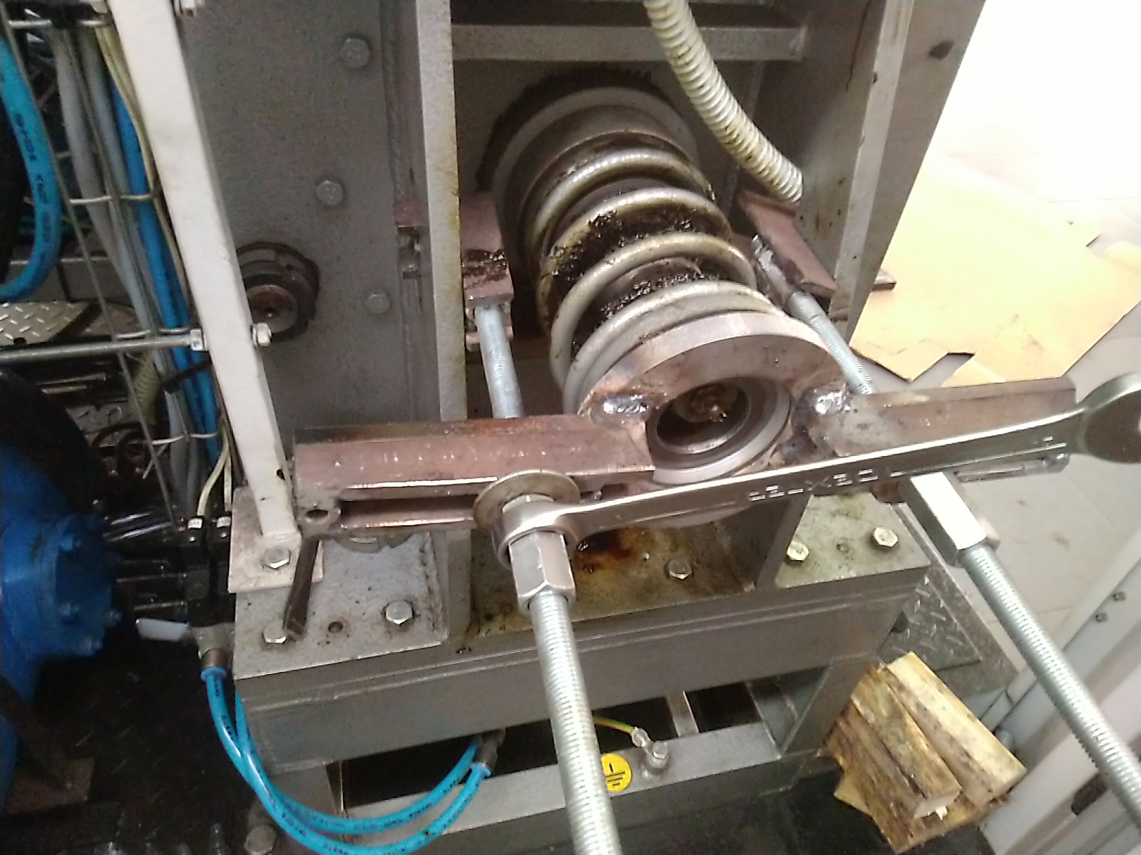

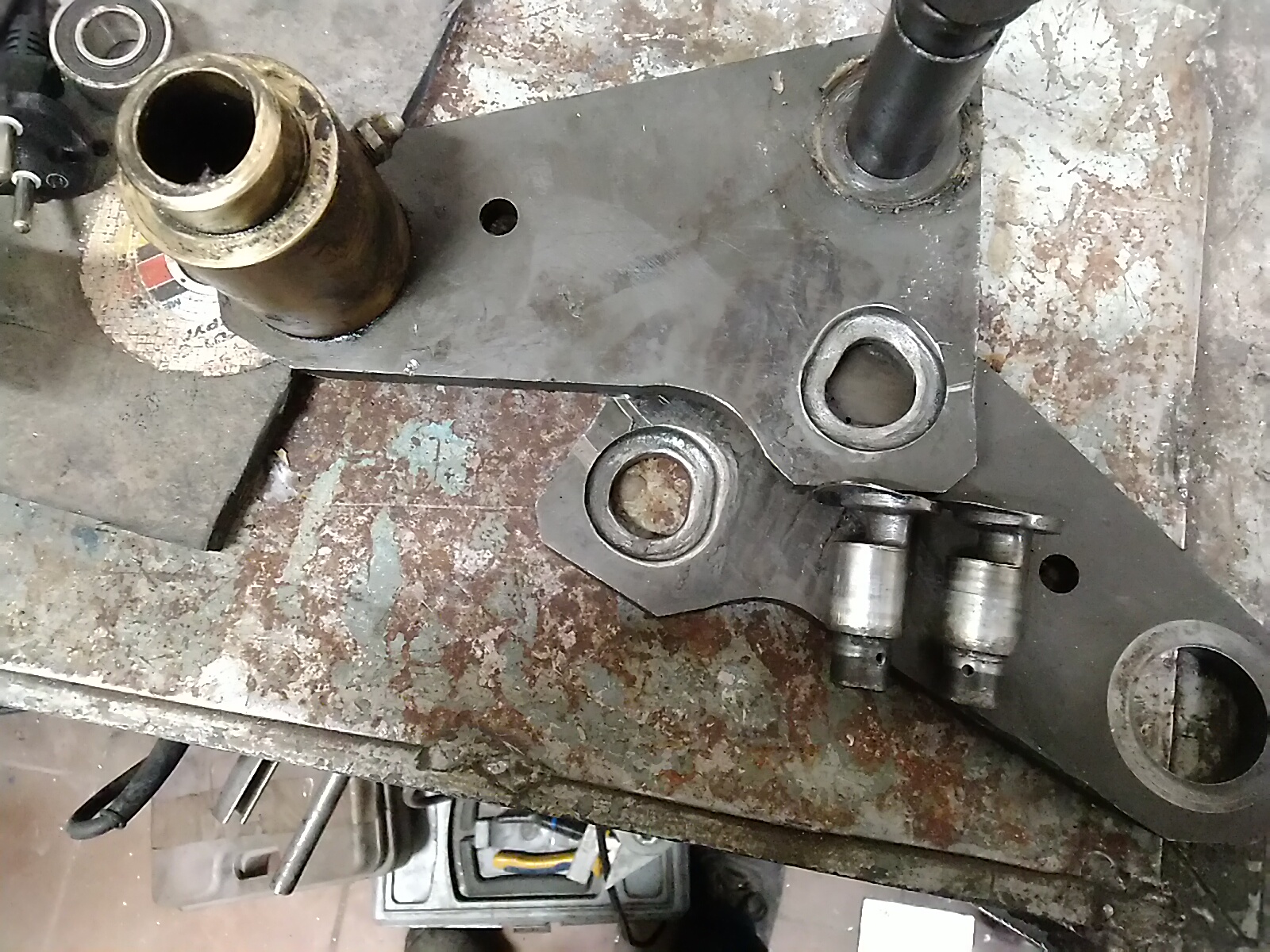

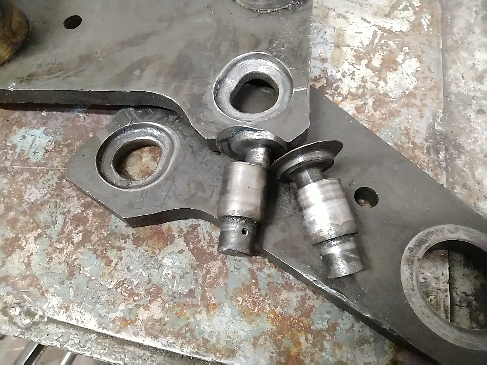

Последний ремонт, 24.04.20, заявленная проблема - во время выдува расходятся половинки пресс-формы на 2гн п/а .
По результатам осмотра - под замену комплект осей/пальцев/втулок коленно-рычажного механизма.
По результатам вскрытия - комплект установлен, втулки после запрессовки развернуты (обработаны разверткой).
Фото износа прилагаю. Со слов девушек-операторов механизм года два с лишним не смазывался точно.

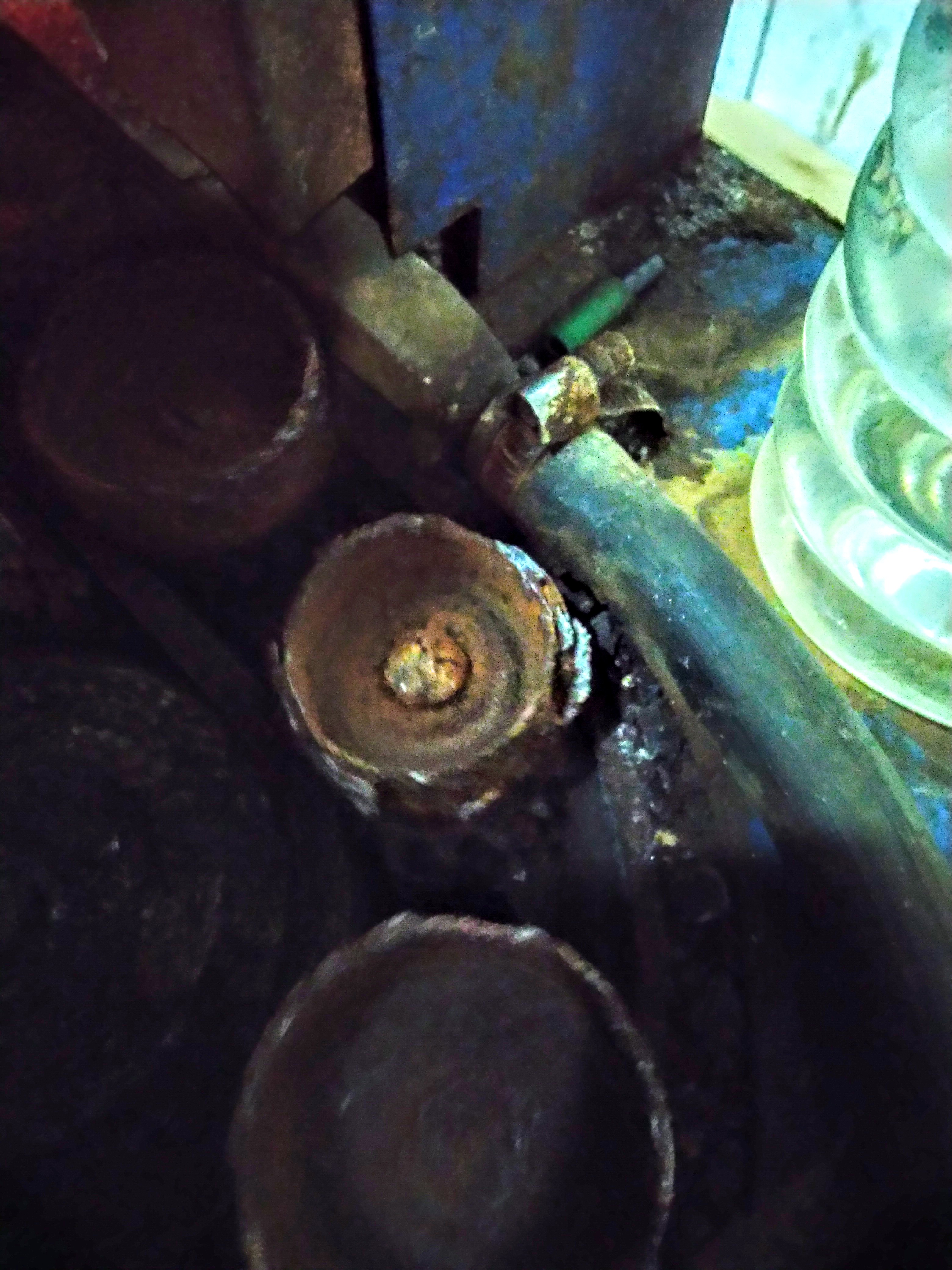

И снова здравствуйте, искал фото пары документов и заодно нашел чудо за сентябрь прошлого года:
Заявленная проблема: дефект преформ - кривое горло/не накручивается крышка. Тара 5,0л., преформа с горловиной 38 Всар, веса от 62 до 65 гр.
Осмотр на месте: практически погибли от коррозии установочные чашки конвейера печи. Контакт с трубами охлаждения отсутствует, горловины преформ нагреваются и деформируются при герметизации перед выдувом.
У сотрудников цеха (таджики) удалось выяснить: около трех лет назад перешли с 48-ой горловины на 38-ю, чашки заменили, расположение труб охлаждения отрегулировать не догадались. Горловины стали греться. Чтобы меньше грелись в чашки стали наливать воду....

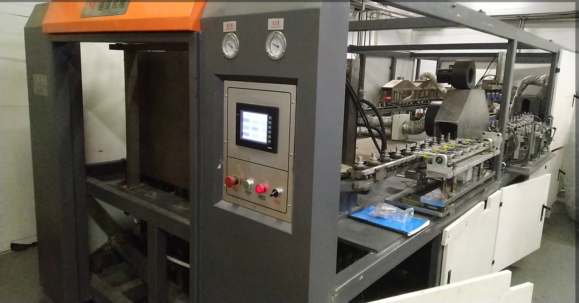

Из сложных ремонтов, точнее сложный не столько ремонт, сколько диагностика.
В прошлом году дважды довелось ремонтировать китайский автомат.
Первый ремонт в июне, одним днем.
Заявленная проблема: при попытках запуска на экране отображается ошибка - "форма не закрылась", при этом фактическое смыкание формы полное, датчик оптический, с контрольным светодиодом, отработал.
Осмотр: проблема соответствует заявленой.
Сама машина частично разобрана (привезена в таком виде с др. предприятия) смыкание пресс-формы через рычажный механизм гидроцилиндром.
Руководство на русском есть. Почитал, отдельные пункты впечатлили. Какие-либо схемы (электрика, слаботочка, гидравлика, пневматика, механика) отсутствуют в принципе.
Прозвон цепей датчиков до контроллера показал их полную исправность, на контроллере контрольки (светодиоды) приходящий сигнал подтверждают.
Результата удалось добиться перебирая каналы контроллера - датчики смыкания и размыкания пресс-формы были подключены не к тем каналам.
На фото один из пунктов "Руководства" по машине и шильда, фото машины добавлю позже.
Автомат линейного типа с 6-местной формой. Конвейер с дорнами идет через печь и форму.

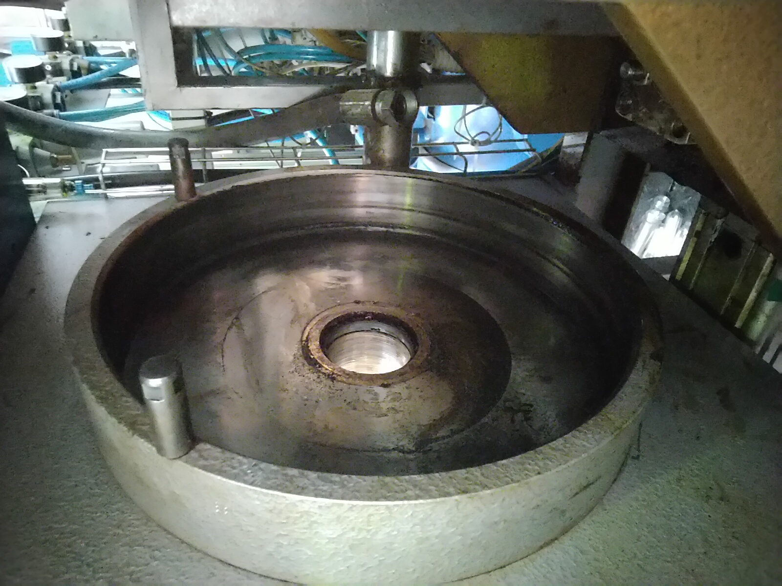

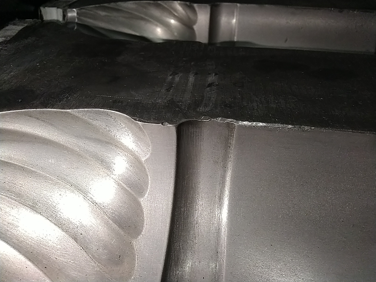

Всем доброго дня, возвращаюсь к фоторепортажам.
Несколько недель назад приглашали настроить выдув бутылок на полуавтомате. К сожалению, из запрошенного веса (22 гр) выдуть литровую бутылку на предложенном полуавтомате не удалось из-за конструктивных особенностей - отсутствие превыдува (к дооснащению п/а предвыдувом заказчик не готов по финансовым соображениям).
При этом, перед собственно настройкой, была выявлена необходимость хотя бы минимального ремонта (произведен, успешно) пресс-формы (судя по состоянию, длительное время валялась не понятно где).
После устранения забоин получены бутылки без дефектов внешнего вида, к сожалению, не из требуемой грамматуры.

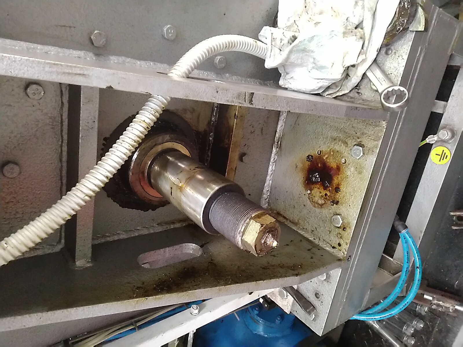

И снова, добрый день.

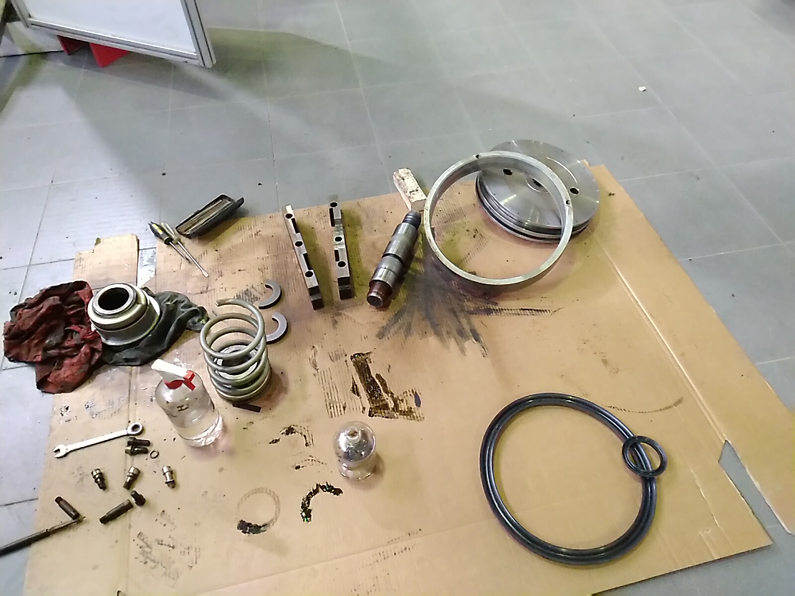

На этот раз описание и фото с планового ремонта выдувного автомата производства Кропоткинского
завода.

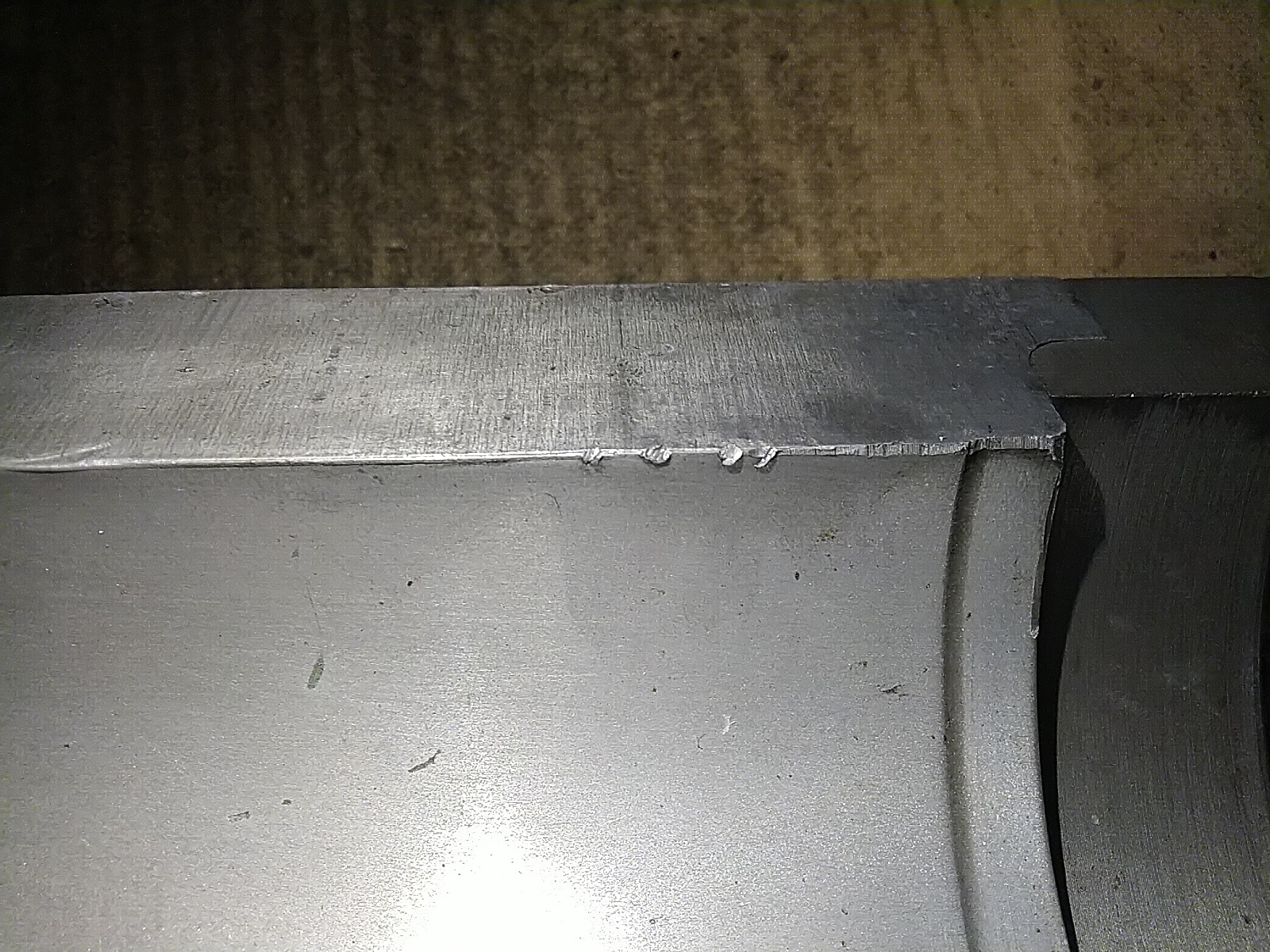

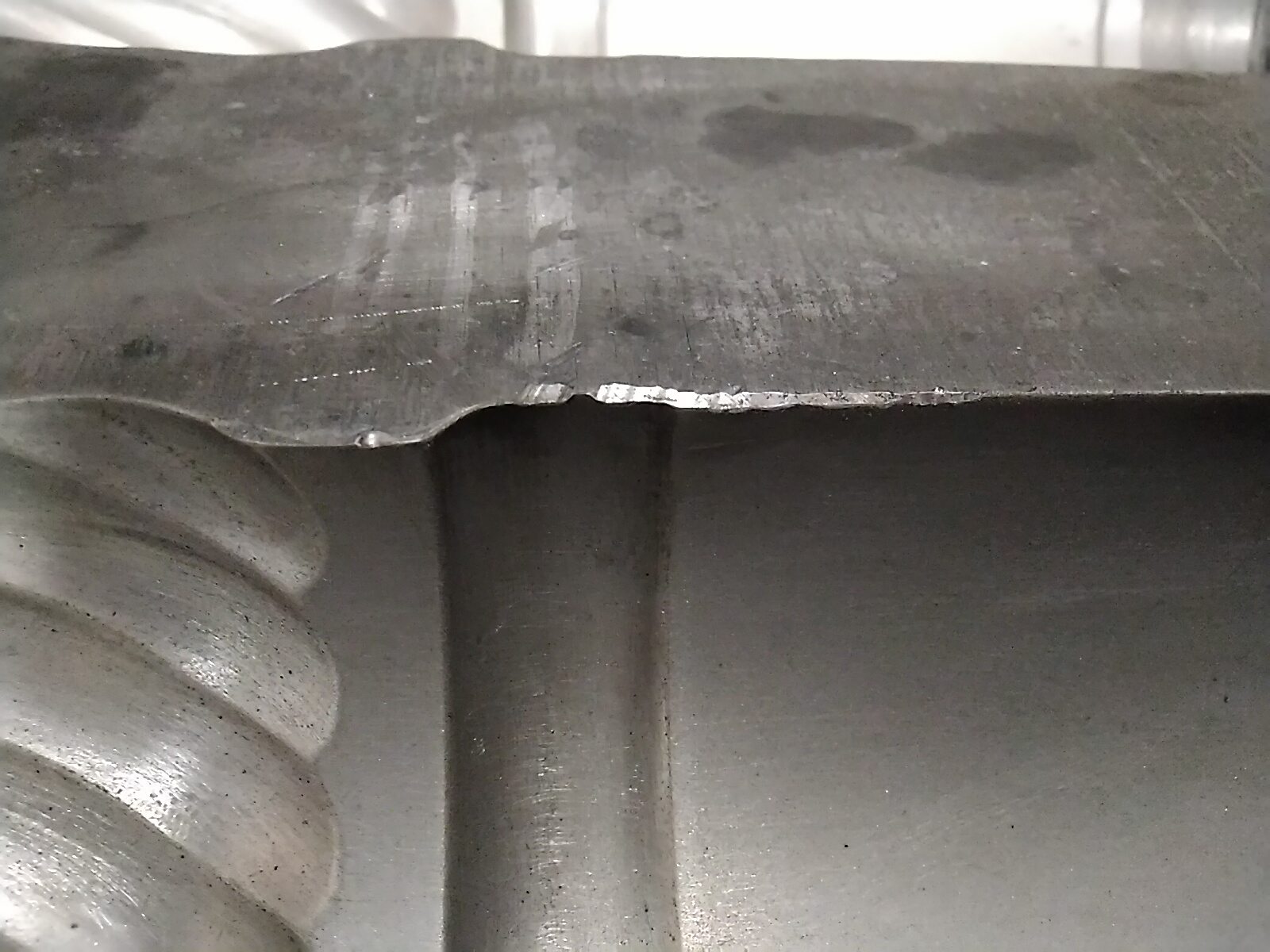

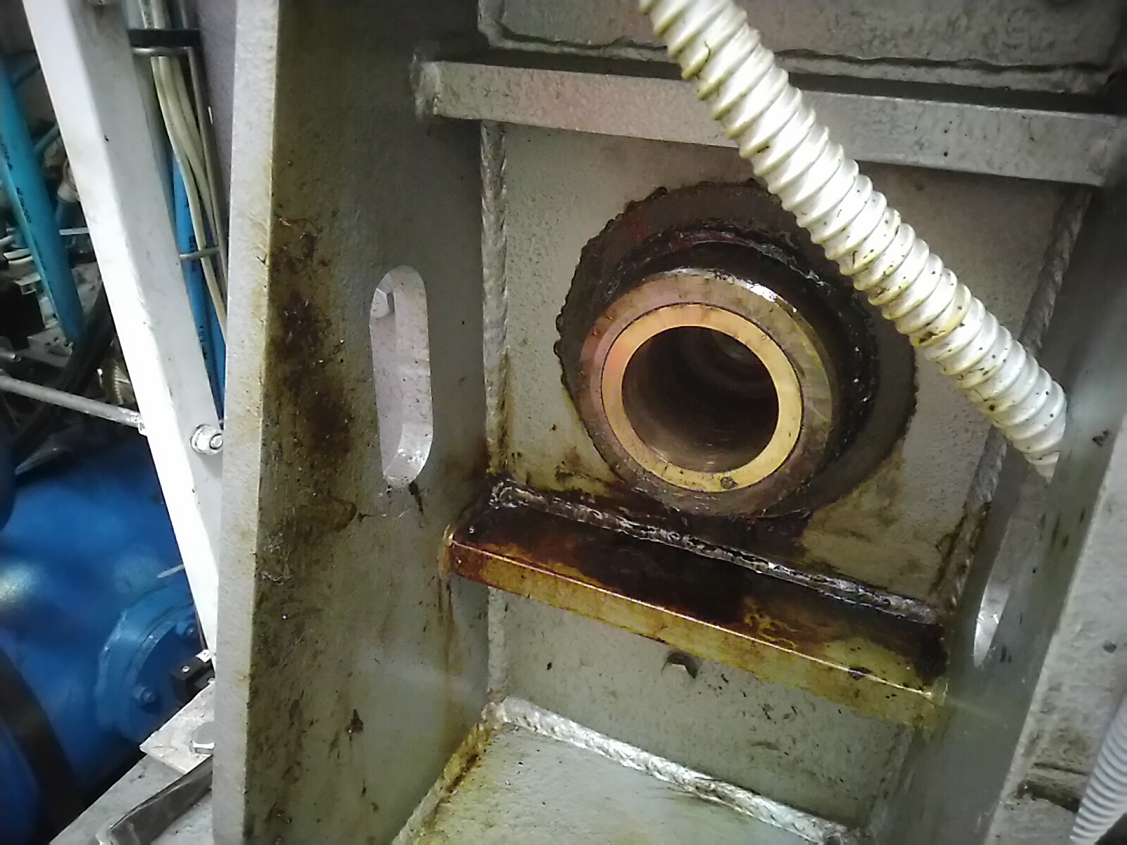

Автомат под трехместные пресс-формы, 2016 г.в., наработка более 7 000 000 циклов.

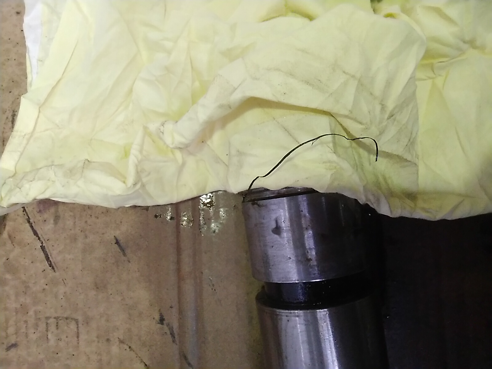

Озвученная проблема - периодически, в основном при запуске после простоя, подтравливает воздух по штоку одного из цилиндров подпора пресс-формы, через некоторое время утечка воздуха прекращается.
При осмотре автомата озвученная проблема подтвердилась, планово проведена замена манжет на штоках и поршнях ОБОИХ цилиндров.
В процессе замены манжет по кромке смазочного канала на штоке одного из цилиндров обнаружен и удален заусенец шириной около 0,8 мм, длиной в 3/4 окружности штока.
