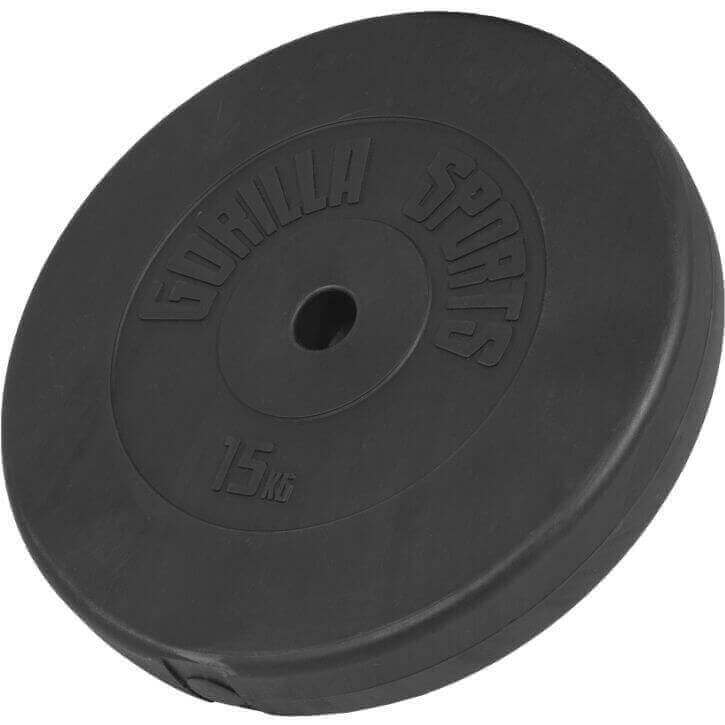

Если брать блин представленный на фото, то тут сперва сделали оболочку, предположительно методом экструзии с раздувом, из полиэтилена, потом залили и уплотнили бетон, затем закрыли отверстие для заливки пробкой. Тогда оболочка ка бы держит форму и состояние бетона внутри не играет роли.Артур69 писал(а): 20 апр 2020, 10:30Вы не совсем правы . Делают их так же с бетонным наполнением . Конечно там специальная сильно уплотнённая бетонная смесь . Что выгоднее и что лучше продаётся не знаю конечно. Так же как из чего лучше лить , неопрен , силикон или резина. Вот этот блин именно залит бетоном .KsunReh писал(а): 17 апр 2020, 12:19 Бетон не даст требуемой прочности (блин упал или стукнулся сильно и все), а в блинах с ручкой и подавно. Тонкие блины даже из стали подвержены риску разрушения. Стабильность веса при использовании бетона так же под серьезным вопросом.
Вам правильно сказали, что внутри стальная заготовка, очень часто с дополнительным элементом в виде нержавеющей или покрытой втулки по центру. Заготовка облита эластичным материалом, варианты могут быть разные. Начать нужно с того, чтобы попробовать выйти на предприятия, которые производят такой инвентарь (и не факт что у нас их вообще много) и пообщаться с ними насчет технологии и заказов.

Если идти через пластизоль (думаю - оптимально), то процесс такой:
1. Заготовка формуется аналогично тротуарной плитке или памятнику на кладбище на вибростоле. Термоформованный лист под такие заготовки делают достаточно контор. На заготовке делаем кольцо для подвеса (2 сверху, 2 снизу).
2. Заготовки вешаем, макаем в пластизоль, даем стечь (наверное - лучше покрутить для равномерности стекания) и в печку 160-200 С пару минут (температура и время подбирается опытным путем - чтобы "кожа" получалась прочной, но не дубела и не желтела).
3. Обрезаем кольцо и делаем красиво.
Можете погуглить производство латексных перчаток или "обрезинивание" рукояток инструментов - тот же процесс. Может стоит покрывать в два этапа: верх и низ. Так ровнее будет.
Пластизоль делает много кто, вопрос - в подборе марки с правильной вязкостью, чтобы давала нужную толщину слоя и не образовывала подтеков. На первых порах лучше отработать процесс на покупной пластизоли.
Если самим делать пластизоль довольно геморойно, но оборудование недорогое. Вероятно будет достаточно миксера (гуглится), как для краски и хорошей дрели на первых порах - для опытов.
