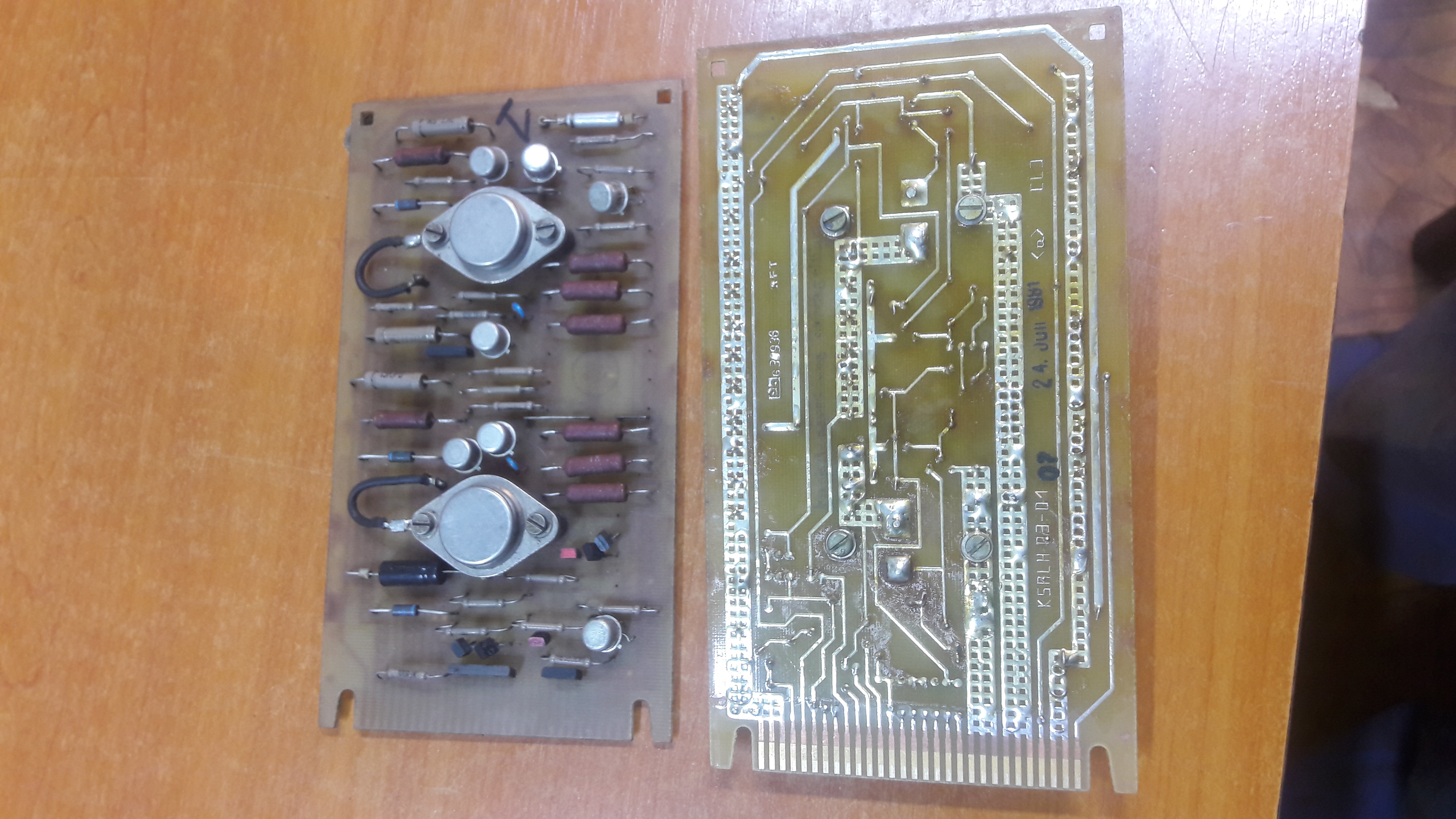

Здравствуйте помогите пожалуйста со станком Kuasy 400/100 ошибка h38 ( Электронный предохранитель для выходов магнита )
В чем может причина и где его искать . ? :-(

Какой то Магнит коротит или плата управления магнитами KSALH 03-01.

Спасибо разобрались катушки клапанов были в коротыше.
