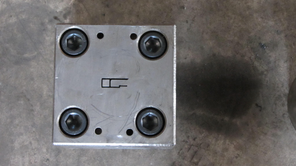

Здравствуйте. Интересует тема регулировки скорости потоков расплава, в фильере нагревателями .
Профиль потолочный багет.
Используется оконная дробленка.
Так как материал разный, скорости потоков нужно регулировать.
Сейчас используем фильеру, регулировка потоков с помощью дорна.
Слышал что регулируют разницей температур нагревателей.
Примеры фильер Если кто в курсе, поделитесь пожалуйста информацией. На сколько способ эффективен. Какая разница температур используется. Интересует все про этот способ.

Нет, фильера на один ручей. Фото как образец.
Нужно регулировать баланс верхней и нижней ноги.

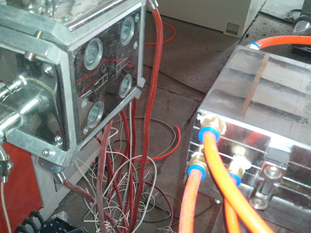

Регулировка температурой хороша для крупных профилей. У нас на корейских LG Hausys на некоторых фильерах разница верх-низ была около 25 С. Автор, что вам мешает попробовать регулировку темпером? Да, профилек маленький, но метод проб и ошибок в экструзии основной.
Возвращаясь к LG, можно попробовать один корейский метод. В зазоре между фильерой и калибром подвести трубки с воздухом и возможностью регулировать подачу. Трубки алюминиевые или железные, диаметром до 5 мм. Источник воздуха - или компрессор, или китайская ветродуйка. Трубки играют роль наконечников (длина 200-250 мм, не будут плавиться от фильеры), соединяем их с источником посредством шлангов. Установить трубки на расстоянии 10-20 мм от полок. Это даст возможность более локально регулировать истечение верхней и нижней полки багета из фильеры. Опять же, смотрите за усадкой профиля, возможно данный метод здесь не подойдёт. Напор воздуха должен быть не большим, и сам воздух нужен сухой. Корейцы так воевали с волнистостью и залипанием различных пазов и усиков оконных профилей, отлично помогает.

регулировка скорости истечения расплава и как следствие толщин стенок действительно применяется в экструзии пвх и не только... нужно только учитывать. что кроме этой регулировки существует ещё и калибрация и охлаждение расплава. и часто калибратор плохо справляется с разнонагретым расплавом и как следствие профиль крутит изгибает.появляются усадки и различия оттенка на разный стенках профиля - исходя из всего вышеперечисленного не рекомендую применять перекос температур выше 5-7 градусов- все остальное лучше исправлять инструментальными методами....
автору темы- научитесь управлять своей различной дробленкой применяя миксы разный партий дробленки или добавкой смазок для достижения результата

Разница температур больше 10 градусов "крутит" голову, калибратор только добавляет закрутку...alexs писал(а): 03 апр 2020, 19:07 часто калибратор плохо справляется с разнонагретым расплавом и как следствие профиль крутит изгибает.

От себя добавлю. Если габариты изделия укладываются в диаметр адаптера экструдера. ( вообщем то это наиболее оптимальные условия для выбора температур головки)
Регулировка температур плит головки не даст желаемого
Но когда нам нужно сильно растащить материал от адаптера скажем "влево или вправо".
Так например. При выпуске панели 250 и/или листа. Уже боковые нагреватели головки нагревают на 5-10-15 выше чем верх и низ головки панели.
Важнее - работа с поставщиками вторичного материала. Возможно у одного вторичка на свинце у другого на КаЦе стабе.
Нужна Оценка переработки каждого материала в машине.
Сбор микса этих вторичных материалов. Ну скажем, пропорционально объемам поставки.
И доводка такого микса добавками. Я бы к этом списку от Уважаемого Алекса добавил бы ещё модификатор перерабатываемости
