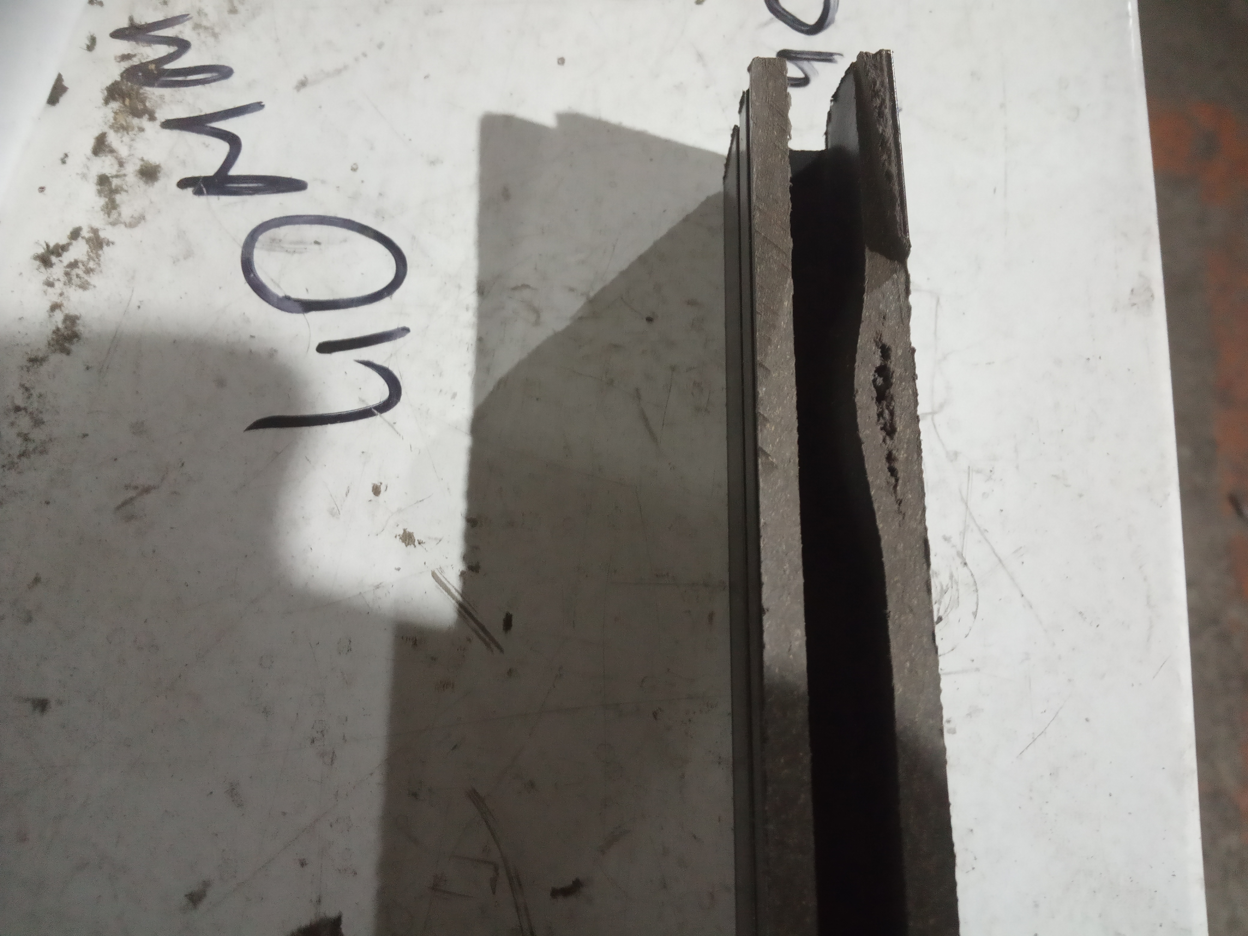

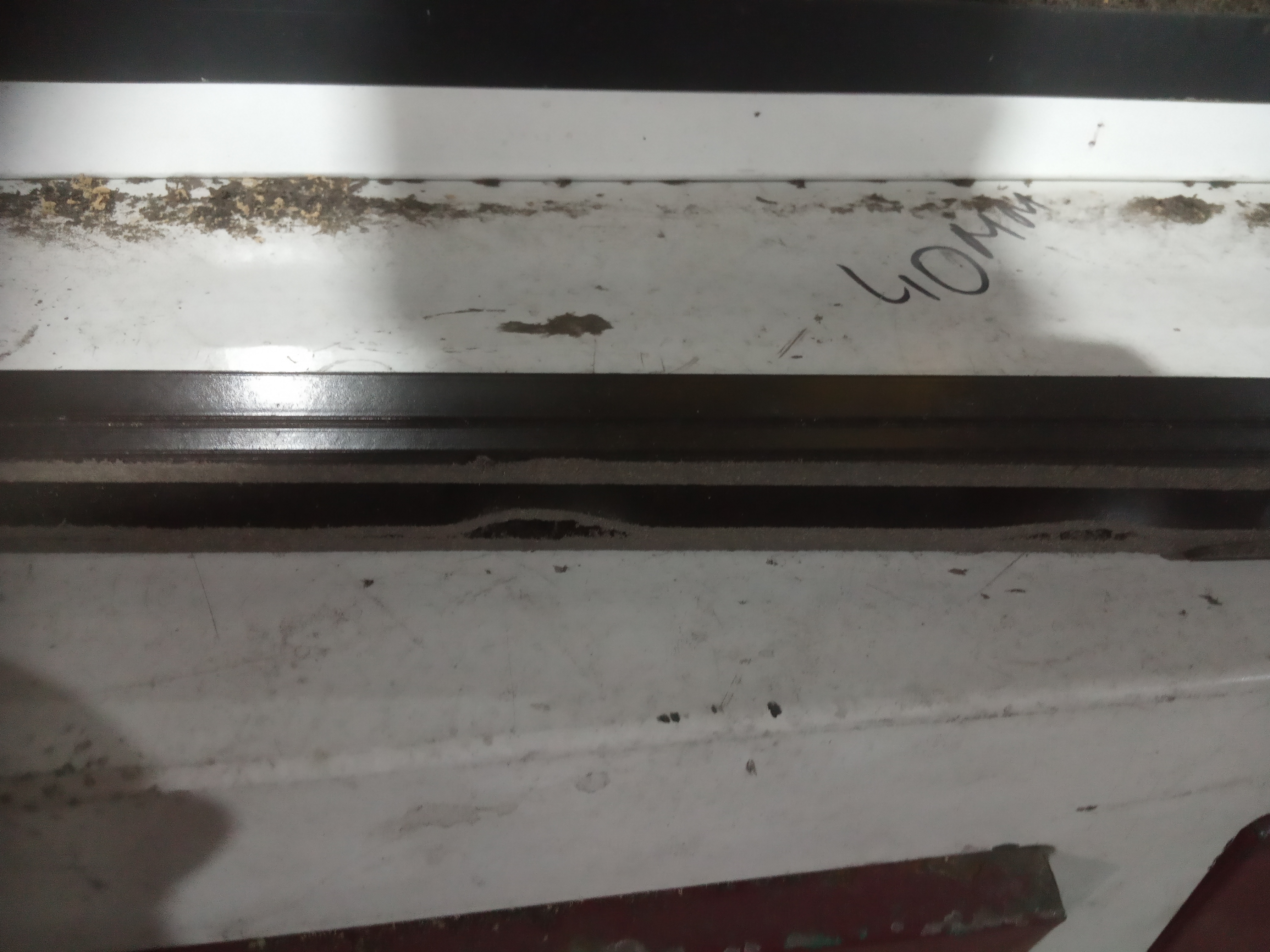

#11 Сообщение Alexey_ul » 08 апр 2020, 20:26
Вот такая проблема визуально.доска в разрезе по длине.
новичёк
Сообщения: 1791
Город: Ленинград
Откуда: Владивосток
Благодарил (а): 6 раз
Поблагодарили: 229 раз
Re: Расслоение внутреннего контура террасной доски
#12 Сообщение новичёк » 08 апр 2020, 21:56
Возникло несколько вопросов.
по доске
- Эти вздутие возникают посередине доски?
- Эти вздутия находятся на одинаковом расстоянии друг от друга?
- Эти вздутия возникают внутри доски сверху?
по машине
- Это Ф65 -тая коника
- Шнеки для ПВХ? Или у Вас много коричневого пигмента и/или сажи в рецепте?
- Машина новая или б/у
- если новая. снимали осматривали адаптер? Есть внутри перегородка со стороны шнеков
- если б/у. Откатывали шнеки, осматривали поверхность шнеков? Шагрень есть?
-работает дегазатор? Что на вакууметре?
Ну и последнее. Покажите рецепт

#13 Сообщение Alexandr1989 » 08 апр 2020, 23:11
новичёк писал(а): 08 апр 2020, 21:56 Возникло несколько вопросов.
по доске
по машине
Рецепт Вам не подскажут, гранулу покупная...
