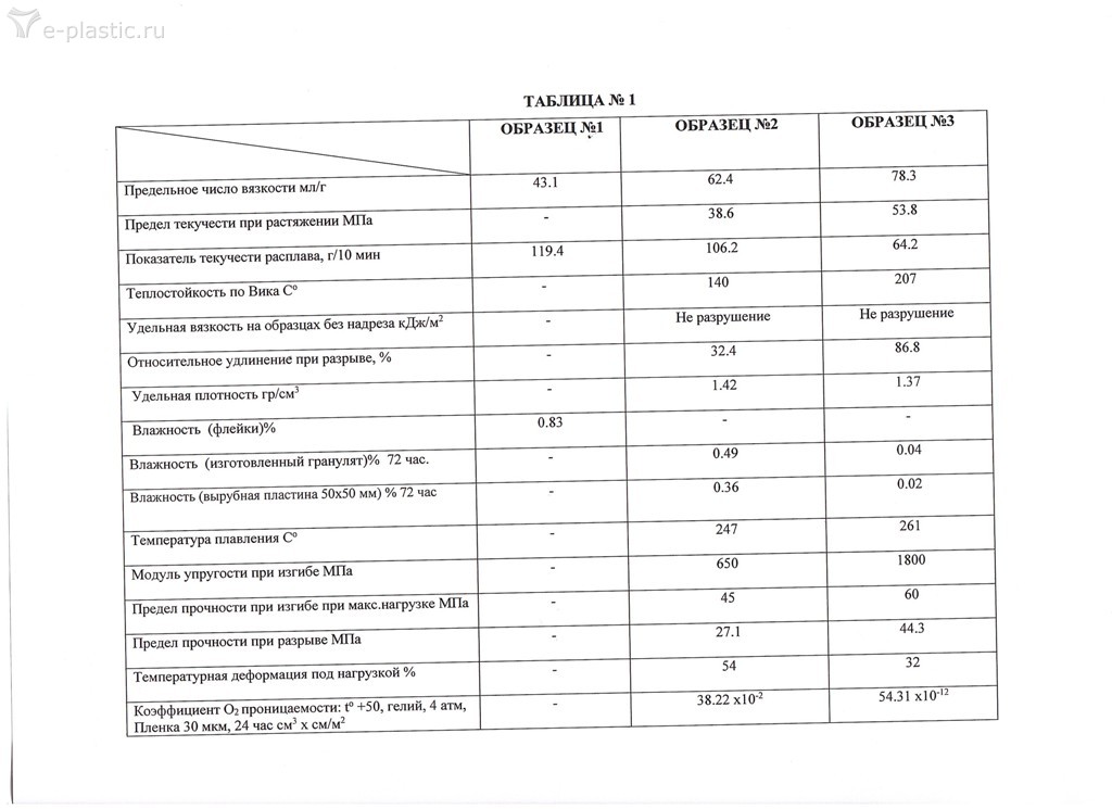

#17 Сообщение Gelikoid » 03 май 2023, 11:18
Лента лопается вдоль, когда её сдавливаешь руками или пассатижами. Работаем на вторичке иногда снова перерабатываем в третичку. Дробим ПЭТ бутылки, промываем и высушиваем по 2 раза. Температурный режим придерживаем в норме. Лента в целом не лопается, но бывают случаи что ничего не меняли, разом начинает лопаться. Предполагаю что флекс поменялся, поэтому пошла ломучесть. Кто подскажет название добавки чтобы лента не лопалась?
sedoykornet
Сообщения: 272
Откуда: Самара
Благодарил (а): 237 раз
Поблагодарили: 185 раз
Re: Упаковочная лента
#18 Сообщение sedoykornet » 04 май 2023, 03:09
Коллеги для листа применяли добавку (смотреть скриншот). На первый взгляд тех. процесс очень похож.
Документ размещён на форуме. Надо запустить поиск и всё внимательно прочитать.
Дорогу осилит идущий.
