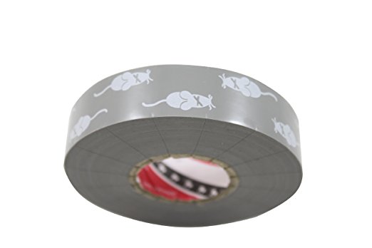

Добрый день, уважаемые коллеги,
Что можно добавить в компаунд, чтобы его не грызли мыши и крысы?
Задача не в том, чтобы они его погрызли, а через какое-то время умерли, а в отпугивании, чтобы они его не портили. Еще надо не потравить людей при производстве компаунда.
В интернете нашел такую изоленту

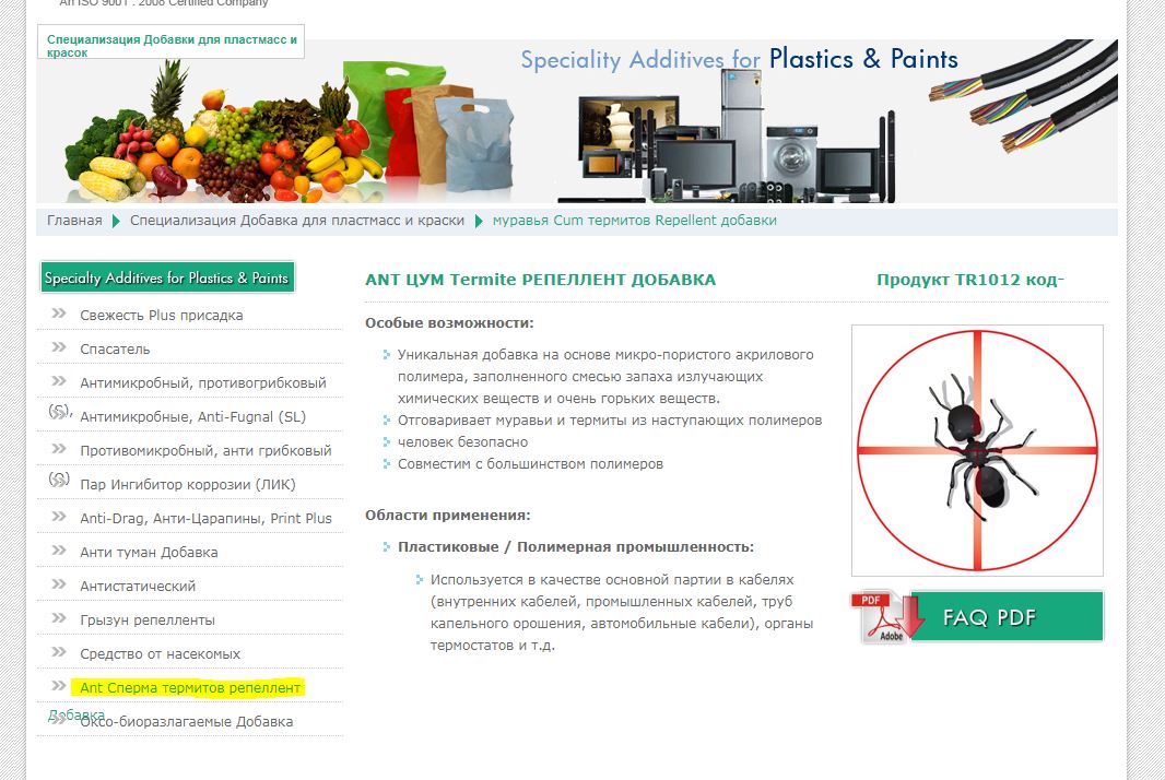

Texnolog2018 писал(а): 03 мар 2020, 12:19 Что-то типа такого
Только одно испугало......человеки совсем озверели..термитов "доят" :dan_ser: ...всё ради наживы :ny_tik:
С китайцами решили посоревноваться? :ps_ih:
Их вонючая пластмасса потому и вонючая...
