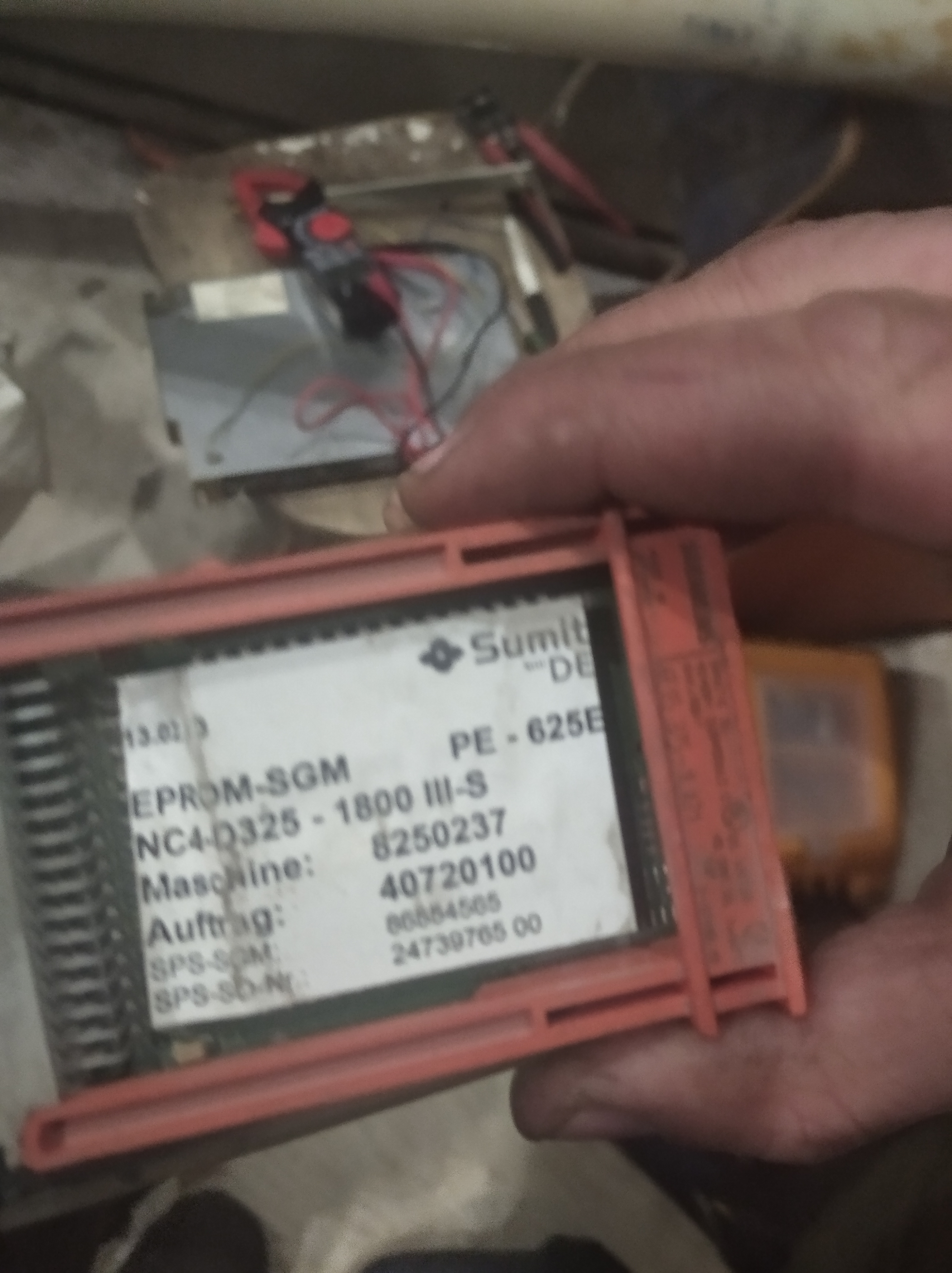

Demag NS-3 93 года,не закрывается узел смыкания,пишет ошибку pick and place not in basic position,возможно стоял робот,EAPROM тот что на фото был вместе со станком,может кто-нибудь из мудрецов этого форума подскажет

Plastbelfactoty писал(а): 27 фев 2020, 20:39 Demag NS-3 93 года,не закрывается узел смыкания,пишет ошибку pick and place not in basic position,возможно стоял робот,EAPROM тот что на фото был вместе со станком,может кто-нибудь из мудрецов этого форума подскажет
Если стоял робот надо понять по какому Евромапу был присоединен. Обычно без робота стоит ключ-заглушка на некоторые сигналы вполне возможно это ваша причина

Слишком мало информации. Вы его только устанавливаете или он уже шёл. То что вы держите по-моему просто Speicher Modul, типа жёсткого диска, могу ошибаться.
Re: Demag NS-3 93 года не закрывается узел смыкания
#4 Сообщение Артур69 » 28 фев 2020, 01:33
С Тохой согласен. Вам нужно , если сейчас робот не подключён, найти этот штекер. Нужен электрик . Перемкнёт в заглушке и всё. Но Евромап, вроде 12 , но могу ошибаться. Можно попробовать на прямую узнать. http://www.euromap.org/en/
