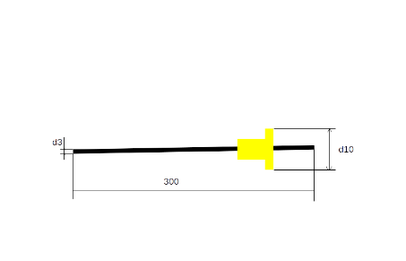

Здравствуйте. У нас на предприятии выпускаются пластиковые прутки с абразивным покрытием (песок). Руководство решило улучшить товар и для этого добавить пластиковую втулку, закреплённую на прутке.
У меня нет опыта работы с пластиком, поэтому хочу спросить у знающих людей - каким способом можно реализовать это производство? Какое оборудование, какие материалы лучше подходят?
Объём производства - 3-5 тыс. шт/день. Требования к красоте и точности низкие - главное, чтобы пластмасса была одета на детали. Может сделать без автоматики, если это сильно усложняет оборудование и повышает его конечную стоимость?
Хочу сам разобраться в технологии, чтобы понимать то, какое оборудование заказывать и на что обратить внимание в первую очередь. И знать к кому обращаться для выполнения работы по организации производства.
Знающие, опытные люди - пожалуйста, отправьте мне ссылки на необходимые для общего понимания процессов учебные материалы и документы. Для меня будут полезными просто прямые подсказки.
Для общего представления нарисовал от руки рисунок прутка со втулкой.

Очень мало исходных данных . Что за пруток , что за втулка , втулка сидит мёртво и должна двигаться . Если всё из одного вида материала , не проще ли сделать новую внутреннюю часть формы и делать сразу деталь, как на вашей картинке. Дофрезировываете вашу втулку и оставляете её гладкой .

Оборудования какого - производства втулок или закрепления оных на прутках или и то и то?Павел11 писал(а): 09 фев 2020, 10:22Здравствуйте. У нас на предприятии выпускаются пластиковые прутки с абразивным покрытием (песок). Руководство решило улучшить товар и для этого добавить пластиковую втулку, закреплённую на прутке.
1) 3-5К втулок/день это 1-2 ТПА с переверией, размерами вы нас не побаловали, но раз "пруток", то диам. до 20мм, значит диаметр втулки до 60мм. Делаете 1-2 8 гнездные формs и льете из самой злой и дешевой вторички, которую только найдете.
2) Прочности посадки и расстояние от край вы тоже утаили, но, думаю сажать либо на горячую, предусматривая какие-то подплавляемые лепестки или тому подобное или приваривать УЗ сваркой.

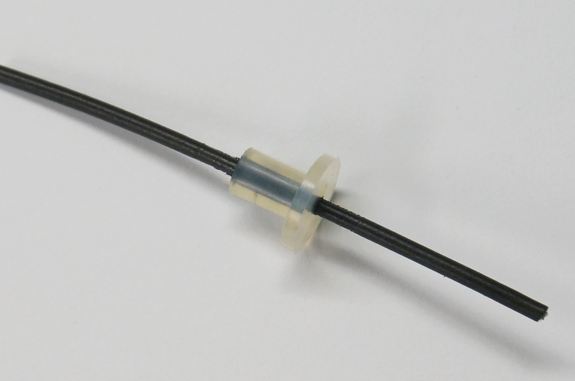

Такую деталь можно лить на ТПА. В идеале - на вертикальном ТПА с челночным или вращающимся столом, где одна верхняя поливнка пресс-формы и две нижних. Если надо, то найду ссылку на такое оборудование.
Можно и на горизонтальном ТПА лить, но это менее удобно и по скорости будете проигрывать.
По материалу - подбирать его для отливки надо отталкиваясь от материала прутка, чтобы обеспечить адгезию между слоями, как при двухкомпонентном литье.
Привел фото аналогичной детали нашего производства.

Это картинка, которую топистартер нарисовал и залил на радикал.
