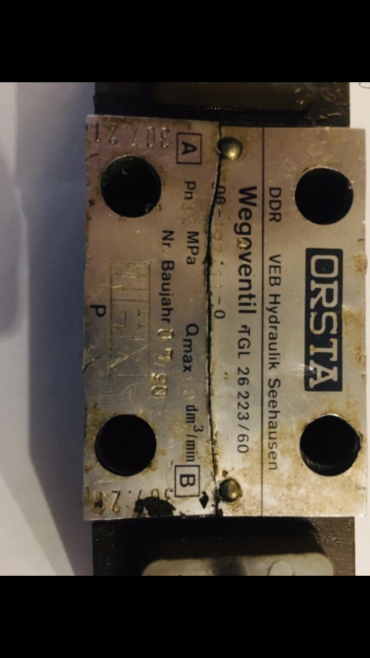

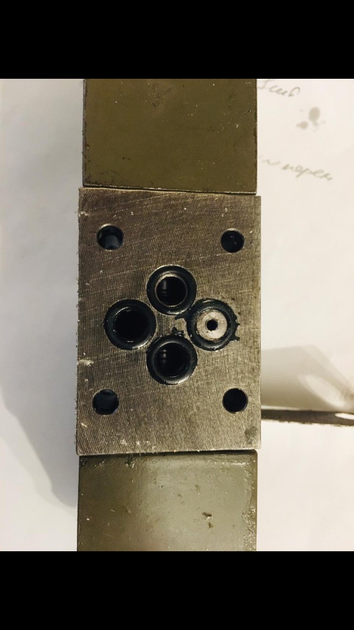

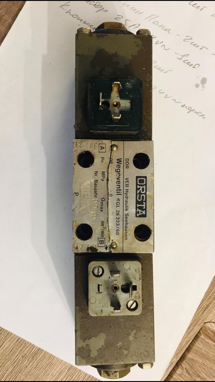

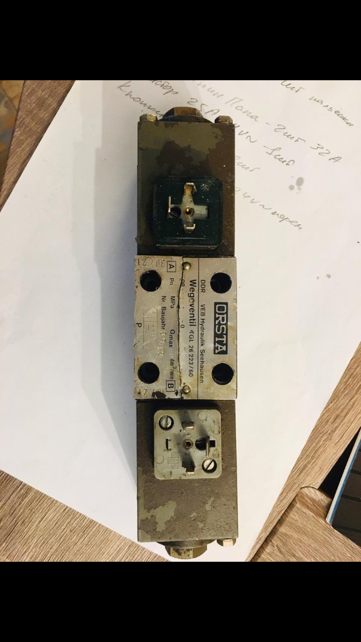

Нужна такая же деталь, у кого есть на продажу?

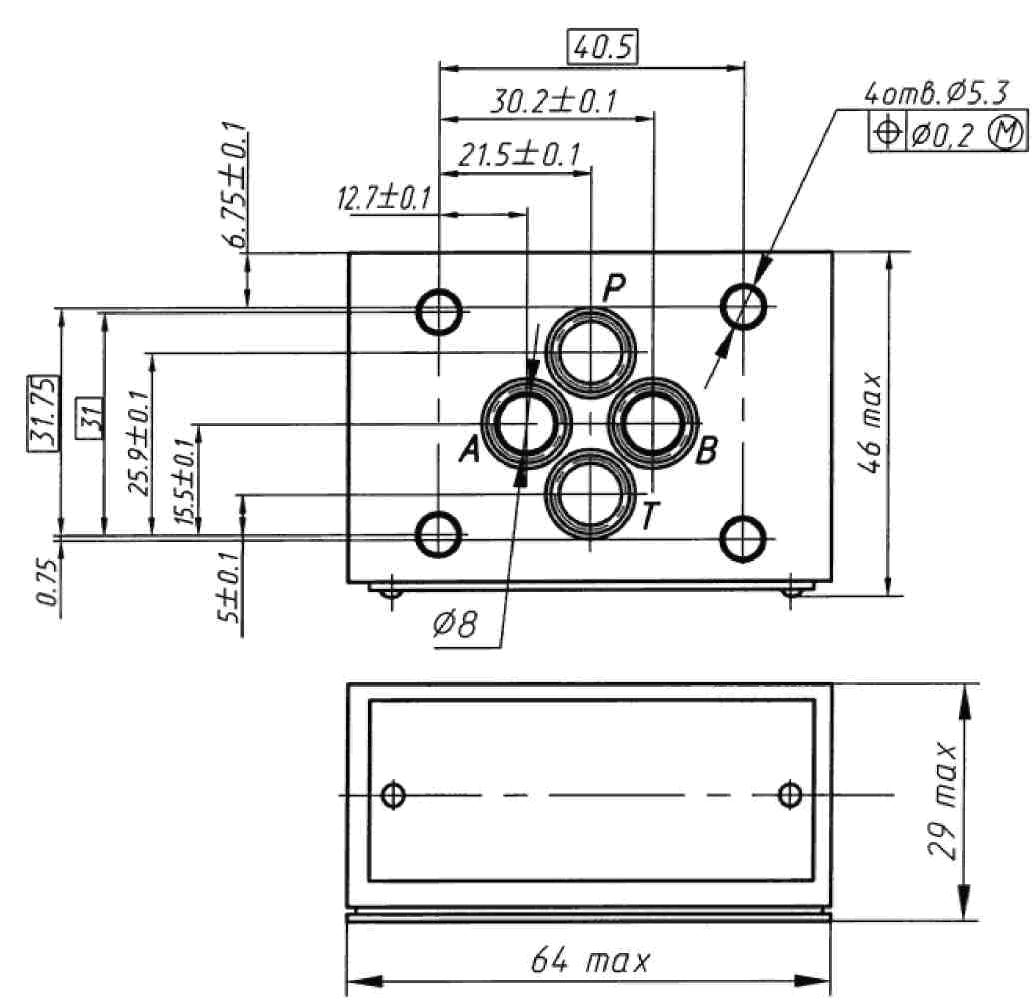

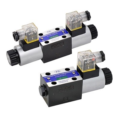

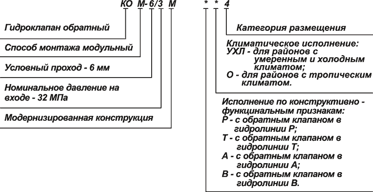

Есть в свободной продаже. С доставкой по всей России. Встроенный обратный клапан в линии Р нет. Ставим без него. Все работает. В случае необходимости ставим под него модульную плитку с обратным клапаном в линии Р.

Модульная плитка приобретается и ставится под распределитель. Распред 2.400р плитка 600р. Погуглите и найдете.
