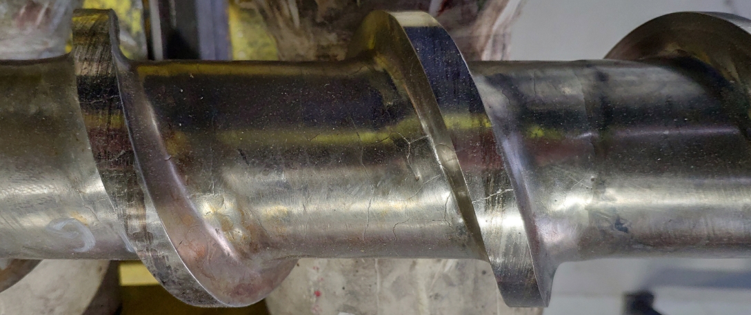

Добрый день.
Работаем на экструдере с плоскощелевой фильерой и производим ленту для термоформовки. Материалы - ненаполненные полипропилен или полистирол. При последней проверке шнека обнаружили на поверхности шнека нитевидные трещины покрытия. Трещины есть только на первой половине шнека в зоне загрузке. Прошу подсказать, с чем могут быть связаны такие дефекты шнека?

Добрый день.
1)Шнек к Рентгену, на флюорографию.
2)По результатам флюорографии покупать новый.
1А) Какие причины вызывали у вас острую необходимость проводить разборку машины и инвентаризацию рабочего органа?
Без причин , добровольно, даже японцы и корейцы машины не разбирают!
У нас имеются машины возрастом от 15 лет, шнеки там белого свету с рождения не видали и мы не видим причин их на светский раут выводить.

Добрый день.
Не совсем понимаю, что Вы имеете ввиду под рентгеном шнека? Ни разу с таким не сталкивался.
Мы отдаем шнековую пару только на проверку отклонений геометрических размеров для определения степени износа. На данном экструдере проверка проводилась и износа на нем нет.
Мы разбираем экструдер, только когда видим большое отклонение в скоростях вращения шнека в автоматическом режиме совместно с насосом расплава.

Рентгенографический метод неразрушающего контроля покажет глубину трещин, структуру и текущее состояние шнека.Stepan писал(а): 17 янв 2020, 12:29 Не совсем понимаю, что Вы имеете ввиду под рентгеном шнека? Ни разу с таким не сталкивался.
-На данном экструдере проверка проводилась и износа на нем нет.
-Мы разбираем экструдер, только когда видим большое отклонение в скоростях вращения шнека в автоматическом режиме совместно с насосом расплава.
Если разница существенная то согласен.
По вашему шнеку видно, что машина работала в крайне критических условиях и началось разрушение. Или машина работала в жестких режимах и вылезли скрытые дефекты , которые образовались при отливке заготовки металлургами.
