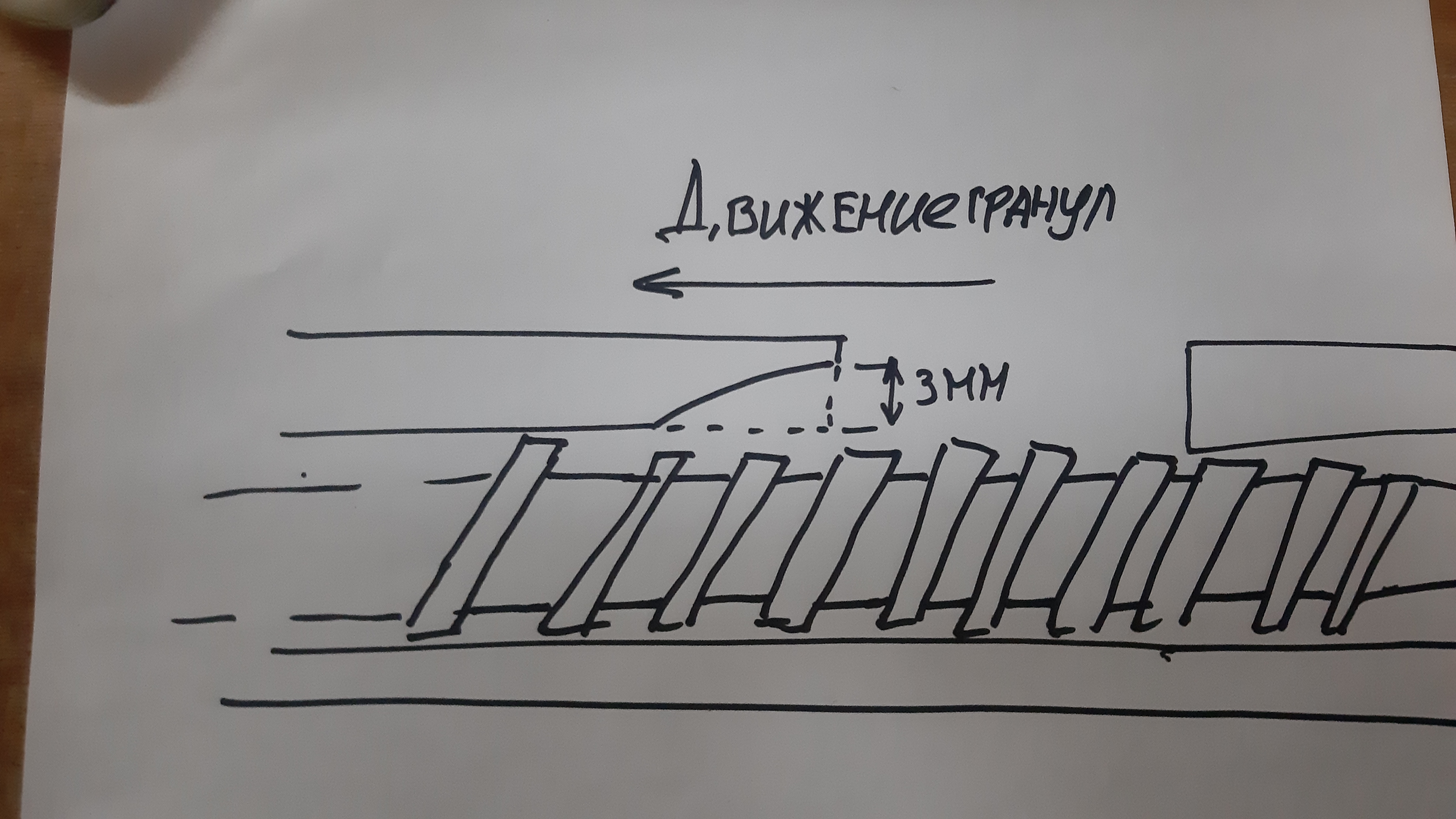

Столкнулись недавно с подобной проблемой. Экструдер лд- 25х20. Крутим на 12 оборотах 24/7 и недавно началось...примерно каждые 10 часов,иногда меньше иногда больше падает ток и соответственно очень сильно замедляется выходящий поток полимера (PETG),практически останавливается. Иногда и 20 часов работает нормально. Обратили внимание что ток на мгторе падает плавно. Тепературы крутили туда сюда от 200-170 до 220-170. Градиент теператур тоже крутили,нижнюю температуру убавляли аж до 130. Температуру рубахи на загрузке от 15 до 30 градусов. Сетки тоже разные ставили. Сейчас из вариантов остался только износ шнека, может есть ещё варианты.

после падения тока он восстанавливается или остановка. охлаждение - нагрев- старт? шнек вынимали- осматривали? термопары первх зон проверяли. цвет изделия перед остановкой с первоначальными образцами сравнивали? Вопросы для самостоятельного осмысления происходящих процессов.....

Ток падает кратковременно и восстанавливается,но всё равно на 20-30% ниже чем первые часа 3. После остановки и небольшого охлаждения ток восстанавливается,до нормальных значений. Термопары работают корректно,цвет изделия не меняется. Шнек к сожалению до нг ну никак вытащить не получится. Кроме как на износ шнека,самоосмысление не наводит,но то что он проработал всего 2 месяца напрягает(без азотации,работаем на первичке). Понятия не имеем сколько должен проработать шнек без азотации 24/7(цилиндр азотирован).

по описанию возникает 2 предположения:
1- частотный преобразователь сбоит по перегреву силового модуля- в современных моделях есть система защит в том числе и от перегрева....
2- сам шнек перегревается. к поверхности шнека прилипает расплав и перекрывает проходное сечение. после остывания металла шнека материал срывает и подача восстанавливается
лечение первого-- проверка всех настроек частотника и при необходимости доп теплоотвод- от радиатора модуля. ну или замена термопасты стыка модуль- радиатор
лечение второго посложней- полировка поверхностей и термостабилизация шнека- маслостанция- с модулем поддержания температуры масла....

Первый вариант уже проверяли,всё чинно-гладко. Частотник с запасом на 2,2 квт. Во время этой траблы напряжение не падает,частоту удерживает,может ещё какие то проблемы,которые не сразу узнаешь... нагрузка что на мотор,что на частотник минимальна,у мотора номинальный ток около 5А,а в работе ток не превышает и 1,8А,а частотнику так и вообще эта нагрузка смешна. Термопасту пожалуй поменяем,частотник весьма пожилой...да и сегодня попробуем новый поставить,погонять.alexs писал(а): 24 дек 2019, 09:32 по описанию возникает 2 предположения:
Второй вариант наиболее вероятный,но два с половиной месяца проблем не было,всё было идеально. Вот на счёт маслостанции можно поподробнее? Вы имеете ввиду охлаждение шнека делать или про терморегулирование в зоне загрузки? Первый вариант конечно хорош,но сложно реализовать.

Центрального отверстия нету,да и шнек маловат(25мм),т.к много в прочности потеряем,если будем делать охлаждение.alexs писал(а): 25 дек 2019, 12:25 именно шнека . если в конструкции шнека есть центральное отверстие- то несложно организовать маслянное темперирование- втулка с трубкой внутрь. заглушка. муфта на сальниках,шланги и бак с насосом, теплообменником. теном- вот и вся механика, регулятор температуры масла
масло подается через трубку в выходную зону шнека*(ближе к наконечнику) , тем самым регулируется температура самого шнека
А так,согласен,было бы круто его охлаждать. Но в таком случае,возникает вопрос о том как же он работал 2,5 месяца без охлаждения на всяких температурных режимах.
Вчера сменили частотник на новый, проработал всего то 5 часов и опять...

Температура гранул одинакова при пуске и через три часа?
Есть ли перегрев в зоне дозирования? Эта зона с принудительным охлаждением?

Не разбираюсь в процессе, но чисто логически... износ должен бы сказывается через некоторое, но не продолжительное, время после запуска перегревом шнека и "вылез" бы перегревом зоны дозирования цилиндра, при этом должна бы быть пульсация производительности, тока, но достаточно длительная равная циклу изменения температуры шнека.
Не судите строго, не спец. Как нагрев гранул увеличивает производительность? Облегчая плавление? Но если у шнека проблемы с плавлением то ток бы наверное рос бы.
Горячая гранула добавит температуры шнеку в зоне загрузки и формирование пробки ослабнет - производительность по сути должна бы снизится только из за изменения коэфициэнта трения шнека в зоне загрузки.
Зря я в теорию, без понимания, но по моему холодную гранул не получается утрамбовать в нормальную пробку из за того что жесковата? Два месяца назад в цеху было теплее. Возможно снизилась температура воды на ожлаждение подбункерной зоны.
Или какой то другой механизм?

Смущает фонтан над окном загрузки. А если грузом прижать этот фонтанчик то ток начинает расти?

Нет,не растёт. Видимо гранулы лучше уминаются.леха писал(а): 27 дек 2019, 19:58 Смущает фонтан над окном загрузки. А если грузом прижать этот фонтанчик то ток начинает расти?
Сегодня заметил сильный износ зоны загрузки,как мне кажется это не может сказаться на проблеме,но таковое имеем. Стёрло что-то ну очень сильно
