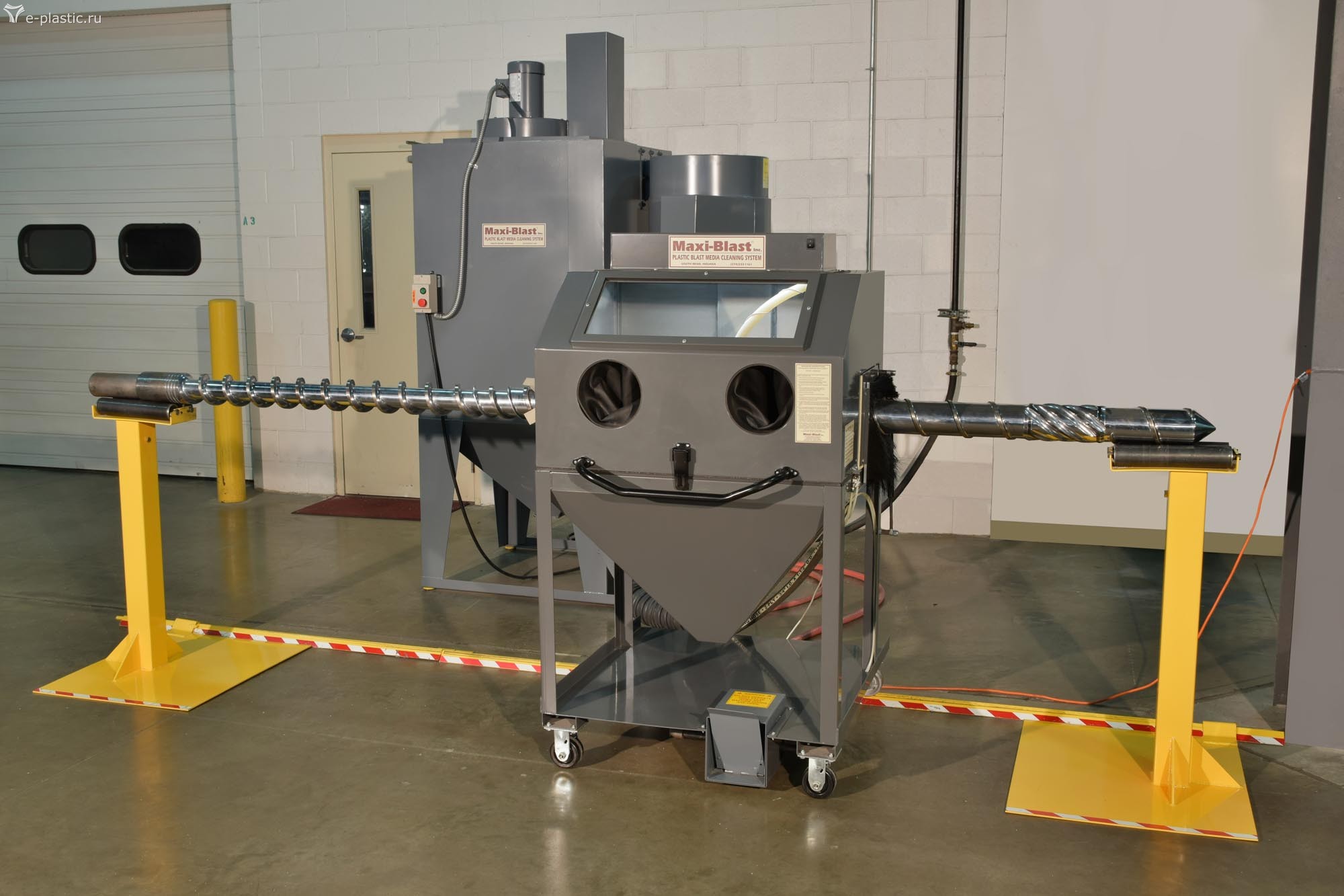

Добрый день!
Посоветуйте пожалуйста. Думаем, какое оборудование лучше приобрести для очистки шнеков экструдера (пленка, ПВД, ПНД).
Упираемся в два варианта - пескоструй с пластиковой дробью (эконом вариант) или айс-бластер с сухим льдом (намного дороже).
Есть конечно смущения на этот счет. По пескострую - надо ждать пока немного остынет расплав. По айс-бластеру - нужно опробовать.
Какой вариант более предпочтительный? Может у кого есть такой опыт..

Видела на К-шоу как работает пескоструй - песня!
Сейчас закачаю видео и выложу.

Видео не очень передает качество очищенного материала, но царапин пластиковый "песок" не оставляет.

Пробовали сухим льдом, не впечатлило, пескоструй с дуропластом намного лучше.

Материал ПНД (t плавления 125-135 град., t размягчения 120-125 град.) Камера дробеструйная с пластиковыми гранулами.
Я так понимаю, сперва вынимается горячий шнек, протирается от остатков расплава. Остается нагар, который собственно и необходимо будет очистить.
При какой температуре можно приступать к очистке шнека?

Такую в Чехии видел, у наших партнеров:
Re: Чистка шнека - пескоструй или сухой лед?
#8 Сообщение Maks42 » 06 окт 2021, 13:12
Видел похожую в Австрии, чистка идет дуропластом.
