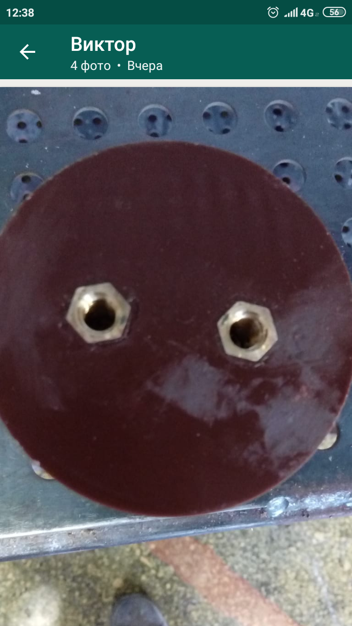

Доброго времени суток товарищи ПКМщики! Являюсь технологом по эпоксидному литью и сейчас настраиваю технологию литья эпоксидного компаунда. Основная проблема производства в том, что на поверхности изделий получаются раковины, которые попросту портят внешний вид изделий и не несут товарного качества. Сейчас привел в более божеский вид технологию, изделия получаются практически без раковин, но тем не менее они присутствуют, в виде очень мелких углублений менее 1 мм в диаметре и количество их существенно уменьшилось, максимум пару пар раковин на поверхности, которые приносят визуальный дискомфорт как мне, так и директору производства, за что карают нещадно во все дыры. Перепробовал уже все, что только можно было: менял температуру, наклон машины, давление впрыска, концентрацию наполнителя в системе (кварцевая мука), увеличивал время выдержки, если смола не успевала заполимеризоваться при новых параметрах, осталось только опробовать механическую доработку и повысить концентрацию пластификатора в системе. Что можете посоветовать для ликвидации раковин на поверхности и полного их устранения, просто не так часто приходилось работать с олигомерами и физический смысл их работы я изучаю сейчас больше на практике, нежели в теории, ибо книжек не нашел подходящих или как можно механически обрабатывать изделия из ЭС так, чтобы поверхность изделия не потеряла свой глянцевый вид и изделия приобрели наконец-то товарный вид. Заранее спасибо!

Нужно понять причину возникновения раковин...
Раковины - от пузырьков воздуха, водяного пара, других летучих компонентов...
Проблема привязана к определенному станку или нет?
Входной контроль качества сырья есть?
Фото дефектов - в студию :-):

Входной контроль качества это я, нет не к определённому, а на формах ребристой структуры, более сложной, с изделиями имеющими гладкую поверхностью я разобрался. Матовые части это замазка полимерная из того же материала
