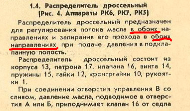

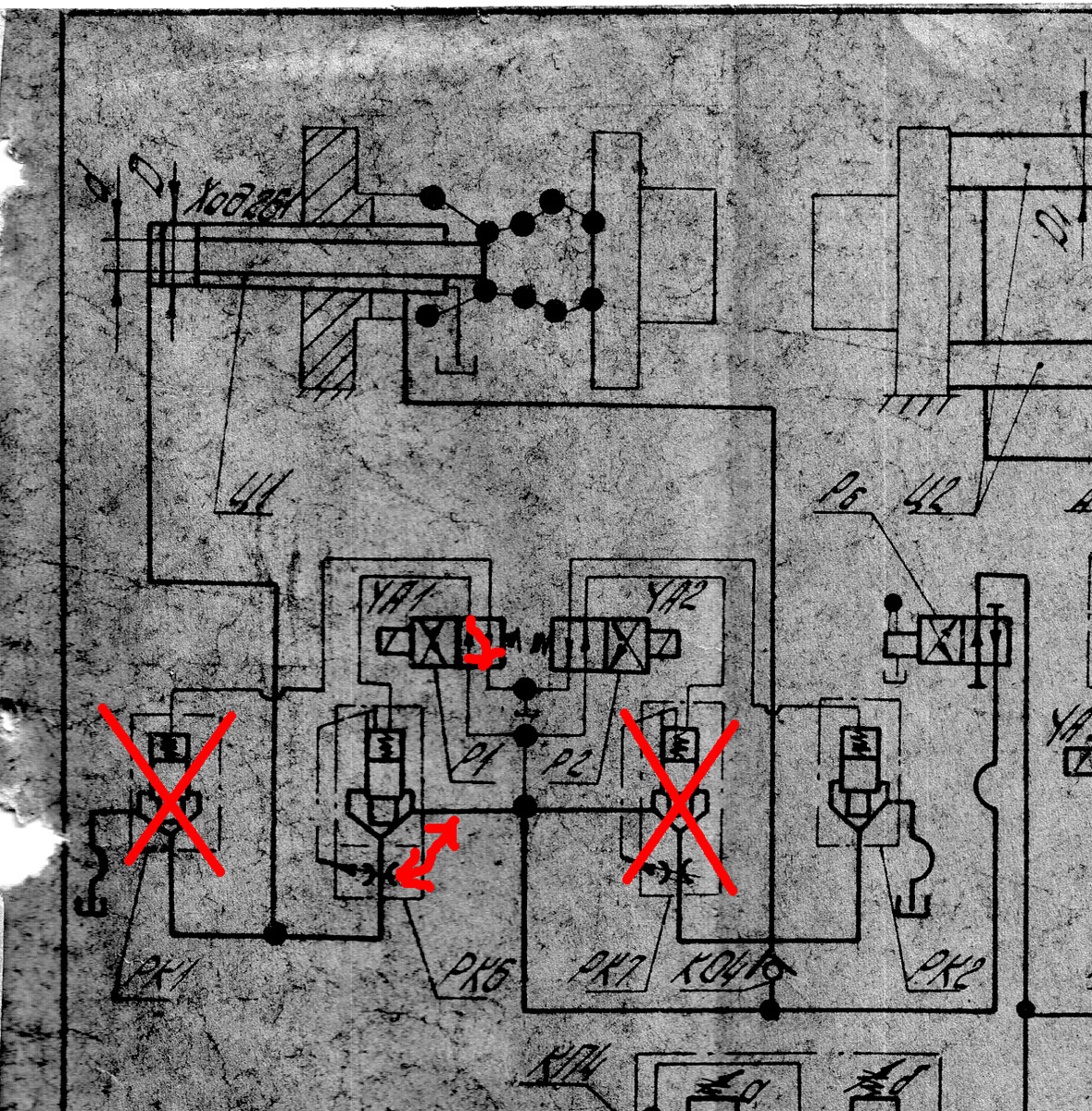

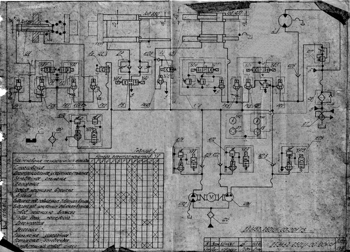

По гидросхеме вопрос, если УА1 включен, давление от насосов через РК6 может как в цилиндр так и обратно, т.е при включении нагрузки в системе давление проваливается и рычаги (плиты) расходятся? Обратный клапан напрашивается или постоянно давление в системе держать нужно???

Если уа1 включен, тогда открываются нагнетание смыкания и слив размыкания, запираются нагнетание размыкания и слив смыкания. Ни каких туда сюда.
А чтобы через рк6 пошло обратно, нужно в рк7 качать, а они в противофазе. А если их вместе открыть, форма сомкнется ускоренно (дифференциал)
Да, а бывает рано 2 концевик срабатывает, тогда отскок плиты, но только в автомате.

Если верить написанному, то в обоих направлениях... отсюда вывод, нельзя отключать нагрузку насосов! а так же по той же причине наблюдается отход рычагов (а потом их возврат) при максимальном усилии впрыска в начальный момент. Это как свет притухает при включение мощного электромотора или сварочника. У куасей более продумано, там обратный клапан на запирание имеется...
Бред полный, если рычаги встают в нормальный замок, нужно приличное усилие, чтобы их из него вывести, попробуйте увеличить толшину шайбы между поршнем смыкания и промежуточной плитой, там всего одну гайку открутить, в которую толкатель поворачивается, поршень немного отвести размыканием, надеть шайбу, вернуть все на место, и результат сюда.

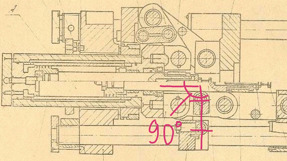

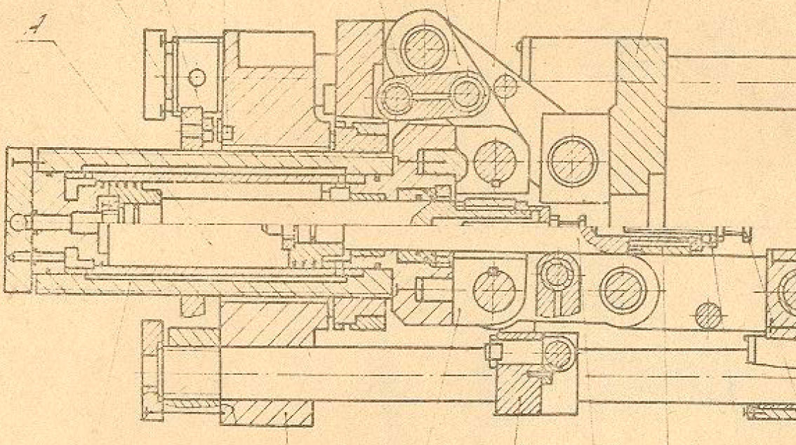

1.Смыкаем форму и смотрим на маленькие суставы, которые идут от промежуточной плиты к основным рычагам. Они встают перпендикулярно оси машины?
2. Вы говорите, что после полного смыкания рычаги сами выходят из мертвой точки и происходит размыкание. Какое давление в гидравлике в момент вывода рычагов из мёртвой точки.
3. Разберитесь наконец с кинематикой. Регулировочная шайба стоит между концом поршня и промежуточной плитой, и у вашей машины она имеется, и если машина не новая и рычажка изношена, сами понимаете.
Этой шайбой и регулируют мертвую точку.

Переставил шайбу (она около 10мм втулка собственно) стояла перед гайкой, поставил после штока. Особой разницы в запирании не заметил...

Если мы говорим про одно и то же, то разница должна быть существенная, промежуточнаая плита при запирании должна на 10 мм вперед уйти.Lmitry писал(а): 18 мар 2019, 20:41 Переставил шайбу (она около 10мм втулка собственно) стояла перед гайкой, поставил после штока. Особой разницы в запирании не заметил...

Вперед не пойдет, закрытая форма не даст. Пришлось на высоту втулки откручивать цилиндр назад...
