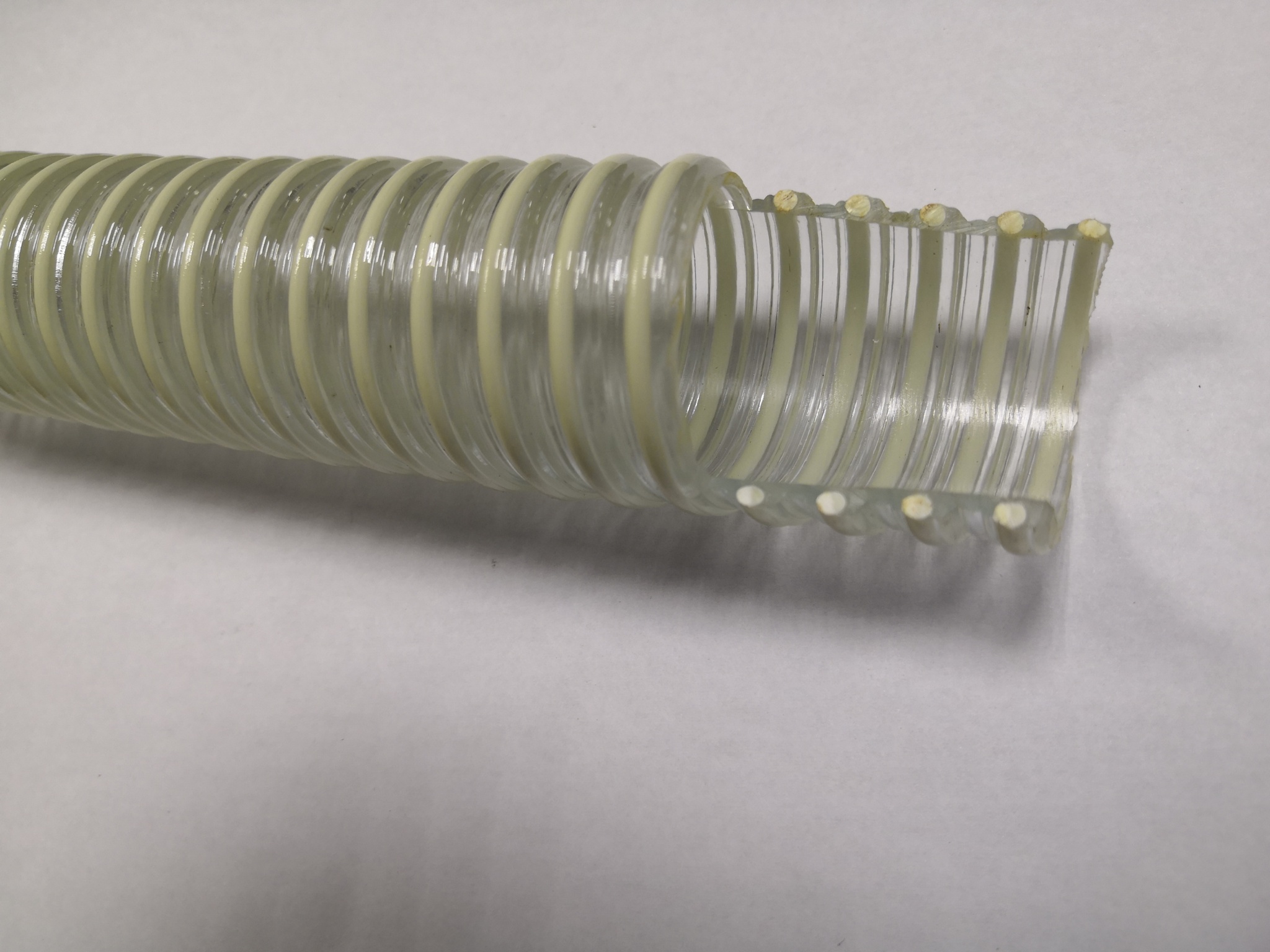

Занимаемся производством спиральных ПВХ шлангов (основание из пластиката, внутри спираль из жесткого ПВХ). При запуске/настройке/остановке образуется немалое количество отходов. Отделить мягкий ПВХ от жесткого невозможно - адгезия оч. хорошая. Отсюда - образование довольно больших объемов отходов.
Посоветуйте пожалуйста куда можно сбывать такие отходы?

Тут раньше один коллега из Минска появлялся, так он такие отходы в подоконник затолкал. Говорил, очень даже неплохо получается...

Или в стеновую панель, если чистые.

Забыл упомянуть - большинство отходов цветные (красные и синие). В панель наверное нельзя. В подоконник, если честно, не знаю укроется ли ламинацией.
