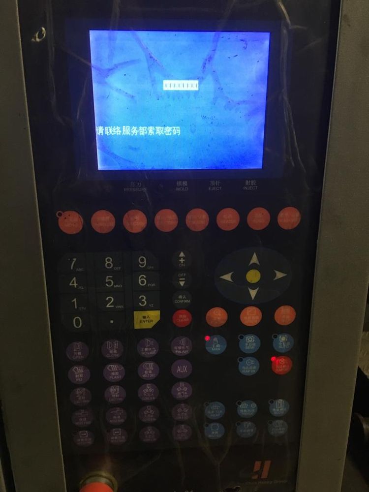

Здравствуйте уважаемые!

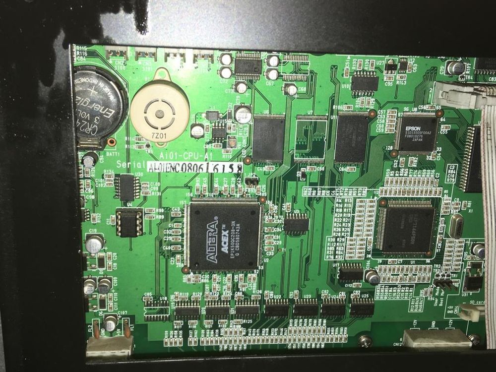

Приобрели б.у. ТПА Chen De EM400-V(Chen Hsong) с контроллером Ai-01 2009г.в. При включении высвечивается экран ввода пароля со звёздочками, при нажатии на кнопку Enter ничего не происходит. Пробовал разные пароли вводить - результат прежний. Заменил батарейку, была малость вспухшая - не помогло. Прежний хозяин говорит, что такого не наблюдалось раньше, компьютер грузился сам без ввода пароля. Не знаю что делать, подскажите пожалуйста.

#2 Сообщение Бегемот » 20 мар 2019, 07:25
Должен сам загрузиться, если ни чего не вводить. 654321 пробовали?
