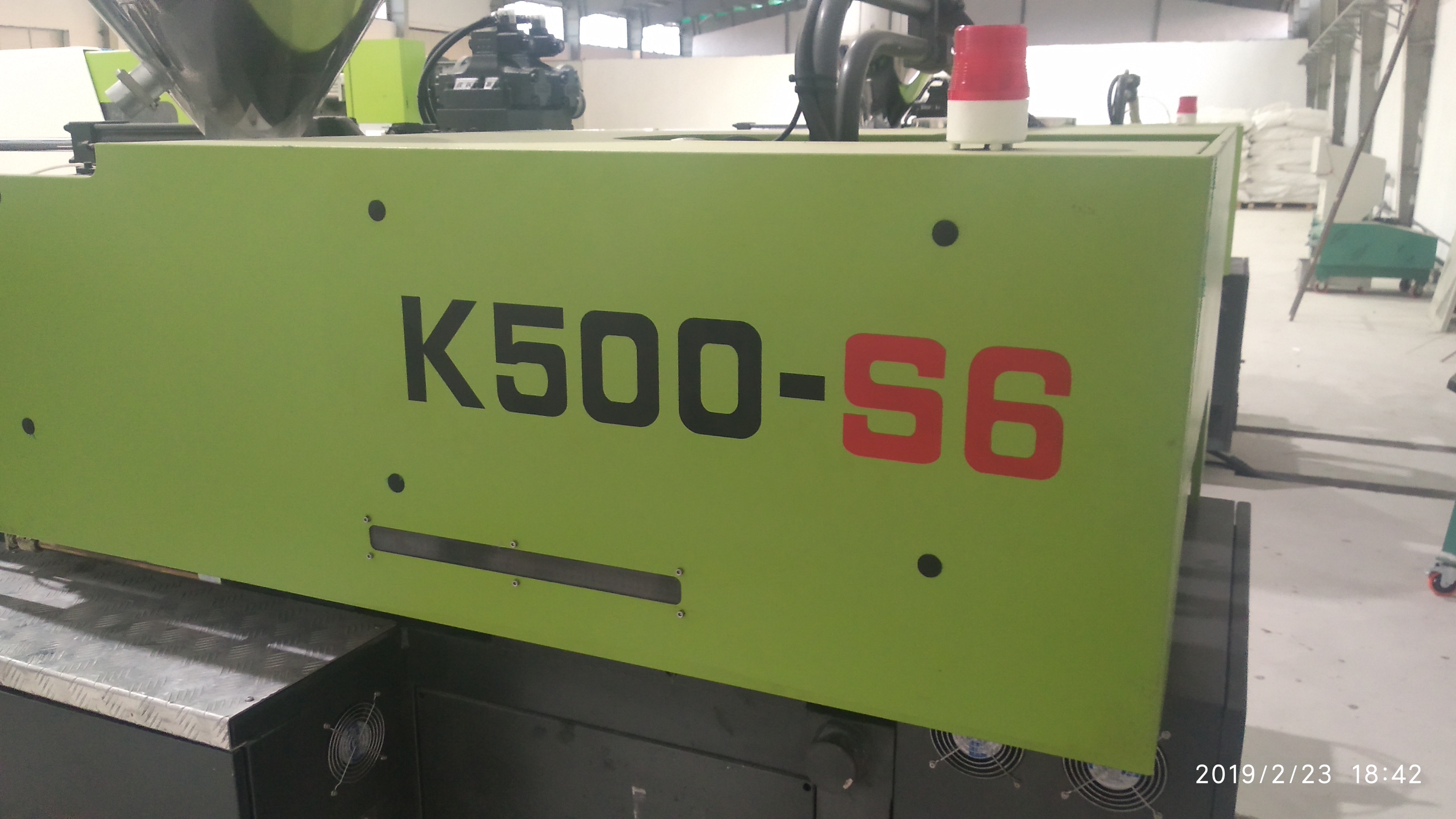

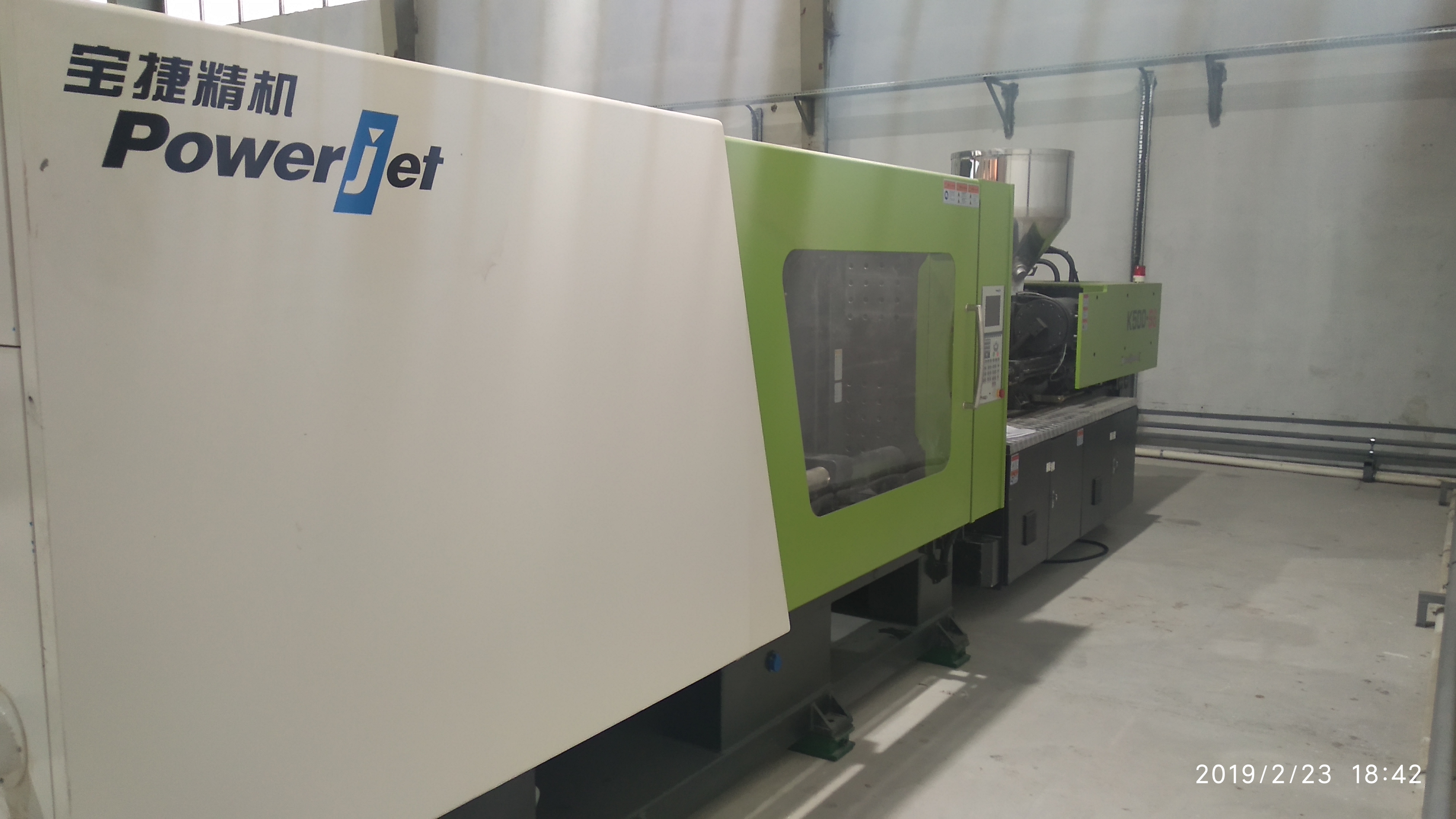

Добрый день дорогие друзья. Помогите пожалуйста с такой проблемой.
Купил 2 станка фирмы powerjet и с одним такая проблема-вместе включении мотора автоматически выключается через 90 секунд простоя(если не совершается каких либо действий). Облазили всё меню в поисках настроек но так и не нашел. Как исправить?
При высокой скорости открытия станины появляется скрип-может ли быть такое что из-за не разработавшихся сальников он скрипит?

#2 Сообщение Иван Константинович » 26 фев 2019, 08:11
Вот этот красавец.
Вот он родимый.
Вот он родимый.

#3 Сообщение Иван Константинович » 26 фев 2019, 08:24
Не первый год работаю с термопластами но с таким встречаюсь впервые. На станках фирм "golden eagle" и "haitian" настройки автоматического выключения мотора находятся в "быстрых настройках" меню "f9" но на этом красавце таковых настроек НЕТ или же их я не могу найти.

#5 Сообщение Woolfy » 26 фев 2019, 11:23
Правильнее выложить фото контроллера (шкафа управления) и панели оператора. А также основных гидроузлов. Возможно, ваш станок - клон другого станка. У китайцев это обычная практика.

#6 Сообщение Димитрий » 28 фев 2019, 09:05
Любой скрип в мех соединениях - недостаток смазки! Слушайте, где скрипит и визуально осмотрите на предмет ее поступления в достаточном количестве.
