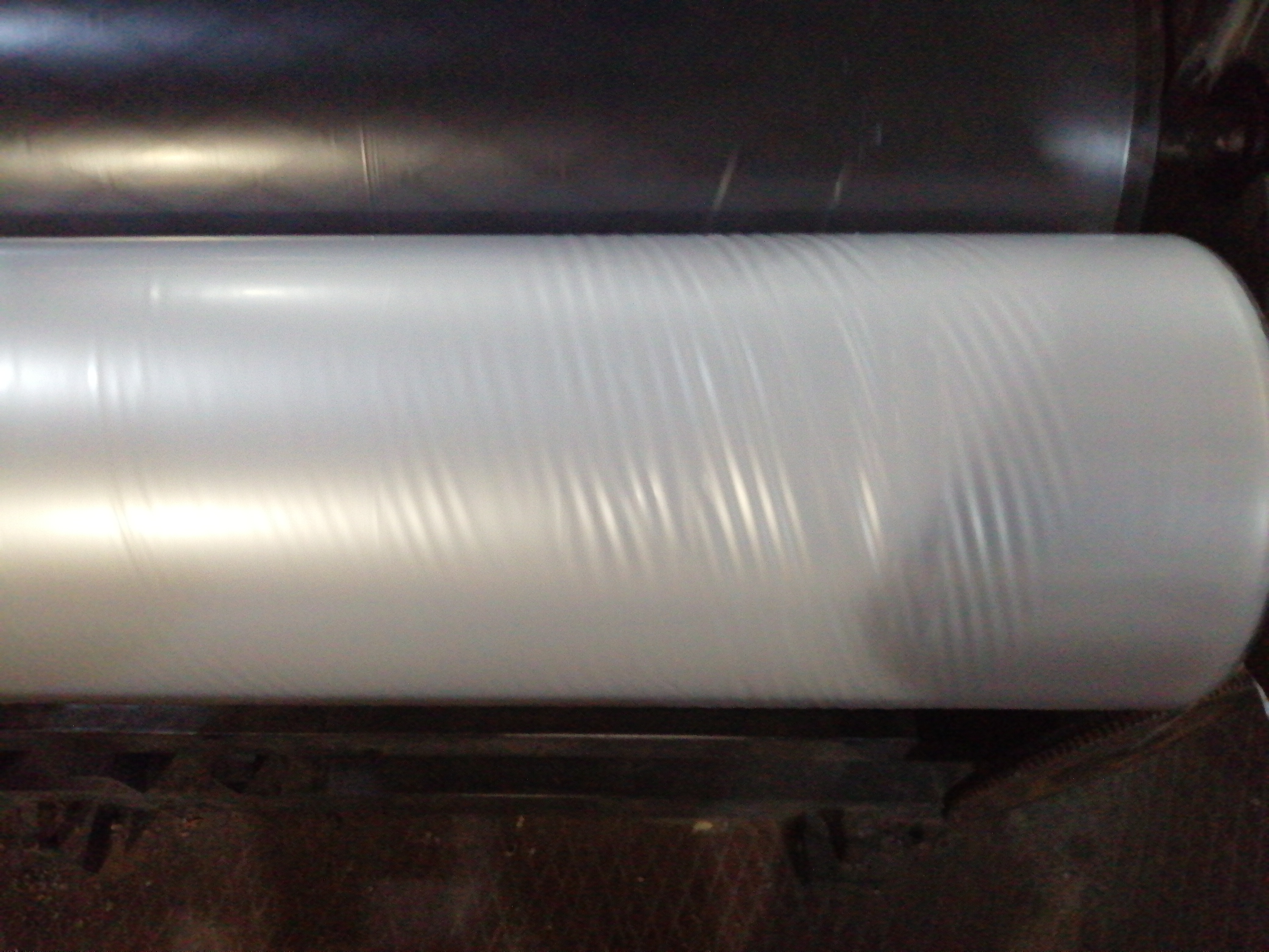

Добрый день.Столкнулись с проблемой диагональных рёбер на наматываемом рулоне.Проблема появилась внезапно, никаких изменений в технологии не производилось.Неоднократно производилась регулировка параллельности валов, натяжения, проверены подшипники и частотники. Порядка двух недель поисков результата не дали. Материал ПВД 153,первичный.

Разнотолщинность 8-10 микрон, при толщине 55.(52-62 мкм) Много,признаю, но разбег таким и был, а рёбер не было.

Разнотолщинность типа морковка при вращении головы не связана с её регулировкой. Наклон чулка, сквозняк, разная сила сжатия на краях вытяжного вала, неравномерный обдув и тп. Тоесть не сколько разнотолщинность сколько её распределение по рулону. Кривой рулон имеет контакт не по всей площади с тянущем вала намотчика. Как вариант то просто сбита регулировка гребёнок на которые ложится шестерни шпулярного вала и неравномерный контакт рулона с тянущем валом возникает не от разнотолщинности.
По фото рулона разобраться в причине невозможно..., например у Вас косуха только с правой части рулона? ( из фото сделать такой вывод же не получется точно - может и с левой части быть дефект).

Справа,примерно до середины.На второй стороне намотчика(рукав режется на два полотна)Ситуация лучше-есть деффекты с того же края,но нет косых ребер либо они незначительны.Раньше если и появлялись ребра,то строго перпендикулярные.С таким столкнулись впервые.Если возможно,опишите пожалуйста процесс регулировки сжатия вытяжных валов.

Голова вращается вместе с обдувом.?вес полотен одинаков?

Неравномерное сжатие валов приведёт с смешению чулка, разной вытяжке, разному контакту чулка с диафрагмой, разному охлаждению.
Ну например при запуске узкий чулок утягивает вправо. Это может быть и из за разнотолщинности, но тогда разворот головки на 180* должен утянуть чулок на столько же влево.
Если бы дефект на полотнах был бы семмеитричным то возможно что чулок тянет в сторону вытяжкой, но полотна то разные и скорей всего причина в обдуве. Хотя это же может быть комплекс причин...

Одув вращается вместе с головой, вес различается порядка 1 кг, тот что хуже мотает-легче. Дефект симметричен, расположение одинаково, но на другой стороне менее выражен. То есть если на этой стороне дефект справа, на обратной он соответственно слева. Один край рукава в общем.

Вы какого производителя 153 используете? Давно у Вас появился этот дефект? На каких температурах работаете? Дело в том что в моей практики, что-то подобное было, но я выходил из положения повышением температуры, 153 материал какой-то не очень стабильный, а после повышения температуры пленка становилась гораздо лучше. Что касается разнотолщиности, то если клиента это устраивает, то тогда ничего страшного по гост разнотолщиность проходит.

Если Вы костяшкей пальцев будете простукивать рулон с фото двигаясь с права на лево то краи плотный, далее провал толщины, далее узкое утолщение и снова провал?
Если центр головки расположен точно под центром сжатых валов и поверхность головки горизонтальная то причина скорее всего в неравномерное обдуве. ( нижнем кольце, шлангах)
У Вас условно правый край толще, можно попробовать сместить чулок влево..., но ведь провалы толщины справа станут ещё тоньше. Сработать возможно это и сработает, но это же не решение и нужно искать причину разной толщины при вращающийся головке. Возможно что поможет немного выкручивание заслонки кольца обдува.

Технол 54, 153 Казань, температура 170 на последней зоне нагрева.Проблема появилась пару недель назад, голову чистил и регулировать неделю назад, изменений не последовало.
Леха, шпулярные валы испульзуются не конусные, пневматические. А разнотолщинность поверхности примерно такая, как описано. Забыл указать-в 12 см от каждого края проходит по две линии перфорации плёнки.Ее отключение не дало результата, но вдруг все же важно.

Я думаю Вам надо пробовать поднять температуру, мое мнение, что пришло сырье с большим разбросом птр, попробуйте поднять температуру на последней зоне до 205-210 градусов, соответствено на первых они тоже должны вырасти. Сделайте так потом отпишите, если не получиться подумаем, что можно еще сделать.

205-210?Не многовато? Просто мы выше 180 никогда на 153 температуру не поднимали, как правило, 170-175 зимой, 160 летом.

170 маловато для 153 это скорей температура для 158, а вот 180 это минимум на котором на 153 надо работать. Но я Вам написал, что сырье скорей всего с разным птр, поэтому температуру надо повысить. Я в практике работал на температуре,которую Вам написал.

Даже можете начать с температуры 200, если видимых улучшений не будет повышайте постепенно температуру на 5 градусов.
