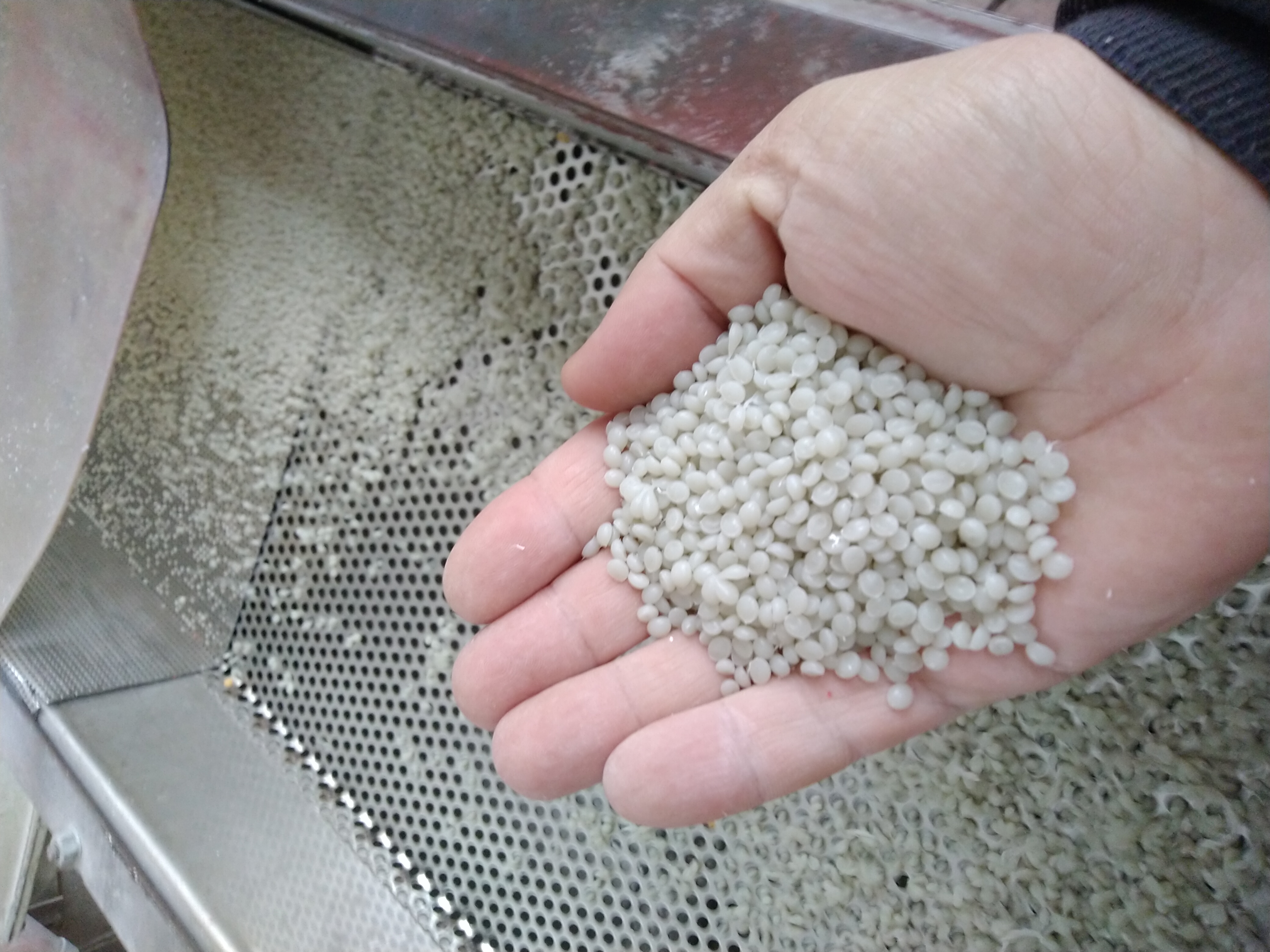

Уважаемые коллеги. Есть потребность в понижении ПТР у вторичной ПВД гранулы. Какие способы бывают?

Добавить ПВД 153, 102 или другой трубный ПЭ.

Есть вторичная гранула ПВД максимум из нее удалось выдуть толщину 130 мкм, в каком процентном соотношении нужно добавить ПВД гранулу, что бы удалось дунуть 200 мкм?

Такая толщина даже из чистого ПВД 153 не на каждой линии получается, начните с 10% вторички и по 10% добавляйте.

:-) у меня возьмите. А то тут наэкспериментировал... ПТР - 0,1 устроит?

А вы попробуйте не птр понижать, а попробовать другую партию, потому что я согласен с коллегой насчет сотношение первички и вторички. Есть другой вариант попробуйте к 153 вторички процентов 15-20 линейника лучше конечно первички, но можно и вторички это должно решить вопрос.

Добавления линейного полиэтилена в простанародие именуемого стрейч в говновторичку до 30% не повышает птр но значительно улучшает визмехи первого.
