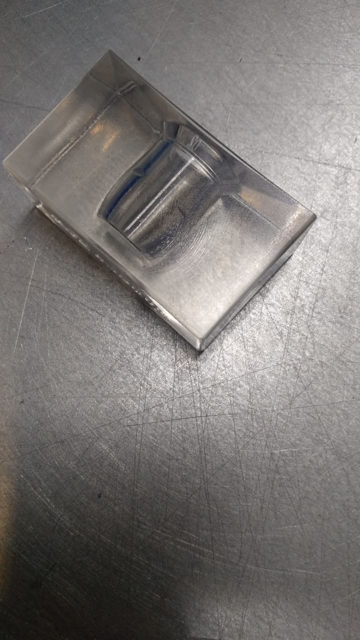

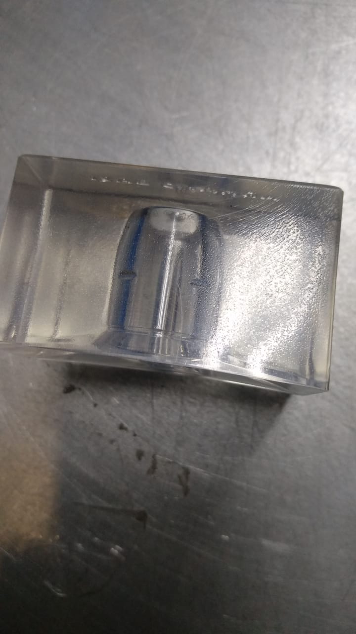

Коллеги, добрый день,
Приехала к нам 2-х гнездная горячеканальная пресс-форма для колпачка толстостенного (габаритные размеры 55*25*35мм) . Материал заложен иономер Surlyn PC2000 производства DuPont/DOW (Подразделение DuPont, отвечающее за данный тип материала перешел под крыло DOW) как раз предназначенный для таких толстостенных прозрачных изделий.
Как оказалось, материал очень сильно прилипает к хорошо отполированным поверхностям. Еще больше он прилипает при увеличении температур расплава и пресс-формы. У нас получается, что при низких температурах расплава (190-200С) расплав не может продавиться гидравликой ТПА ни на китайце, ни на немце (Демаге). Приходится поднимать хотя бы до 230-240 С. Температуру формы рекомендуют ставить 15 градусов С. Но при этом очень страшный внешний вид получается - с линиями течения расплава, граммпластинкой. И при этой температуре формы также не хочет стабильно изделие выниматься. Наши наладчики во главе с главным технологом уже накрутили схему, при которой подняли температуру подвижной части - на съемной плите, чтобы изделий хотя бы из неподвижной полуформы вынималось (см схему), но при этом приходится отдирать изделие от съемной плиты. И также не удалось добиться качества поверхности изделий и стабильности процесса - через несколько циклов, когда силикон заканчивается, изделия залипают в матрице неподвижной полуформы. Чтобы активизировать отлипание от матрицы, мы подвели сжатый воздух к ней и сдуваем при раскрытии пресс-формы. Правда эффекта почти не заметили. У DuPont/DOW есть процессинговые добавки для экструзии многослойных пленок, но они снижают прозрачность, а это уже ухудшение товарного вида.
КТО ИМЕЛ УСПЕШНЫЙ ОПЫТ РАБОТЫ С ДАННЫМ ПОЛИМЕРОМ, ОТЗОВИТЕСЬ - ПОМОГИТЕ, ПОЖАЛУЙСТА!!! что можно сделать?

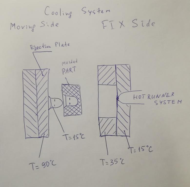

Прошу зайти в Парфюмерную лавку и посмотреть подобные продукты. Осоденно обратить внимание на линию разъема формы. Практически все они „Backenwerkzeug“ помоему это имеет правильное обозначение как клиновидная формы.
Линию разъема иногда очень сложно найти, связано это тем, что полируется формообразующие подвижные шибера в сборе, но она есть.

Думается мне, что отливка «задавлена» слишком большим давлением впрыска и выдержки. Проверьте на наличие облоя по центральному знаку в плите съема и на торце матрицы в неподвижной части. Если облой отсутствует, то увеличьте время охлаждения.

Действительно один из первых вопросов от технических специалистов поставщика материала был вопрос а есть ли в конструкции пресс-формы ползуны (шиберы) - ответ - НЕТ, к сожалению. И отсюда у наших специалистов возникают сомнения, что эта пресс-форма могла давать регулярно стабильное качество изделий.

Благодарю за ваше мнение, но до облоя там еще очень далеко. Основная проблема в особенности самого материала прилипать к гладким отполированным поверхностям. Время охлаждения доходит до 8 минут (по рекомендациям поставщика материала), но улучшение не наступает.
