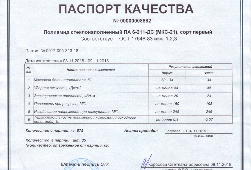

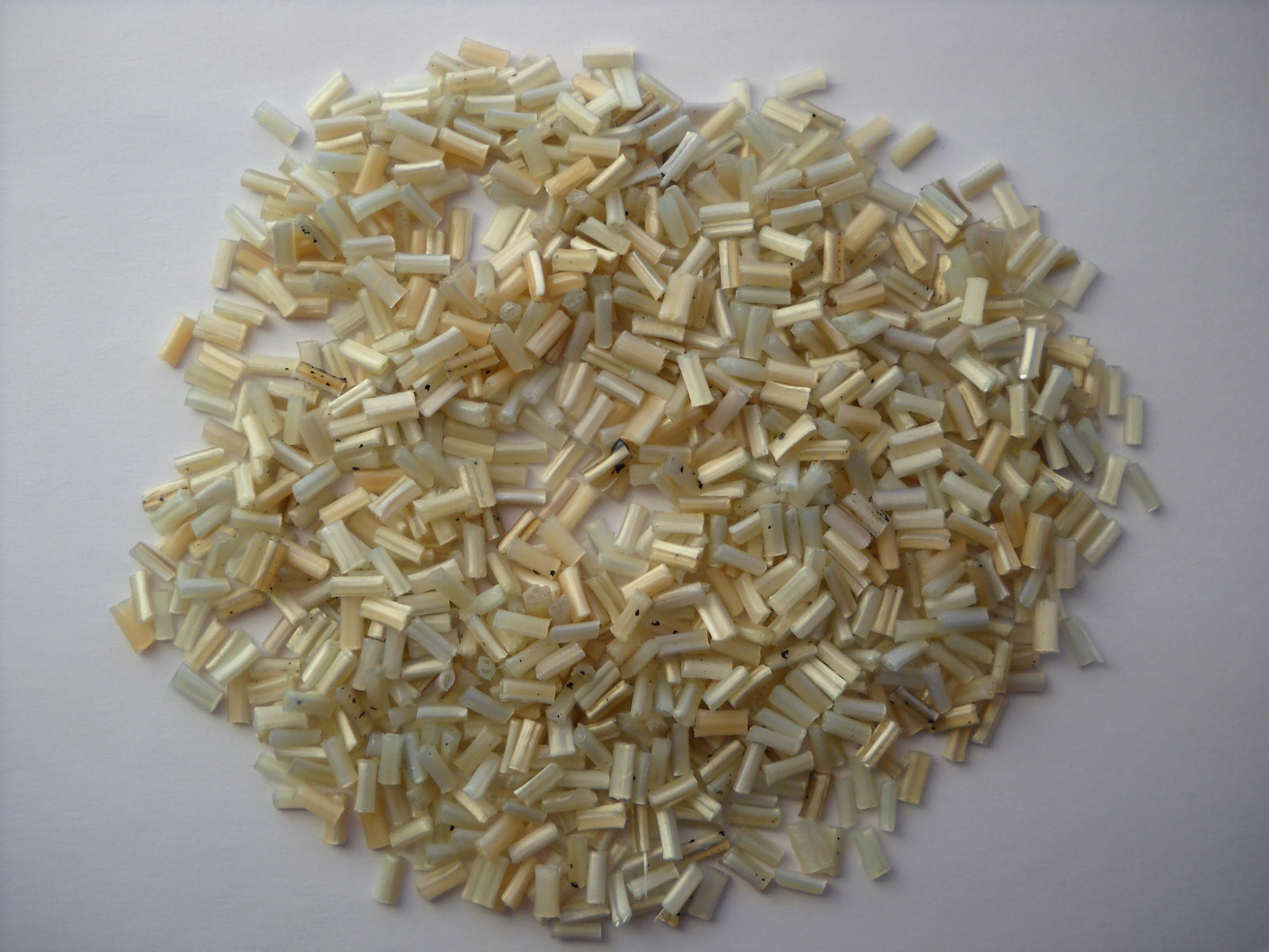

Предлагаю пусковые и переходные партии стеклонаполненного полиамида ПА6-211-ДС. Объем - до тонны. Отличие от кондиционного материала - присутствие подгорелых/окрашенных гранул, стеклосодержание гуляет 1-2% от номинала. Партии образуются регулярно, поэтому есть цель найти постоянного потребителя на этот материал.
Немного о самом материале.
Стеклонаполненный полиамид ПА6-211-ДС ГОСТ 17648-83 изготавливается по "кабельной" технологии "длинное стекло". Используем только первичный полиамид. Стеклосодержание - 34%. Стекловолокно в грануле длинное, не измельченное как в КС.
Можно было бы отдавать эти партии на перегрануляцию в полиамид типа 210-КС, но не хочется первичный материал сразу переводить во вторичку.
Цена на материал - около 150 руб/кг + НДС в Твери. Торг.
Отправим транспортной компанией. Дадим несколько кг на пробу.
Есть опыт использования этого пускового материала: материал мешается с ненаполненной вторичкой ПА6. На выходе получаются изделия с приемлемыми физико-механическими свойствами, но дешевле чем самый дешевый ПА6-210-КС.
