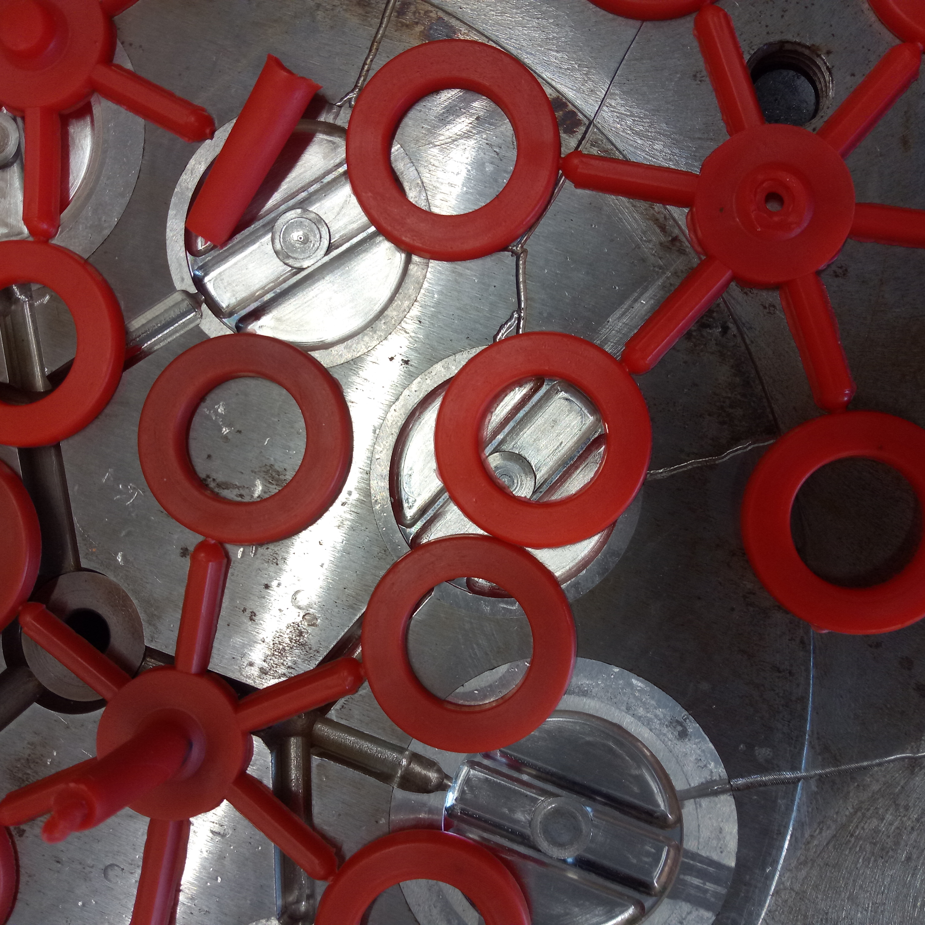

Здравствуйте, сегодня пробовал ТЭП на основе сэбс, подрашивал красным красителем. Красится хорошо , цвет яркий, бер разводов. Пришла пора пробовать вторично летники использовать, накрошил с пол кило, замесил с чистым тем же самым ТЭП, на тех же режимах и температурах, а он темнеет по сравнению с первичными отливками.
Почему так?
Отличие: сверху на чистом и снизу с  добавлением дробленки

Потому что красный и Баско, смотрите на европейцев.
Biktor83 • Alexandr1989
Re: Красный суперконцетрат "баско" на основе ПЭ темнеет
#3 Сообщение cs-mb » 20 фев 2019, 17:50
низкая термостойкость, при повторной переработки начинает выгорать
берите с термостойкостью не ниже 260 С

Производитель, те самые баско, говорит что термостабильность у них 260, а я лью на 185 , неужели ВРУТ?
#5 Сообщение Maks42 » 20 фев 2019, 17:55
На всякий случай проверьте, темнеет ли ТЭП без красителя.

#6 Сообщение Biktor83 » 20 фев 2019, 17:57
Maks42 писал(а): 20 фев 2019, 17:55 На всякий случай проверьте, темнеет ли ТЭП без красителя.
Проверим, еще не пробовали, производитель тэпа говорит что первый раз с таким сталкивается...

#7 Сообщение Biktor83 » 20 фев 2019, 18:07
И еще, если посмотреть на центр литника, верхнюю часть, то там она светлее, ни у кого не возникает ни каких мыслей? На фото плохо видно, но в реале оно так и есть.

#8 Сообщение Biktor83 » 21 фев 2019, 08:46
Вобщем попробовал чисто тэп без красителя, не темнеет.

#9 Сообщение Biktor83 » 21 фев 2019, 08:52
ИТОГ: Красный краситель баско при вторичной переработке становится темнее чем изначально.
Скорее всего выгорает, возможно в малых количествах такого эффекта будет незаметно. Это скорее всего касается только тэп на основе сэбс.
У нас еще есть оранжевый краситель, красим пэнд, там такого эффекта не наблюдал.

#10 Сообщение Maks42 » 21 фев 2019, 09:07
Это может касаться только ТЭП, если в составе ТЭП есть какие-либо химически активные компоненты, скорее дело в дешевом красном пигменте, если есть возможность, проверьте этот краситель на ПЭ.

#11 Сообщение Gregby1 » 21 фев 2019, 13:02
Красный краситель один из самых слабых в плане термостабильности и миграционных свойств - проверено лично на литье и экструзии многократно. Это из-за состава - характеристика самого пигмента и составляющих.
Что касается концентратов Баско и честности данной компании - у меня собственное мнение (просто помолчу). Работаю на их концентратах более 15 лет. Для определенных изделий с определенными требованиями достаточно неплохой и не дорогой вариант.
Если есть желание разработать что-то специфическое - А.О. Григоров по-прежнему работает на Баско и не отказывает в данных вопросах (вопрос в стоимости и объёме).
Но если резюмировать, то согласен с предыдущими ораторами - есть концентраты более высокого качества с более честными характеристиками (термостабильность, укрывистость и т.д). Но это импортные!!!

#12 Сообщение cs-mb » 21 фев 2019, 13:10
Gregby1 писал(а): 21 фев 2019, 13:02 Красный краситель один из самых слабых в плане термостабильности
самые дешёвые красные и жёлтые пигменты имеют низкую термо и светостойкость
есть продукты с термостойкостью до 300 С, но и цена на них несколько иная

#13 Сообщение Biktor83 » 21 фев 2019, 16:59
Maks42 писал(а): 21 фев 2019, 09:07 Это может касаться только ТЭП, если в составе ТЭП есть какие-либо химически активные компоненты, скорее дело в дешевом красном пигменте, если есть возможность, проверьте этот краситель на ПЭ.
Один раз было: лили маленькую пипку на полипропилене, брак кидали обратно в бункер, цвет не менялся)))
Краситель был тоже баско, но вот оттенок красного мог быть иной, или томат или ярко красный.
